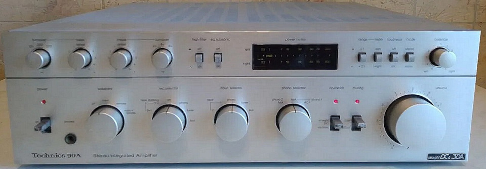

Так как в данной статье рассматриваются устройства, сильно близкие, и нас (меня) больше интересует разница, то рассматривать их будем не по отдельности, а фэйс-ту-фэйс. Т.е. сначала всех — с одного ракурса, потом — с другого:
Тут уже другие ручки, другие переключакли.
Да и вообще, SU-V8 тут только для сравнения и как тизер.
Сравнение задниц — чисто убедиться, что они все разные и "близнецов" тут нет.
А теперь — самое интересное: ПОТРОХА !
Вот этот Ж-образный радиатор на 2 пары ТО-3 … .
8077, и 8099, и V10 имеют другие характерные черты:
Только тут 2 таких модуля, т.к. в каждом канале — по 2 пары ТО-3.
Этот с 8099 — можно играть в игру "найдите хотя бы 3 отличия". Если не считать "секретных коробочек" от Мацушыта, отвечающих за "Нью-А".
SU-V10 на 3кг (15%) тяжелее своего предшественника. Скорее всего, из-за макинтоша.
На выходе уже не ТО-3 — переход на пластик. На выходе — 2 пары МТ-200 ! Т.е. нифига не простой усилитель.

Вывод?
Мне V10 нравится куда больше, чем 8099/99А.
1980-82 Technics SU-V8 New Class A 1400DM 15,5 kg : Тоже Лин-2, но:
+ полевики на входе
+ каскоды
+ во втором дифкаскаде используются обе половинки сигнала
+ выход по формуле 3х2 (НАКОНЕЦ-ТО ! ! !) Причём, 2 пары МТ-200.
Моё ИМХО: 1980-82 Technics SU-V8 New Class A 1400DM 15,5 kg вполне может и переиграть 8099, и 8088, и 8077, и … . Чисто за счёт чуть лучшей схемы.
НО надо помнить, что это всё тот же Лин-2. 2-тактность пока дошла только до 2 каскада и дальше не продвинулась.
И да, V10 отличается от 8099/99А не только "волшебными коробочками", но есть и пара весьма значимых изменений на схеме. V10 мне нравится больше (есссно, речь о схемах).
