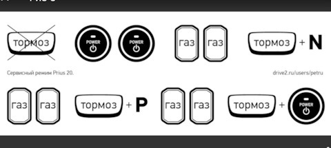

Скоро зима, и тут неожиданно вспомнил случай в прошлом году, когда во дворе вкатился колесом в небольшую ледяную ямку. Минут пять пытался выехать. Никак. Машина выкидывает гирлянду желтую и не хочет ехать. На простой механике выехал бы и не заметил. Вот и возник вопрос, может есть какой-то способ заставить приус 20 буксовать? Может как-то можно отключить ESP временно ?

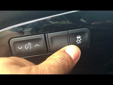

Длительное (более 3 секунд) нажатие кнопки ESP отключает антипробуксовочную систему и систему стабилизации
А где ее взять, чтоб нажать?
Вот эта кнопка
О! Круто. Но мы тут про 20-ку говорим, если что.
Уже понял

как запустить гибрид в сервисном режиме погуглите и даже картинка-шпоргалка есть для этого
Сервисный режим включаю легко.
ну вот в этом режиме все эти функции отключаются и едет он достойно

Каким образом? Поясните пожалуйста
Выше шпаргалку выложили. Но речь шла по 20/30. Не знаю как будет на вашей.
У меня за три года владения получилось по ней только один раз отключить🤦🏻♂️ вроде все делаю правильно🤦🏻♂️
Главное не торопиться. Все действия медленно и четко. И всё получится.

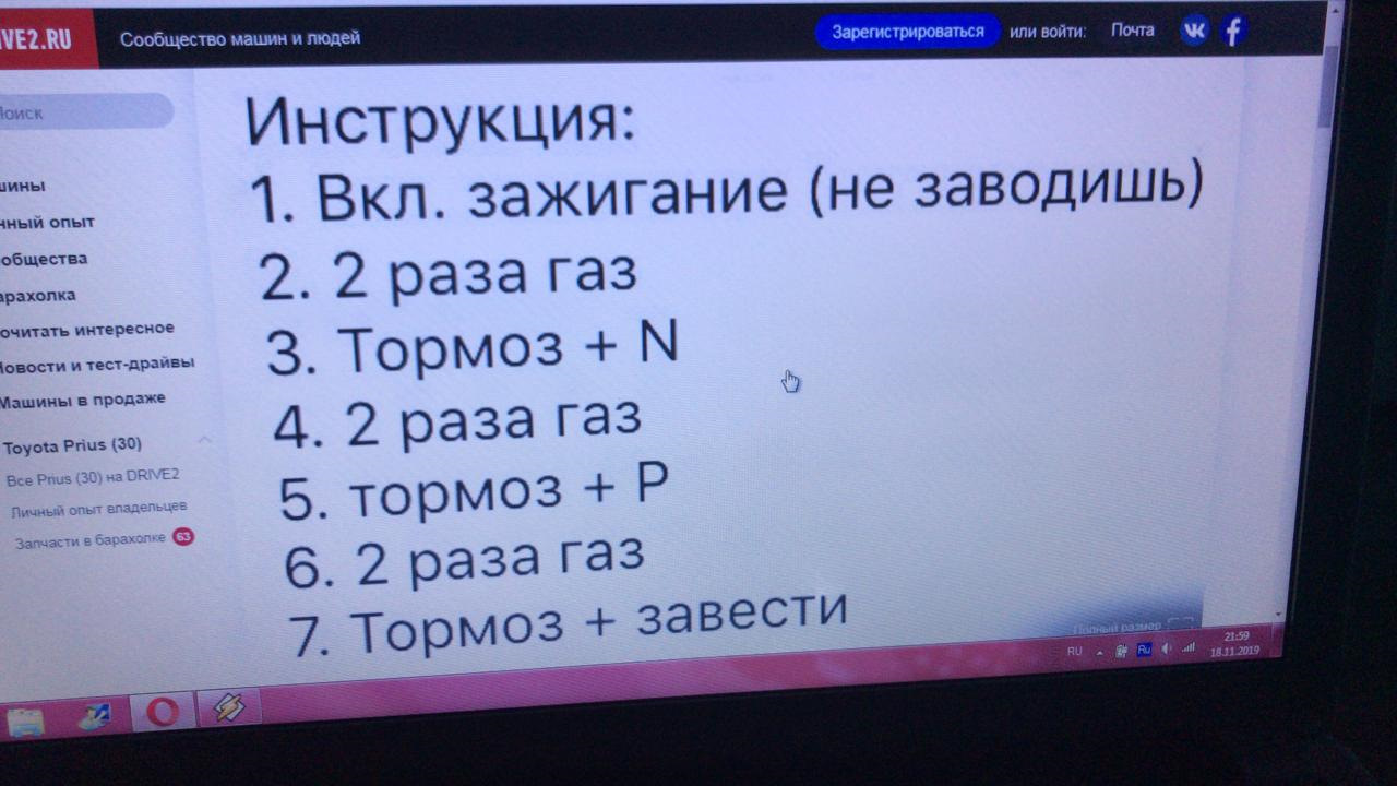

По случаю попробовал эту комбинацию на 30-ке. Тоже работает.
Хорошая шпаргалка!
перевести машину в сервисный режим и будет гребсти как танк, но как только выехал из чачи, то глушить и запускать в обычном режиме, нето положите коробку
Планетарку? Положить?
да, если раскатываться в сервисном режиме
Вот именно. «Если…» а так ее положить невозможно в принципе, даже если раскатываться
И для чего мне Вам что-то доказывать?!Хотите раскатывайтесь в сервисном режиме на постоянку, не мою же коробку насилуют
За пять минут ничего ей не сделается
5 минут-это не раскатываться, Раскатываться-это значит постоянно ездить в СЕРВИСНОМ РЕЖИМЕ
Ну, это уже надо дибилоидом быть, чтобы постоянно в нём ездить, я имел ввиду кратковременно, чтобы оттуда нибудь выехать
