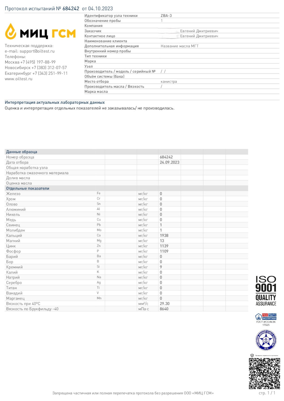

Но это заставило меня предположить, что что-то с маслом и я отдал на анализ. Пробег на момент анализа составил всего 14 000 км. Результат, мягко говоря, шокировал: вязкость просела уж слишком лихо.
При 100С с 6,38 до 4,18 сСт, при 40С с 29,3 до 19,5 сСт.

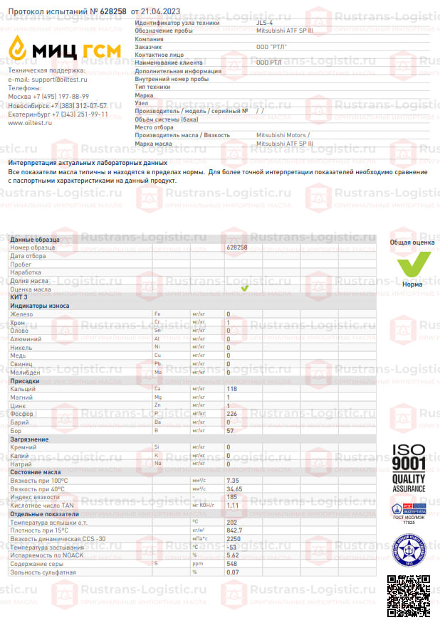

Гидромасло hvlp 32 ни чем не отличается от гидромасла для акпп . Покажите разницу nafta.ru/upload/iblock/e6…v0fwmdkx9b1bjt2w1wth0.pdf масла.сайт/wp-content/upl…sclid=m20o9569c7404204962
Да без понятия. Если на масле пишут "для АКПП" там есть специальные присадки для фрикционов. В гидромасле этих присадок нет. Работать будет, но возможно не так эффективно. Дерзайте!
Покажите где в гидромасле для АКПП в этом анализе есть специальные присадки для фрикционов
Их там нет, чего это вы на меня насели? Я разве кого то убеждаю? Они, как знаменитый суслик)))
А чё тогда чушь нести про какие то специальные присадки для фрикционов
Ну, извините, если чушь.

Новое масло это теже старые запасы, и лаба делала анализ по вязкости при 40. Так что тут все четко: было больше, теперь меньше.

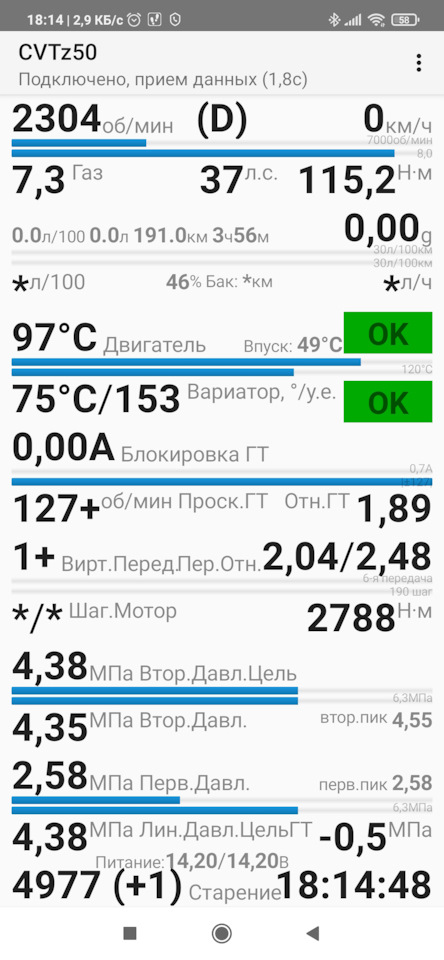

Так может надо уже тоже вязкость проверить хоть по одной температуре? Я делал сталл тест, получилось что то в районе 1800 об/мин на D и R.
Сливать буду — проверю😉 А то раньше срока не интересно!

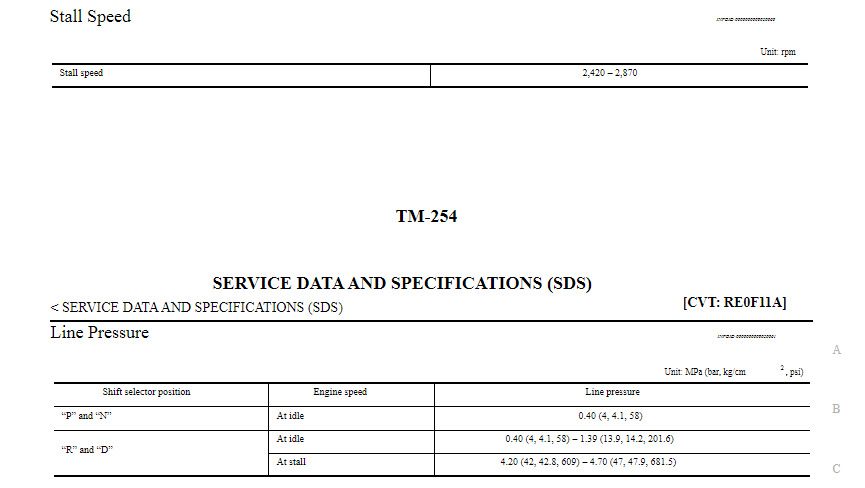

1800об/мин — мало, ща по мануалам проверил, должно быть в интервале 2420-2870об/мин в независимости от вязкости ns2 или ns3
У меня ниже, сейчас только сделал. Но близко. По характеристикам близко к ns-3.
Ну по давляку всё зашибенно, а вот обороты что-то провалены (вырезку из SDS приложил) — думаю не критично должно быть…

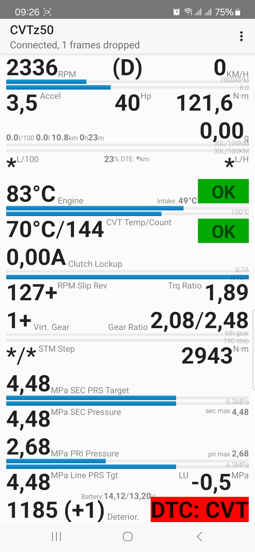

Пошел и сделал сталл-тест
По оборотам 2336об/мин — тоже чуть не доходит, хотя может мы газ сильно аккуратно жмём, а надо прям "в пол"
По линейному давлению 4,48МПа — всё более чем в допуске!
То есть +/- одинаковые параметры, как и у вас. Говорить с двух коробок конечно рановато, но свое ИМХО, что всё нормально, уже можно высказывать😅
Ну по факту все один-в-один, но у вас обороты выше на 30 и давление на 0,1. Короче, паритет)
Но температура масла на 5 градусов ниже. Тоже думаю, что считать можно одинаковым. Тут ещё нюанс, что вырезка из мануала ниссан жук 2015года (свежих от рено или АвтоВАЗа не нашёл), а с тех пор могли внести корректировки и какие-нибудь ограничения по мощности…
