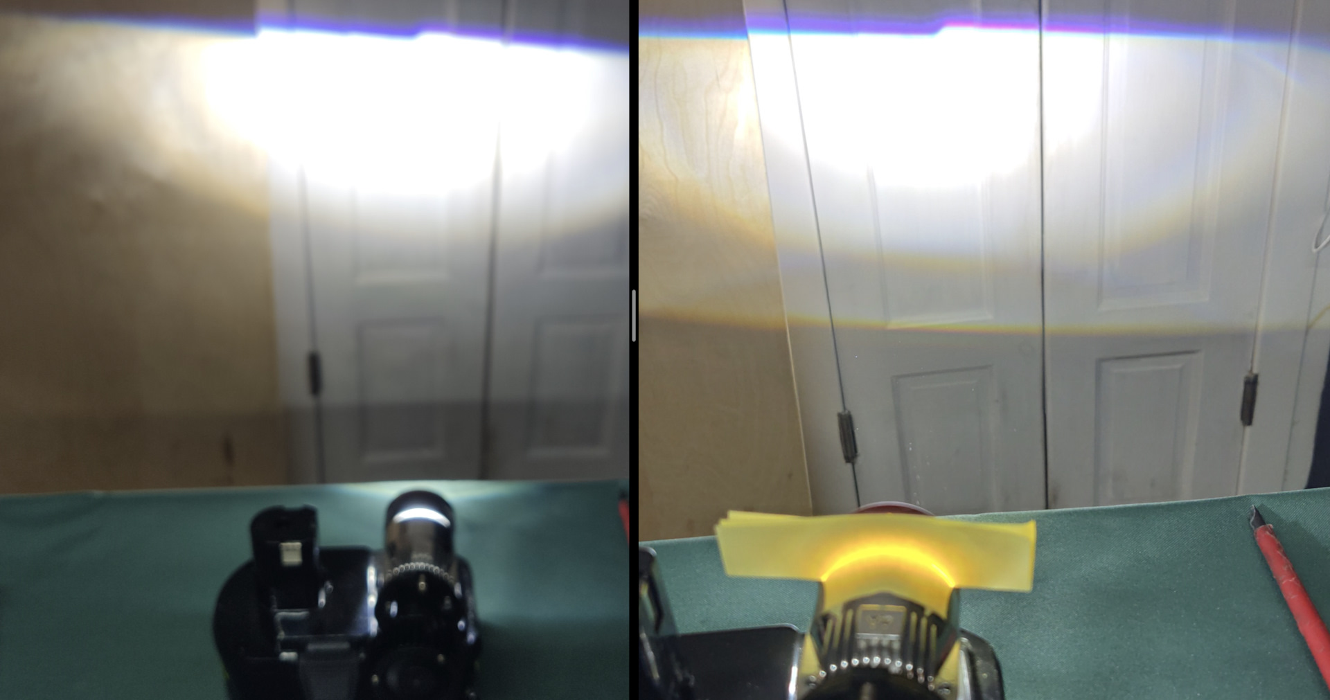

В глубоких фарах установка мини-линз может привести к ослеплению отражением от маски.
Решение оказалось невероятно простое) Весь паразитный свет, идущий слишком близко убирается легко и быстро перекрытием отражателя куском, например, фольги)))
ИТОГ по Y7D:
+ : Безопасный свет, без засветок и с чёткой СТГ.
— : Свет — полное говно, ибо неправильное распределение приводит к пересвету перед бампером и отсутствием света вдали.
ВЫВОД: Галоген в штатном отражателе всё ещё лучше. Всё-таки, минилинзы — это решение сугубо для ооочень плохих штатных фар, типа безлинзовых старых америкосов.

Спс за вопрос))) Фольгой перекрыт отражатель)

Ну так, что в итоге, стоит ли ставить такие или лучше на галогене оставаться, если прибавки нет
Это одноначно лучше и безопаснее, чем ставить в галоген лампы помощнее в попытке раздобыть света.
Но, опять же, имеет смысл только для очень херовых галогенок (типа старой нексии)

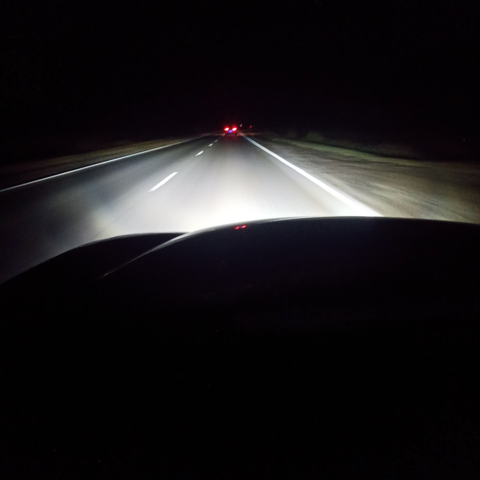

Поставил такие как в посте. Свет бомба
Пруф или балабол) Давай фотки до и после. У волгаря, как и у жиги, уверен, свет штатный куда лучше этих какашек.
Эти какашки светят лучше даже чем хорошие лампы с разгрузками на фары
Пруф или балабол, давай фотки)))
Спасибо, но на стенке ничего не увидишь) Дорогу бы…
Завтра по трассе поеду сфотографирую
