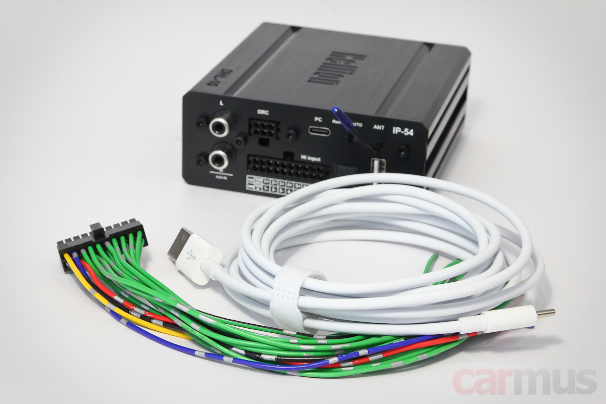

Девайс очень компактный, размеры корпуса всего 10,2 х 10,4 х 4,2 см плюс разъёмы. Крепление – через лапки из комплекта, которые прикручиваются с нижней стороны.
В комплекте – хвост с разъёмом для подключения по высокому уровню и подачи питания. Плюс длинный 3-метровый кабель для настройки (кстати, на этот раз с разъёмом Type C).

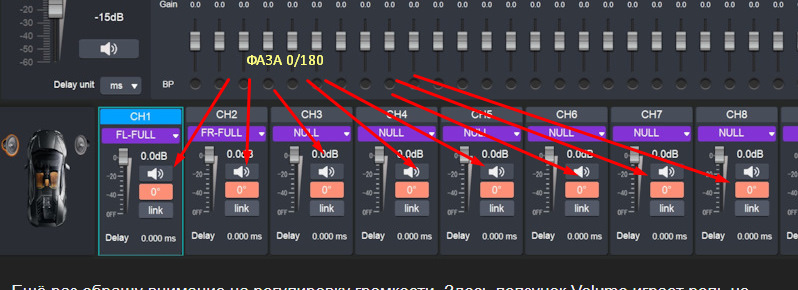

Настройка с компьютера или ноутбука. Тут сразу отмечу, что софт постоянно получает новые функции, поэтому время от времени выходят новые версии и прошивки. Если комп, с которого настраивается процессор, подключен к интернету, при соединении проверяется текущая версия, и если есть новее, предлагается обновиться. В моём случае это выглядело так:
Тут есть важный момент, на который обращу внимание особо. С одной стороны, он хороший, с другой – доставляет некоторые неудобства. Хорошо то, что новые версии прошивок – это не просто исправление каких-то багов, с ними процессор получает новые функции. Но из-за этого после обновления в процессор нельзя заново залить сохранённые на комп настройки, старый файл может не подойти. Так что если решите обновить процессор в уже настроенной системе, всё придётся заново заносить ручками.
Итак, поехали. Софт установки не требует, на компе под Windows 10 запустился сходу, подключение прошло нормально.
Ещё раз обращу внимание на регулировку громкости. Здесь ползунок Volume играет роль не мастер-громкости, а, скорее, роль гейна для согласования уровней от разных источников – для каждого источника выставляется свой уровень. Возможно, с выходом в продажу опционального пульта этот момент в новых прошивках изменится, но пока это работает так.
По умолчанию все выходные каналы отключены – это позволяет избежать всяких неожиданностей вроде сгоревших твитеров или серединок.
Так что первым делом – выбираем назначения выходных каналов. В зависимости от этого фильтры встают в некие исходные значения, и систему можно безопасно включать.
Маршрутизация – привычная матричная, можно задать с какого входа на какой выход что пойдёт и с каким уровнем.
Примечательная особенность – к цифровым источникам (оптика, Bluetooth, USB Audio и встроенный плеер) можно подмешивать сигналы с аналоговых входов (высокоуровневые или линейные).
Ну и ещё можно сохранить в собственной памяти процессора до 9 настроечных пресетов и потом переключаться между ними, например, из приложения на смартфоне.

Тут, как обычно, проверил работу трёх базовых «процессорных» настроек – кроссоверных фильтров, эквалайзера и задержек. По порядку.
Кроссоверные фильтры. Ограничений по выставляемым частотам нет, доступны три типа фильтров: Бессель, Баттерворт и Линквиц-Райли. Крутизна – до 48 дБ/октава включительно.
При крутизне от 6 до 24 дБ/октава – всё идеально. При более высокой крутизне процессор позволяет себе немного отойти от математически точных характеристик, но принципиально это мало что меняет. В общем, в пределах допустимого.
Эквалайзер. Регулировка у этого процессора реализована несимметрично – «придушить» сигнал можно чуть сильнее (до 18 дБ), чем усилить (до 12 дБ). Тут всё работает корректно.
Задержки. Максимальная задержка – 15 мс. Тоже без вопросов.
Минимальный шаг регулировки – 0,021 мс. Выполняется.
