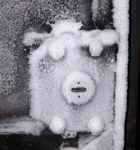

Всем привет. Зима близко. У нас в регионе обычно зимы нет, но у нас тут другая проблема: в один день плюсовая температура, а в другой — минусовая. Обилие влаги и низкие температуры ночью пару раз морозили мне замки в гараже. Что имею?
1) Навесной замок.
2) Замок врезной.
Оба замерзали намертво. Отогревал горелкой ( прямым огнем). Бутылка на замке не спасла, проливал до этого силиконом, вдшкой — ничего не помогло. Врезной замок также замерз намертво… Думаю соорудить какую-нибудь крышку на личинку, чтобы влага снаружи не попадала, хотя над ним есть козырек.
Крайний раз я обработал замки тормозной жидкостью — после не было проблем, не замерзали. Врезной замок не обрезает, тем более сейчас утепляю гараж потихоньку( устраняю щели, дыры, утепляю ворота).

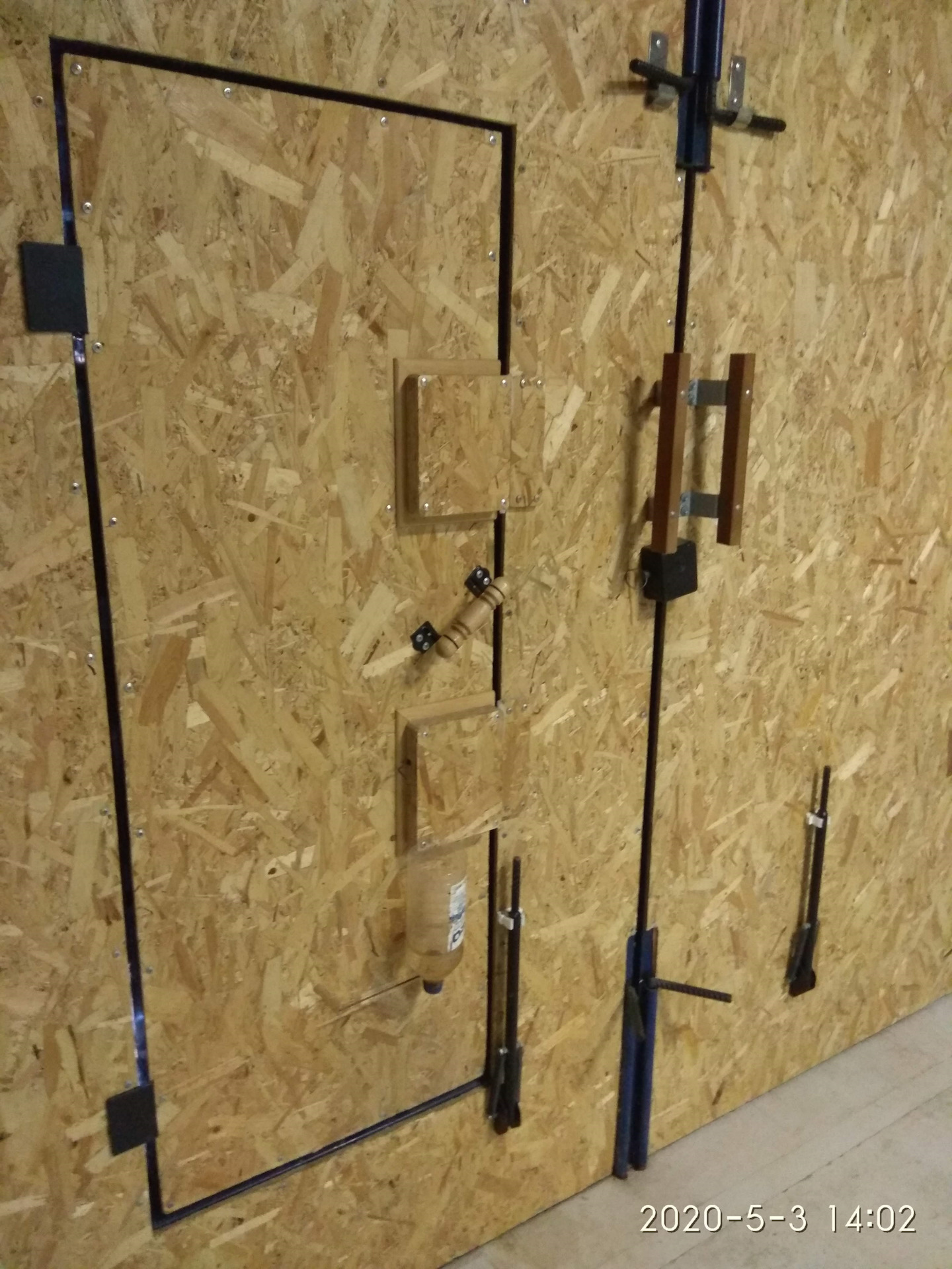

Все эти силиконы, вд, тормозухи и прочая никрофилия курам насмех
Короб из пеноплекса и никаких замерзаний
Хочу попробовать сделать так.Как крепил?На пену не пойдёт?
Я вырезал выемку под замок и просто фпнерой прижал на саморезы
Эффект есть от фанеры? А если пеноплекс?
В пеноплексе я и сделал выемку под замок, а его уже прижал фанерой😀

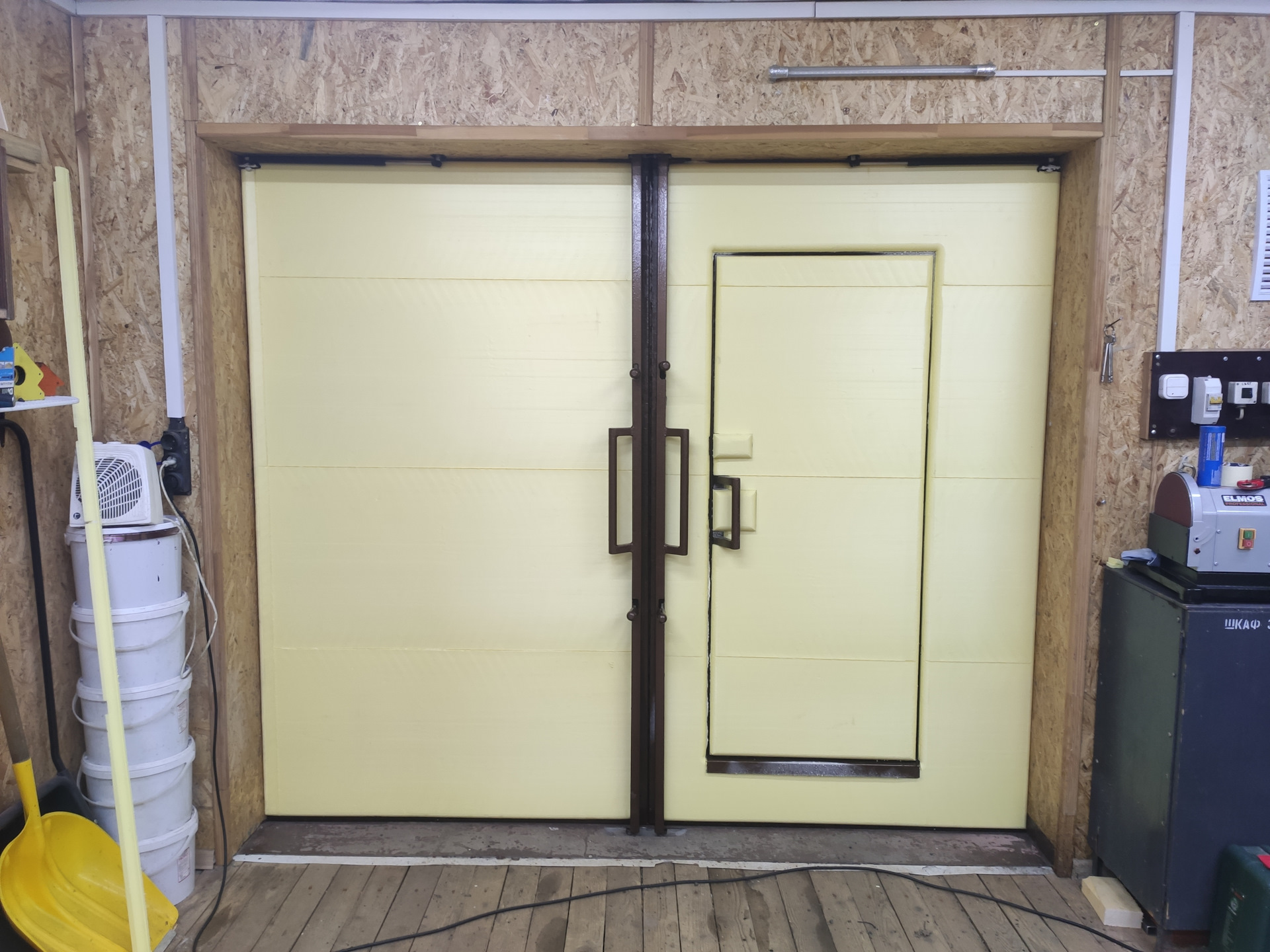

1.купить нормальный замок.
2. Изолировать (закрыть) замок от гаража
3. С лицевой стороны закрыть замочную скважину.
И ничем не нужно никогда будем мазать, пшикать.
Как его изолировать? Чем?Риф, например.
Закрывать изнутри. Чтоб не было так

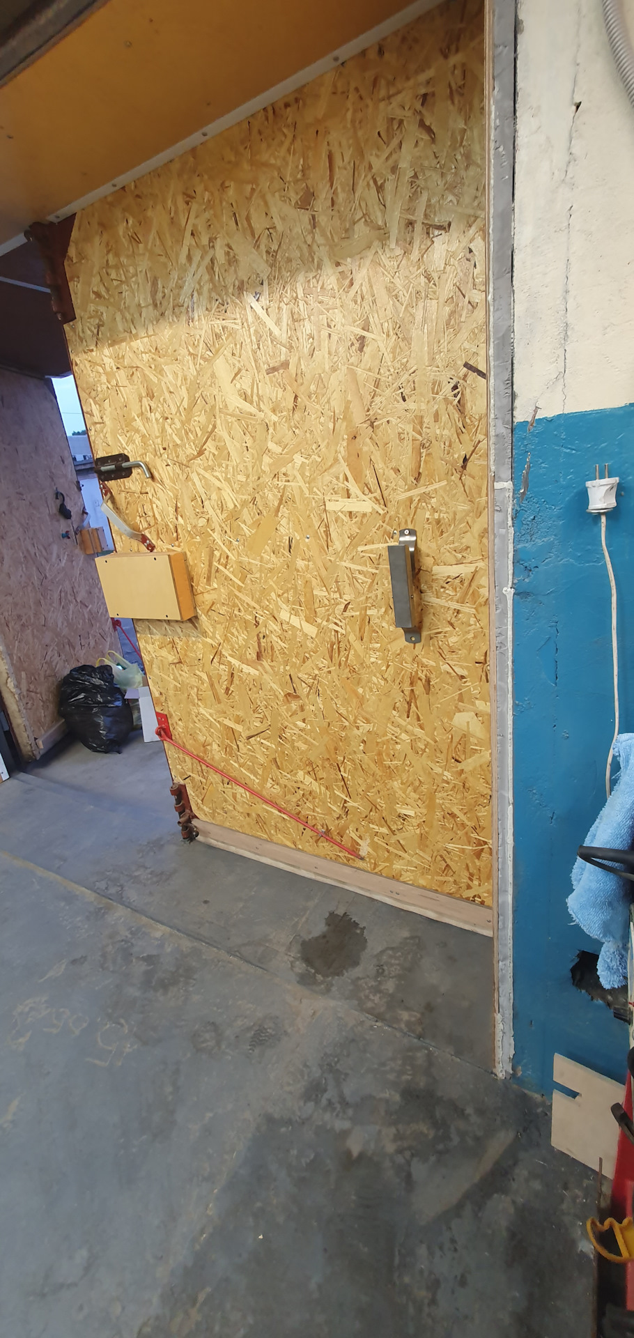

Например так .
Ты просто закрыл ОСП или внутри что-то есть?
Фото с интернета. Главное замок изолировать от гаража. Все равно никто ключём изнутри не закрывается. У меня изнутри вся дверь вагонной отделана. И замка даже не видно.
