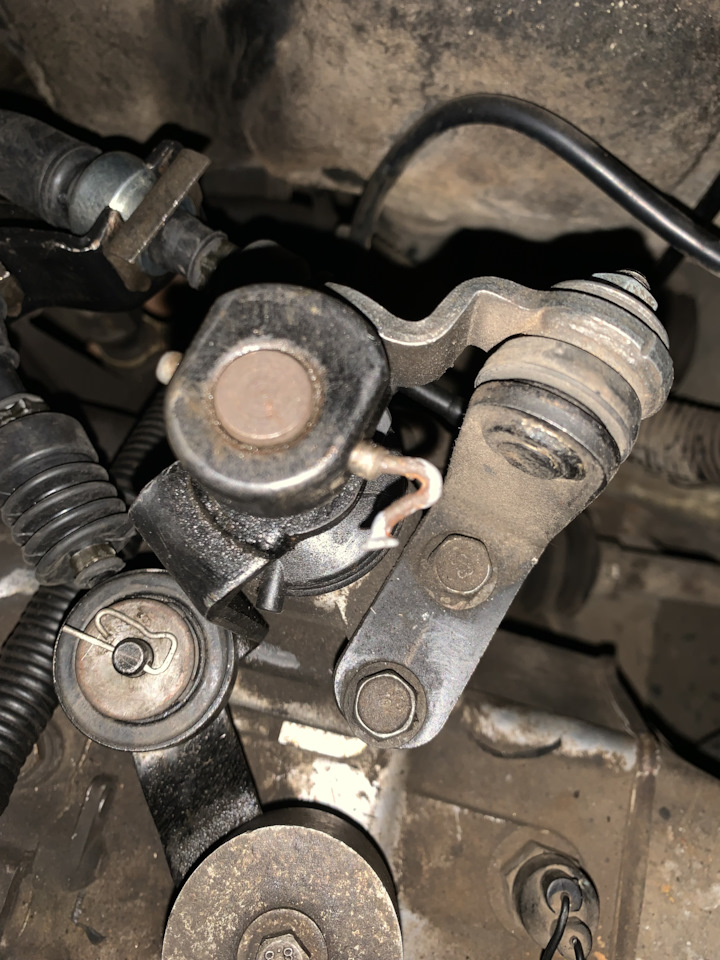

Вчера днем поменял трос кпп Arirang и трос сцепления Parts-mall. Потом катался весь день. По началу передачи хорошо втыкались. Потом вторая передача начала туго втыкаться. Сегодня утром поехал по делам. По началу передачи так же туго втыкались. Потом вообще все передачи отказались втыкаться. Трос сцепления натянул. Трос кпп посмотрел, стопорные на месте. Вроде всё на месте. Но не втыкаются передачи! Куда копать? Помогите!
🔋UPD: Проблема решена!⚡️
Добрался до дома! Евгений выручил информацией, за что огромное ему спасибо 🤝🏽🤝🏽🤝🏽
Проблема была в штифте, который срезало от износа или сам вылез (вибрация?!). Временно установил гвоздь вместо штифта. Завтра буду искать гвоздь или болт по плотнее, чтобы вошел в свое место в натяжку/притирку.
Об этом штифте я ничего не знал. Не знал, что он там есть и выполняет какие-то функции. Но Евгений подсказал. Теперь буду знать. Это уже очень узкая информация. Как у узких специалистов.

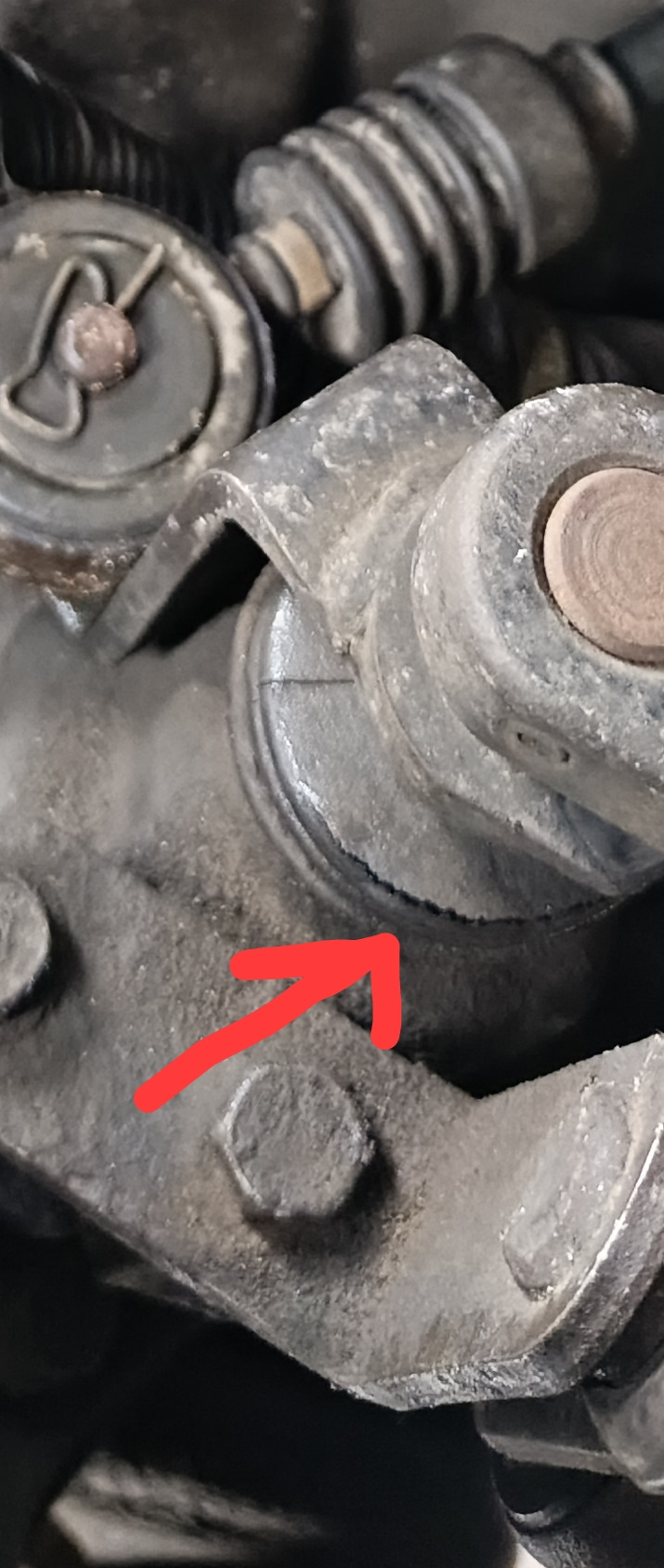

Здравствуйте, в движении плохо втыкаются первая, вторая скорости и задняя, в чем проблема не подскажете?
Привет, посмотри на механизм переключения передач. Осмотри механизм, есть ли там штифт внутри, если есть, то идем дальше.
Посмотри на трос переключения передач, на самом механизме, возможно резинка на головке износилась, поможет вставка какого-нибудь сальника, поискать надо, или заменить трос.

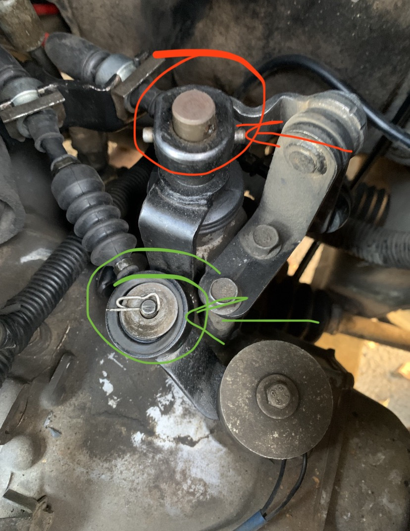

Красным отметил место, где смотреть штифт. Зеленым отметил место на головке троса, где резиновая вставка, она может быть изношена
Штифт на месте, уже хорошо. Головка троса тоже на вид живая.
Трос сцепления пробовал подтянуть? Гайку около вилки повыше попробуй закрутить
Да подтягивали, всё равно тяжело входят передачи, а кто какую гайку говорите, не пойму только, не покажете на фото?
То что выделено зеленым цветом и есть эта гайка. Концевик троса чуть на себя тянешь и регулируешь гайку. Нужно снять корпус воздушного фильтра, так будет удобнее

Машина есть, езжу на ней. Проблема была в штифте. Он скорее всего вылез из своего места, от вибрации двигателя, и потерялся. Вместо штифта, вставил гвозд, с одной стороны шляпка, со другой стороны конец гвоздя загнул, чтобы не выпал.
Пока так езжу. Хочу этот узел вытащить и нормально сделать

Предполагаю, наверное тоже стоит посмотреть этот механизм со штифтом. У меня сейчас там гвоздь и он тоньше. Значит есть люфт. И из-за этого люфта, передачи могут нормально не втыкаться.

Трос Ариранг, знаю что не очень. Ориги не было в наличии. Проблему с включением 1 и 3 передачи тож решил. Втулки на механизме, забил во внутрь и вставил гвоздь, загнул пасатижами. Временно, до дома добраться, этого хватит. Завтра уже потолще буду искать болт или гвоздь

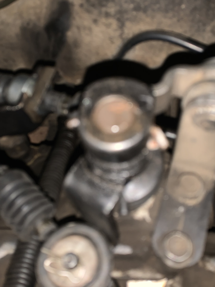

Под капотом, механизм двигается но не фиксируется. Не знаю, как оно должно быть. Право влево двигается. Масло менял месяц назад. Комплект сцепления менял в прошлом году, проехал примерно 16 000 км
Фиксироваться должна горизонтальная тяга с грузом на конце, вертикальная двигается только на нейтралке.
