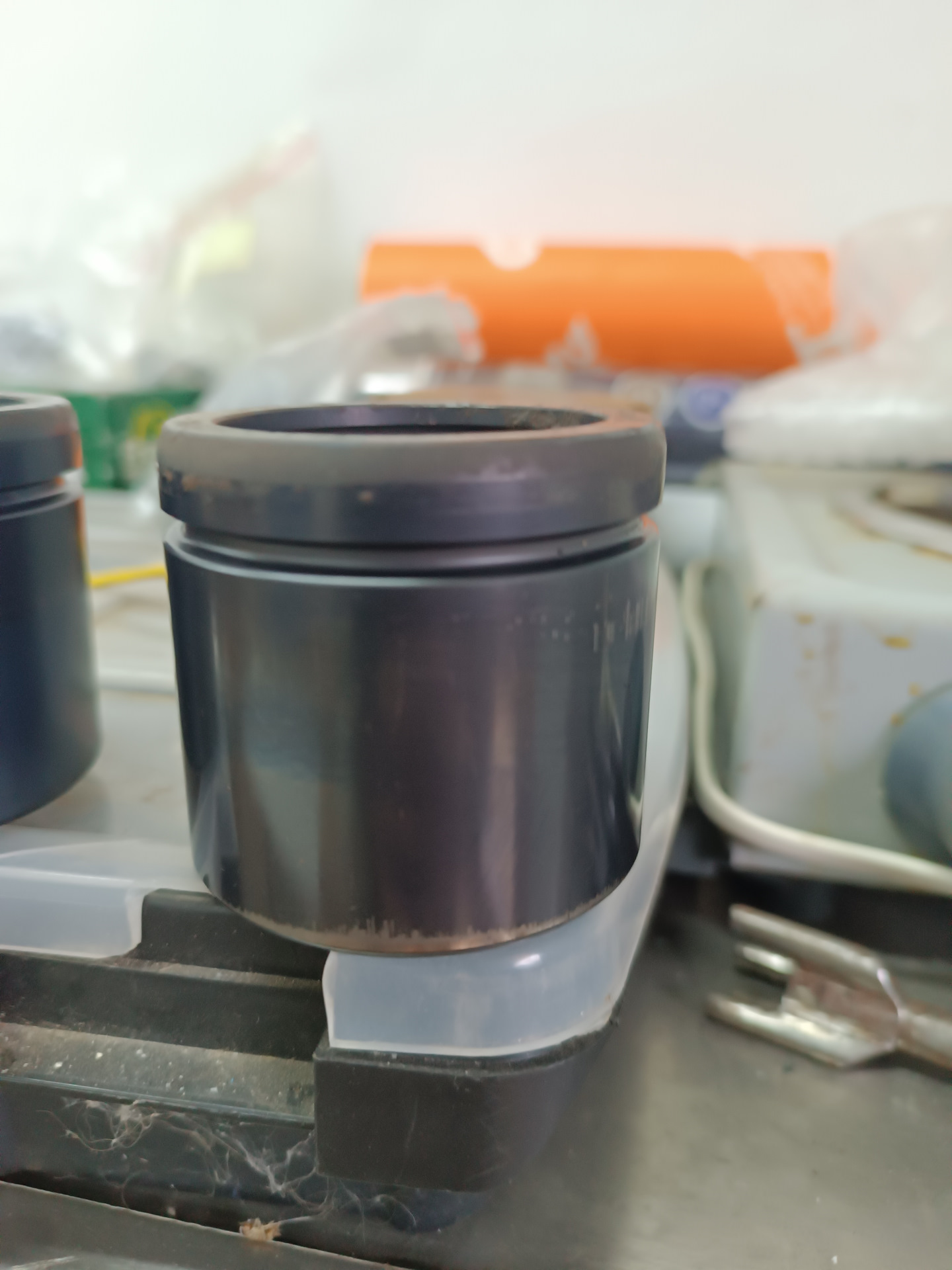

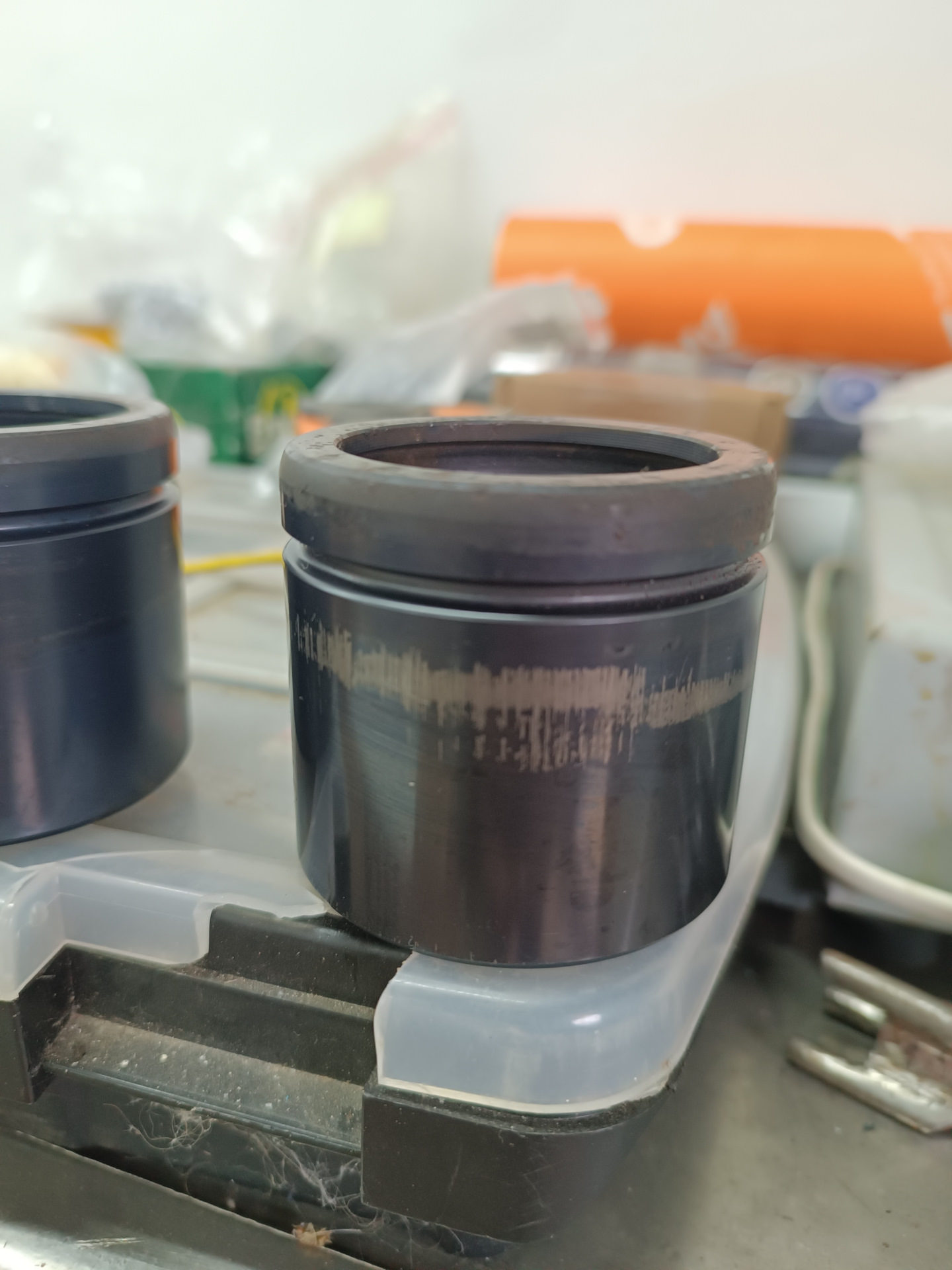

Я бы внимательно осмотрел места прилегания колодки к суппорту там, где этот поршень и попытался понять причину износа. Если колодкв/диск были аварийно изношены и поршень торчал сверх меры; если колодку подклинивало; если стоит адаптер и он кривой ; если кривой кулак/суппорт от удара или заклинивания камня… ;… поршеньмог избыточно тереться по краю отверстия в суппорте или если есть коррозия на зеркале цилинда суппорта.
Выявить и устранить причину.
Дальше анализировать: будет ли снова такой износ.
При наличии спец. смазки в зазоре контакта и своевременной замене ТЖ коррозии там быть не должно, а смазка снизит дальнейший износ.
Т.к. экономия на тормозах себе дороже, поршень в идеале лучше заменить х.б. чтобы не думать про это, но ставить их все одинаковые для одинаковых усилий и одинаковых изменений при нагревах и охлаждениях. Если все дорого, то ставить как был.
Затиры на поверхности от продуктов износа, деградации и прочей грязи в ТЖ. Что это за покрытие никто не сказал. Неизвестно что это. Очень похоже на фосфатирование. А это — не стойкая муть. Покрытие потерто. Полировать ? Значит — снести его еще больше. Останется местами, локально. Если под ним голая сталь без какой то подслойки — последующая коррозия гарантирована. Не вижу никаких проблем заменить на нормальные хромированные или никелированные поршни.
Frenkit — обычные стальные поршни с покрытием хромом 12 мкм. Дорогие встречаются только с винтовым механизмом в сборе для суппорта со встроенным ручником. Остальное все обычное и бюджетно. Самые дорогие и лучшие поршни — хромированный Advics. Слой толще, шероховатость выше классом. Но проблематично будет их подобрать к европейцу.

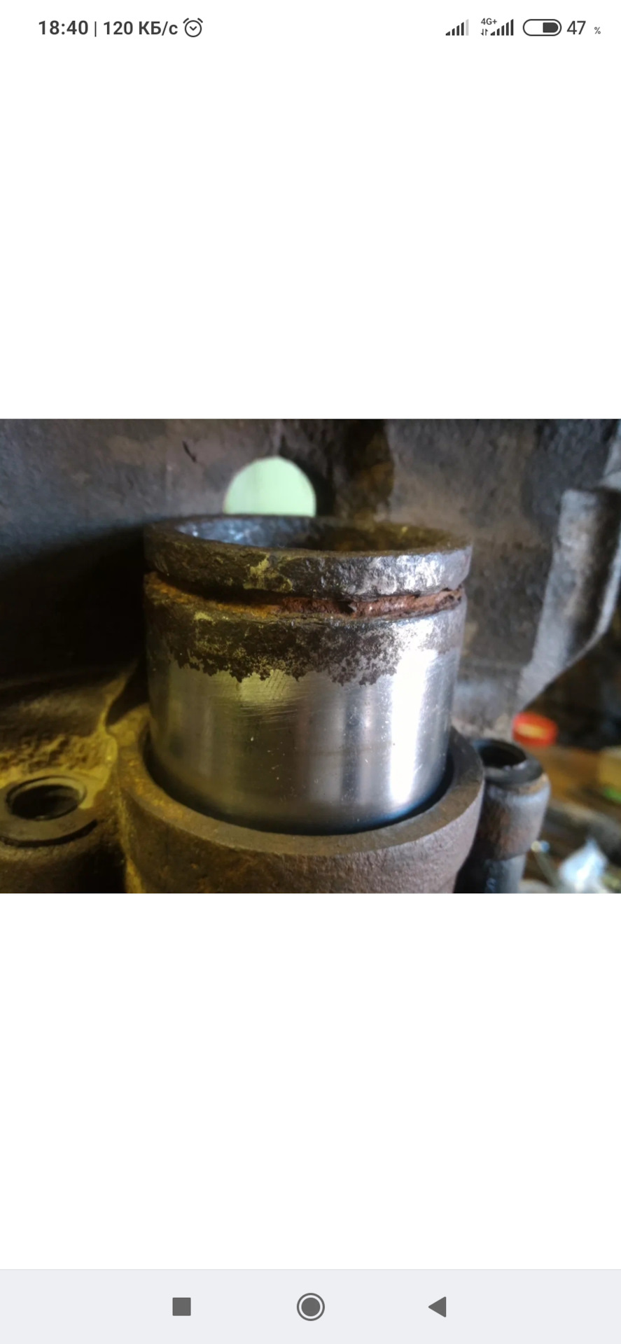

Вообще не парься и ставь обратно. Я свои собрал на поршнях где визуально коррозия была. Обработал цинкарем и собрал все обратно. Три года, ни капли тормозухи не ушло. www.drive2.com/l/559122279640860612/
Ну так всё верно он не касается, а касание происходит из-за кольца резинового в корпусе суппорта где поршень ходит ( резина со временем раздувается и поршень подклинивает и ходит не равномерно и им касается стенок цилиндра)
Да, я просто на вид увидел, что поршня похожи на те, что у меня есть(брембо 17z перебираю по чуть) и подумал что и такой вариант тоже есть) Суппорта же не указаны от какой машины, чтобы понять бывает керамика для них или нет)
Ну раз достал то меняй на стальные. Если поставишь обратно то через какое-то время точно обратно полезешь что бы заменить вместе со стертыми сальниками. И залей хорошую жидкость а не то что сейчас в тренде "мейд ин наша". www.drive2.ru/b/2294421/
Это не хром ржавеет, а покрытие сожрало:-))) Хрома там уже много лет нет и в помине, он давно слетел и корродирует "тело" поршня. Наша дорожная химоза — самая химозная в мире ! :-)))) Поэтому следить надо за суппортами, а не кататься до 7-го пришествия

В цилиндре суппорта есть зеркало? Ого 😁😱
Поршня эти переживут любой аналог если правильно собрать ☺️
В чем проблема то была? Эти поршня живые же.
Просто была мысль заменить их на новые, но новые алюминевые а не стальные. Но вот и засомневался надо ли вообще их менять
Покрытие потерто.

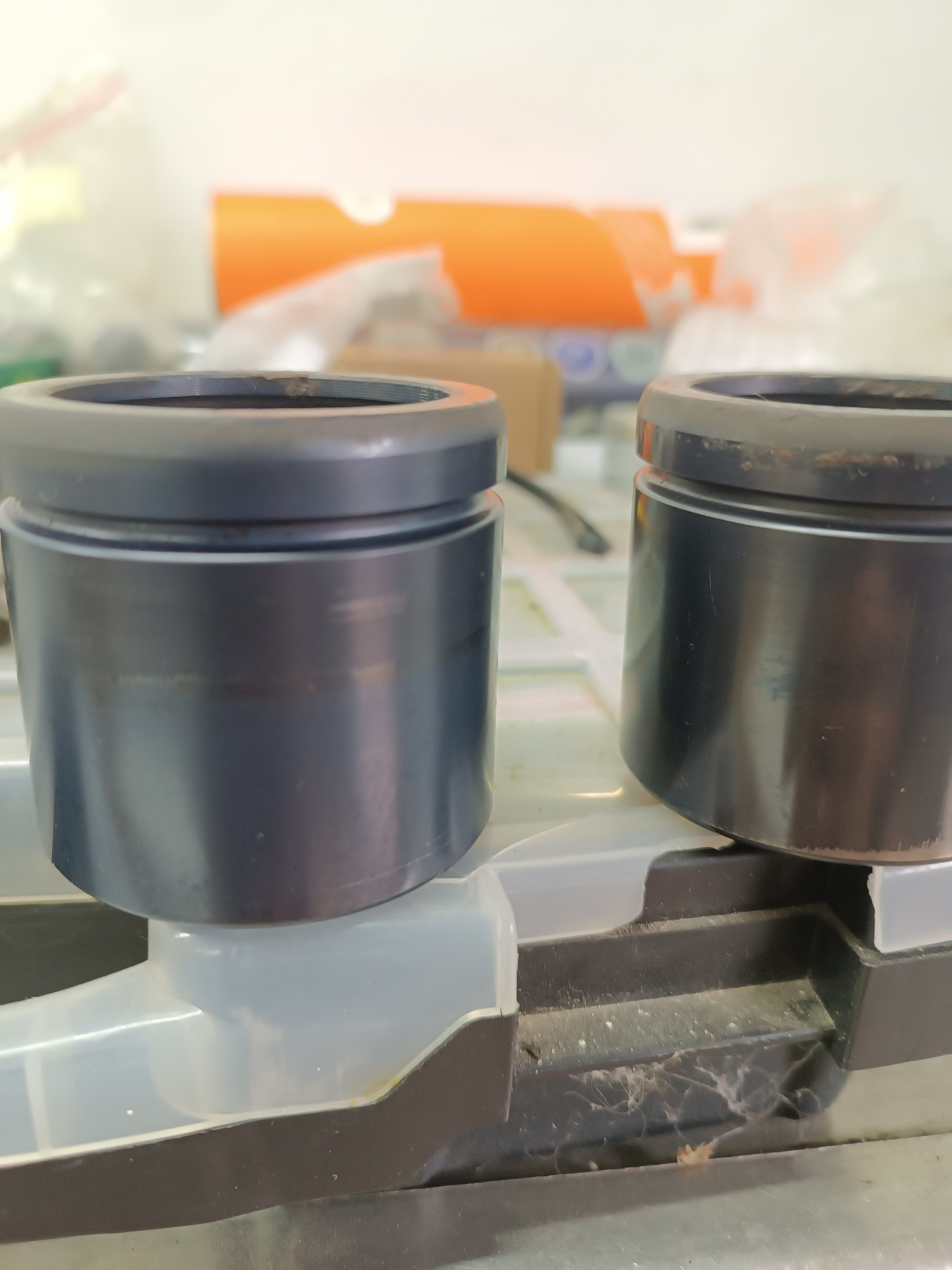

Так они стоить наверно будут как суппорта ещё одни😁
Если принципиально то отнесите токарю на полировку и достаточно

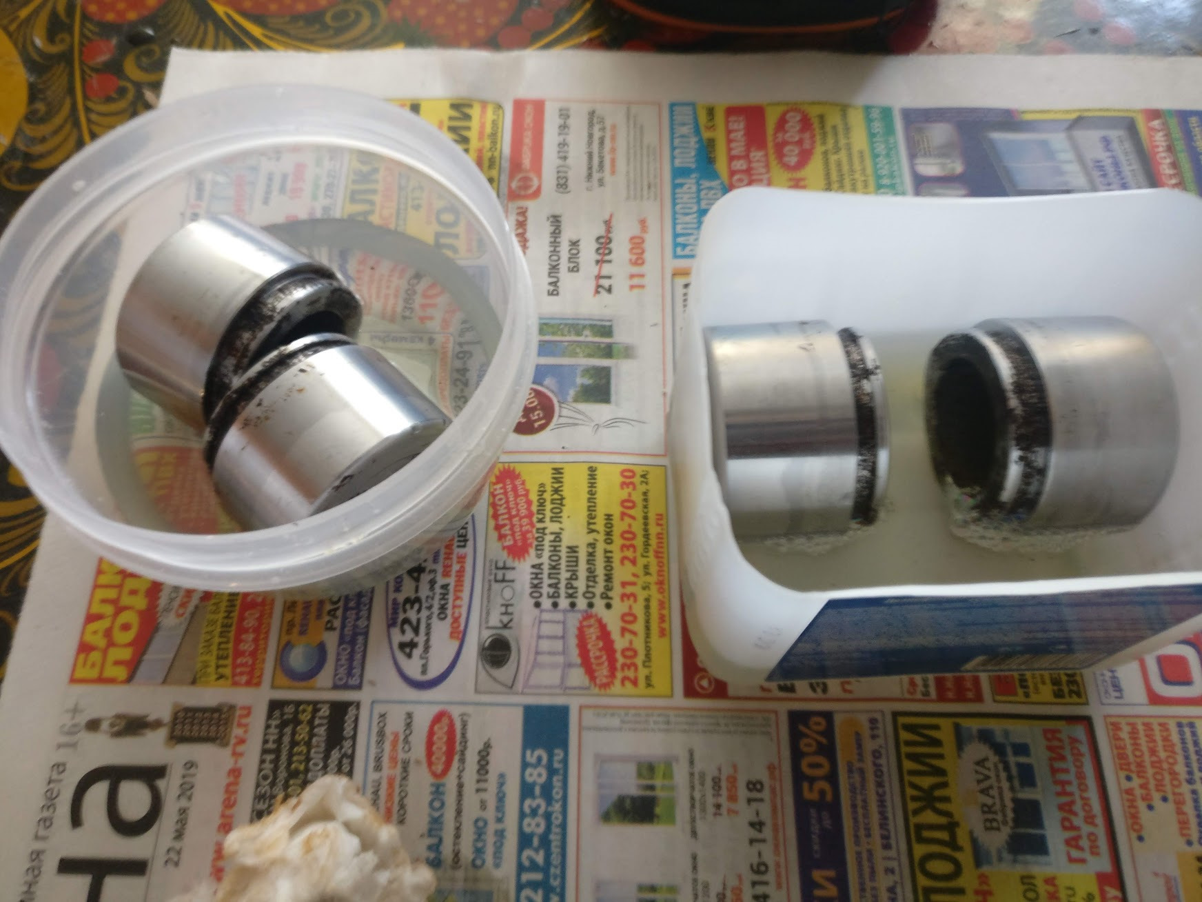

+1 ставил в гораздо худшем состоянии с раковинами. не телкли даже.

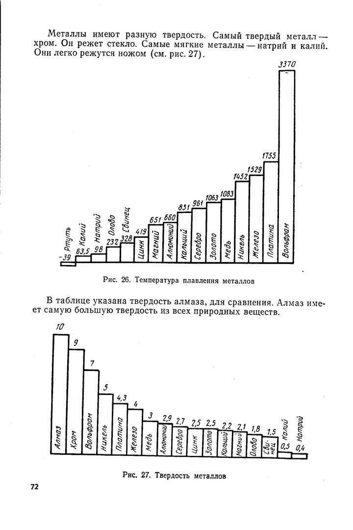

Хром — один из самых твердых металлов. Прочней никеля.
И не ржавеет покрытие хромом. :-))) Оно отслаивается от стальной основы.
Да(когда хром на подложке из меди и нанесён по технологии)но поршнях этим хромом и не пахнет, ржавеют только в путь
VehiDreamer
Надо тогда поршни натирать керамикой у нее ведь тоже твёрдость 9😂

Вообще пофигу на данные места, которые ниже манжеты. если прям сильно, то я бы смотрел в сторону колодца, что и как там + отталкивался бы от хода поршня и контакта манжеты. Если полирнуть, то проблем не будет.
Может полирнуть?
Сомнительно, дефицита в них нет чтоб так заморачиваться
Пальцем чувствуются задиры?
Пальцем нет, ногтем еле еле.
Чисто покрытие темное протерло.
Я бы оставил тогда эти, потечь не должны
Эти натиры выше чем манжетка уплотнительная в принципе даже
