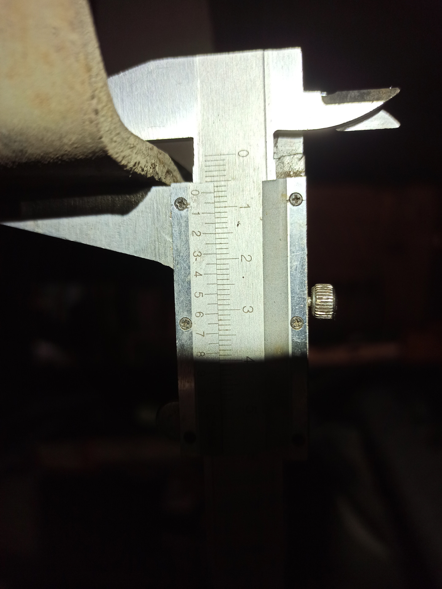

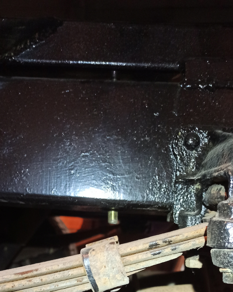

Всем буханководам и головастоводам категорический привет! Надо накидывать кузов, да не знаю, на какие болты. Прикупил на пробу длинный, крепления головки к блоку двигателя, от какого-то японского авто, когда рама ещё была в работе на усилении.

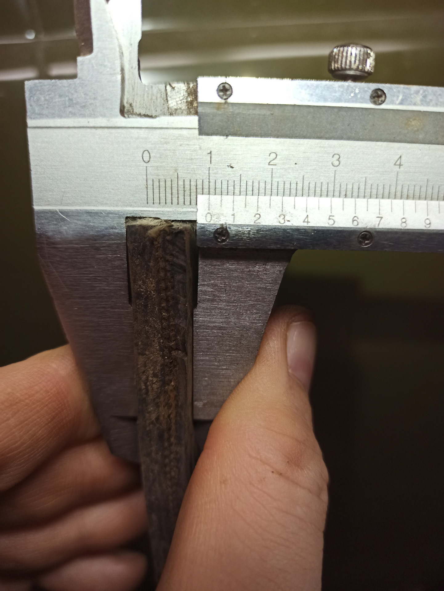

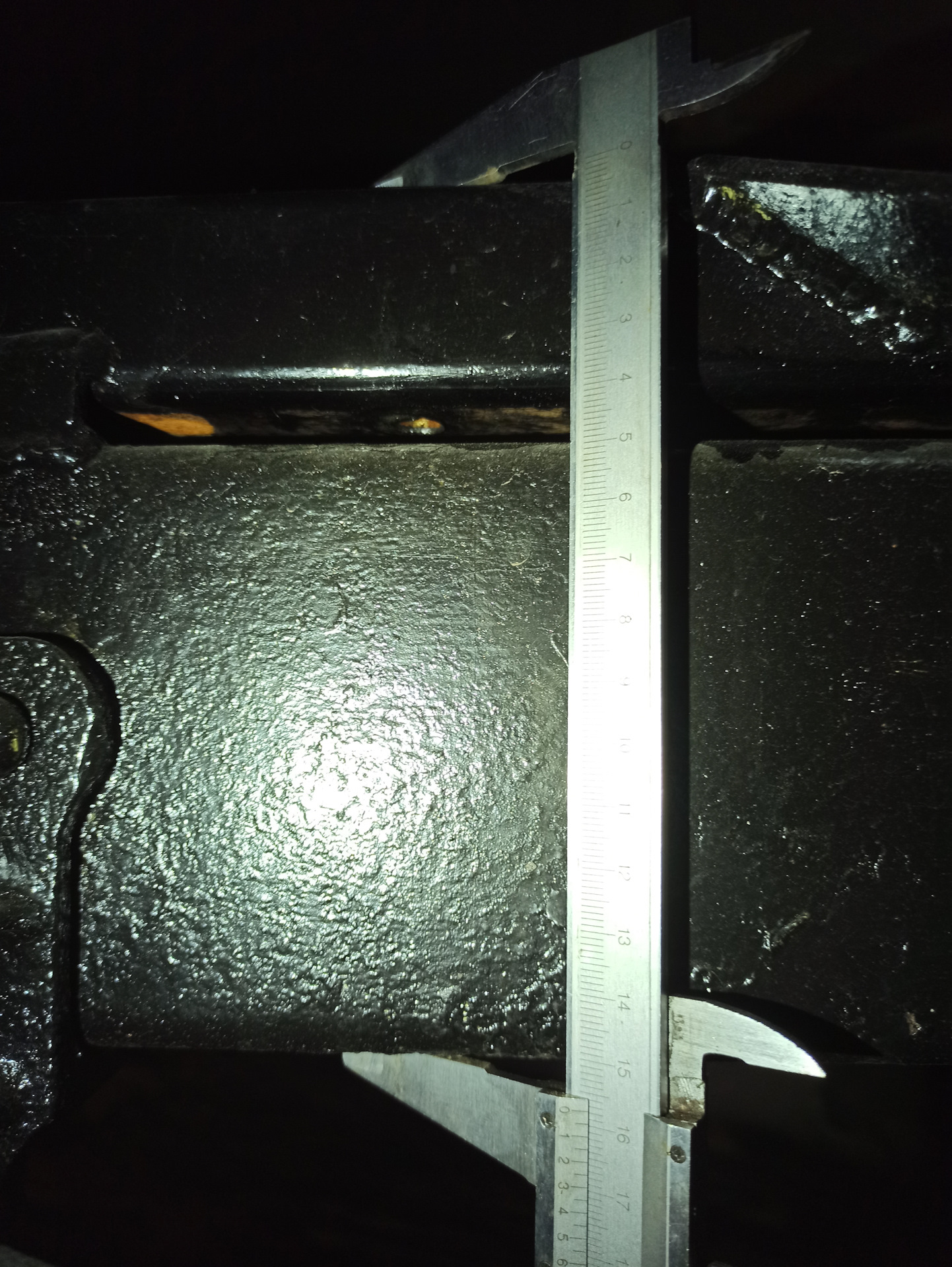

Но, как показывает практика, этого катастрофически мало ((((( В общем, толщина рамы (вместе с надрамником) 158 мм, округлим до 160 мм.
Далее, толщина кронштейна крепления кузова 7 мм, округлим до 10.
Толщина подушки из транспортерной ленты 10 мм.
И получаем 180 мм (без округления 175 мм). Плюс шайбы, плюс гайка с контргайкой. Итого, длина болтов нужна 200-210 мм.
Кто от чего может посоветовать хорошие прочные болты, диаметром 10-12 мм?

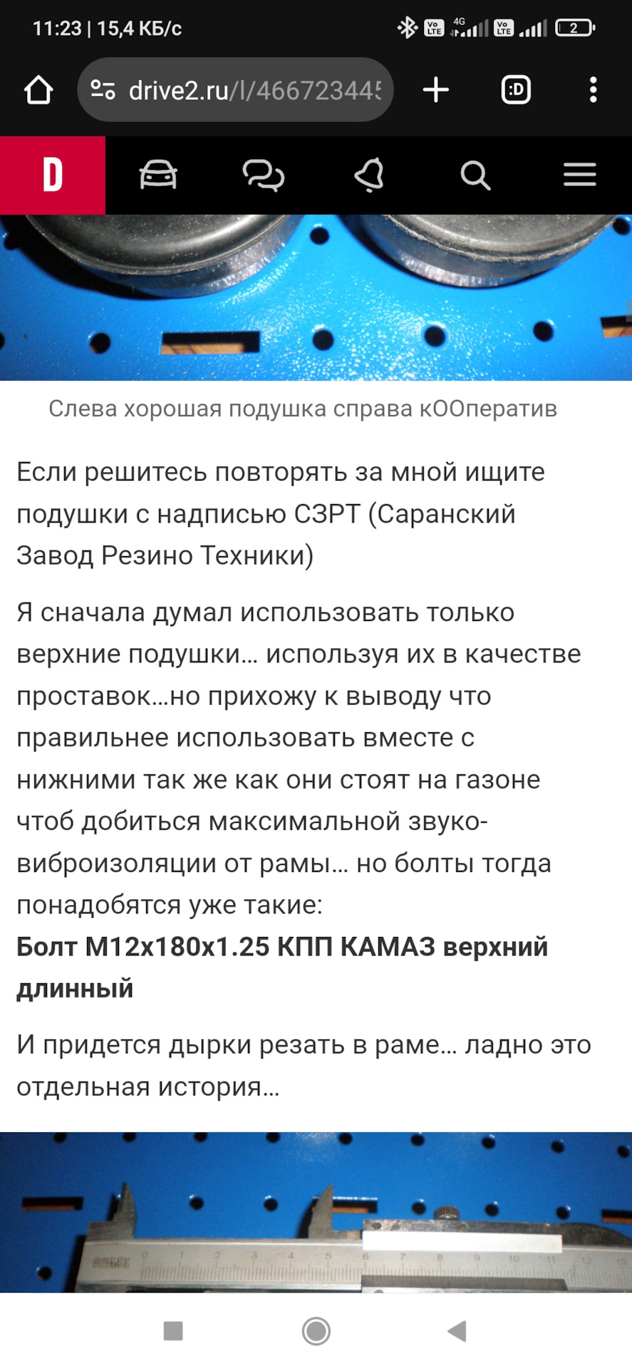

Вроде бы нашёл, М12х1,25х200 от крепления рессор а/м МАЗ.

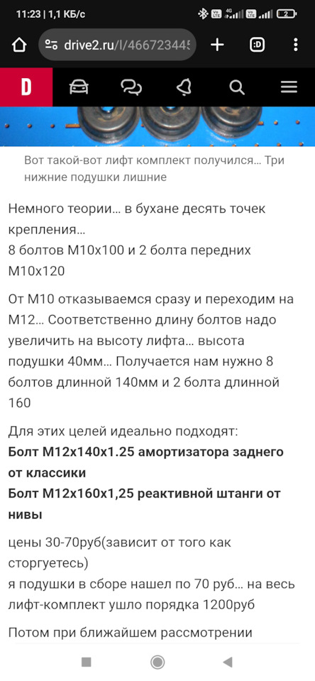

я себе планирую ставить болты реактивных тяг от жигулей( Длинные) м12х1.25
Насколько мне известно, у них длина или 140, или 160 мм. Мне они коротковаты… ((( Но за совет благодарю.

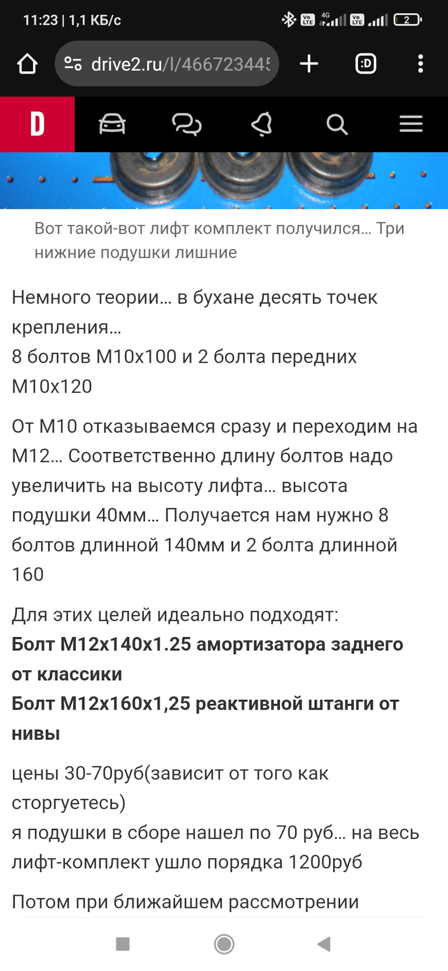

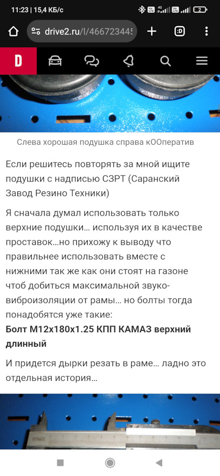

Я там брал, болты крепления КПП. Но они 180мм, думаю можно и больше найти у них.
У кого-то встречал запись про камазовские болты на 180 мм. Но мне надо хотя бы на 15-20 мм больше. Попробую узнать, глядишь и получится найти.
У меня и читал наверное) У нас в автотракторных стенд был, там болты разной длинны и диаметра приклеены. Выбирай какой нравится) Не помню только были ли там болты более 180мм. Я себе на строительные шпильки собрал кузов. А сам кузов по заводу на стремянки притянут был, оставил как было.
Может быть и так ) у меня по заводу на болтах, решил оставить ) только прочнее и чуть длиннее) Клёво, когда есть стенды с представленными образцами. Выбрал и все, не копаешься сам и не заставляешь продавцов копаться в металле.

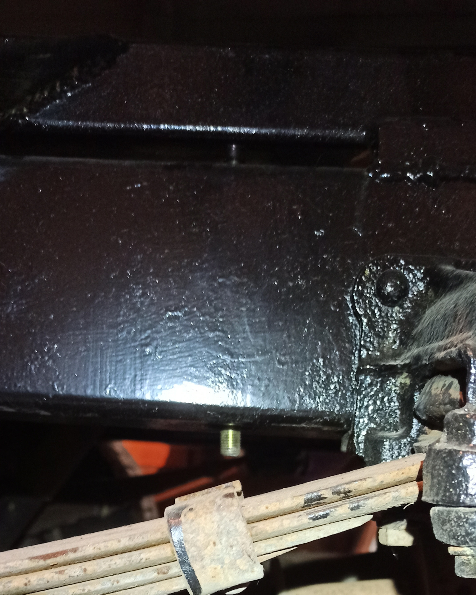

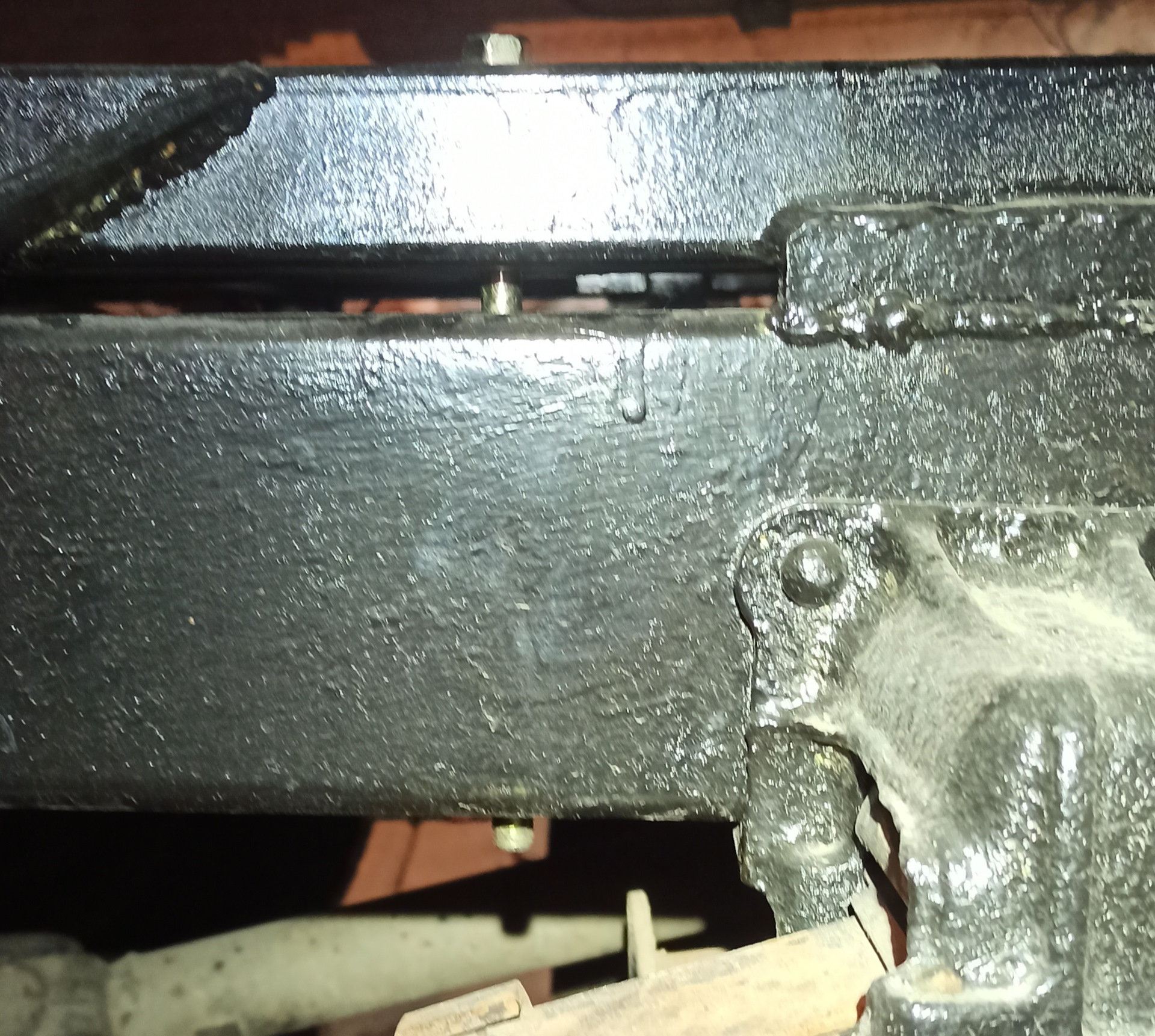

Нужны фото подрамника, я чет не могу понять конструкцию. Часть на сварке, его же болтами притянуть?
Завтра сделаю 🤝

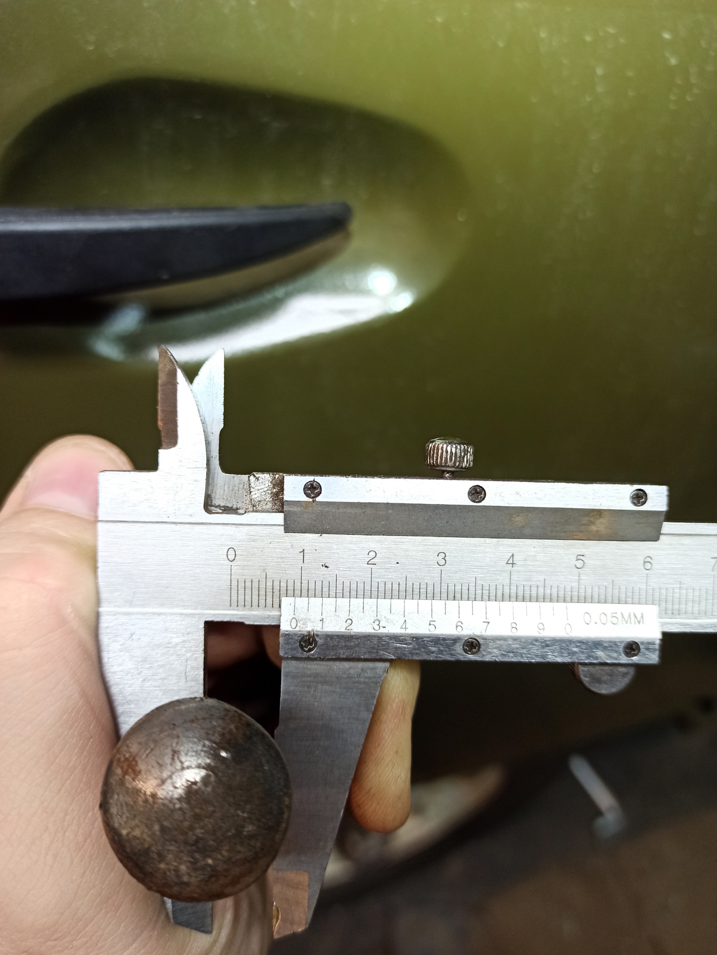

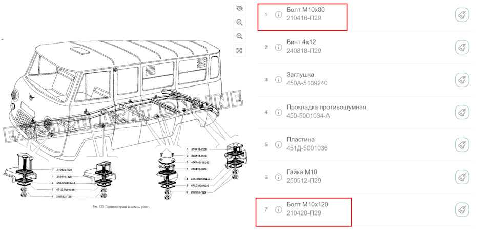

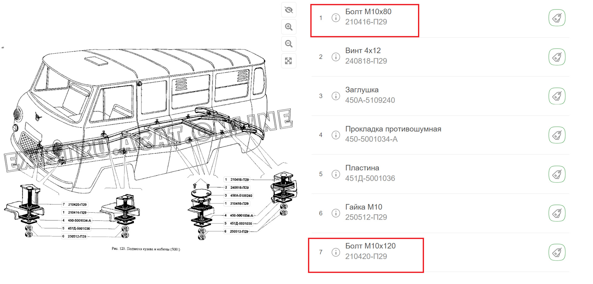

Во, нашел скрины.
По каталогу идет 8 коротких: 80 мм и 2 длинных: 120 мм
Rasman70
Ещё.

А зачем болты через всю раму ставить?у меня заводские стояли и сейчас стоят и крепятся к верхней части рамы…тогда и длинна такая не нужна…когда стягивать болты будешь рама не дудет плющиться?
Были через всю раму. Только они мебельные были, гнулись от руки и ржавели как сволочи. Кузов под нагрузкой на косогорах в лесу по сантиметру по раме ездил! 😤 Когда разбирал, часть болтов и гаек на них смог открутить, а часть так заржавели, что не крутились ни в какую. Головки-то с мебельным квадратом, и за них никак не ухватиться, парочка тупо проворачивались за гайки в своих посадочных. При этом из той части, что не крутились, часть тупо отломилась, а вторую часть спиливал болгаркой. Сейчас стоят вкладыши из трубы в раме, так что не страшно складывание.
А действительно, зачем через всю раму? По заводу к верхней полке рамы прикручено. Болты такой длины, мне кажется, ничего хорошего…
В раму уже вварены вставки, чтобы ее не складывало ) По заводу были мебельные болты через всю раму! И снизу были гайка и контргайка.
Это самопал. Не по заводу…

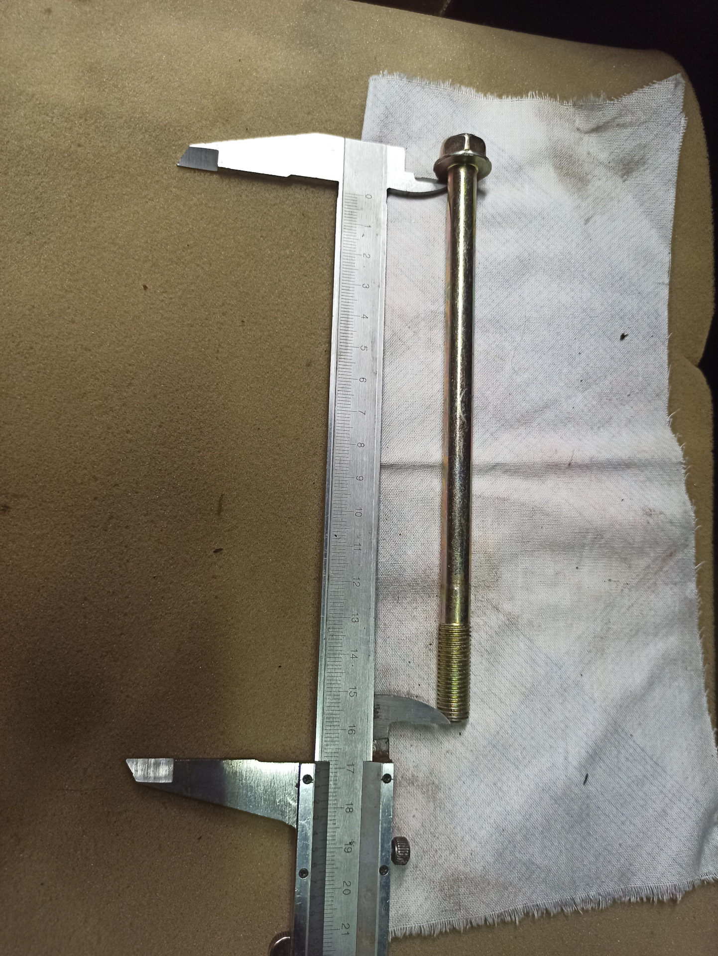

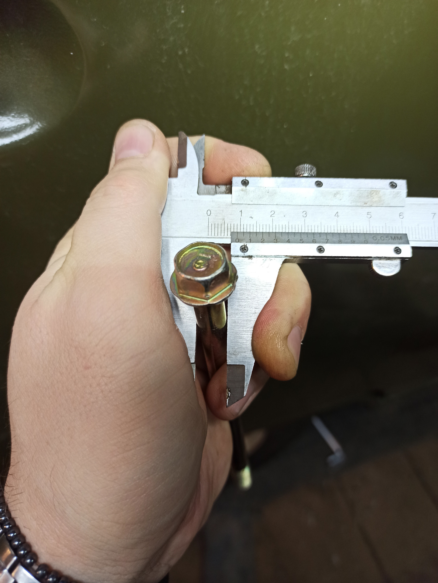

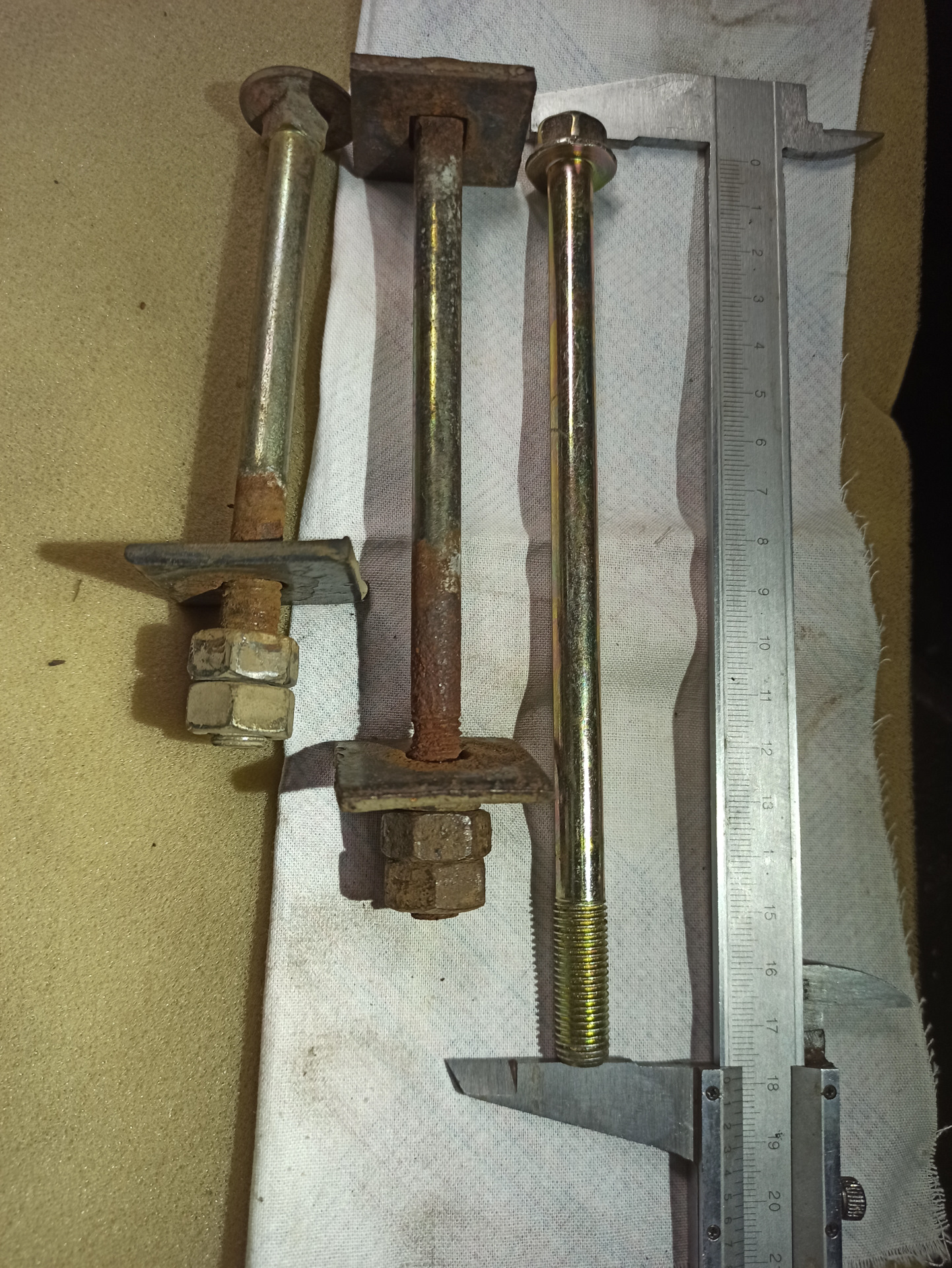

Дополню тему, нашел болты.
