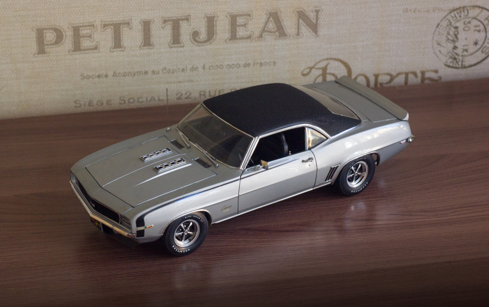

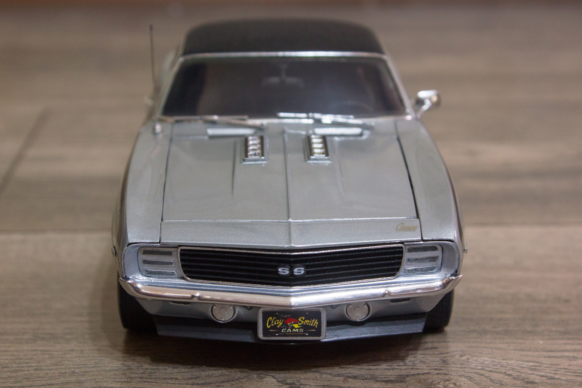

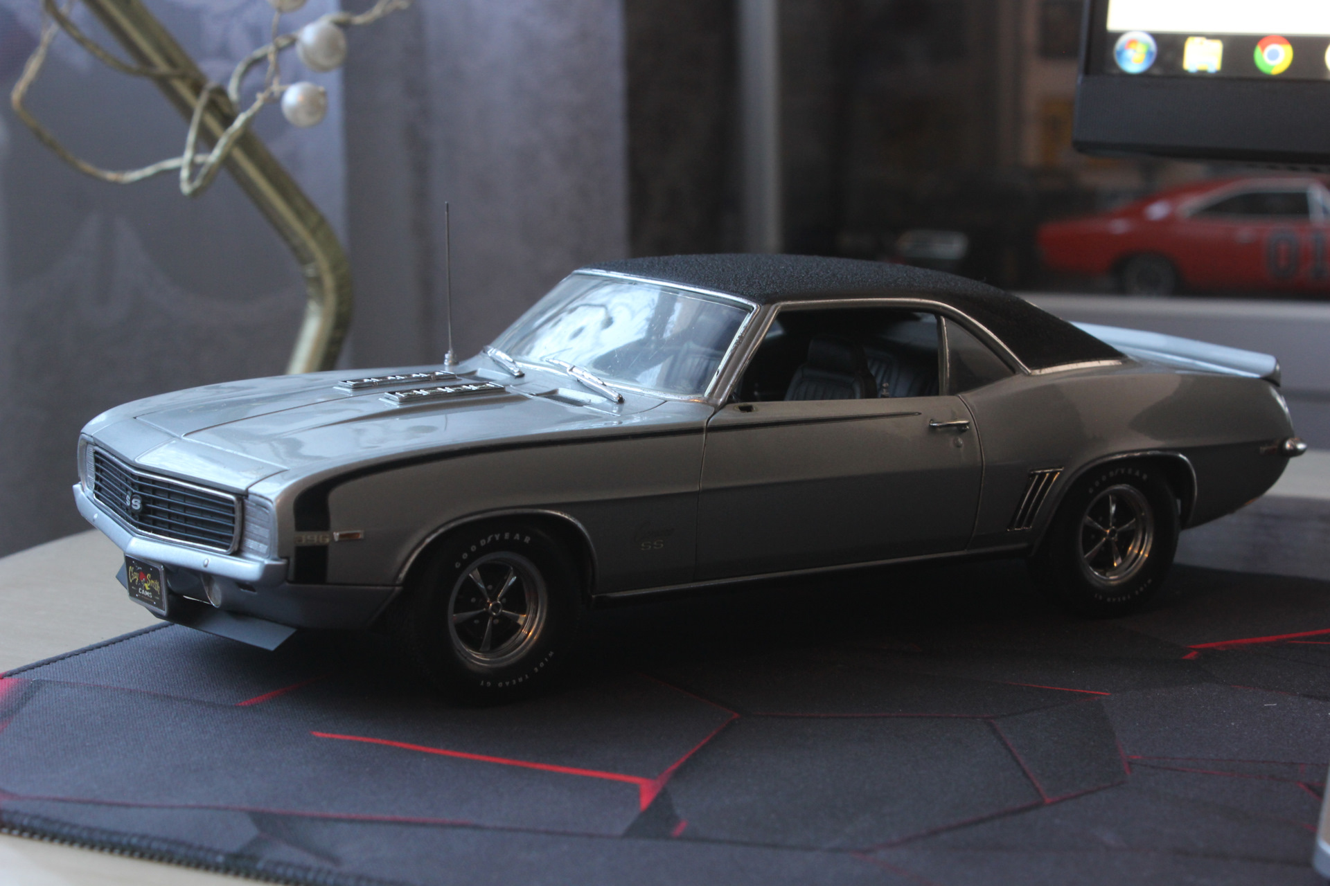

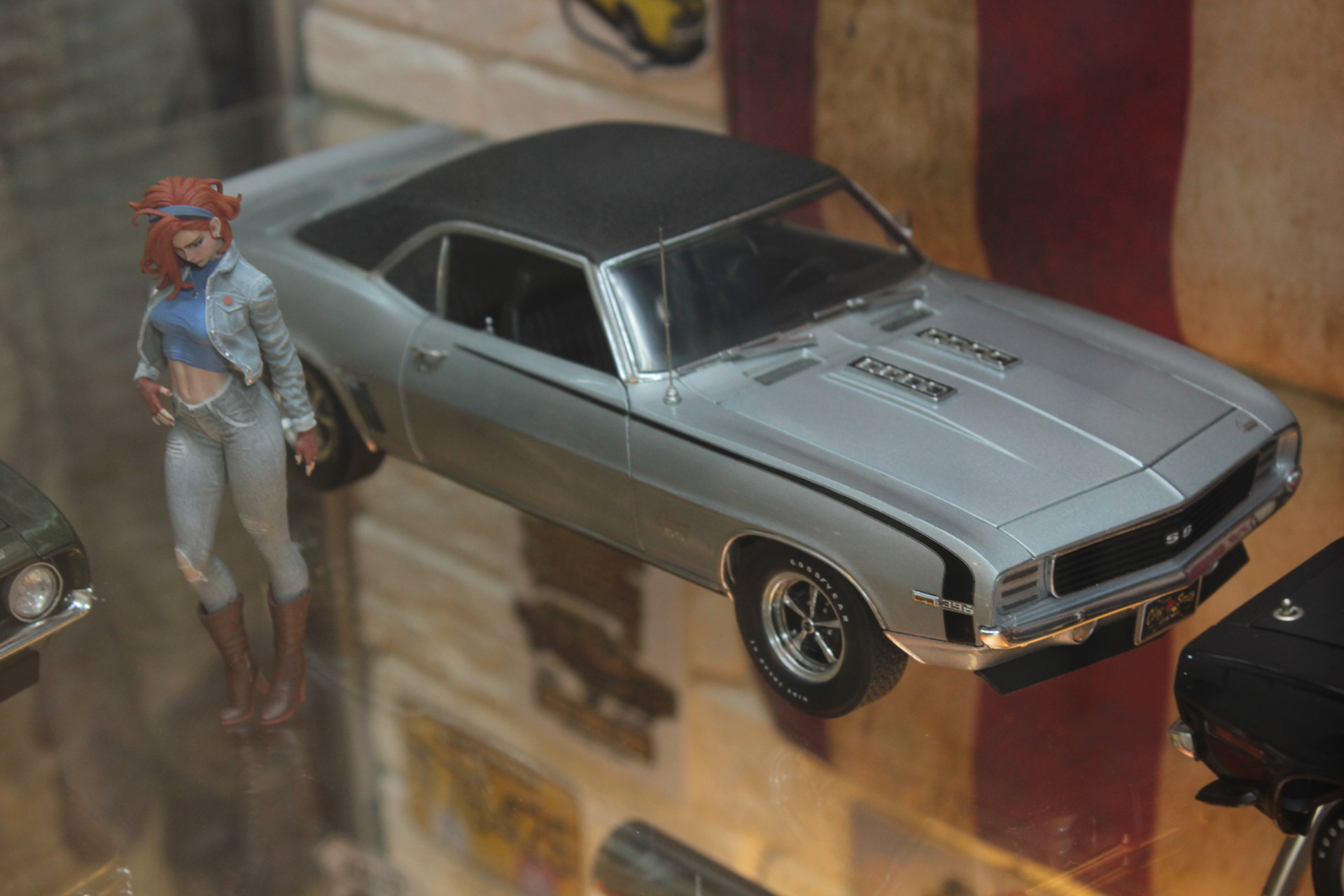

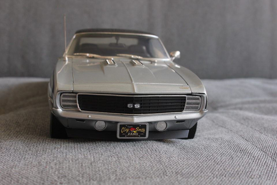

Возможно кто то помнит запись про этот камаро (почти год назад). Я купил себе эту модель под ремонт. Камаро был не в лучшем состоянии. Отсутствовала передняя часть ("морда") целиком, не было и мелочей (дворники и зеркало, одного глушителя, петли капота искорежены). Задумка была попробовать сделать недостающие детали из смолы (3Д печать) и максимально вернуть данную модель к жизни. Все в итоге получилось сделать. Но результат меня не очень радовал…все было не достаточно ровно, корявые зазоры, и форма не та. И да, я понял что хочу бампер в хром а не в цвет кузова.
И вот, спустя почти год, я берусь все переделать. Фото в процессе в этот раз я не делал, так как не очень надеялся на хороший исход данного мероприятия, думал что все испорчу окончательно =)
В итоге у меня наконец то вышло все сделать именно так как я и хотел, максимально аккуратно и максимально схоже с оригиналом.
Было исправлено/сделано:
1. Заново подогнана вся передняя часть к кузову. Но все равно не получилось усадить идеально верхнюю чать, из за разницы в геометрии деталей (кузов и то что было напечатано). При том что кузов тоже пришлось хорошо подпилить.
2. Сделана новая решетка радиатора (на самом деле их было 5шт. разных по размерам). В этот раз решетка короче и уже.
3. Другие крышки на фары.
4. Переделана внутренняя часть облицовки фар. В этот раз я вырезал заднюю стенку, облицовки фар сделал глубже (проточил под скос). Теперь крышки фар и решетка радиатора сидят глубже, не выпирая наружу.
5. Покрасил передний бампер в хром.
6. Сделал задние фонари более похожими на фонари версии RS (сделал пропилы и вклеил горизонтальные молдинги).
7. Подправил весь хром на кузове.
И вот теперь модель выглядит на мой взгляд очень не плохо.

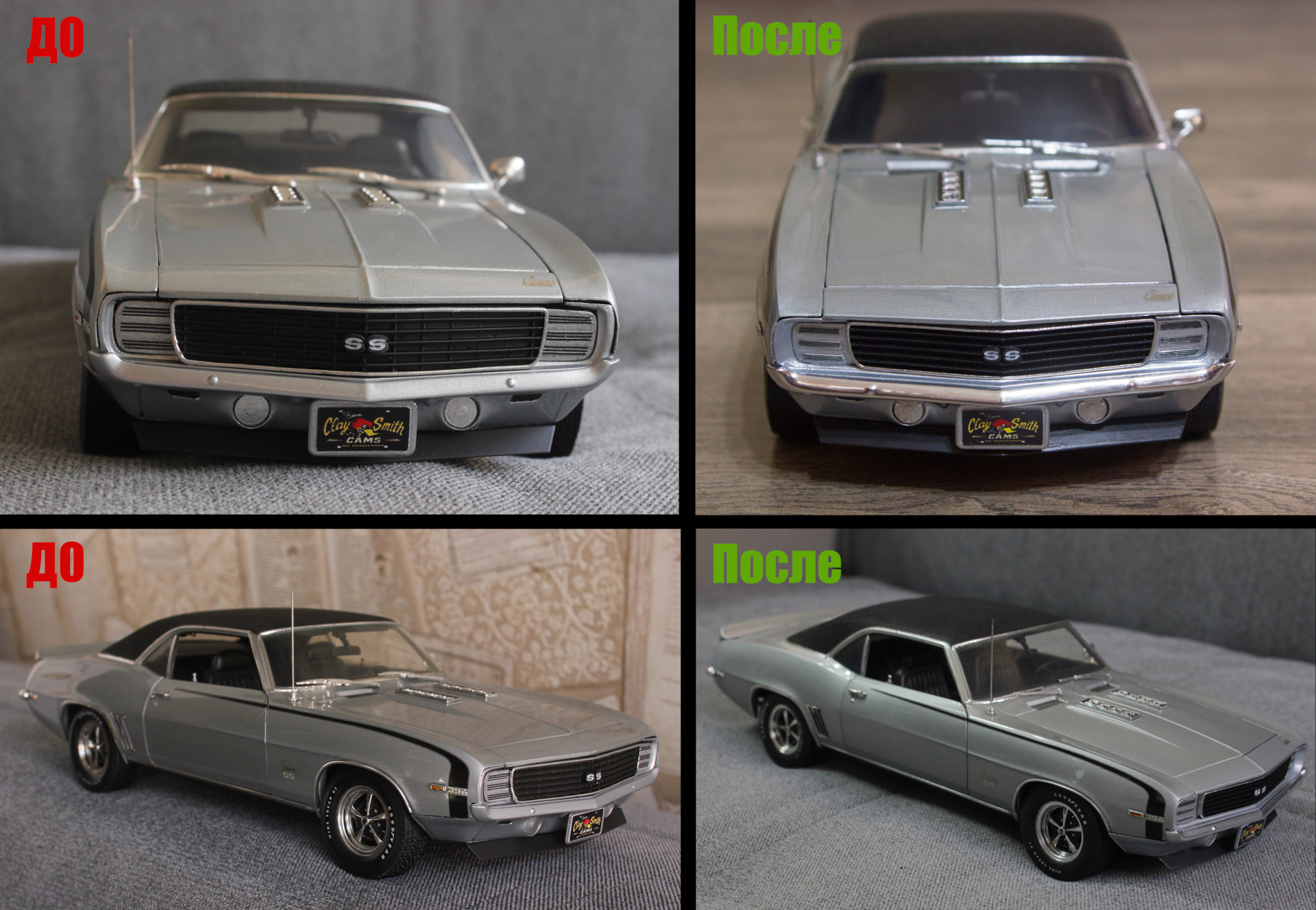

Выглядит неплохо. До и после было бы проще для понимания. У самого лежат несколько американцев, требующих хирургии. Странно, но в металле американцы делают модели почти так же топорно, как настоящие, а вот в пластике просто великолепные.
Спасибо. Вот фото До/После =)
