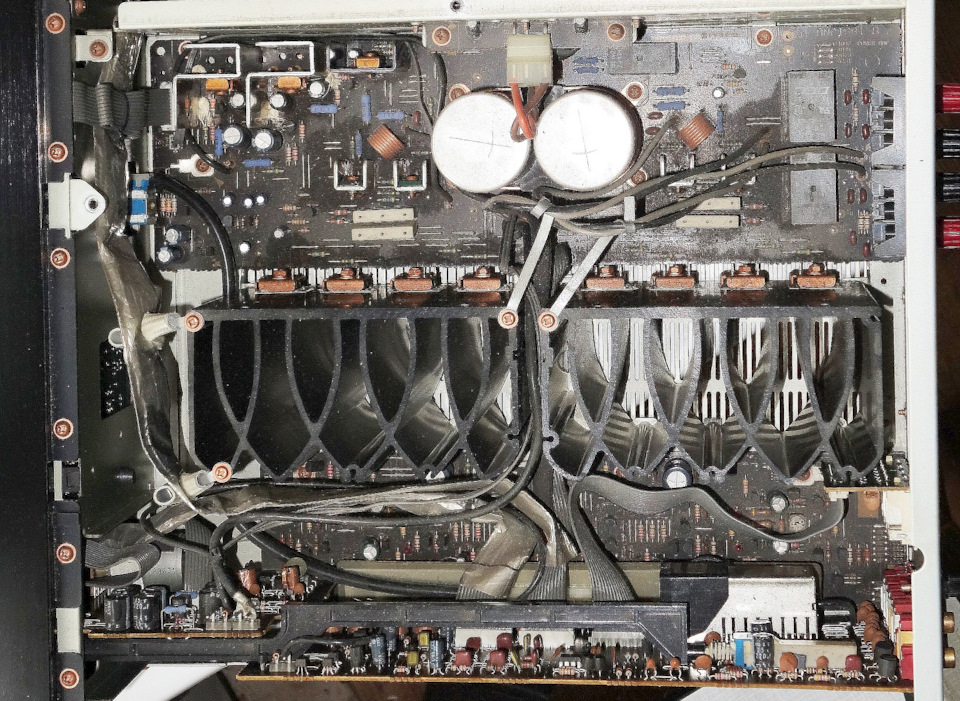

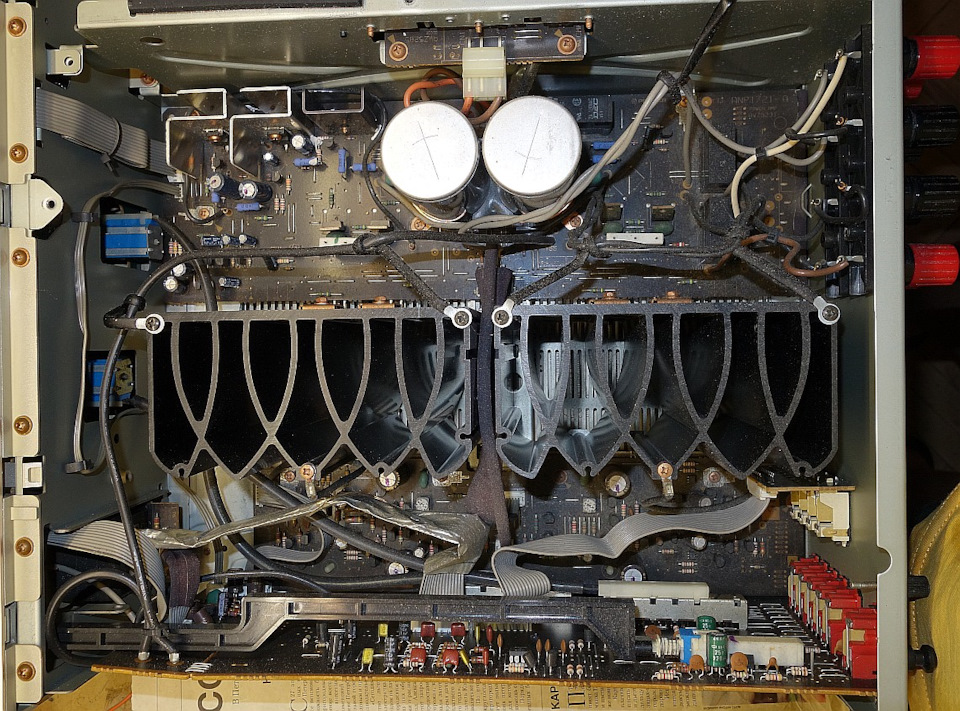

Заглянем внутрь …
В принципе, дальше можно не смотреть …
Если что, то все переключатели выдернуты на профилактику.
Потом ещё добавлю фото по трансформаторному отсеку.

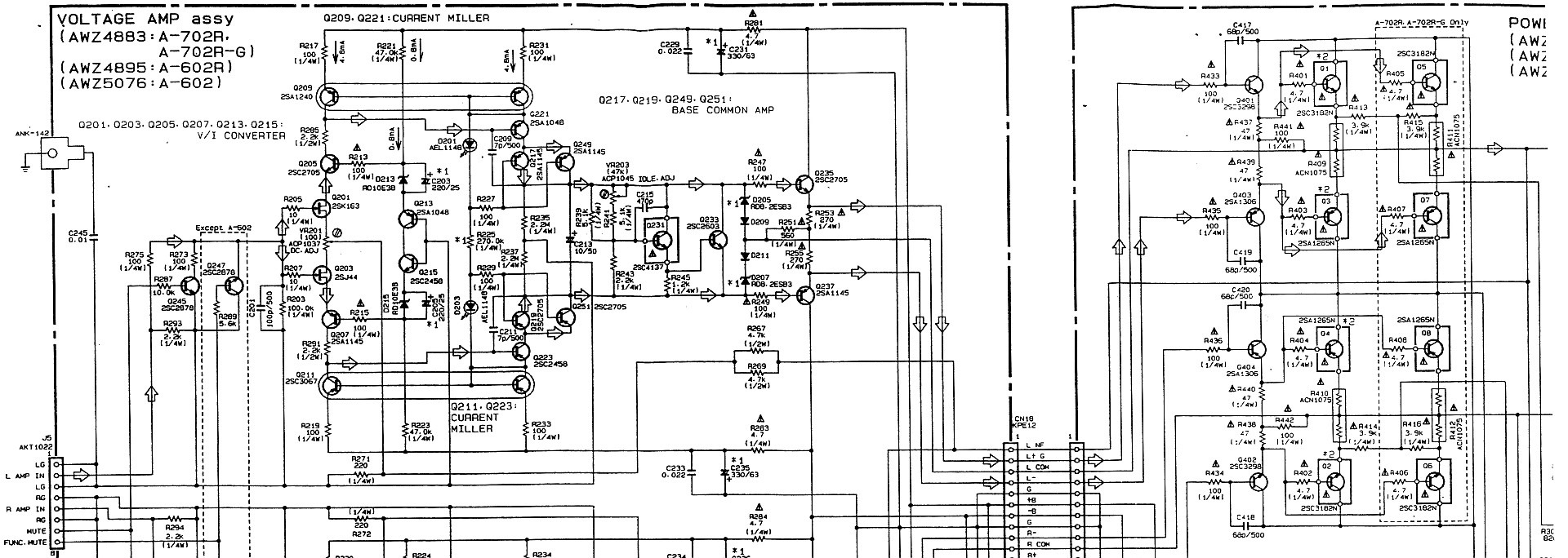

Для себя: трансформатор А-04 выдаёт 2х32В, т.е. выпрямленное — +/-44В
У А-702 на схеме указано: +/- 50,5В (40,9В), у А-602, А-604 — +/-49,9В (39,9В) — ПРЯМ ВАУ РАЗНИЦА!

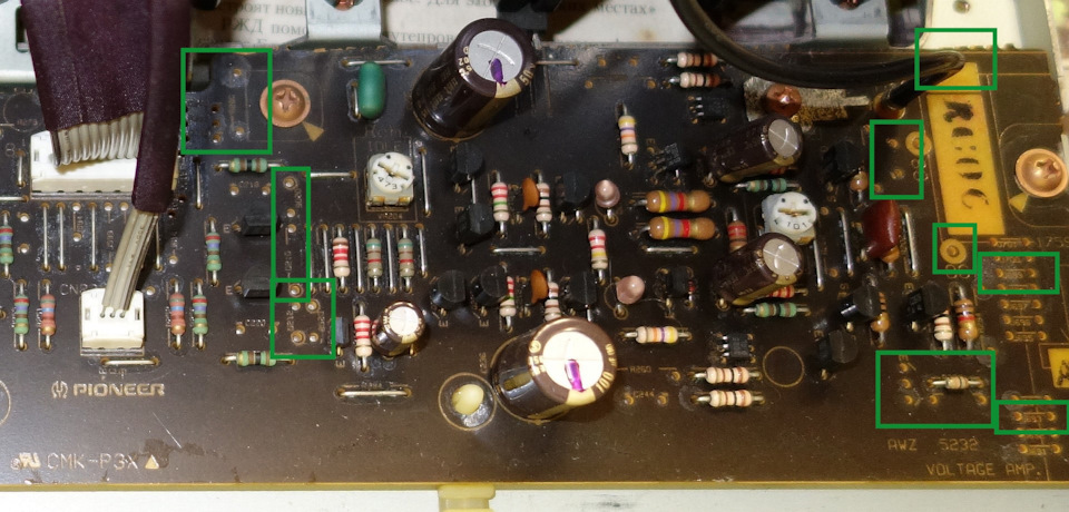

Перейдём к более серьёзному: усилитель напряжения, ибо именно он наиболее интересен для меня и представляет основную ценность.
Вторая половинка:
Видно, что различия минимальные.

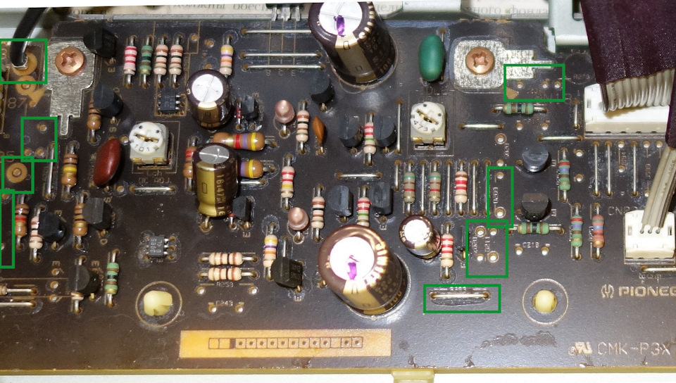

Теперь — выходной повторитель:
Платы разные, но одинаковые. :-)
По названию и в общем и целом.
Что ОСОБЕННО РАДУЕТ — так это наличие места под вторую пару выходников.
Так что будем делать из А-04 -> А-06, явно и нагло отсутствующий в номенклатуре Пионер :-).

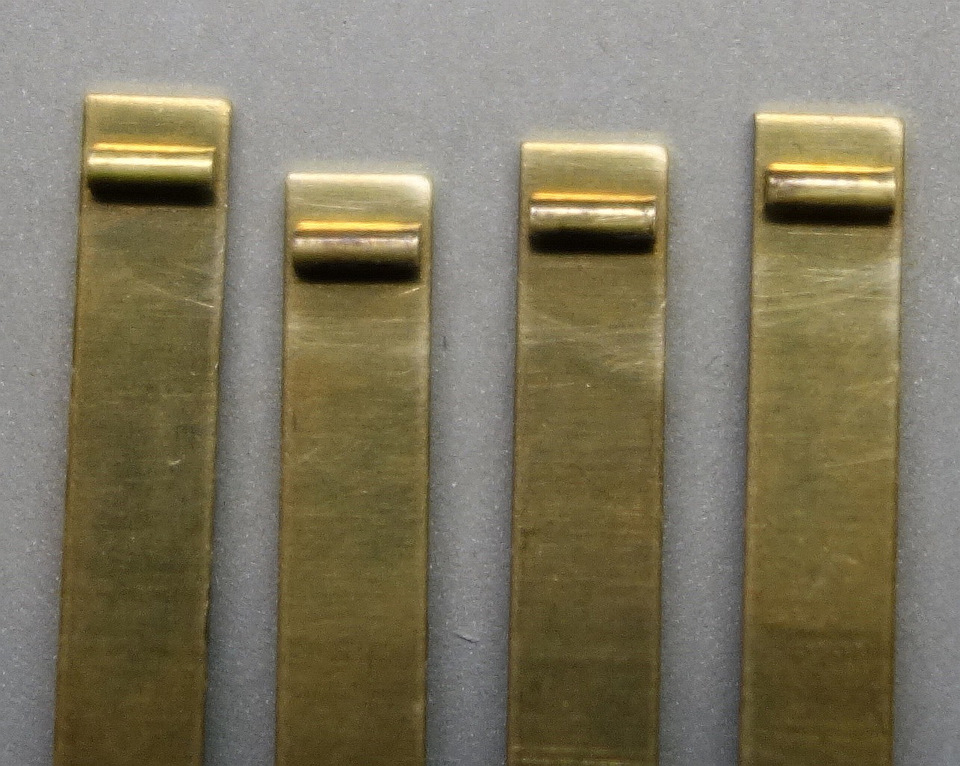

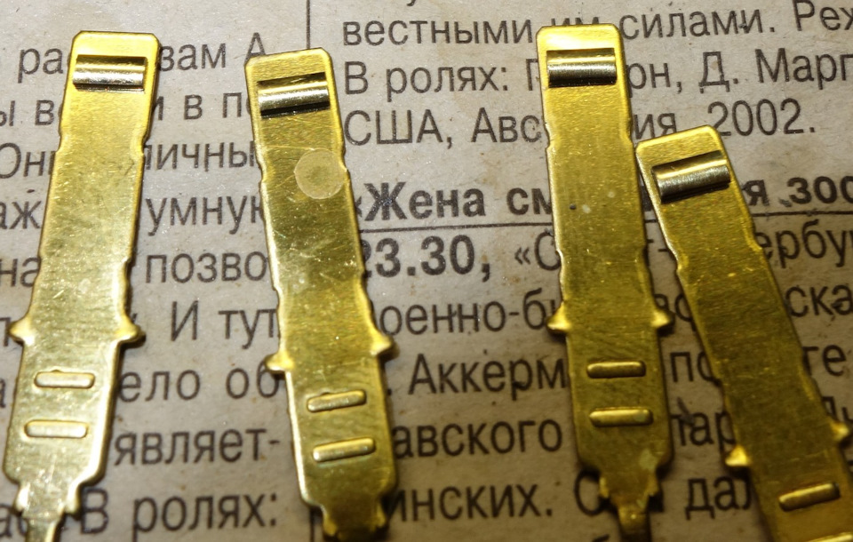

Естественно, был почищен и селектор. Он в А-04 — механический, ленточный.

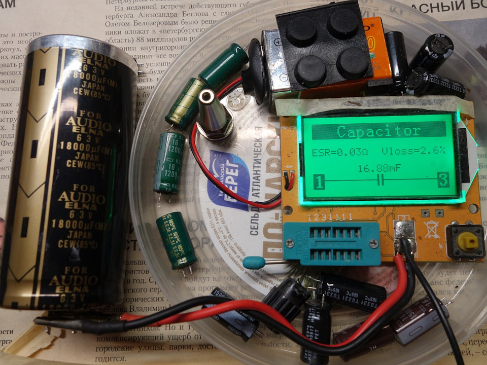

А большие ёмкости этот приборчик точно измеряет? С такой ёмкостью усилитель гудел бы как трактор.
? Что значит "гудел"? В каком смысле?
Как-то мерит. Мне "показометра" вполне достаточно.

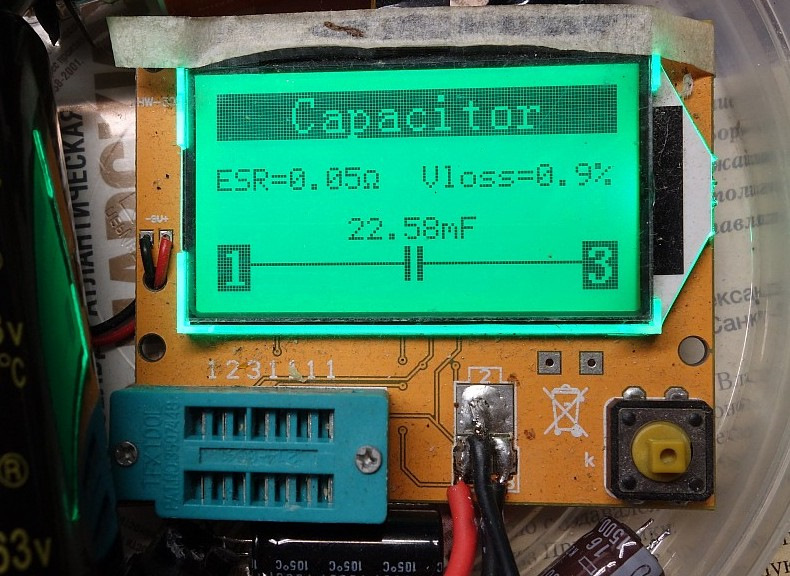

А сколько новые 18000мкФ показывает? Я помнится не смог померить. Ерунду показывает
18 нету. Есть 22.
Сейчас до 100мФ есть. Вот хочу закупиться.
Vladlen427
Почему гудел?
Прибор показывает 16,88 mF, то есть миллифарад. Это 16 880 микрофарад.
