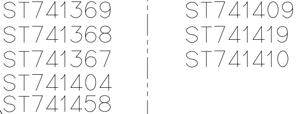

Подскажите кто где покупает или заказывает клеммы КЕТ для корейских авто.
В поиске клемм для соединения дверных разъёмов Hyundai Sonata DN8
Может есть какие то аналоги. Оригинальные парт номера ST741360-3, ST741362-3, ST741367-3, ST731409-7, ST731411-7. ST731482-7.
Комментарии 13
www.ket.com/resources/web…41367-3/ST741367-3_2d.pdf вот чертеж одного, там на нем приведено несколько размеров
Из того что я смотрел и в доступе к заказу с того же алика это пины от TE Connectivity
очень схоже внешне
Похожи, но надо сравнивать. Это 2.8 мм шириной, такие есть у многих производителей. Там может быть расположение замков разное
ST741367-3, ST741362-3, ST731411-3 эти могу найти в своих местах закупок, но если очень сильно нужны . На чипдип искали? и номера прям такие нужны? может под меньшее сечение можно или большее?
Не посмотрел, что из другой страны))) смотреть чертежи пинов, там есть много вариантов, а не только те, что указали. Еще бы разъем двери показать, по его чертежу можно поискать пины.
В чип и дип не смотрел, пытался выловить на алике. По рф есть куда доставить и оплатить.
Фото разъема можно? По чертежу разъема бы посмотрел какие пины можно в него вставить
www.ket.com/resources/web…46002-5/MG646002-5_2d.pdf
www.ket.com/resources/web…56854-5/MG656854-5_2d.pdf

Завтра с компьютера посмотрю. На телефоне слишком мелко всё. Если что разъем 646002 можно купить без пинов.
Какие пины в нём применяют
Mating Terminal
ST741360-3, ST741361-3, ST741362-3, ST741363-3, ST741364-3, ST741406-3, ST741412-3, ST741367-3, ST741368-3, ST741369-3, ST741409-3, ST741410-3

ST731426-3
ST731424-3
ST731412-3
ST731411-3
ST731410-3
ST741368-3
ST741367-3
ST741364-3
ST741362-3
ST741361-3
Вот эти номера могу заказать у своих поставщиков, сроки почти месяц

656854
Mating Terminal
ST731409-3, ST731410-3, ST731411-3, ST731412-3, ST731413-3, ST731424-3, ST731425-3, ST731426-3
Список оставляю здесь, чтобы искать проще потом
