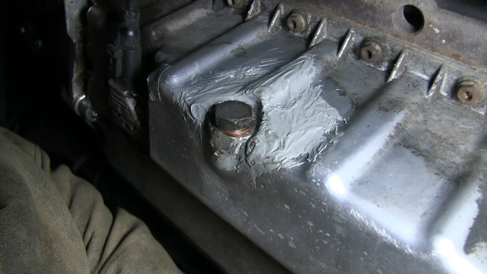

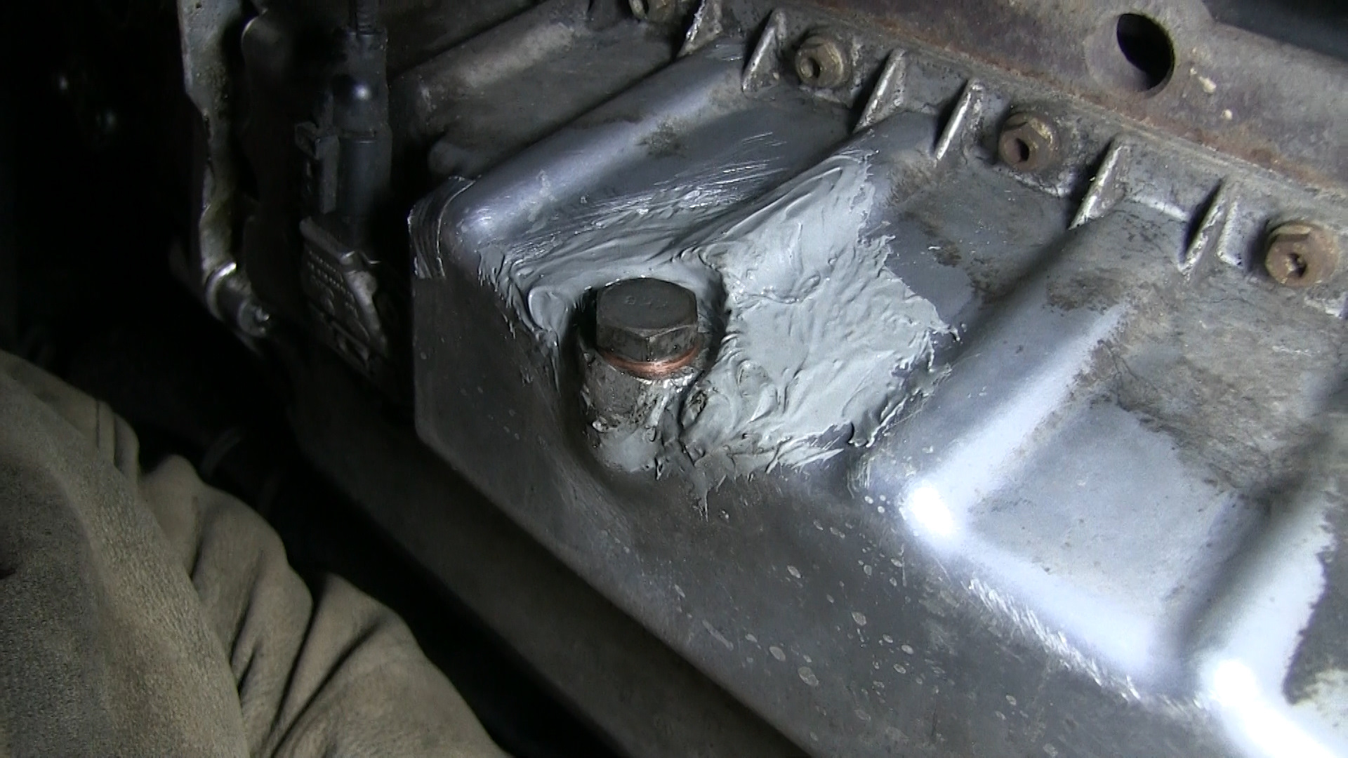

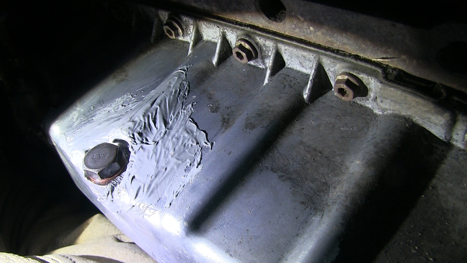

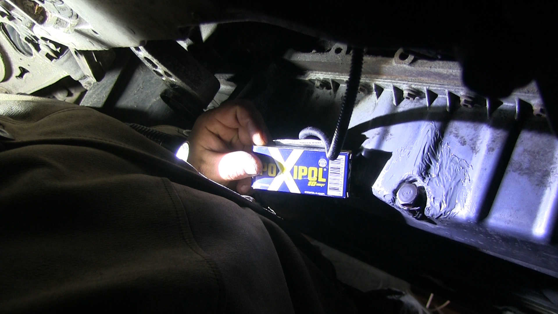

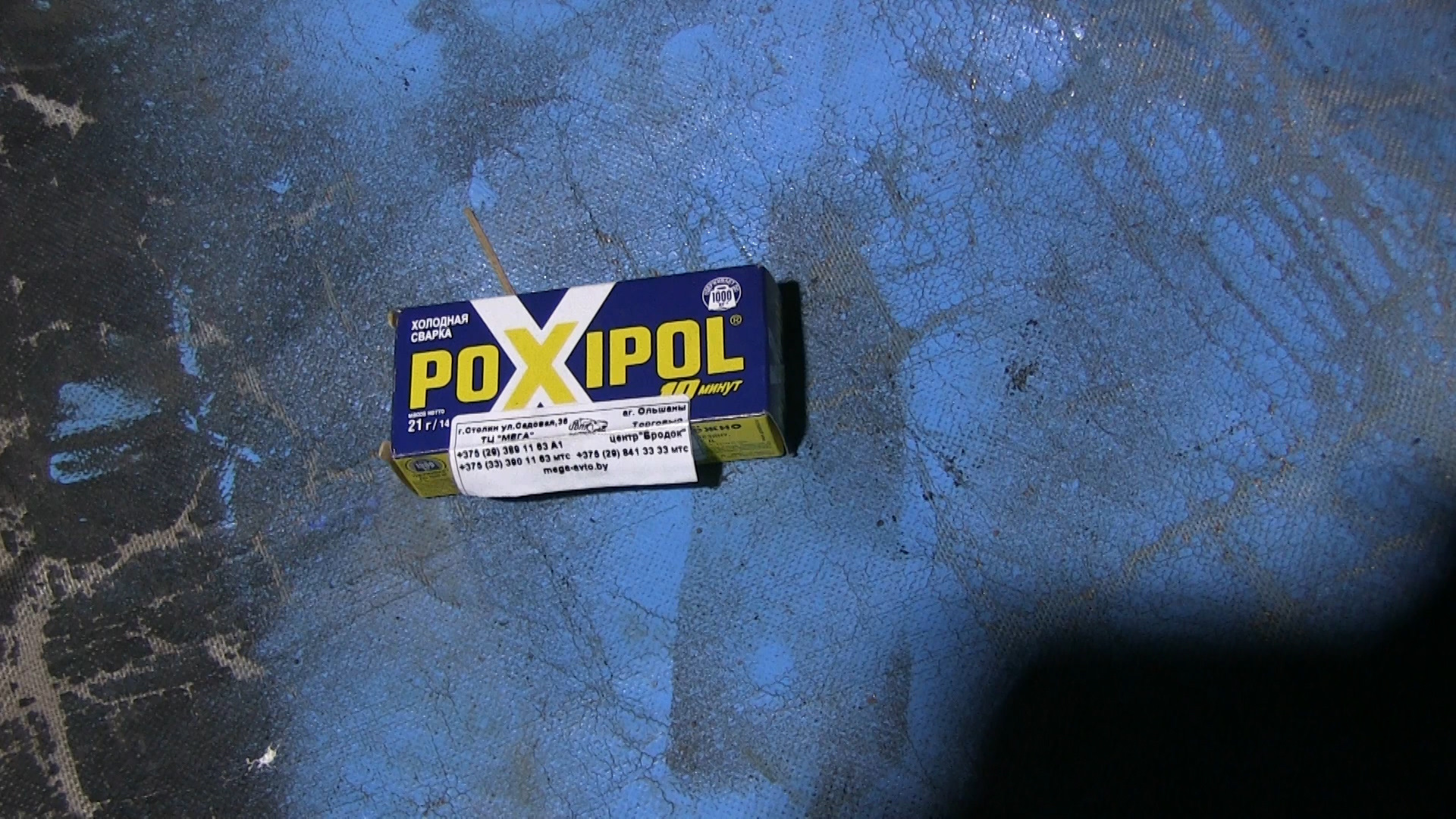

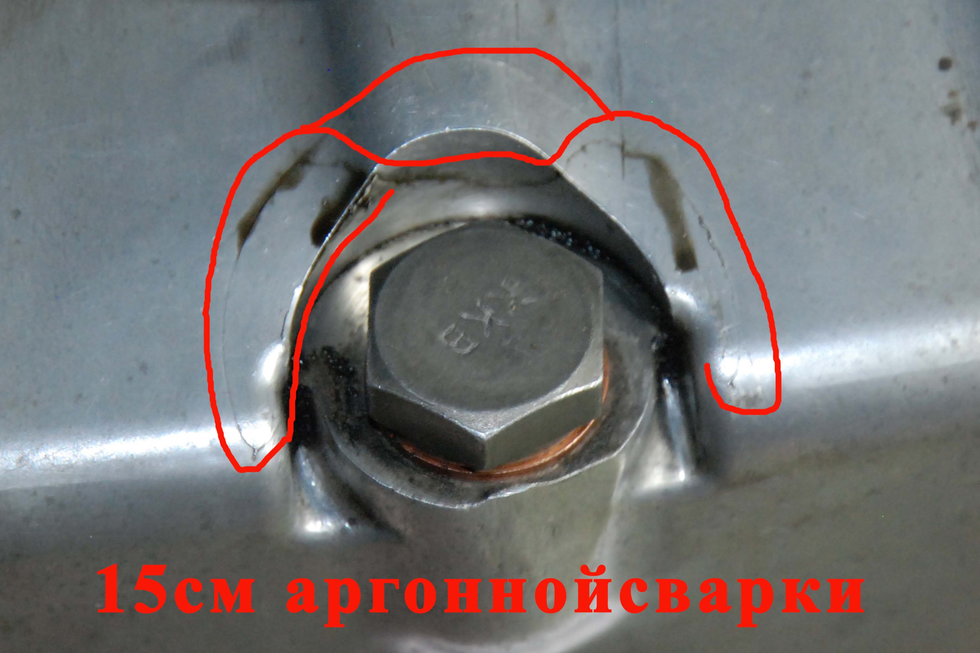

Собирался во время замены масла снимать, менять или заварить поддон VW Touran 1.9TDI из-за подтеков из микротрещин моторного масла. Но погодные условия не позволили проводить замену масла и снятие поддона на уличной эстакаде. А в гараже из-за отсутствия ямы в положении лежа снять поддон было затруднительно. Проще было его заклеить до теплых времен, а там посмотрим на его поведение.Ведь всё временное может оказаться постоянным. Даже создавал тему 12.08.24 по поводу ремонта или замены поддона: www.drive2.ru/c/682732125614513455/. Данный клей в синей коробочке для металла. Клею повторно. Два года назад заклеил MANNOL 9905 без обработки поверхности и без обезжиривания, с маслом в поддоне. Держало до нового удара. Пришлось маленьким зубильцем сбивать клей. СЛИЛ МАСЛО (сливал сутки). Затем, крупной наждачкой и зубилом сделал рыхленую поверхность, ОБЕЗЖИРИЛ (!) Нанес клей. Всё застыло и окаменело. Надеюсь, что после обезжиривания и обработки будет держать лучше, чем первый раз, два года назад, когда наносил клей на выступавшее из трещин масло.
P.S. Слив масла продолжался сутки (перед авто на двух домкратах). В середине суток капало примерно по одной капле в 30 секунд, в конце суток по 1 капле в минуту, затем капля в 2 минуты. Накапало после основного слива ещё 180 грамм (!). (Информация к размышлению)

Надо было сначала мылом замылить чтоб масло не сочилось, вытереть, потом поксипол
Сутки, как масло было слито, затем микротрещины обезжирены. Там нечему было уже сочиться. На фото сочится масло до слива.
Понял, невнимательно прочитал .
stef2
Сутки)) ну да стекает оно капельно долго.
Но я просто с начала поднял правую сторону в сторону потока масла чтоб побыренькому а потом поднял левую чтоб масло капли уже не мешали и почистил все с обезжиркой (очиститель карбюратора в батончики на это годится)
И заклеил двухкомпонентной Абра . Завтра масла залью и посмотрим чо будет .

Постепенно масло из трещин отслоит ваш поксипол, проверено.

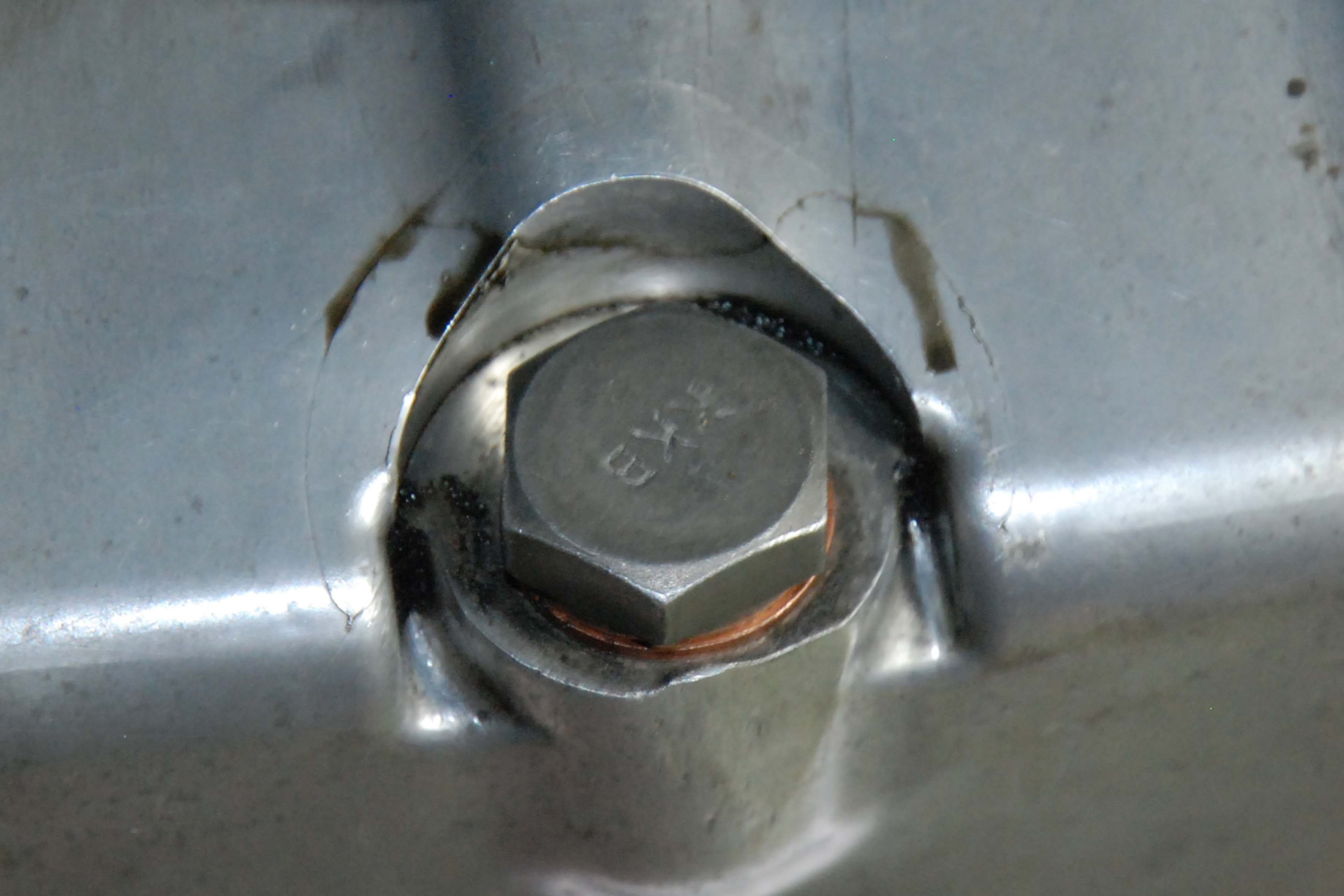

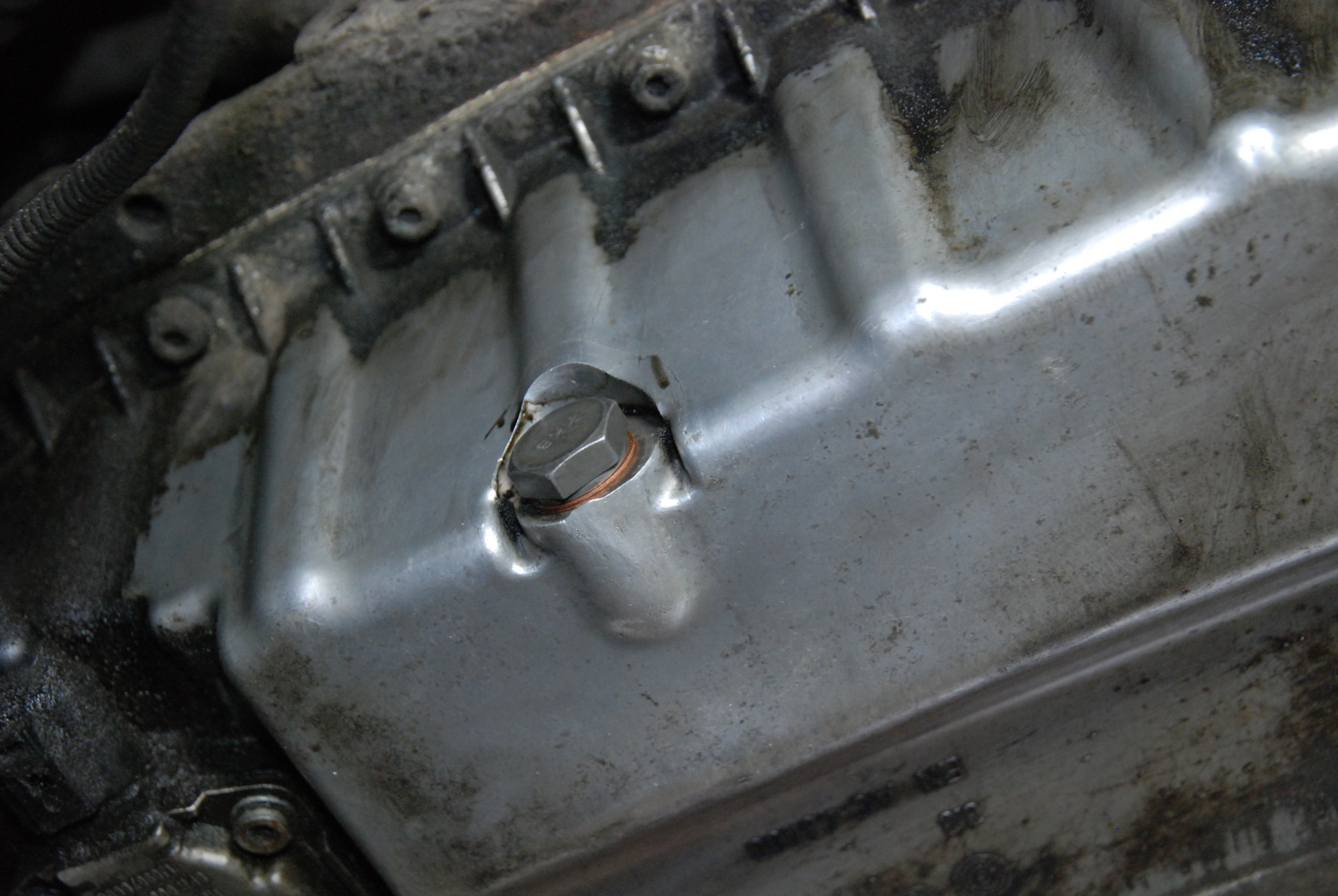

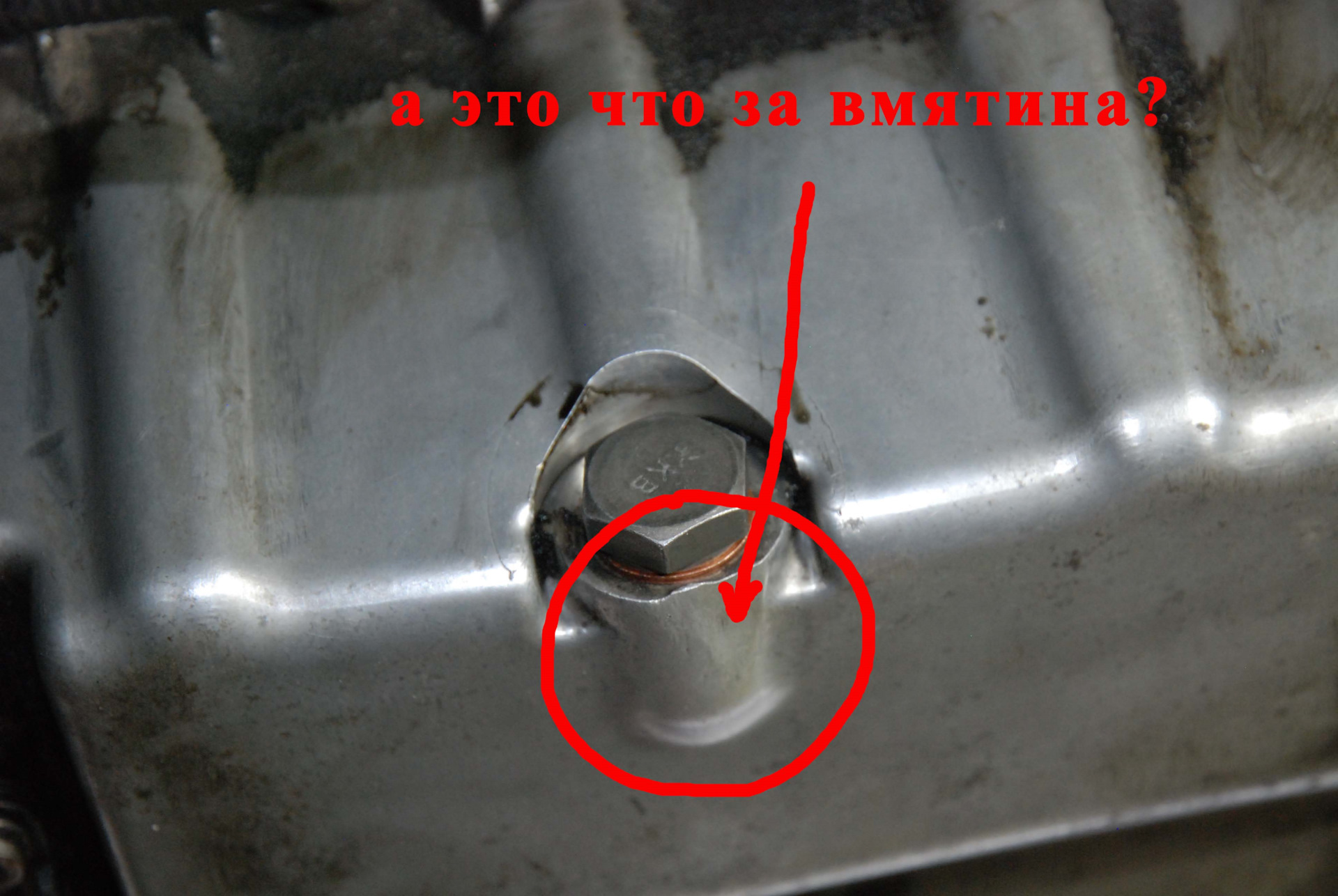

Ни вмятин, ни царапин на поддоне. Он точно "встречался" с препятствиями на дороге?
Не видите? А я вижу последствия удара:

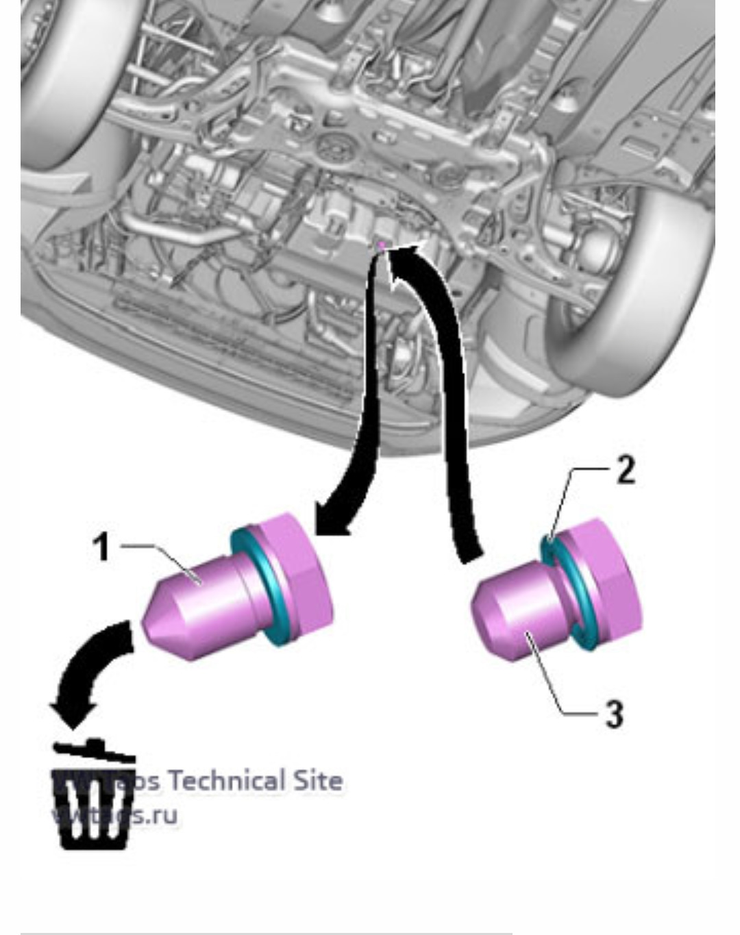

А вообще знает кто нибудь, на масляной пробке резинка прокладка должна быть ?
Никакой резиновой. Только медная.
А это имеет значение? Возможно пробку от души перетянули.
Я так пробку тоже от души перетянул на ауди а6 с5, пошла трещина от резьбы))
Они у них ранимые, не то что жигули и фиат))

А перерезать резьбу под м16 и прирбрести соответствующую гайку и десять одноразовых шайб никак не вариант? Или каждый раз так говнизином мазать, который предназначен совсем для другого?
Конечно, если цель сего опуса заключается в том, чтобы автолюбителям взять на заметку, что надо возить с собою этот чудо клей, то возможно, кому-то когда-то это пригодится в дороге, но при отсутствии запаса масла — маловероятно.
К тому же, если один раз допустить повреждение данного узла, то почему бы просто не поставить защиту, вместо всего этого?!
Какая резьба М16? Ведь микротрещины за пределами сливного отверстия на большом расстоянии.
С компьютера зашел, стало видно.
Заваривай и ставь защиту. поксипол — исключительно времянка.
аргоном может не получиться- когда трещины в металле, а в этих трещинах масло находиться, то при сварке оно нагревается и выстреливает постоянно из расплава металла, получаются раковинки…так что не факт что аргон вам поможет (даже если слить и обезжирить)
Возможно.
Так и будет, как говорит Disya123. В свое время варил алюминиевую крышку клапанов — результат нулевой(сварщик был первоклассный, но сразу предупредил, что гарантии не дает, поскольку, ну в общем как и сказал Disya123).Проблему решил эпоксидкой смешанной с алюминиевой пудрой. Пудра в этом случае уравнивает температурные коэффициенты расширения.
Disya123
Моете поддон в ультразвуке, потом обрабатываете сварной шов и все будет норм. Вопрос где найти ультразвук. Во многих сервисах есть большие ванны, но будут ли они заморачиваться с мойкой вашего поддона, х.з.
Мы такие поддоны после слива масла и обезжиривания реставрировали с помощью стеклоткани 2-3 слоя и эпоксидки. До сих пор ходят.
Поксипол не маслостойкий
Из инструкции: Poxipol — клеящее вещество, обладает металлической твердостью; Poxipol наносится слоем любой толщины, не сжимается, не расширяется, не деформируется; Poxipol не растекается даже на вертикальной поверхности; Поксипол не содержит растворителей, является влаго- и маслостойким составом.

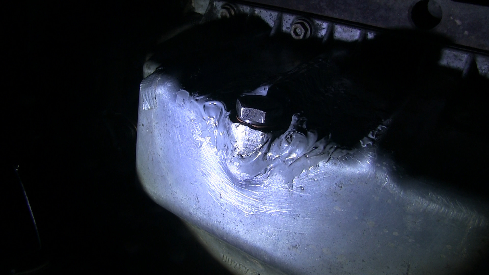

Почему тем же MANNOL 9905 не заклеили второй раз?! Вроде имеется в продаже
MANNOL 9905 закончился, а этот валялся без дела. А чем этот хуже? По стоимости он дороже, чем Маннол 9905.
Думаю, что не хуже/ не лучше. Первый был Вами уже проверен.
Как удалось дважды получить удар в этом месте?!
В комментариях народ верно указывает на «не сменяемую» шайбу и динамо-ключ.
Хотя, если Вас устраивает такой ремонт, на здоровье ( вашей машины), как говорится.)
Загуглил трещины поддона от перетяжки пробки сливного отверстия. Такого характера, как на моем фото, микротрещин от переусилия ключа не обнаружил. Лопается по резьбе. Удар попадает в это место, т.к. это самая нижняя точка поддона, да ещё посередине авто. Колея разбитой дороги не позволяет вырулить на такую же разбитую встречку.
А защита стоит внизу, или так и долбите дважды по поддону?!
Защита разлетается в этом месте после удара. Стальную колхозить не собираюсь.
А зачем надо было ударять по сливному отверстию?
Это торчащий булыжник на грунтовой дороге.

А трещины — от того, что перетянуто. Надо динамометрическим всё тянуть. И не свирепствовать с герметиком.
Это больше не от ключа а от того что шайбу не меняют, хотя больше чем уверен сейчас найдутся индивидиумы которые скажут что я никогда шайбу не менял и все нормально
Правильно вместо замены копеечной шайбы тянут до усёру и результат
А до усера и пр ходиться тянуть, т.к. шайба обжата уже
stariy199
Если тянуть до усёру, то трещина была бы начиная от резьбы или по самой резьбе. Здесь же на расстоянии от резьбы.
Это — усталость металла.
Именно из-за перетяга.
Перетяг на некотором расстоянии от отверстия да ещё и на другой плоскости?
да.
Расскажешь физику такого явления?
Под резьбой — прилив. Гнётся и потом ломается — вокруг.
И трещины будут выглядеть вот прям так, как они выглядят?
Нет. Только примерно.

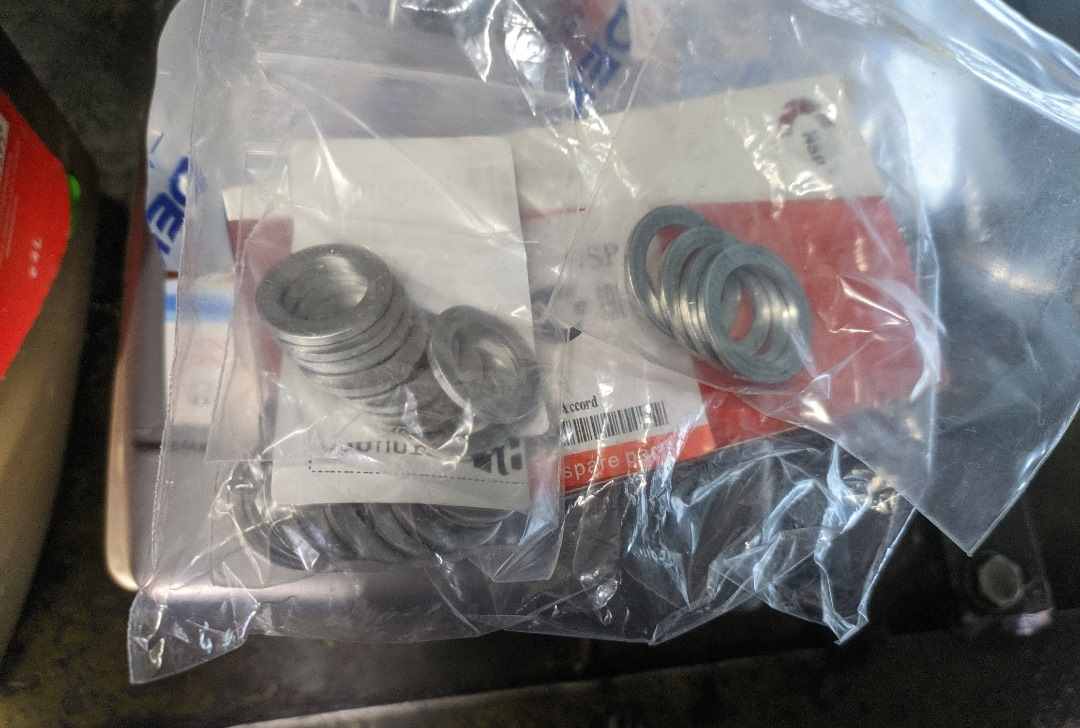

В любой нормальной тех документации, что медная шайба что алюминевая -деталь разового монтажа
понятно. Только где она, когда масло меняешь? В мегазине?
А откуда у вас масло то берётся там и шайба наверное. Что мешает купить шайбу? Мне после того как я пересмотрел лопнувших поддонов и вопросов как восстановить резьбу, проблем вообще не доставило раз купить шайбы и на поддон и на АКПП и на редуктор, которые стоят от силы как маслынный фильтр, и хватит их замен на 10
Масло берётся откуда ни попадя.
И вот ни разу не видел, чтобы там же и шайбы продавались!
Да. Копейки. Но это же надо ЗАРАНЕЕ! А кто же так делает? БГГГггггг.

Я всегда заказываю масло, фильтр, прокладку пробки ) 50 рублей что ли) у меня она даже не медная, а какая то картонная

14 лет машине, по две замены масла в год примерно, родная шайба стоит.
Вот тупыыыые японские ( в моём случае) инженеры! Везде чёрным по белому пишут- замена прокладки ( или прокладки с пробкой) при каждой замене масла))) но мы же не дураки! Нас не обманешь! Горелочкой ещё можно отжечь колечко медное! И молоточком об стучать! Как новое епт, 50 рублей сэкономил
Да пофиг, кто что пишет, держит нормально, чё её менять.
Дело не в экономии, не вижу смысла это делать.

У Вагов болт идет с шайбой и шайба там тоже твердая, не медная и не алюминиевая.
Да и у вага меняется не только шайба, а болт меняется вместе с шайбой каждый раз.если шайба на этом болту несъёмная. Ваг для вот совсем безмозглых которые читать не научились картинки даже рисует, чтоб прям вообще криворукий косорукий которого со второго класса выгнали картинкам понял что пробку старую с шайбой надо выбросить, но я вас уверяю индивидумы всё-таки находятся, из перекличка уже началась.
Поддержу, на Тигуан такие картинки видел, когда менял масло-в сети находил)
EBOSHI
Болт тот копеечный, но лучше именно поменять отдельно шайбу и поставить медную. Там что на болте — она твердая. Вообще, ВАГинальный автопром много чего сделал одноразового, даже без объективных на то причин, просто для торговли запчастями.

Видно же вмятину снизу сливного отверстия. От перетяжки такого не может быть.
Как скажете :-)
Как временный пойдет
Во, после такого "ремонта" обычно меняю поддоны на клиентских машинах.
А после обработки антикором днища авто вообще засада… Сварщики рыдают…
Смотря каким, тут тоже с умом нужно

Штуцер в АКПП сломал, высверлил, резьбы почти не осталось, вставил сантехнический на двухкомпонентную эпоксидку с металлическим наполнителем, 5 лет при мне и ещё 3 у следующего хозяина, дальше не знаю
Потом после этого клея заварить будет тяжело, эту гадость выпаливать придется долго, временный ремонт пойдет.
Проще поддон поменять чем варить.
И ни чего не проще, если аргон в доступности, нет проблем заварить, причем если это сделать правильно.
Если аргон в доступности, ну цены на аргон.плюс чтобы заводить все равно поддон снимать.проще купить с разбора.
Каждому свое, мне заварить проще, свой аргон в гараже, проф сварщик, 23 года стажа на алюминии .
