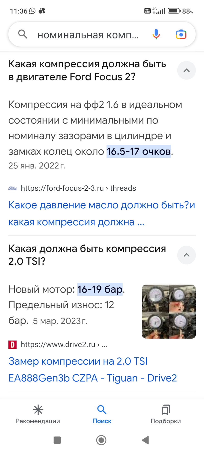

Иридий нужен там где дорого менять или компрессия более 14
На газе и турбо двигателе он оправдан.
3vaylo
При чем тут компрессия. Иридий просто реже меняется, вот и все. Если доступ к свечам затруднен, то имеет смысл.
Откуда только такие умники берутся?
WEagle
Это вам для общего развития!
Компрессию со СЖ не перепутали? 😁
СЖ является характеристикой мотора, а не компрессия.
А если мотор не новый и компрессия просела, то убираем иридий? 😉
И как быть с турбомоторами? 😉
