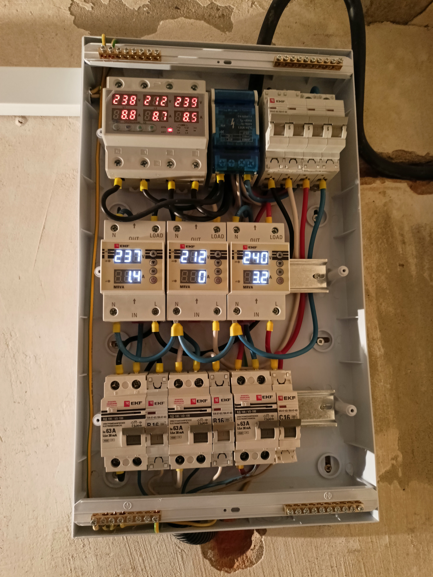

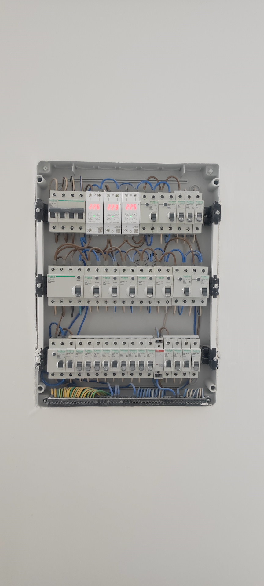

Всем привет. Дошли руки раскидать электричество по гаражу, и собрать щиток с автоматикой. Защитить планируется 3 электродвигателя подключенных от 380В 1,5-4 кВт мощностью, ну и остальную сеть 220В соответственно с самым мощным потребителем сварочный п/а. Двигателя стоят на компрессоре, сверлильнике, наждаке которые включаются эпизодически.
В каком режиме лучше эксплуатировать реле напряжения, в синхронном/асинхронном, и какие токовые ограничения выставить в настройках для корректной работы? Защиту от чередавания фаз стоит включать? В целом проблем с электричеством в кооперативе нет, покрайней мере за последний год, но все же бывало и 380 в розетках в однофазных розетках. А сейчас заморочился видионаблюдением, которые 24/7 включено в сеть, и решил подстраховаться, чтоб гараж не пыхнул, или что-то не сгорело из оборудования. На рукомойник тоже поставил дифференциальный выключатель, т.к воду не сливаю, и периодически лед, но корпус терпит)).
Жду рекомендаций как лучше эксплуатировать.

Только синхронно! Движки, если на 3ф, сгореть могут при отключении одной из фаз реле.
Так то везде тепловухи стоят, кроме новой вчерашней поделки от 220В с ДУ.
Я поставил трехфазное реле напряжения на потребитель чувствительный к пропаданию одной из фаз, включил его в синхронном режиме, чтобы отключался полностью при обрыве нуля или фазы. Контроль чередования фаз выключен. Верхний диапазон напряжения 253, разница напряжений фаз вроде 37. На остальные потребители отдельное реле напряжения на каждую фразу. Там уже свои настройки. Если бы не было трехфазного потребителя, включил бы асинхронный режим и при пропадании одной из фаз, остальные бы продолжали работать.
Да впринципе на всех двигателях стоят тепловые реле, и наверное поставлю асинхронный режим, чтобы весь свет не выключался разом. Если буду заниматься комерцией проводя больше времени, то может и вложусь доработки щитка

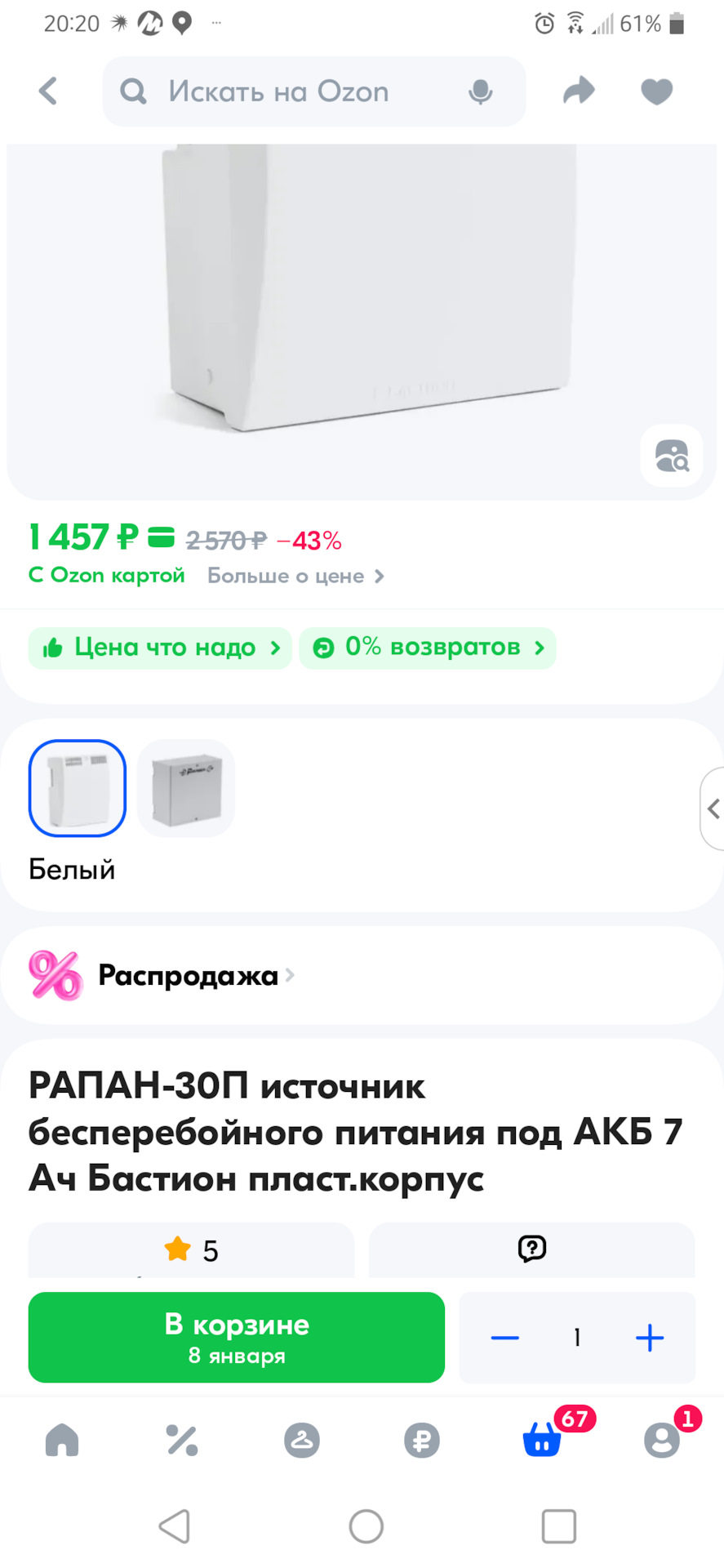

Например бюджетный ИБП "Рапан-30п" — 2-3 т.р., уверенная батарейка "gp 1272" — ~2т.р, честно прослужит четыре года.
Это в случае, если все питается от 12в.

Это самый бюджетный бесперебойник 12в. Состоят годами, если не перегружать.
Можно поставить "скат" или другой, но он существенно дороже, сертифицирован под пожарку.
-Нет, не нужно. Влияет только на то что в случае перепутывания фаз электромоторы будут крутиться в другую сторону.
В каком режиме лучше эксплуатировать реле напряжения, в синхронном/асинхронном?
-Скорее всего все эл. двигатели ваших станков асинхронные.
-Стоит оставить защиту от пропадания фаз и превышения напряжения выше 270В., на фазу.

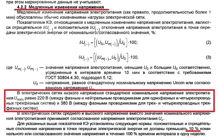

В настоящее время в России стандартным напряжением в сети является напряжение 230В. Ранее в Советском союзе стандартным напряжением было 220В, однако в последствии были приняты решения о переходе на общеевропейский стандарт — 230В.
Для бытовых сетей (230 В.) считается допустимым уровень в пределах 198,0-242,0 В, для трехфазных (0,4 кВ) – не менее 360,0 В и не более 440,0 Вольт.
Не является. И ныне оно стандартизируется по ГОСТу на 220В
253 а не 242

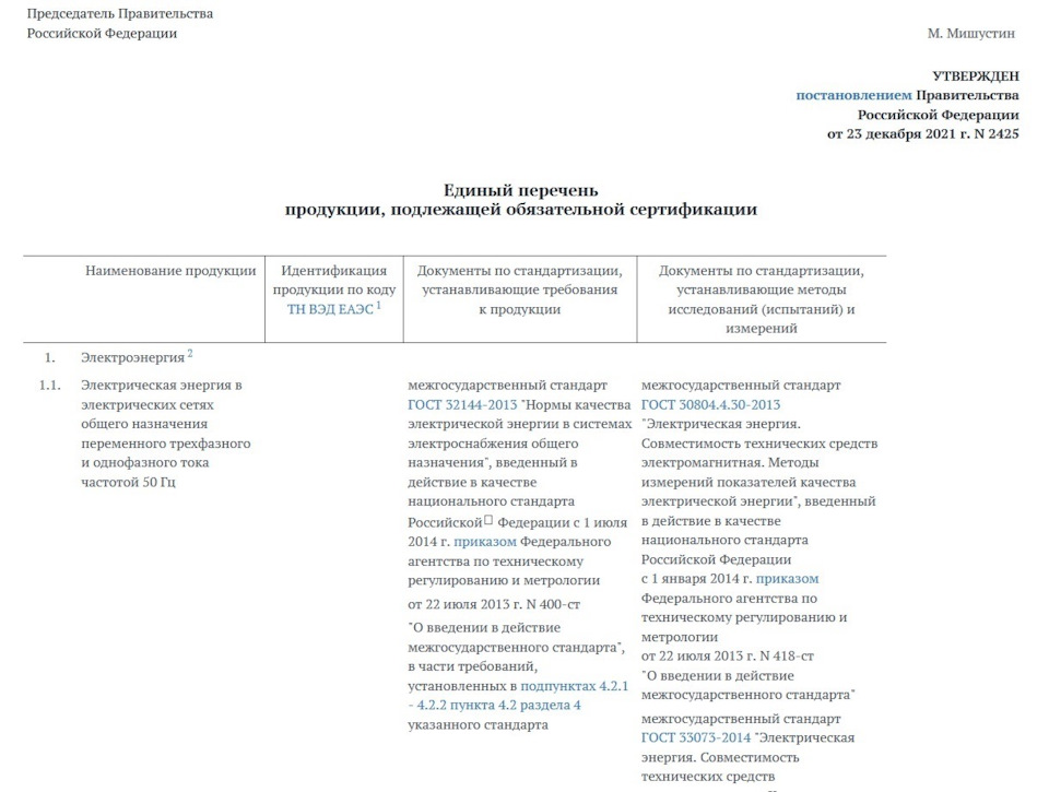

На 230 никто не перешел, потому что читайте выше постановление правительства 2425
никто не перешел? поржал, спасибо :)
и где там про только 220, пальцем ткните

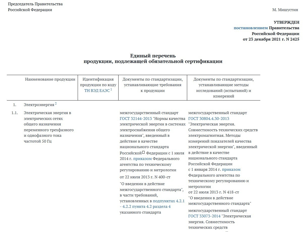

Есть более свежее постановление правительства, где в качестве требований установлен ГОСТ 29322? Покажите.
Вас я тыкнул дважды, не помогло.
так а зачем вы даете постановл о измерениях, вы дайте постановление на отмену госта 14 года, или он теперь не гостом стал?

Действующий, но сертифицируется электричество согласно требованиям ГОСТ 32144-2013

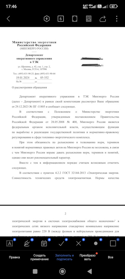

Я тоже думал, что перешли, и тоже доказывал… Написал в министерство энергетики. Вот какой ответ получил:

и какой вывод из этого можно сделать?
Что напруга ныне 380/220.
они конкретно вам ответили что "мы вам ничего не говорили но конкретно вы обслуживаетесь по госту 13 года"

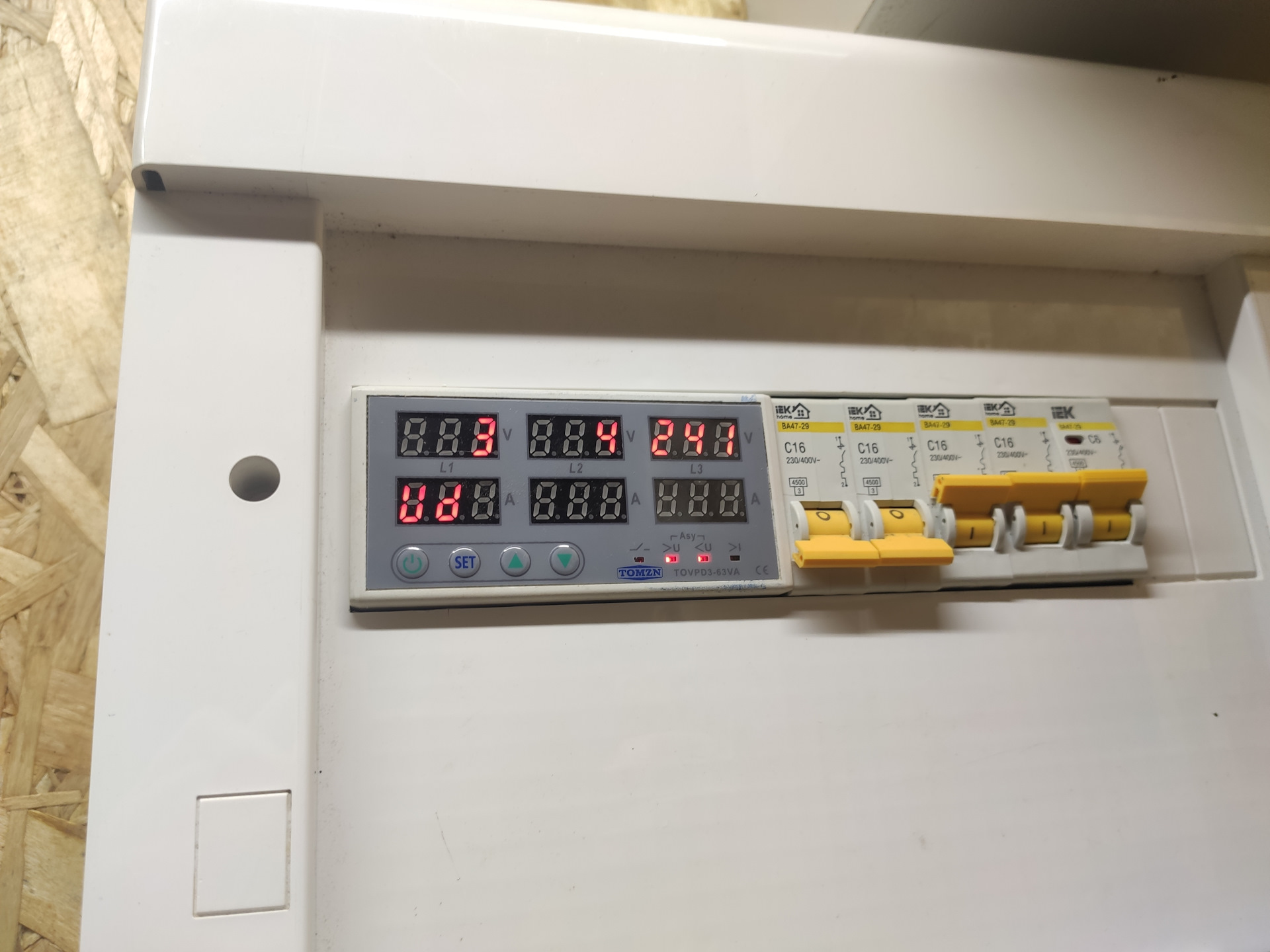

В квартирном щитке, где реле напряжения ставил 4 года назад стабильно бывает ночью 245-250В (не помню насколько ограничение выставлено) и периодически обесточивается ночью. Как объяснил электрик знакомый, что ТП накручивают чтобы днем не было просадок, а ночью низкое потребление, и повышенное напряжение бывает. Прицеденты в доме точно были, у кого пострадала техника с электроникой. Меня миновало, кроме настройки времени на СВЧ, и самовключающегося ТВ после возобновления электроснабжения. Жаловаться конечно можно, но немножко грешно, ибо у многих все печальнее))
да в норме сейчас 250. сейчас у нас 220 найти(стандарт) это постараться надо в какой нито деревне. везде где встречаюсь 230 стоит
а вы сосед:)
+1 давно стандарт 230вольт, что очень хорошо.
AlExAnDr1988
Помню в интернете со знающими людьми на эту тему общался, они наоборот сказали, что жаловаться нужно и очень эффективно в городах. Особенно если в МЧС.
Тоже вечером и ночью проблема была, 239-249. Разобрались очень быстро, в течение пары суток. 2 года уже проблемы нету.

242, 243… нифигасе проблем с электричеством нет)
Вот где нет проблем с электричеством. А это завыщено. Норма 230
О да!
Но норма 220+-10%
Норма 230+-10%
А Правительство РФ считает что 220. Пруфы выше на фото.
оно не отменяет остального.
Вот и попробуй в этом Мишустина убедить😁
не хочу, мне стандарт 230 больше нравится.
