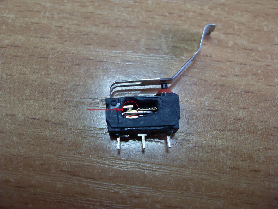

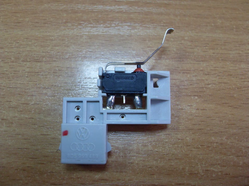

Ремонтировал товарищу.
Симптомы-негорящая подсветка багажника или светит через раз.
Снимаем замок и достаем концевик.
Выпаиваем (можно и не выпаивая) и острым ножом ковыряем дырку.
Чистим наждачкой, примерно 2000 контакт в кружке на фото.

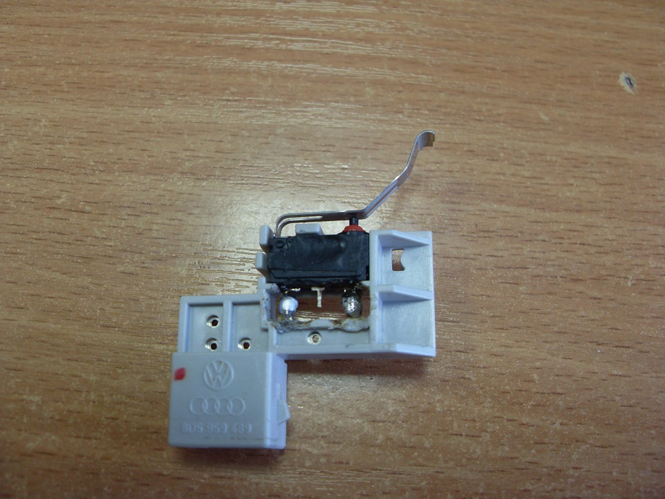

Впаиаем обратно. Корпус заклеял изолентой, можно импровизировать. Работоспособность 100%.

Тоже на днях разберал, у меня печаль он встроен во внутрь замка, разобрал, контактам и ползунку хана, менять только защёлку замка, либо выводить отдельную лягушку((
Этот тоже в замке, все разбирается.
Замок же клёпаный, высверливать клёпки если только! ну я так вытащил, а вот засунуть уже никак. И релешку я думаю не найти такую. Она отличается как тут на фото.

Если их почистить работать будут 100%? Просто один раз уже ремонтировали и опять не работает сказали что нужно покупать новые .
Если механизм исправен, думаю да.
