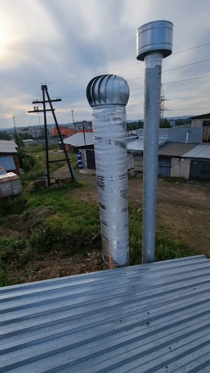

есть гараж 10х25х4м, бетонные полы залитые по грунту, высокая влажность, вентиляцией частично решил.
хочу пропитать бетон чем то проникающе-гидроизолирующим, не знаю какой состав выбрать, посоветуйте пожалуйста.
Подробнее:
год назад купил гараж, при покупке в нем ощущалась большая влажность и запах как в подвале, но учитывая отсутствие вентиляции предположил что без проблем решу, ну и хозяин заверил что гараж давно не открывался и поэтому и влажно.
вентиляцию сделал примерно так: со стороны ворот вент решетка 50х60, по диагонали с другой стороны под потолком 2 вент трубы, на 160, и 315 примерно 2,5-3м над крышей стоят дефлекторы, тяга хорошая.
все в целом стало терпимо, но если оставить коробку на полу или еще что то — через какое то время влага соберется между коробкой и полом каплями. думал из за перепада температур конденсируется.
ну а в целом сейчас конденсата не наблюдается, только на окне иногда мокрит.
Но повезло мне встретить строителя этого гаража, уточнил у него как заливался пол, и все стало на свои места — гидроизоляция отсутствует, лили бетон на грунт, отсюда и сильная влажность.
собственно вопрос, чем относительно бюджетно можно пропитать или промазать полы, что бы влага не шла в помещение? ну и плюсом конечно хочется обеспылить бетон, в прошлом гараже пропитывал грунтовкой — очень понравилось

Приток 3000 см2
Вытяжка 950 см2 (примерно)
И?.. Где "ху.ня"?
Другое дело, что на 1000 кубов этого мало и по проходной площади и по точечному расположению.
Дыра притока полметра на полметра? тогда не знаю.
Вечер добрый. Жидкое стекло вам в помощь! На Ютубе куча рецептов. Успехов.
Комментарий удалён
Судя по «вентиляцию сделал примерно так: со стороны ворот вент решетка 50х60, по диагонали с другой стороны под потолком 2 вент трубы, на 160, и 315 примерно 2,5-3м над крышей стоят дефлекторы, тяга хорошая.»
Приток у гаража есть.
Вентиляция работает.
Но если влага, а точнее вода идёт через землю, то надо гидроизоляция под стяжкой.

"…вентиляцию сделал примерно так: со стороны ворот вент решетка 50х60, …"
