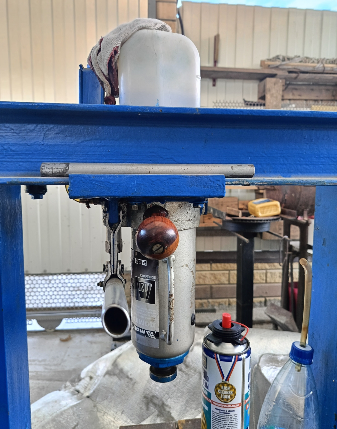

Ничего сверлить не нужно просто вставляешь трубочку пластиковую или шланг в отверстие для забора масла снизу в колбе домкрата и всё и когда перевернешь домкрат масло будет через эту трубочку засасывается уже с верхней части домкрата то есть когда ты его перевернул уже с нижней
Я себе сделал два пресса один с перевёрнутым домкратом один с обычный
Фото из интернета
А перевёрнутый не потёк у вас? Пишут, что многи текут.
приветствую я им много не работал но он все время находится в перевёрнутом состоянии, масло на месте
А чем отверстия сверлили?
Коронка по металлу, на сверлильном станке, на минимальных оборотах. На 20 или 22мм.

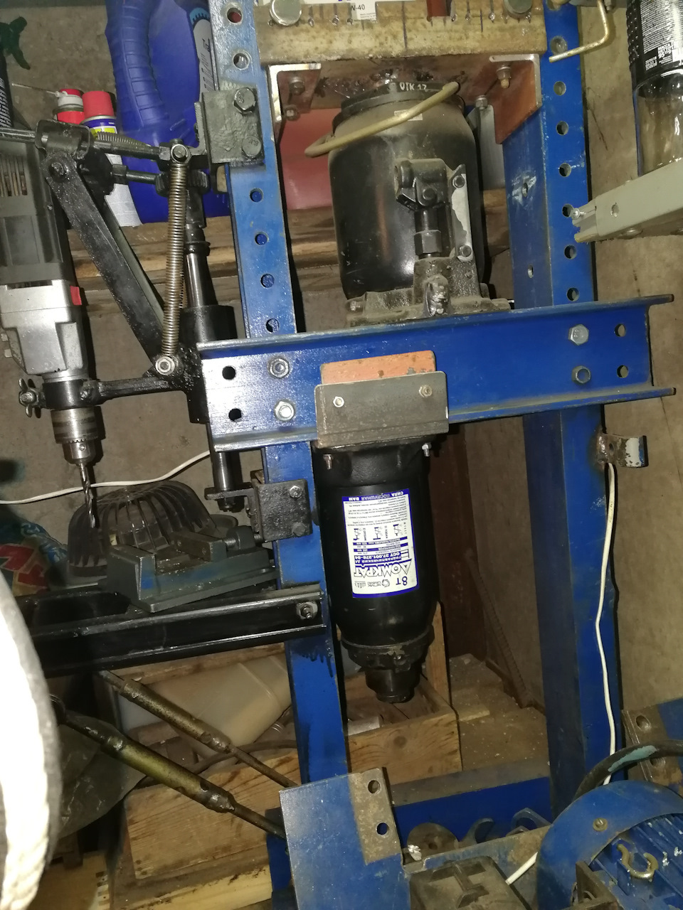

Вот такой пресс сделал. Домкрат перевернул, и установил расширительный бачок. Пришлось внутри ставить 2 слабых пружинки, и трубку. Домкрат на 20 тонн. Домкрат подвижный, с возможной фиксацией.

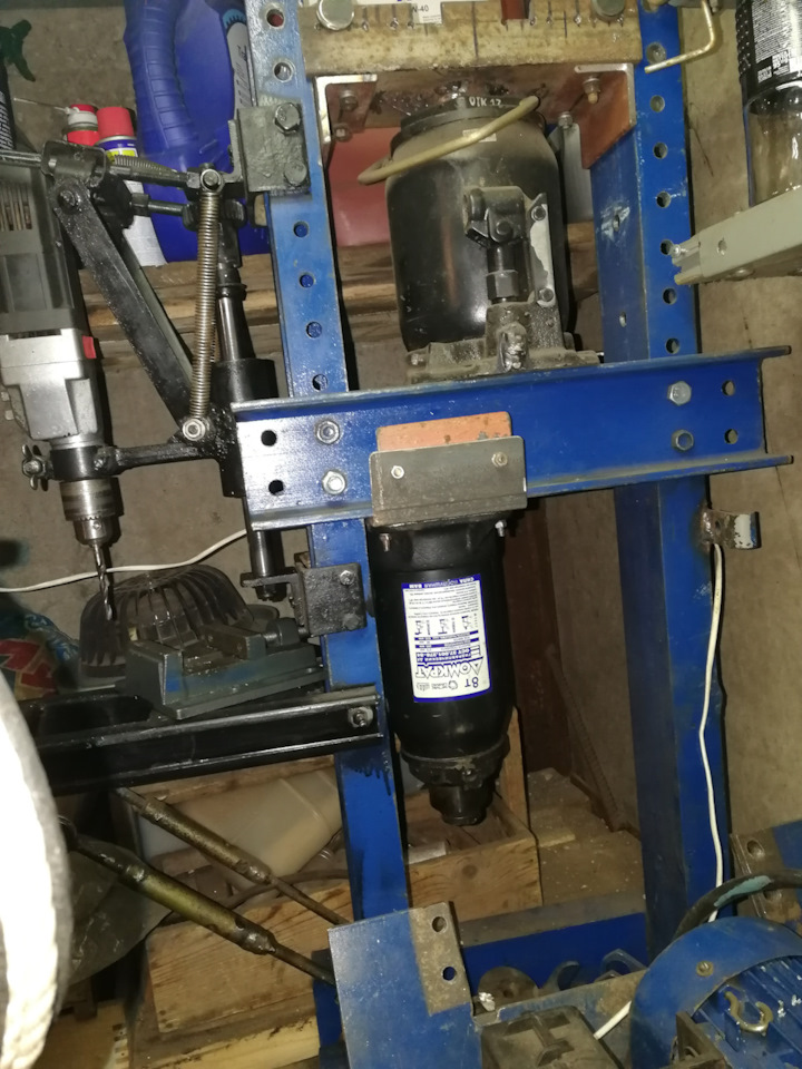

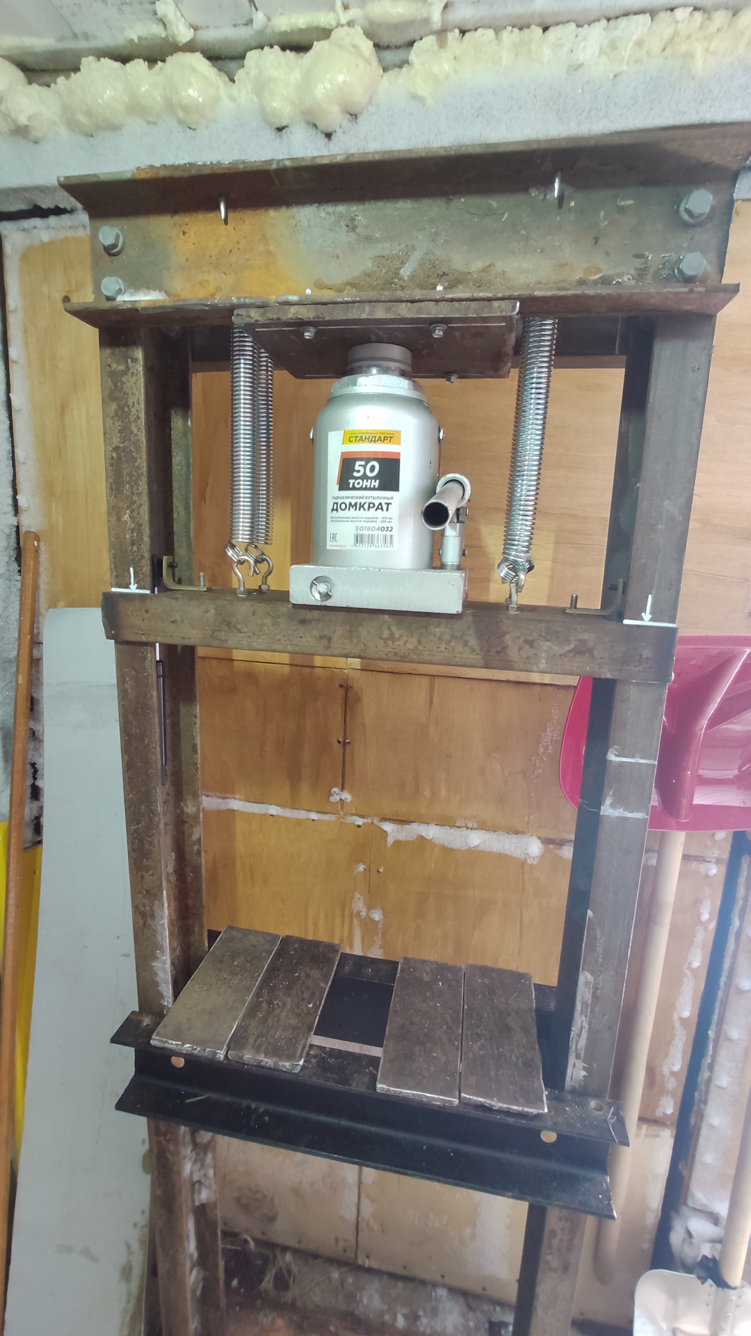

У меня такой пресс. Домкрат перевернут. Очень удобно когда домкрат подвижный влево-право. И что бы опора была легко разборной, на случай подлезть с нестандартной деталью.
А как реализован возврат штока?
Рукой нажимаю и шток уходит вверх. Сначала хотел поставить пружины на возврат, но оказалось они и не нужны. Нет лишнего нагромождения.
Понял. Спасибо. Такую же компоновку хочу сделать. Лежат для этого две стойки, когда-то были стойки роспуска от сортиментовоза

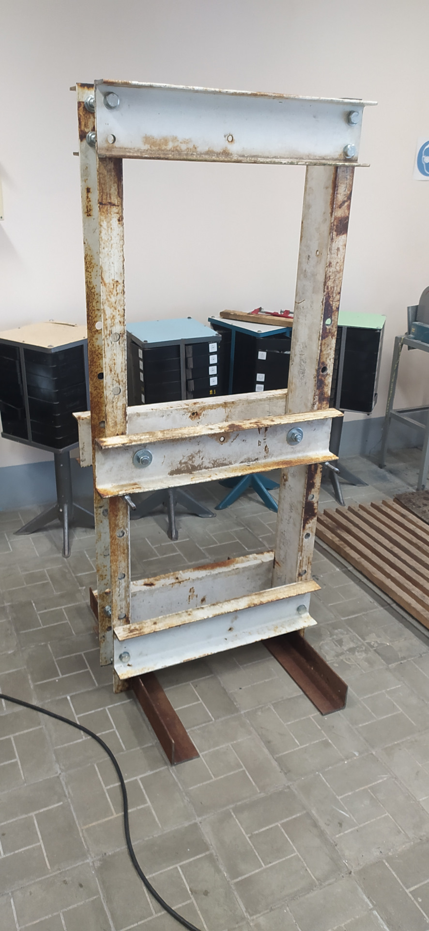

Себестоимость изготовления пресса в 2018 году составила 1800 рублей. Это стоимость домкрата на 12 тонн.
Домкрат 20т лежит уже давно. Железа тоже припасено. Руки не доходят. Наконец-то решился сделать кантователь для двигателя, только что покрасил уже. С механизмом переворота. Сверлильный отремонтировать всё никак не могу, для изготовления пресса его приобрёл

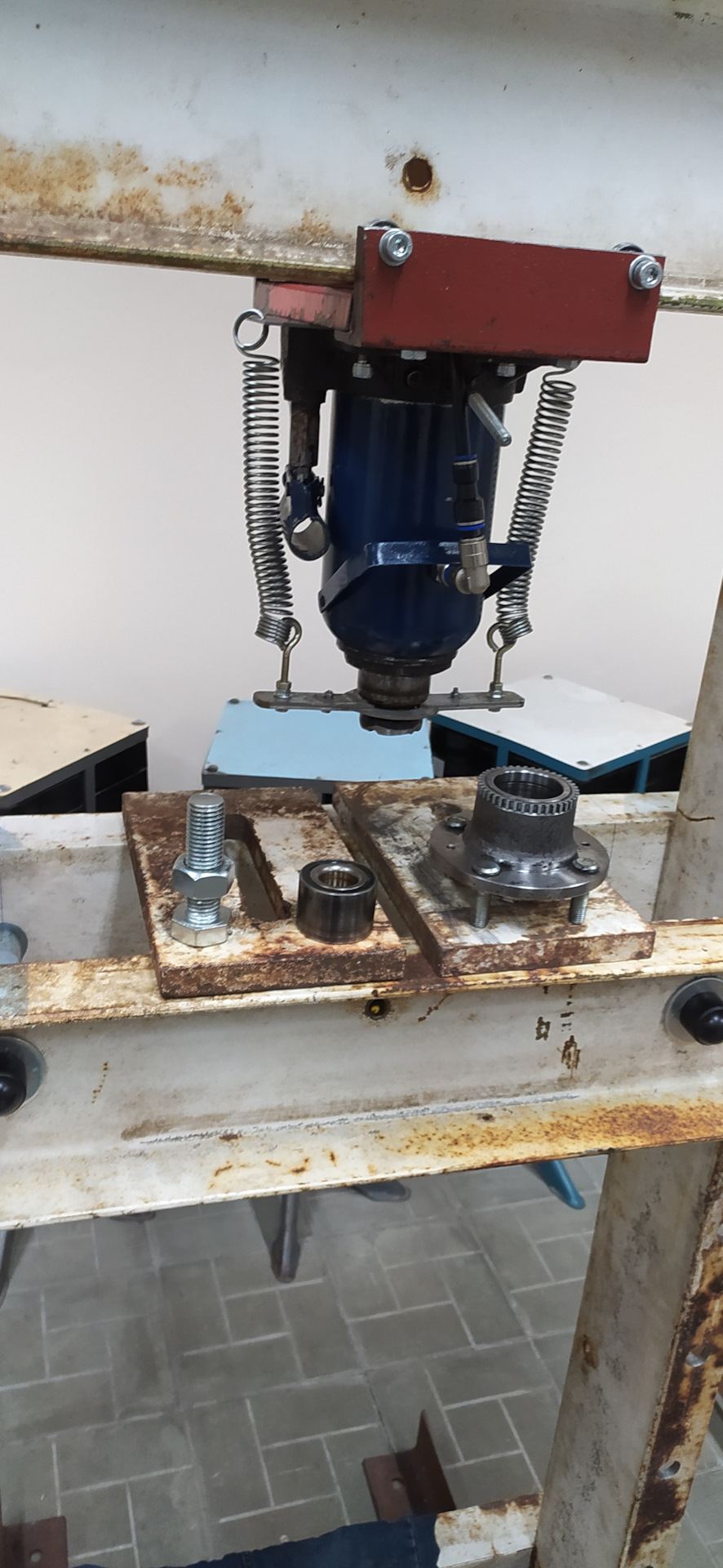

Можно поставить газ упоры, у меня по бокам стоят от ваз 2110, отлично возвращают в первоначальное состояние

Делал с аналогичного без переворота, пружин на возврат не хватает, поставил по краям газовые упоры от капота.

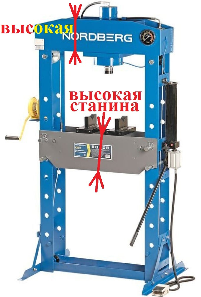

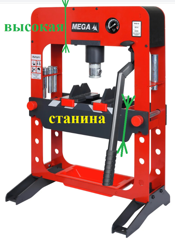

Что бы швеллер не выгибало надо что бы опорная станина была более широкой т.е. высокой.
Домкратов по 50т. понакупите, сделаете а домкрат не может работать на всю свою силу т.к. металлоконструкция дохлая(((
За 8 лет эксплуатации ни чего и ни куда не разогнуло не разорвало не срезало и т.д. Мне для моих нужд вполне хватает. То что вы на фото прикрепили выглядит красиво, наверное так же красиво как и цена. Какие интересно характеристики у этого экземпляра? Станица соглашусь выглядит солидно, чего не скажешь о стойках, если пресс мощный мне кажется порвет его пить дать или по углам или возле отверстий фиксации высоты станины!
Красный гидропресс это Испанская "MEGA".
Они толк в машиностроении знают.
Синий Нордберг это скопированная китайцами "MEGA".
Не благодарите.
Так-то оно так, если у вас СТО у вас такой пресс по такой ПРЕКРасной цене будет окупаться. А здесь человек делает чисто "трохи для сэбэ", для ремонта своего авто не часто, и влуплять кучу бабла смысл имеет только в том случае, когда вам это бабло в принципе некуда девать — но в этом случае вы и машину не будете сами никогда ремонтировать как правило.
Так что всё нормально, только вот швеллерочек слабоват на мой взгляд

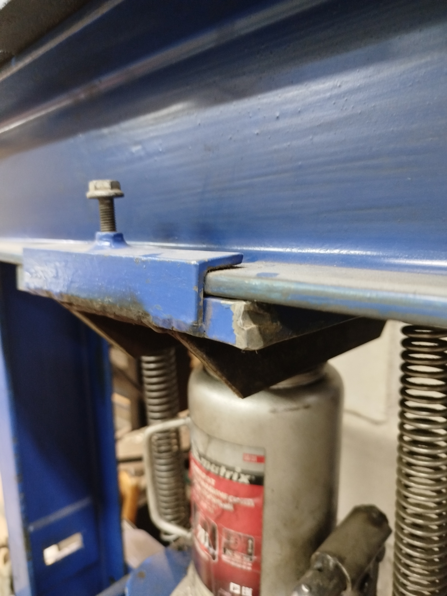

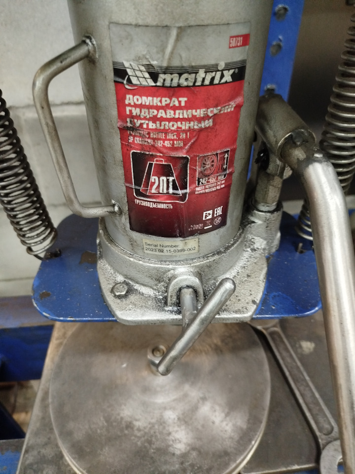

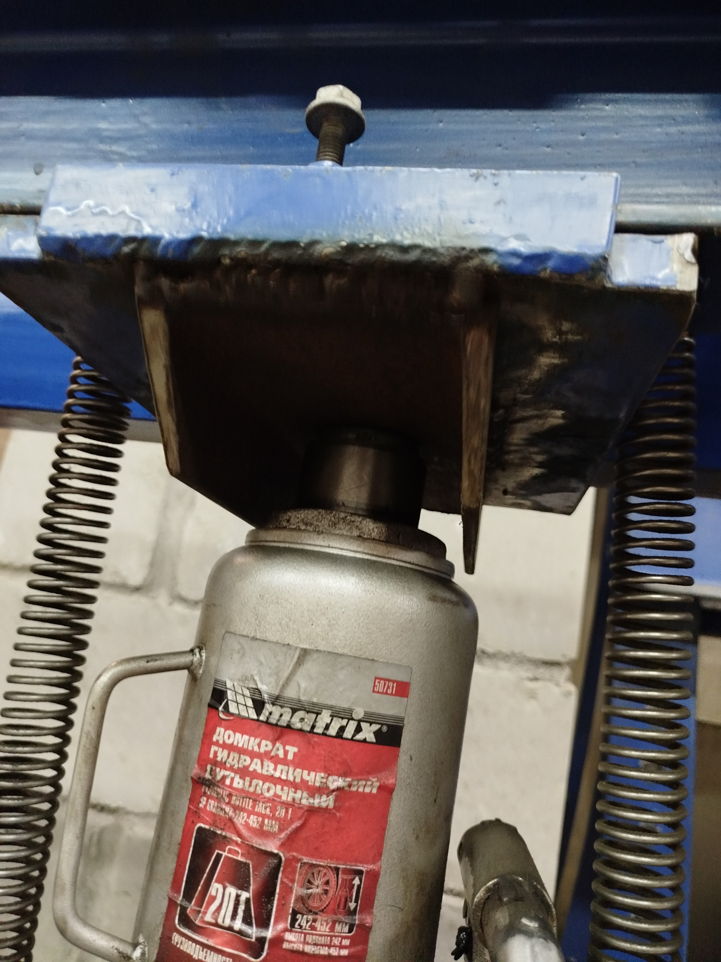

Снизу площадка ( я просверлил основание домкрата, нарезал резьбу М6 и прикрутил болтиками что бы не елозил, видел вариант с отгибными ушками, по сути одно и тоже) сверху в резбовом штоке просверлил отверстие и нарезал резьбу М10 или 12 не помню
А есть фото подробнее, как верхняя полка приварена прикручена, как крепится домкрат сверху, как внизу площадка к домкрату, как к ней приварен давящий штуцер?
STIFF99
STIFF99
Опорная пластина 15 мм толщиной, её начало выгибать, усилил швеллером) пластина с возможностью двигать вправо- влево, но ни разу не понадобилось
Идея интересная, у меня тоже есть 16-ти тонник, у которого я никак не могу отвернуть гайку.
Единственно, в чем терзают смутные сомнения, что ваша резьба в штоке на 10…12, если пойдет перекос, то на таком плече 20т её разорвёт как тузик грелку. Опорная площадь мала.
Я, пожалуй, сделаю втулку с фланцем, втулка в размер по штоку, во втулку шток домкрата, а фланцем к подвижной поперечной каретке, причем продублировать сварку болтовым соединением. Благо домкрат у меня телескопический 3 выдвижных штока.
А то 8т маловато
Перекоса практически не бывает, болт крепко держит, работает уже лет пять) от усилий выгнуло опорную площадку толщиной 15 мм, а болту пофиг, вот сварка мне кажется там точно не нужна, лучьше сделать такой типа опорный колпачок, и к нему болтом сверху, но и без колпачка всё отлично держит
