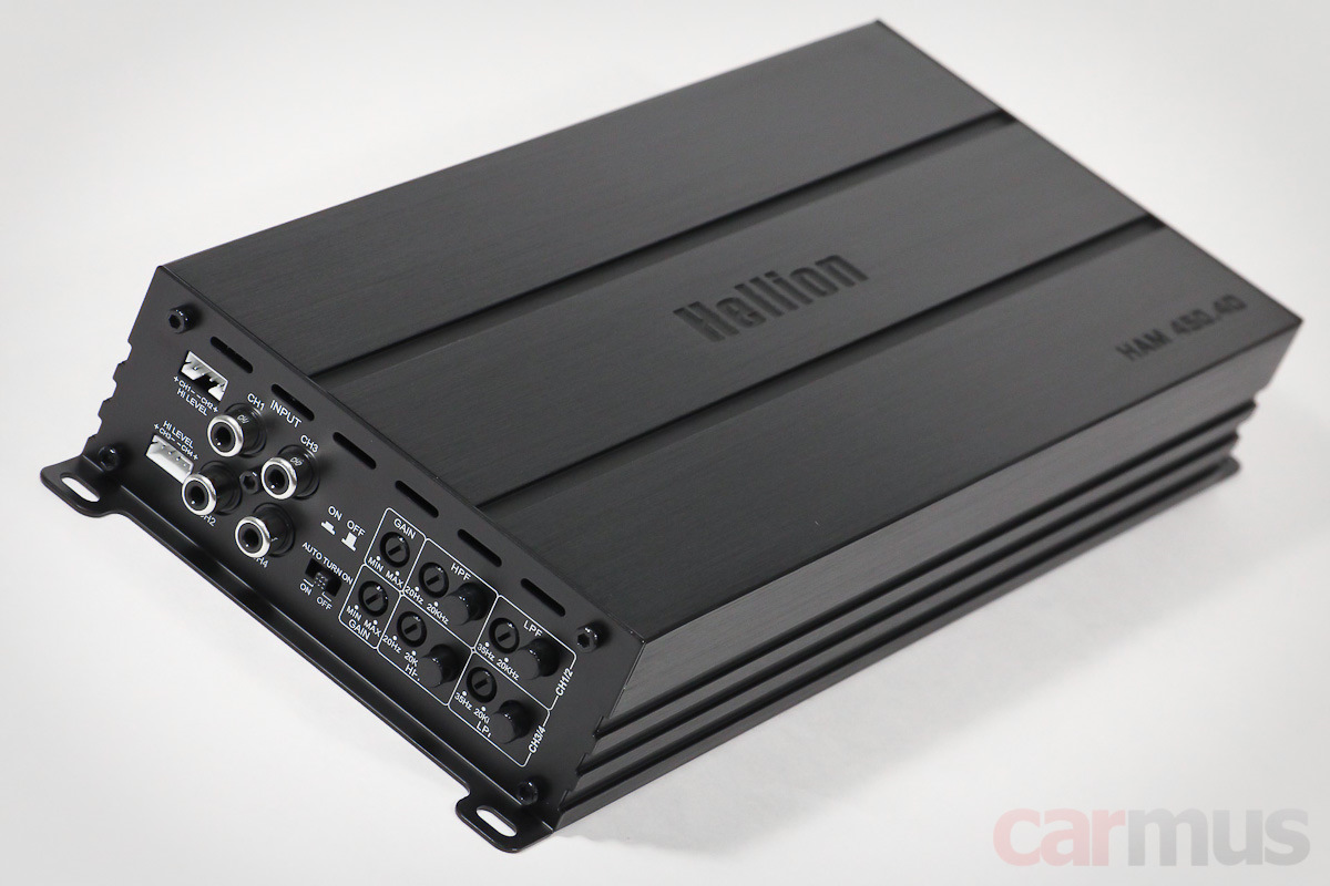

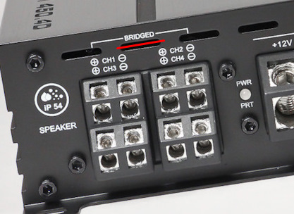

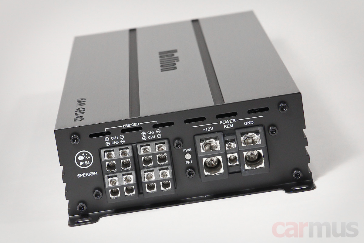

Усилитель достаточно компактен – корпус выполнен в профиле сечением 12,5 х 4,8 см и имеет длину 29,1 см (уже с учётом крепёжных ушек и клемм).

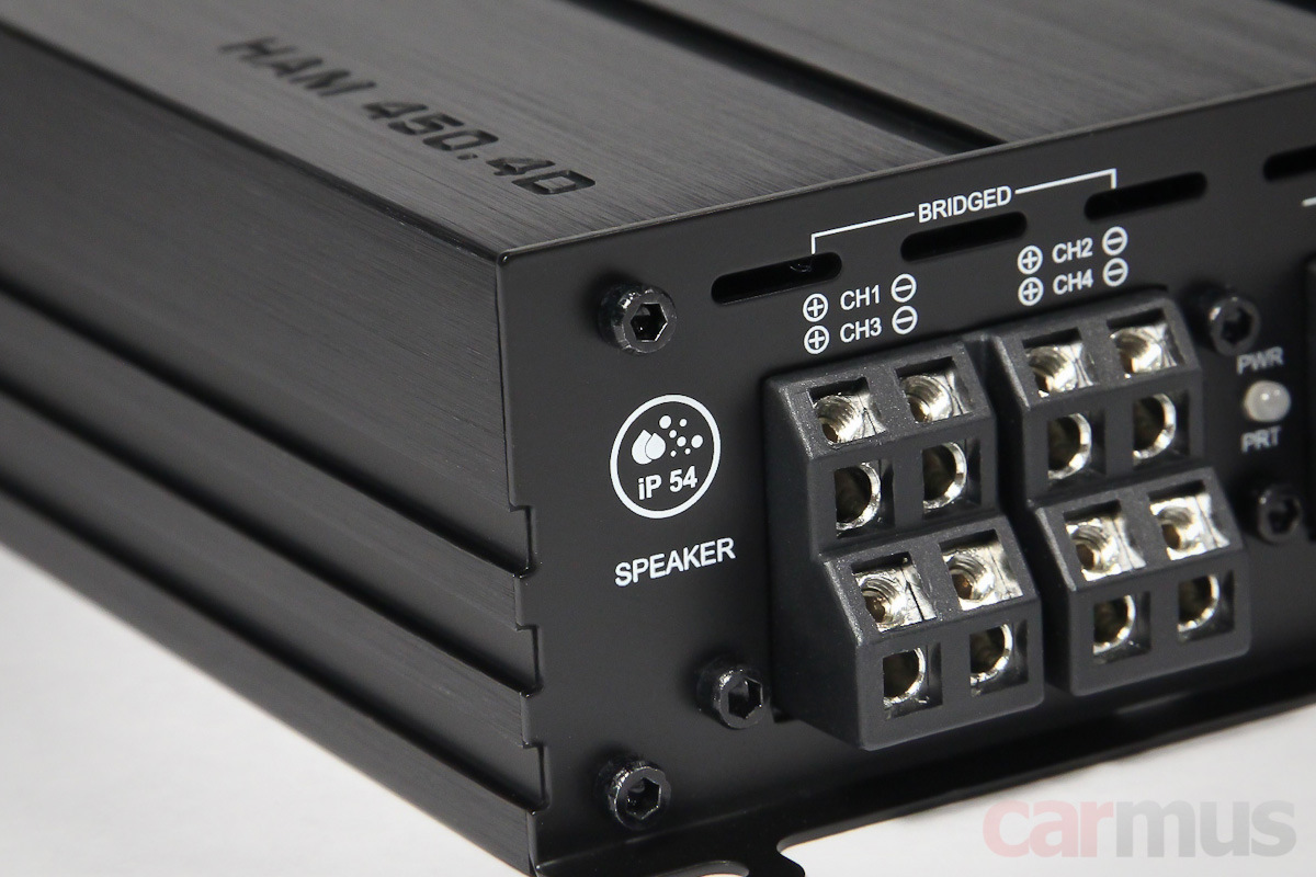

Одна из особенностей – влагозащита по классу IP54, платы здесь имеют конформное покрытие. Понятное дело, окунать в воду усилитель не нужно, но использовать его при повышенной влажности можно. Вырисовывается неплохой вариант в том числе и для «морских» инсталлов.

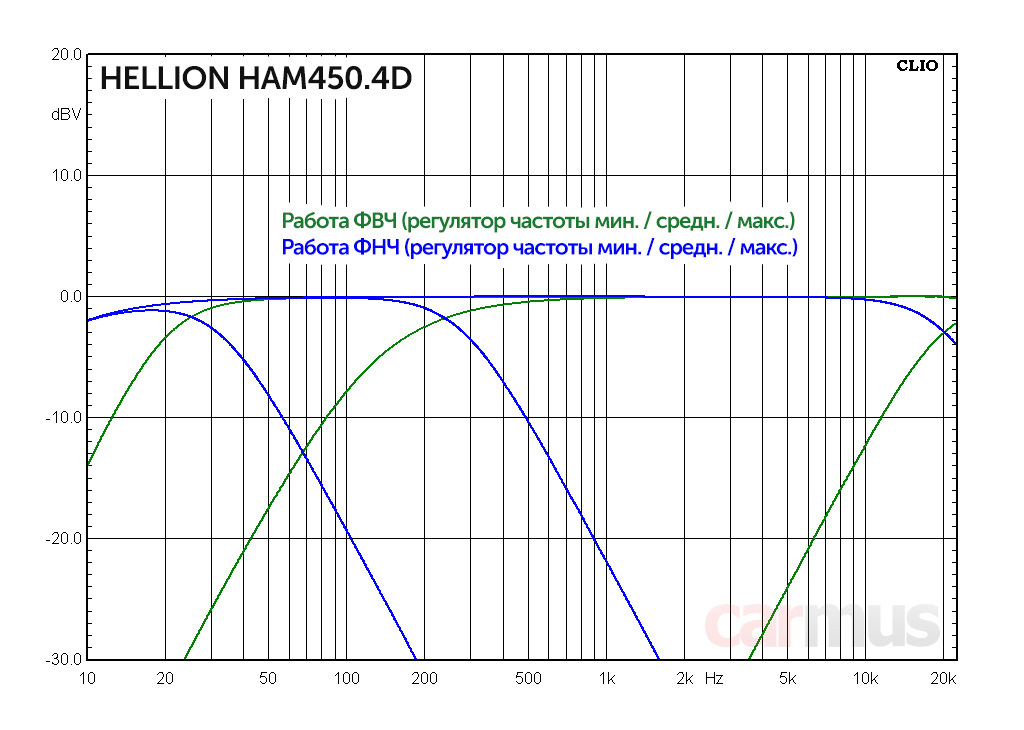

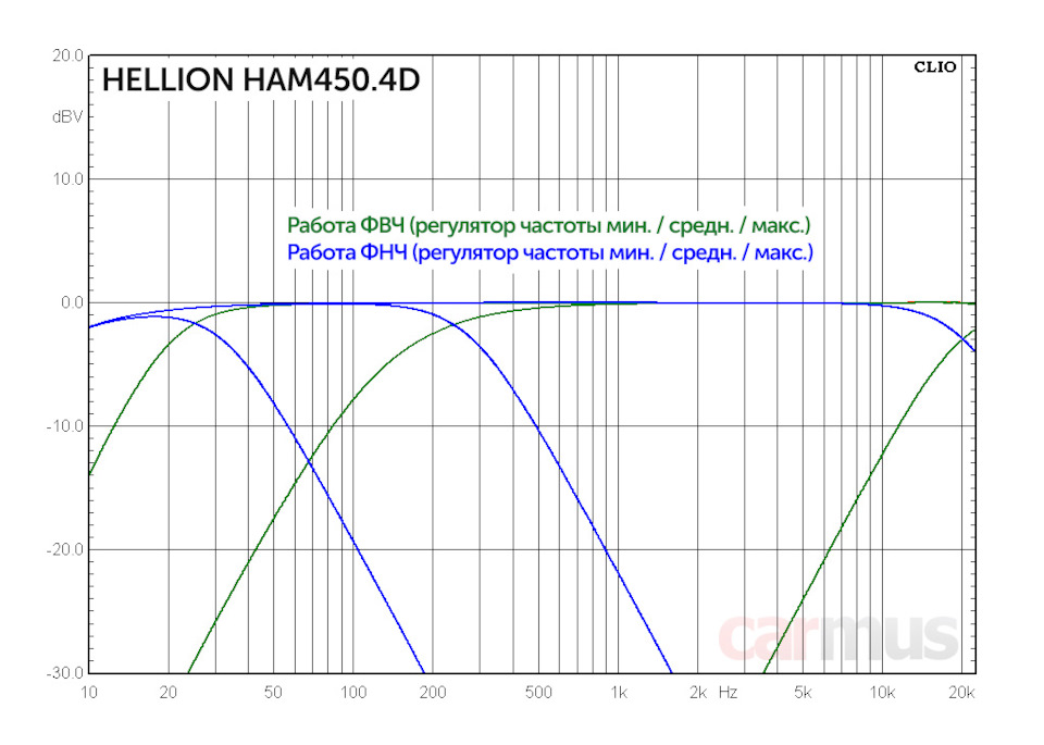

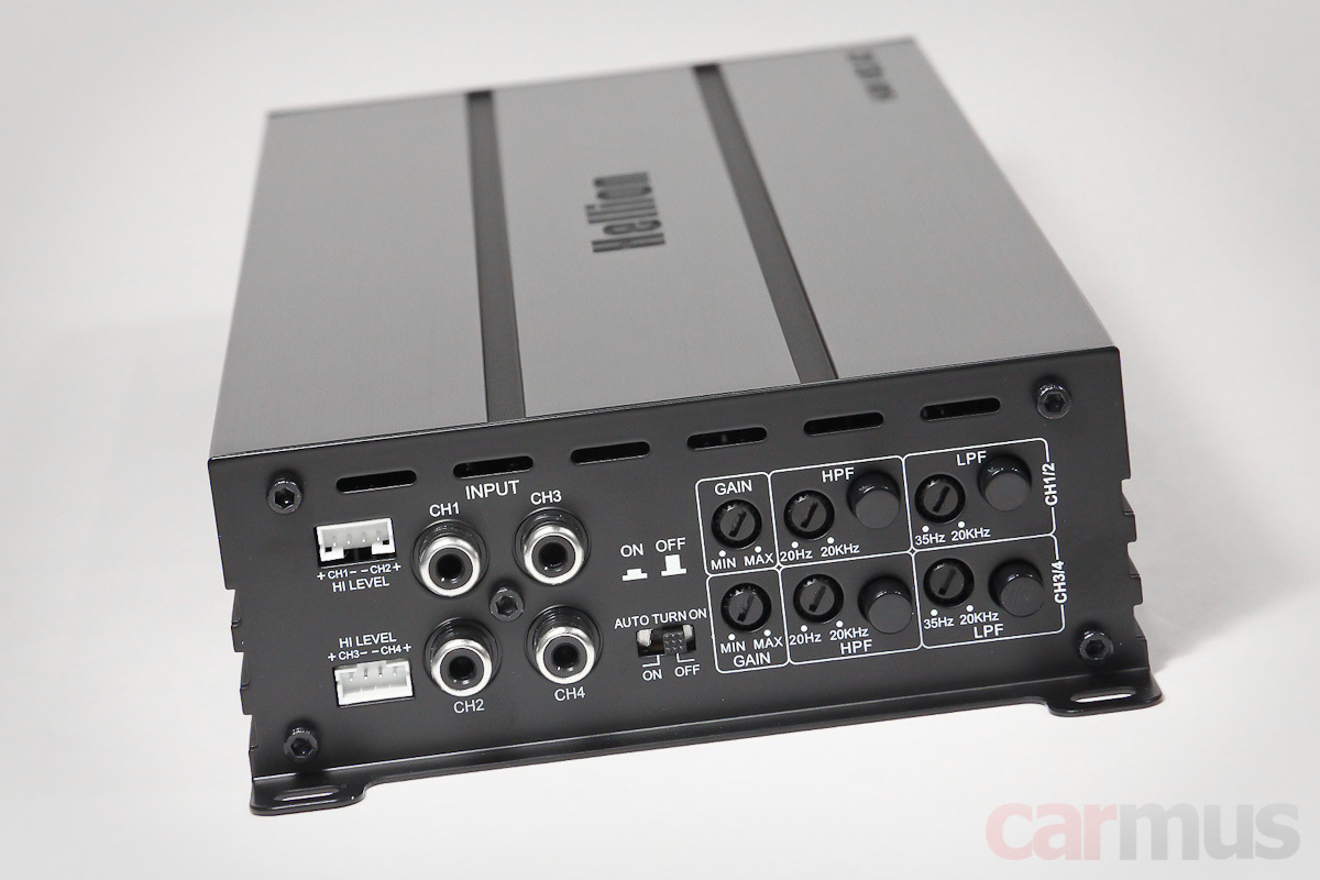

Фильтровое оснащение в обеих парах каналов одинаковое и допускает в принципе любой вариант применения: ФВЧ и ФНЧ можно включать по необходимости раздельно или совместно, пределы настройки срезов перекрывают любые потребности. Главное, чтобы это всё работало как надо, но это уже на измерениях посмотрим.

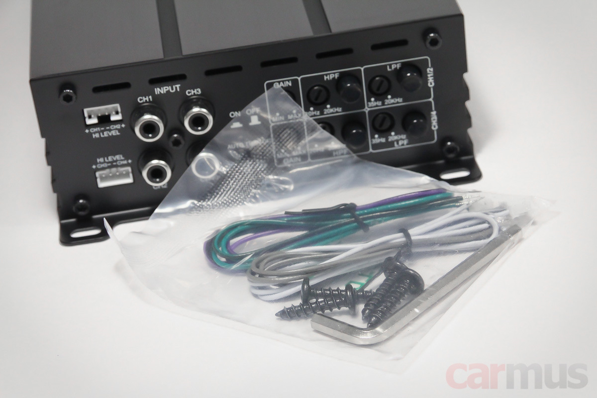

Есть высокоуровневые входы, причём принимают сигнал величиной до 42 Вольт (!), и это не амплитуда, а среднеквадратическое значение (!). Короткие «хвостики» для подключения к разъёмам, как обычно, идут в комплекте.

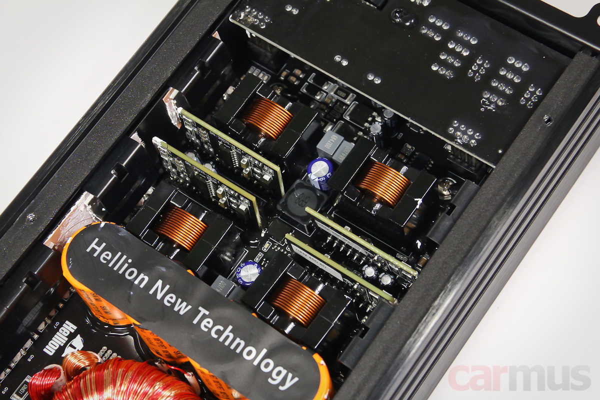

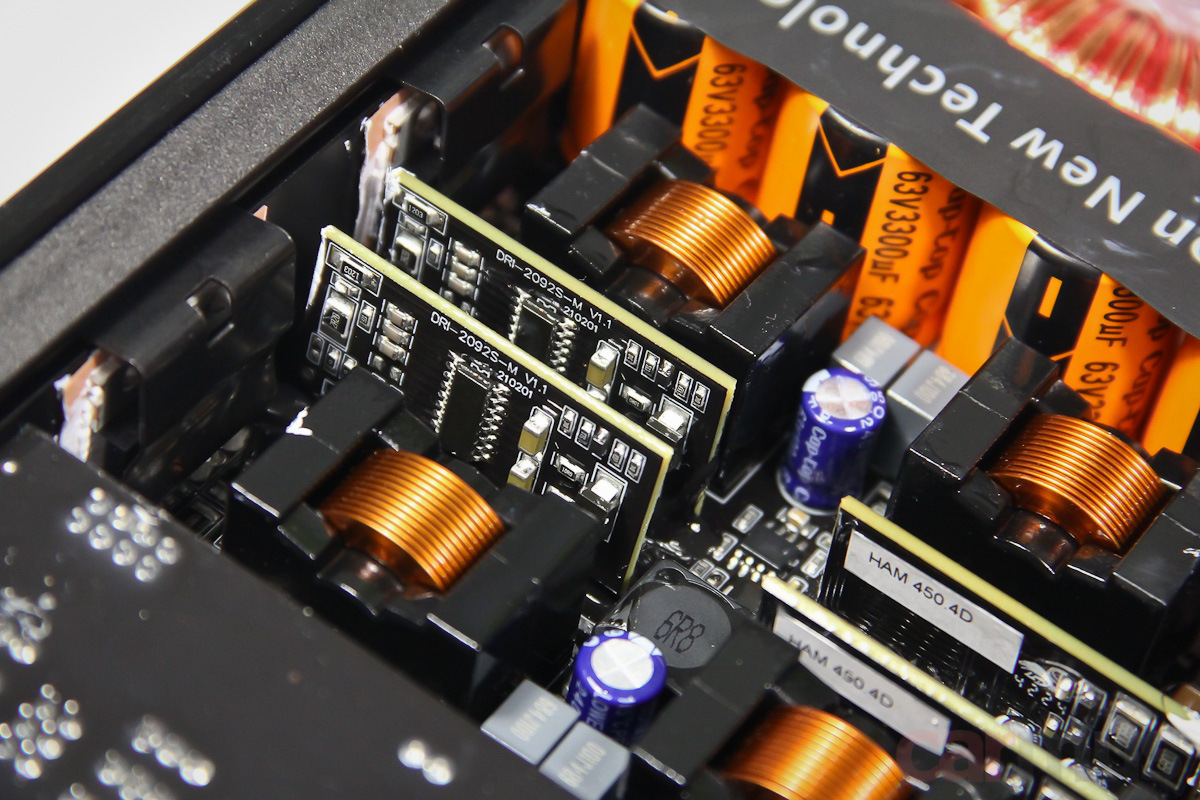

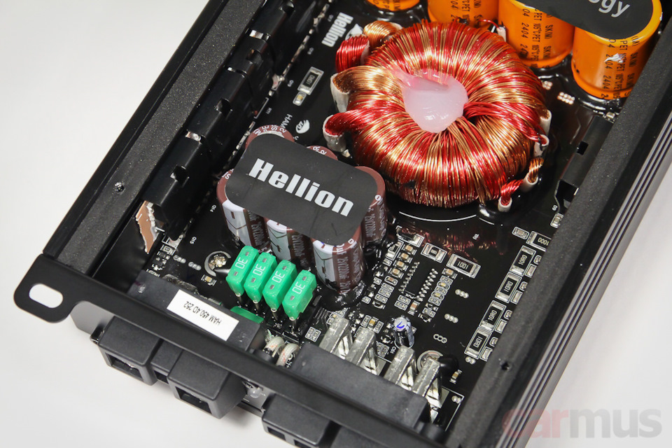

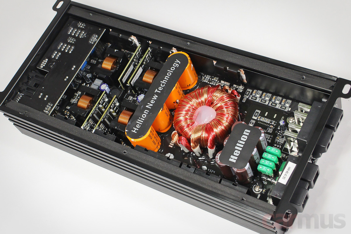

Теперь начинка. Сходу обращает внимание, что платы залиты защитным лаком – это и позволило подвести усилитель под спецификацию IP54.

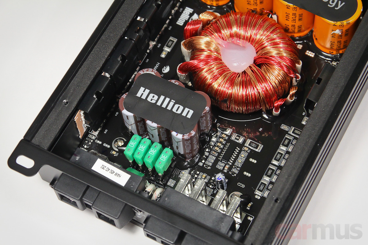

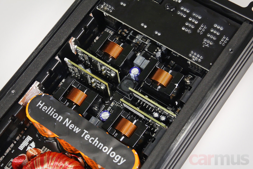

Блок питания реализован чуть иначе, чем принято делать в таких усилителях, здесь он стабилизированный. Вернее, стабилизировано питание драйверной части, а силовые ключи питаются как обычно. Это позволило избежать главного недостатка полностью стабилизированного БП – снижения КПД, но сохранить главное достоинство стабилизации – нормальную работу при резких просадках напряжения (актуально для автомобилей с системой Start/Stop).
В выходной части использованы немного непривычные дроссели, позволяющие повысить токовый запас – усилитель легче работает на нагрузку со сниженным импедансом, да и вообще это положительно влияет на контроль динамиков усилителем. Драйверная часть вынесена на отдельные субплаты – в каждом канале работает своя «ириска» – IRS2092.

Варианты настройки кроссовера – чуть больше, чем любые, с раздельным или совместным включением ФВЧ и ФНЧ или полным обходом всех фильтров. Поскольку пределы выбора частот среза, мягко говоря, широкие, дополнительно снял характеристики при средних положениях «крутилок» – возьмите на заметку, могут пригодиться. Претензий к работе фильтров не возникло, что даже удивило – при таких-то регулировочных границах.

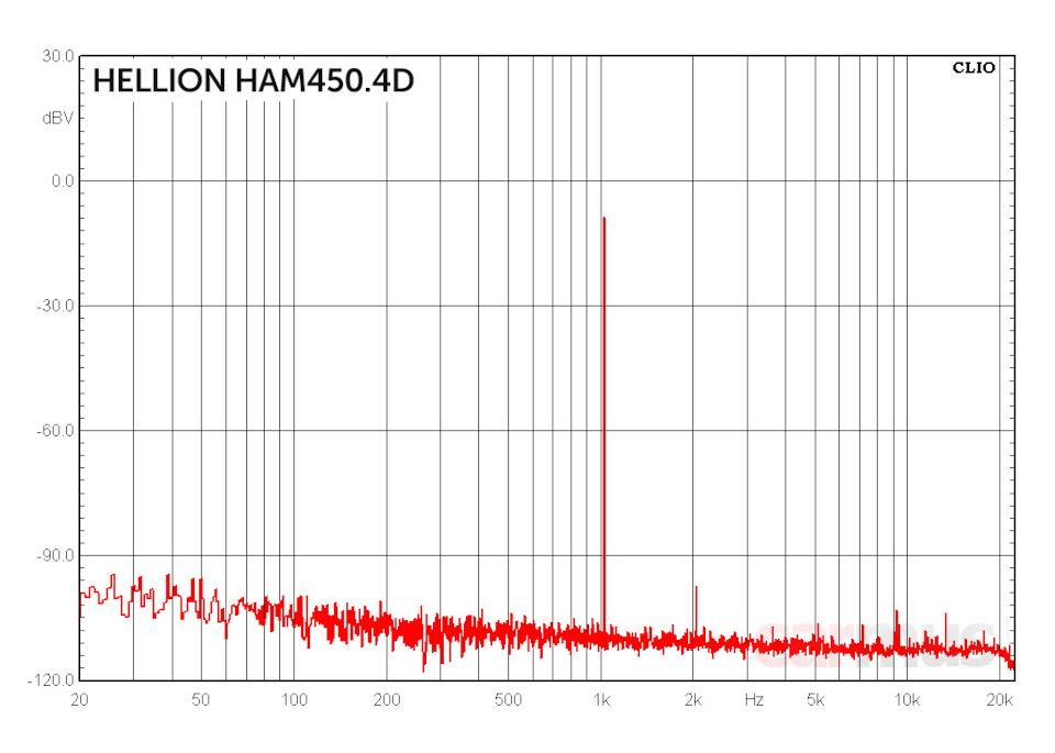

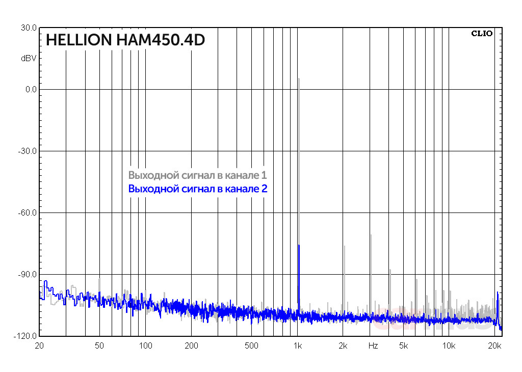

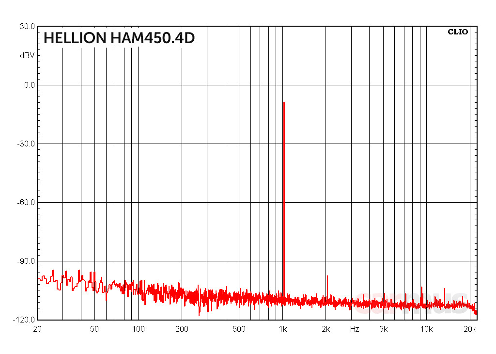

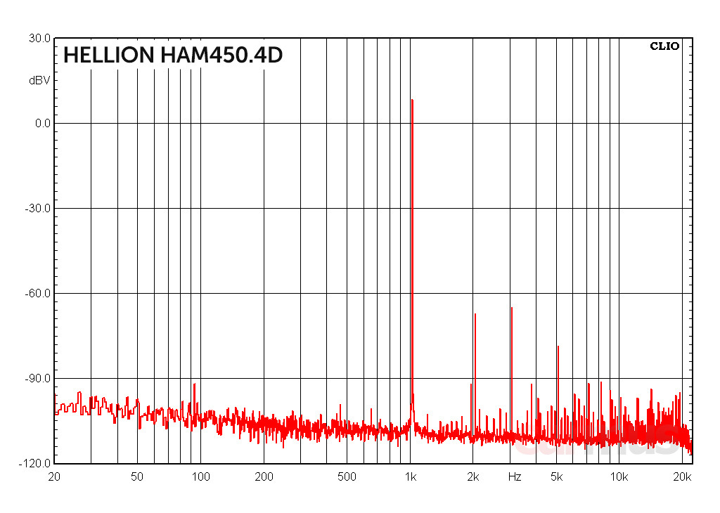

Теперь к работе усилительной части. На малом сигнале спектр чистенький, никаких артефактов не появляется. Усилитель нагружен на 4 Ом.

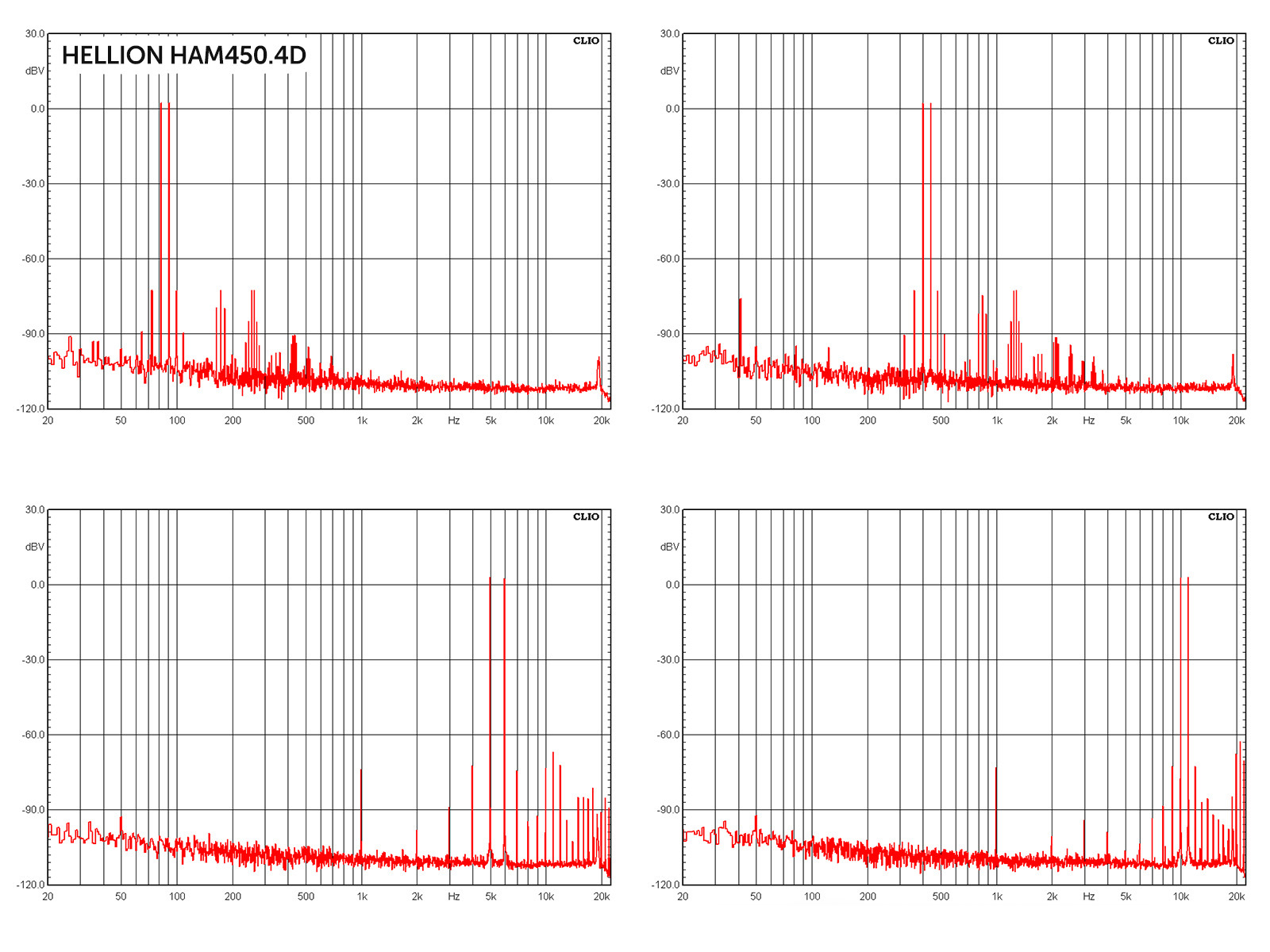

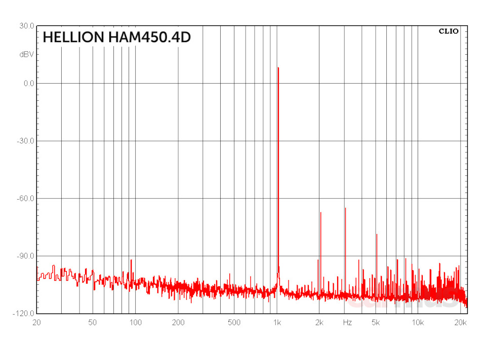

При повышении уровня выходного сигнала (до получения мощности порядка 2 Вт на той же нагрузке 4 Ом) гармоники уже прослеживаются, хотя чего-то критичного не наблюдается – спектр в расчёску не превращается, более-менее значимый уровень имеют лишь первые несколько гармоник. Всё остальное «плещется» не выше отметки -100 дБВ.
Да и спектры интермодуляционных искажений (можно оценить при подаче, например, двухтональных сигналов) хоть и не идеальные, но тоже не жёсткие.

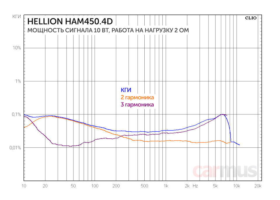

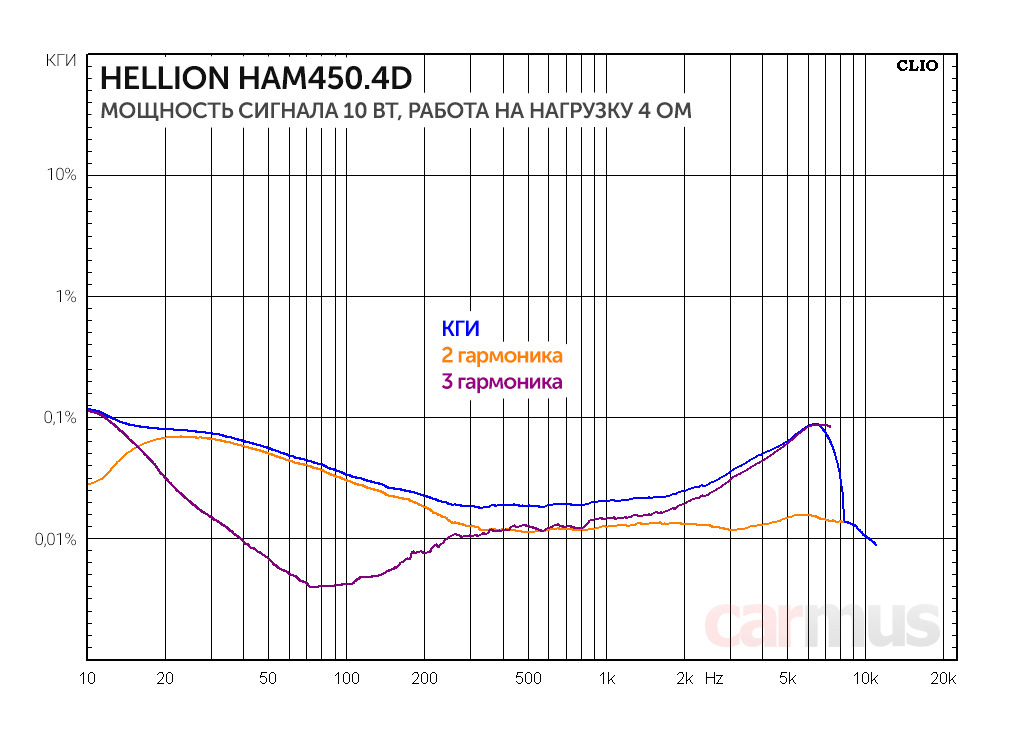

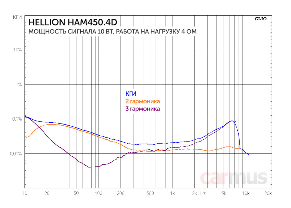

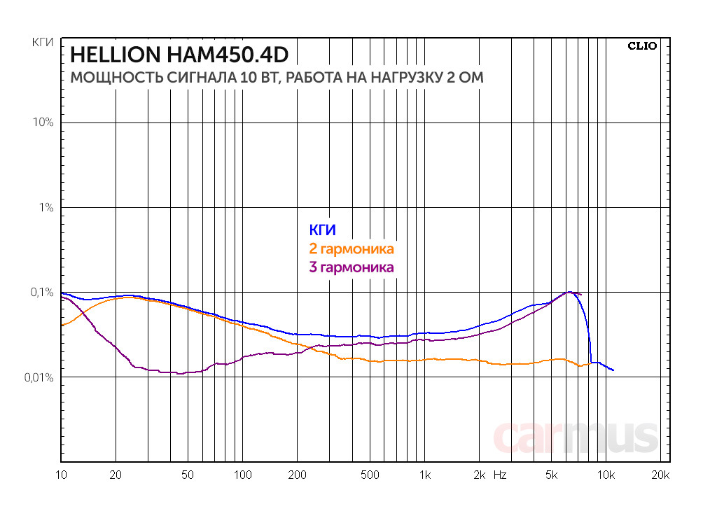

Распределение КГИ по частотному диапазону более-менее типичное – с небольшим ростом гармонических искажений на нижних и верхних частотах. Но их уровень во всём диапазоне в любом случае одного порядка, так что нормально.

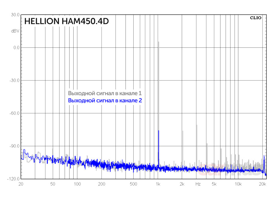

Переходное затухание между каналами (снято, как того требуют некоторые общепринятые стандарты, на частоте 1 кГц при нагрузке 4 Ом и выходной мощности 1 Вт) – в районе 82-84 дБ. Хорошо.

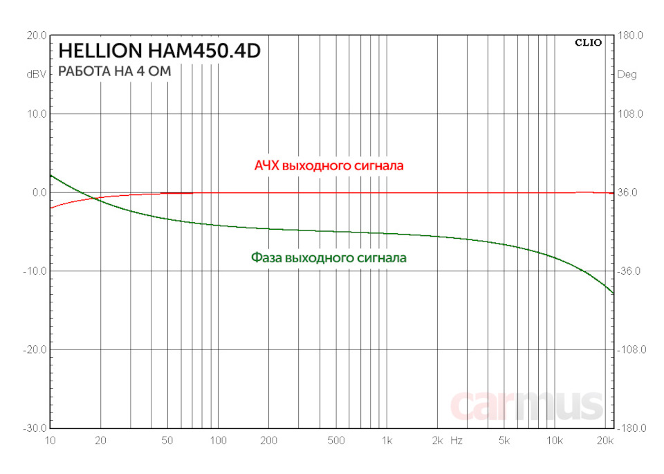

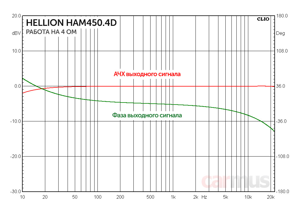

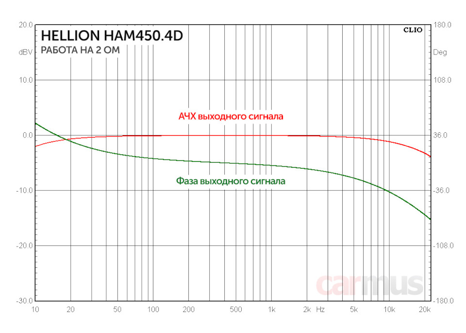

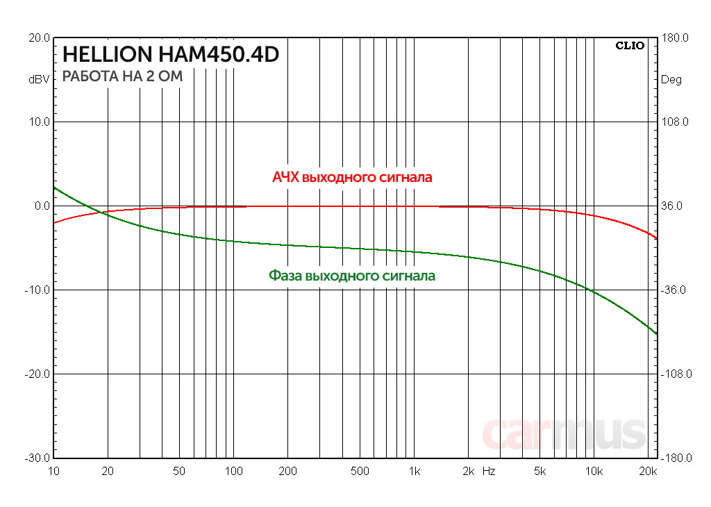

Смещение фазы выходного сигнала на ВЧ не больше, чем у любого другого обычного широкополосного усилителя. Обратил на это внимание, поскольку мощные модели (которые именно заявлены как широкополосные) порой на ВЧ такое начинают исполнять с сигналом…

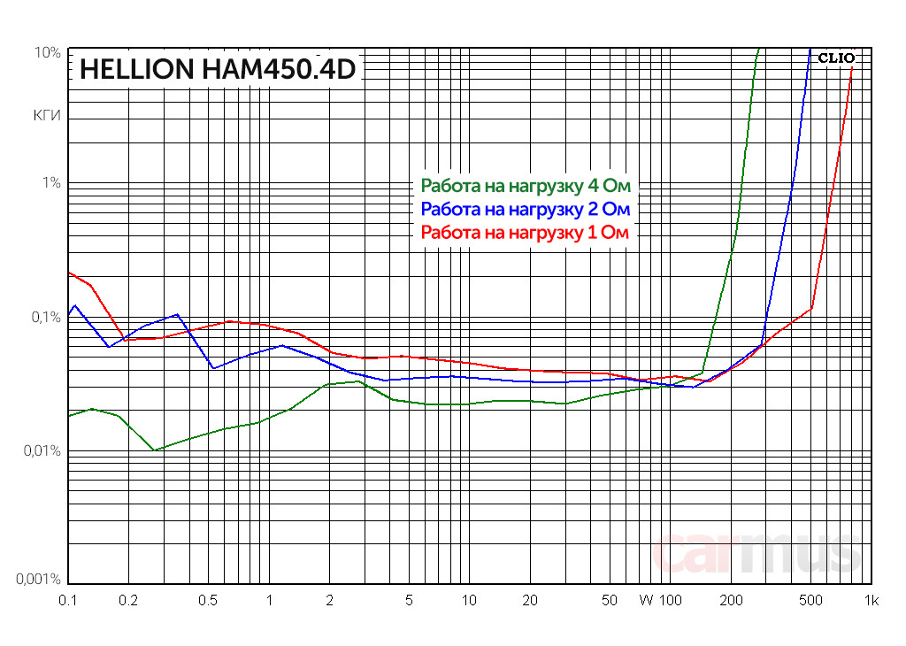

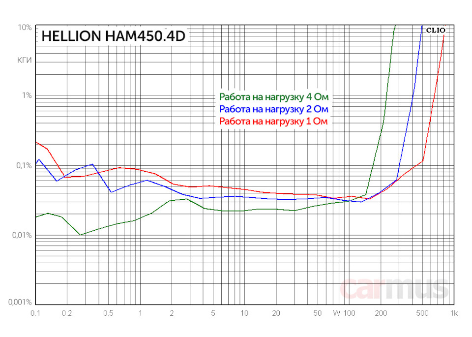

Что касается зависимости КГИ от мощности, то усилитель во всём диапазоне уровней выходного сигнала ведёт себя ровно. Не бунтует против снижения импеданса нагрузки: при переходе на 2 и 1 Ом искажения растут не слишком сильно относительно работы на 4 Ом. Прирост мощности чувствительный.
Силовые способности более чем приличны: просто обратите внимание, при каких мощностях начинается ограничение сигнала (рост КГИ на графике выше) – заявленные 170, 330 и 670 Вт перекрываются с хорошим запасом. Если неохота водить пальчиком по картинке, вот вам готовые циферки:
Мощностные параметры Hellion HAM 450.4D (измерение на 1 кГц, питание 14,0 В):
Работа на 4 Ом, номинальная выходная мощность (THD=1%) – 227 Вт
Работа на 4 Ом, номинальная выходная мощность (THD=5%) – 256 Вт
Работа на 4 Ом, максимальная выходная мощность (THD=10%) – 275 Вт
Работа на 4 Ом, коэффициент гармонических искажений (P=1 Вт) <0,02%
Работа на 4 Ом, коэффициент гармонических искажений (P=0,1Pmax) <0,03%
Работа на 2 Ом, номинальная выходная мощность (THD=1%) – 411 Вт
Работа на 2 Ом, номинальная выходная мощность (THD=5%) – 469 Вт
Работа на 2 Ом, максимальная выходная мощность (THD=10%) – 498 Вт
Работа на 2 Ом, коэффициент гармонических искажений (P=1 Вт) <0,06%
Работа на 2 Ом, коэффициент гармонических искажений (P=0,1Pmax) <0,04%
Работа на 1 Ом, номинальная выходная мощность (THD=1%) – 654 Вт
Работа на 1 Ом, номинальная выходная мощность (THD=5%) – 775 Вт
Работа на 1 Ом, максимальная выходная мощность (THD=10%) – 831 Вт
Работа на 1 Ом, коэффициент гармонических искажений (P=1 Вт) <0,04%
Работа на 1 Ом, коэффициент гармонических искажений (P=0,1Pmax) <0,09%

В 1Ом получается 650 Вт на канал примерно как измерено. Это 2600 Вт всего. В усилителе 4 предохранителя по 30А. Это 120А общих. 120 ампер* 14.5вольта это 1740Вт. Поясните любителю полиэфирной смолы и троешнику по математике, откуда 2600 выходит, или предохранители для чего то иного установлены?
650 с одного канала, с 4х не на много больше снимите, ну может 1000
Заявлено 4*670
В рекламе или в спецификации?:) у меня рессивер 5ти канальный, там именно так написано
Pit-Psk
Так получается, когда нагружается пара каналов вместо четырёх.
На четыре будет примерно по заявке.
Hellion не врёт про цифры.
Не совсем понял. Точнее понятно что когда нагружают два или четыре канала, а не один, то мощность на канал падает. Но заявлено 4*670 в 1Ом номинал. Как это соответствует предохранителям в 120А?
Динамик при собственном сопротивлении 1 Ом не потребит такой мощности. Поэтому, если нагрузить усилитель на резисторах или использовать сопротивление нагрузки, не соответствующее заявленным производителем, сгорят преды.
И поэтому производитель осознанно занижает номинал предохранителей, чтобы максимально сохранить работоспособность усилителя.
