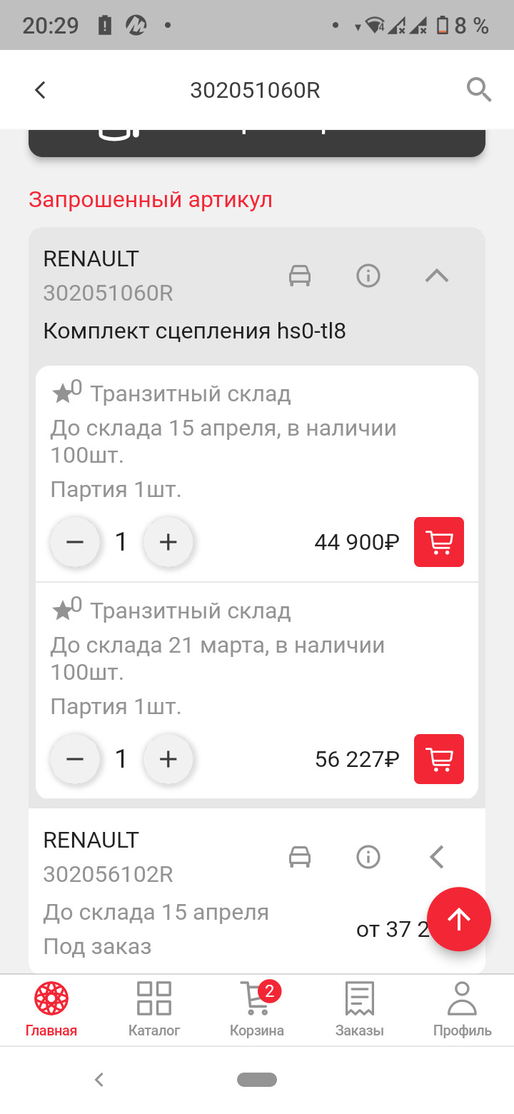

302051060R оригинал
623370909 Luk
828448 Valeo
Автодок: 1-53500 доставка 36 дней, 2-нет предложений, 3-нет предложений

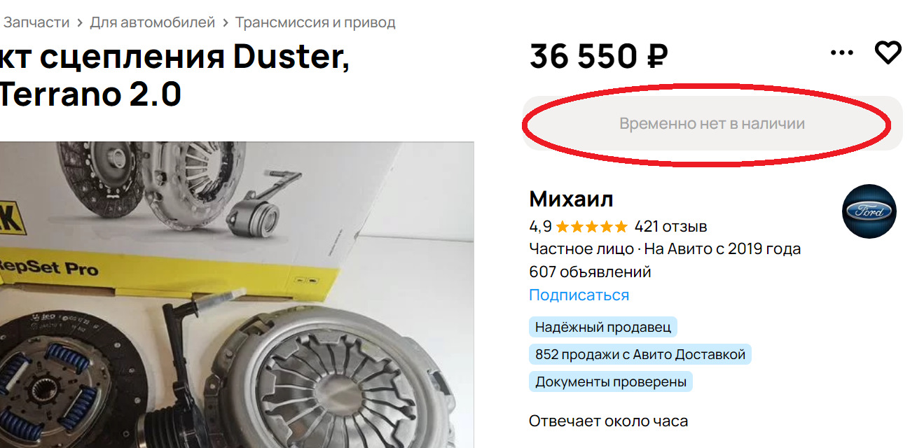

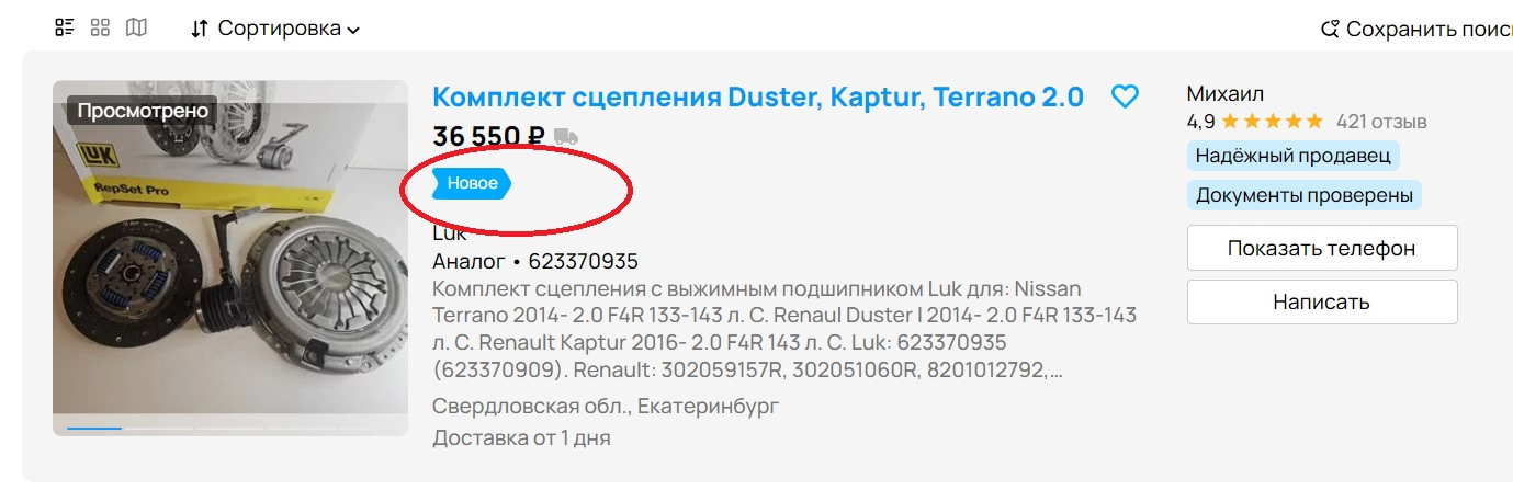

хз, с нашего авито к вам отправляют или нет
www.avito.ru/ekaterinburg…yaXR5IjtiOjE7fTx01WUfAAAA и есть еще на Озоне Триалли за 16.071 руб (российских) www.ozon.ru/product/kompl…ords=сцепление+302051060r есть отдельно на Озоне выжимной Валео www.ozon.ru/product/vyzhi…e&prev_collection=8531012
Отправляют, только нужен аккаунт с российским номером телефона, его у меня нет.
Триалли и остальные подобные у нас горами лежат.
Выжимных тоже хватает.
micromac
Когда Вы смотрели было в наличии?
у объявления статус "новое", написать и спросить не возбраняется. или нет?
Я думал тут конкретика обсуждается, а не теоретические возможности.
