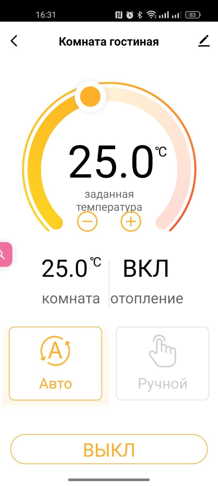

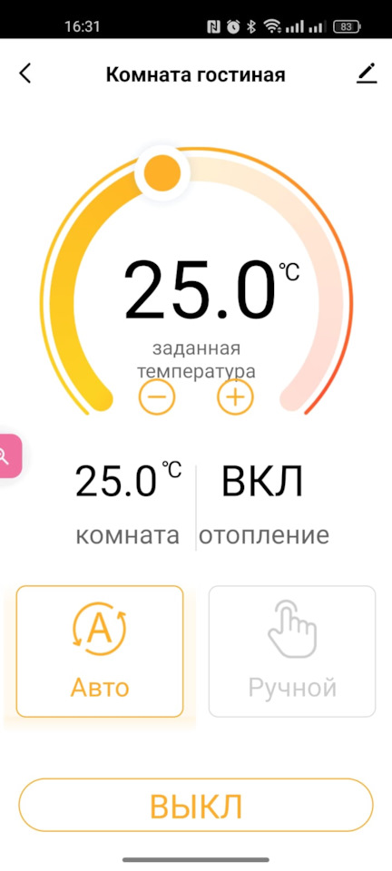

Какие Вы все изнеженные, ну прям одни женщины собрались. Щас сопельки потекут, ручьем. Вам бы в Европу, к немцам где 16 в комнате норма. Или в Грузию где зимой помыться попробуйте, в их доме. Прям одни нежности. Где ваши предки, Змий Горыныч, Илья Муромец, Леша Попович. Баба Яга с Кощеем без труб и отопления до сего бы дня дожили если б их химией не прыскали агрономы.
Завидуй молча, у меня в гараже+26 )))

Очень боюсь, спать теперь не буду🤣я еще не сказал, что автомат у меня на квартиру на электричество в подъездном щитке стоит на 32а, вместо положенных 16а вроде или сколько там эти 5квт положенные ограничивать должен
