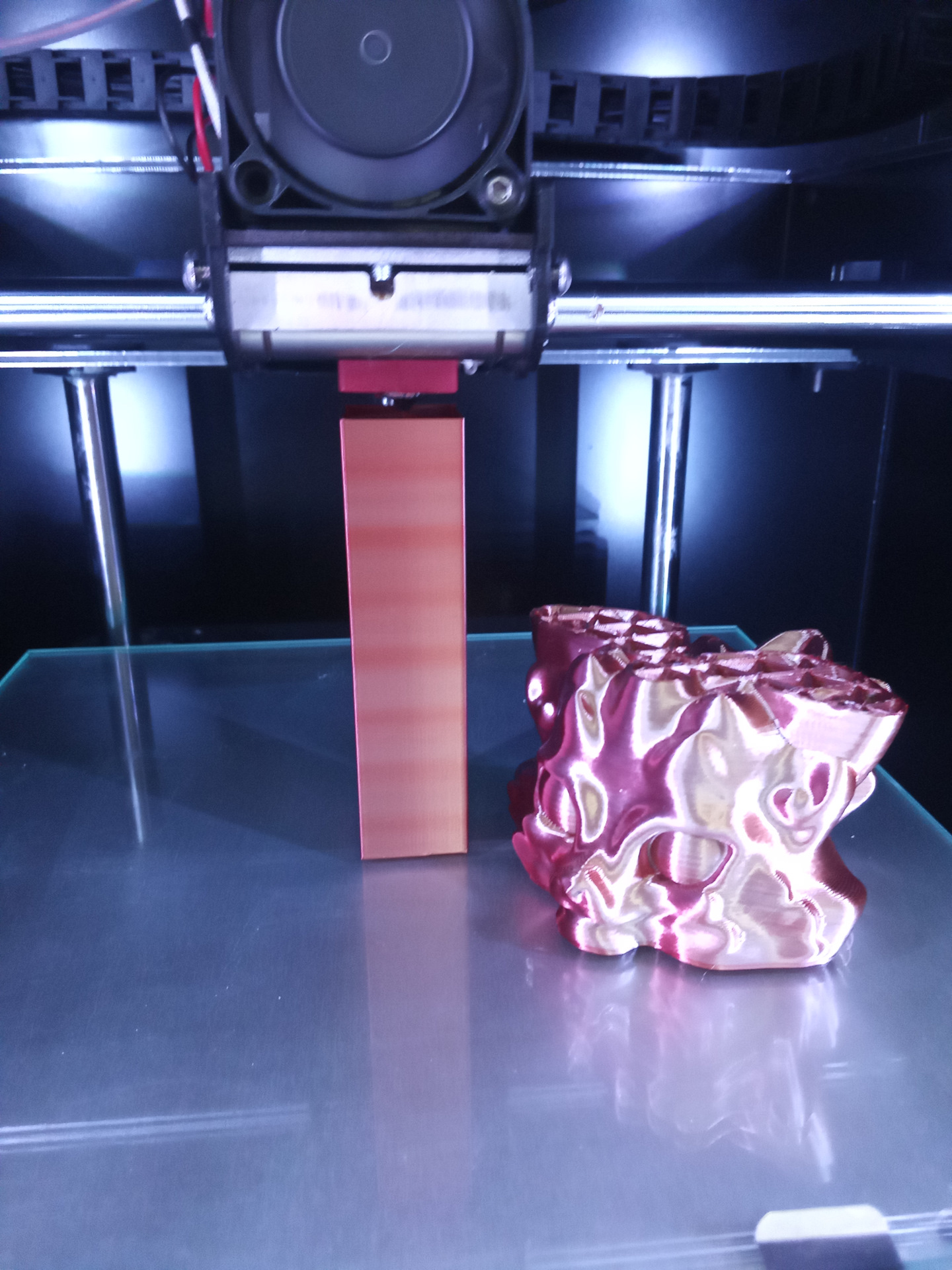

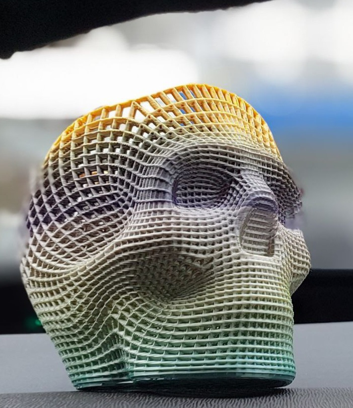

Очень давно не печатал pla, печатаю исключительно abs asa и pa. Тут надо стало ребенку подарок сделать.
Выставил настройки стандартные для PLA. Филамент kingroon.
Начало печатать идеально, никаких моментов. Ушел домой, утром вот такая картина.
Очевидно допечатывал воздухом, никаких ошибок, печать завершена.
Что может быть? Разучился печатать pla. Сопло не забило, утром спокойно отпечатал калибровку.
Добавлю — до сбоя печать идеальная, подача прекратилась одномоментно. Утром печать началась не сразу, половину каймы калибровочного шаблона отпечатал воздухом — примерно 20см, потом всё идеально.
Дополню — стал печатать башню, уже выше фигурки напечатал — всё идеально. Заметил что вентилятор обдува зоны печати НЕ РАБОТАЕТ! Оказалось не до конца вставлен разъём. Видимо так вставил при последней разборке пг. А так как печатаю абс, то и не заметил. Возможно именно в этом и была причина, а может и нет.

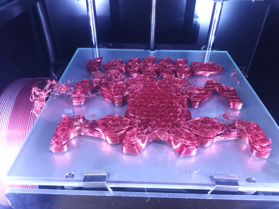

Добавлено: вторая попытка с похожим результатом. Тут уже хорошо видно что сопло постепенно забивалось.
Картина стала более понятной. Печатать болтшие объемы из пла на том же железе что и высокотемпературные пластики не получается. Думаю нужно сменить горло обратно на тефлон.
В итоге с 3го раза напечатал. С отключенными ретрактами и соплом 0.5. Думаю ретрпкт можно было не отключать, а сделать минимальным или ограничить количество ретрактов.

На каких температурных настройках печаталось?
У меня pla печатал норм, а теперь сдирает постель…
210 основная и 205 на слое меньше 10с.
ну чудес то не бывает, пруток мог быть пережеван шестеренками или обломился, может катушка заклинила в какой-то момент или пруток застрял. Если повторения не будет, то забить) Вентилятор зоны печати влияет на вид готового изделия, печатать никак не мешает. и да +1 к комментам про ретракт
Ретракт у меня стоит 2мм 30мм/сек. Можно комбинг попробовать в следующий раз. Пока поставил вторую попытку на ночь, скорость выставил 20 на всё.
Да просто судя по фото, это то место, где ретракт работал, учитывая, что прижим был расслаблен, может шестеренки просто скользили по прутку, не оставляя видимых на первый взгляд следов, учитывая, что пластик грелся и не вытекал, понадобилось время разогреть и продавить, но всё это фантазии, как было на самом деле покажет повторная печать
Когда начинает забиваться сопло это выглядит совершенно не так. Тут пластик перестал поступать резко. Никаких дефектов печати до прекращения подачи нет, обычно там пропуски и сопли. С засорением сопла я неоднократно сталкивался, выглядит совершенно не так.

Хуюшки, всё то же самое. Вот тут уже хорошо видно что сопло постепенно забивалось и забилось окончательно.
Модель то другая, запускай не башенку простую для проверки, а другой тест, где ретракты есть, ну или отключи ретракты совсем или температуру повысь, но одно изменение за раз, а иначе не понять. А вообще, в топку пла)) тем кто печатает техничку, декоративка ни к чему!))
Так я и не печатаю пла вообще. Просто решил дочке подарок напечатать на др. В итоге не вышло)) Но я его всё равно добью. Думаю поставить сопло 0.5 отключить ретракты и скорость по максимуму. И обдув дополнительный.
Может для начала просто ретракты отключить? Скорость тут не поможет, пусть равномерно давит. Или температуру поднять.

Туча ретрактов может забивать горло, я бы с ними поигрался. Но сначала, вазу печатнуть без отрыва и ретрактов, может и не горло. Если ваза косячит, сопло сменить, может там пыль или остатки пэт-жа…
Оч на пробку похоже.
Ретракты почти все отключены кроме необходимого минимума.
Смотри ниже, уже башню отпечатал 100мм без дефектов. Сопло прочищено перед этим пластиком есуновской прочищалкой. На входе фильтр от пыли.
Меняй сопло (засор!), да печатай дальше …
Вот, печатает дальше на том же сопле.

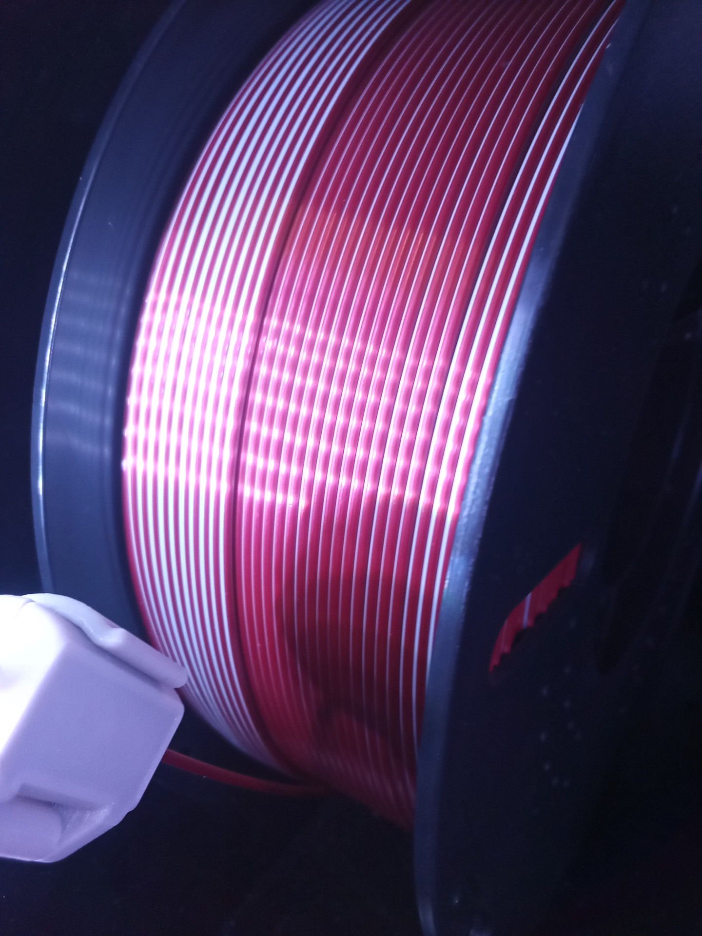

Если не техническая неисправность, то возможно слишком сильный прижим в фидере расплющил мягкий пла. Достаточно было бы вытащить фил и посмотреть, что там накатали шестерни подачи.
Ничего — никаких следов. Вы тащил, совершенно спокойно извлеклось.

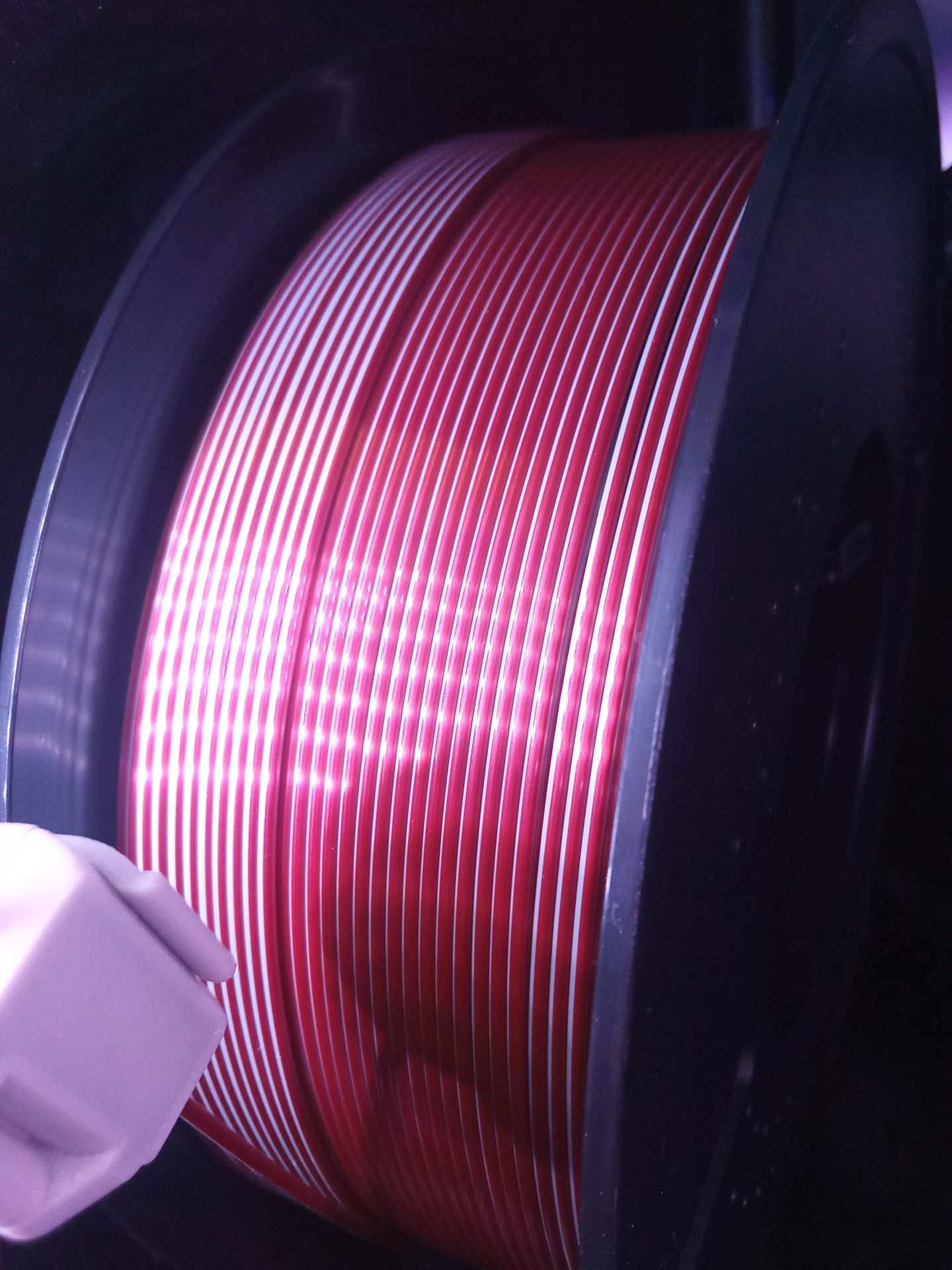

А фил на катушке не зажало случайно?
Так утром печатает как ни в чем не бывало. Намотка прямо шикарная, давно такой не видел. Печатаю всяким дешманским абс, тут вот для подарка купил этот пластик.
Процентов на 30 уменьшите прижим филамента, скорость печати для шелка тоже стоит ограничить в 60 при 0.2 0.4, температуру не выше 200, скорость заполнения не выше 70!
Прижим ослабил первым делом. Сопло 0.3, слой 0.15, скорость 20-30. Температуру выставил 205-210. 200 были щелчки.

Повтор выдал примерно тот же результат — дополнил пост. Заменил сопло на 0.5 и температуру 190, ретракт отключил.
У меня в тот же день, когда ты написал, впервые так же забилось сопло на шелковом пла. Но у меня огромное количество откатов. Уменьшил откат с 1 мм до 0.5, слой 0.3 ширина 0.4 и отлично напечаталось за 12 часов. В чем конкретно причина и непонятно. Пла никогда в моей личной практике не вставало вот так.
С третьего раза напечаталось, но с отключенным ретрактом волосни конечно много. Надо было не отключать, а так же поставить на минимум.

Pla silk периодически себя так ведёт. Бывает из-за нестабильной толщины прутка. Застрял перед шестерней экструдера, из-за своей "нежности" начал проскальзывать на месте. Если достать пруток из головы, там будет четко видно "буксование" на месте
Достал пруток — нет следов буксования🤷♂️
Ну чудес не бывает. Я с этими силками кучу пластика в мусор выкинул) Проверь для интереса сам пруток на наличие неравномерной толщины)
По виду пруток идеальный, намотка идеальная, давно такой не видел.
Я уверен что проблема в самом пластике. Silk этим мне и не нравится, что нестабилен, если можно так выразиться)
Ну я тоже так думаю. Это первый подобный случай у меня, до этого печатал почти 30 часов огромную миниатюру из абс.
Вот только не понятно в чем именно дело — никаких намёков даже.
