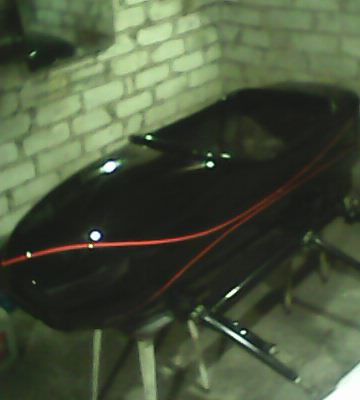

По случаю отдали прицеп к моей мотоциклетке. Из приятного на месте остался передний габаритный фонарь, отличный сохран сидений, сама капсула без повреждений. Из минусов ржавый обод колеса, остатки ветрового стекла, нету поворотников и заднего фонаря.
Так как на мотоцикле езжу довольно часто, и цеплять коляску каждый день не планировал, решил сделать её для начала просто нормально внешне. Разобрал полностью. Заменил подшипники в маятнике, и колесе, на удивление все резиновые детали сохранились, даже целый оригинальный брызговик. Раму покрасил акриловой 2 компонентной краской предварительно загрунтовав.
Капсулу располовинил по заводским заклепкам, они такие же как новодельные вытяжные, так что с этим проблем не возникло. Просто высверлил заводские и заменил на новые из строймагазина. Нижнюю часть капсулы красить не стал, она в заводской обработке с фактурой вроде антигравия или раптора. Верх освежил такой же краской как и сам мотоцикл.

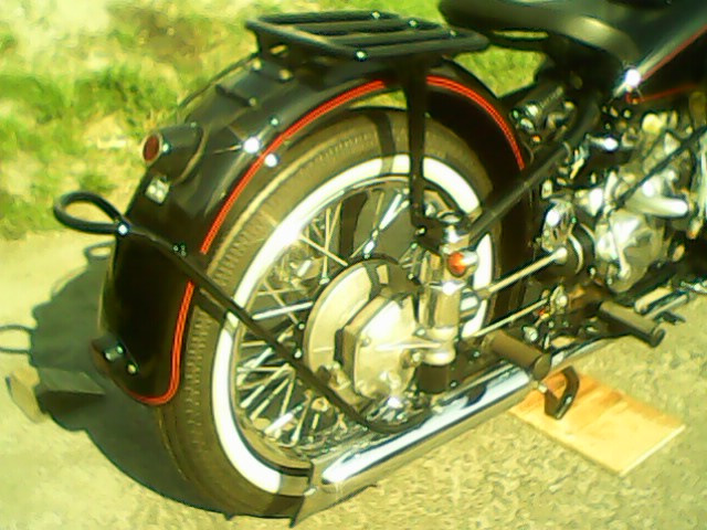

Задние фонари на таких колясках различались в зависимости от модели мотоцикла. С разборки купил обычный задний фонарь от 638 явы и установил на коляску. Сам кронштейн подошёл, либо он изначально какой то универсальный. Коляска 1989 года, если это кому нибудь интересно. Стекло попробовал изготовить самостоятельно по размерам оригинального, остатки которого нашел у знакомого. Вместо оргстекла 3 мм как оригинал, применил поликарбонат 4 мм, но первый блин оказался комом. Надо продумать как отдать специалистам согнуть стекло. По итогу собрал все это вместе, пришлось только в токарке заказывать специальное верхнее заднее крепление на мотоцикл, которое идёт именно под пластиковый хвост. Резину на колесо установил от восхода новую с новой камерой.
Выставил коляску по книжке, надо искать рулевой демпфер. Искать родной пластиковый колпак, сделал предварительно алюминиевый, в каталоге от коляске вариант тоже возможен. Не удалось найти родной специфический крепеж стекла, затянул просто на болты с шайбами. Вроде не особо страшно. Проводку делал сам полностью, там не много и не сложно.

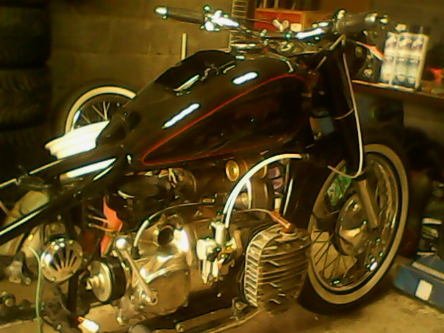

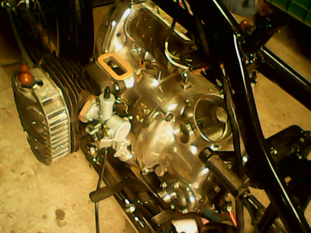

Двигатель собран из новых комплектующих. поршни А.Т. кольца -колбеты. клапана -ман. пальцы-киа. Головки- к750 установлены специально так как мотоцикл планируется как ездовой. карбюраторы к сожалению копии к-37 PZ-28/ Но их работай я очень не доволен. Надо искать и восстанавливать родные к-37. Но пока найти приемлимых по состоянию не удается.

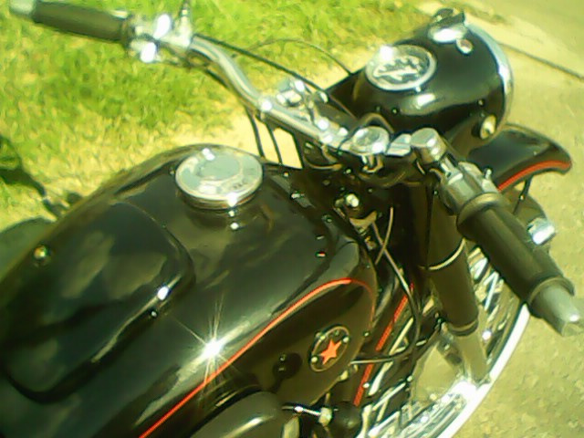

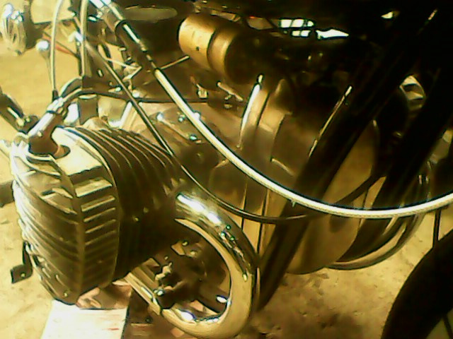

вот сам мотоцикл уже в законченном виде но еще без коляски.согласитесь как то цеплять к нему Ураловское корыто ну не хочется. Да простят меня аутентичные реставраторы.Эта работа не реставрация.Это просто моя фантазия по состоянию души.Ну вот так захотелось.

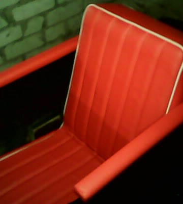

Фото коляски лохенькие получились мало света и дешевенький телефон.но концепция надеюсь понятна. сиденье делал не сам. подлокотники сам но надо переделывать, нет лекальности.

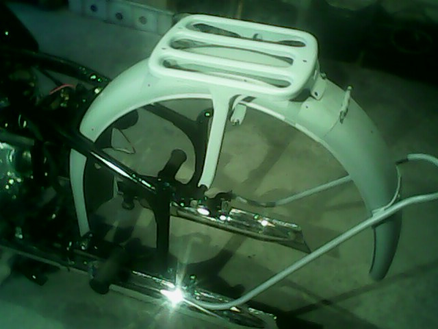

мотоцикл в процессе сборки

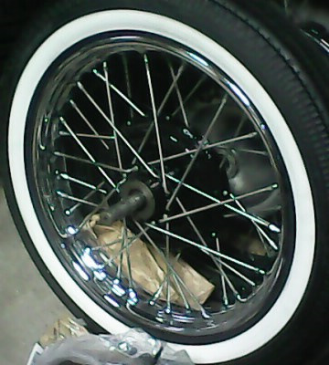

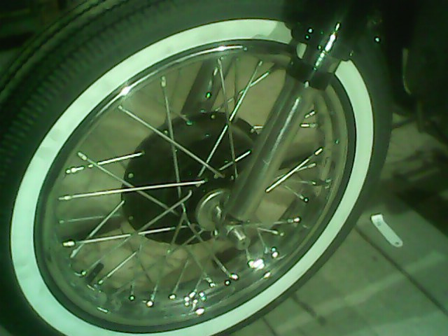

Вот колесо которые я поставил на свой мотоцикл.Это обод на 18 Вояж. 36 спиц. ступицы переделал под тарелочки из ромашек. спицы Ураловские обрезал и накатал резьбы.
