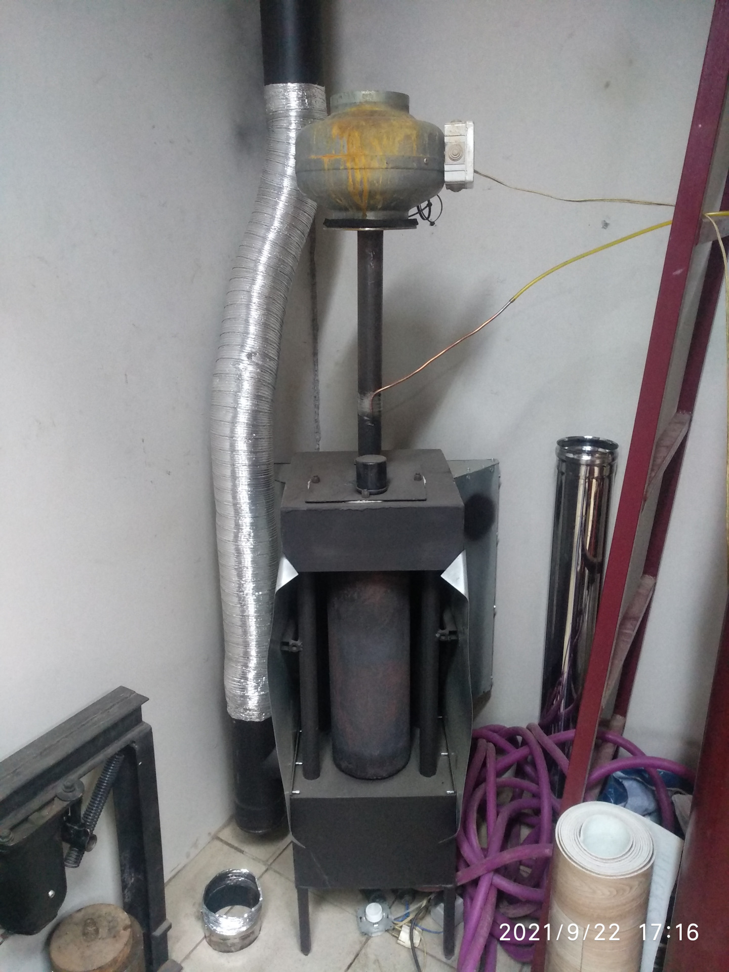

Путем подбора комплектующих и траты средств, нашел оптимальный вариант решения.
Изначально вентилятор обдува был на 380 через частотник, что было не совсем удобно. Вентилятор наддува был от 2114. Его хватает за глаза для горения на 2 скорости, через родную крутилку. Неудобно что нужен доп.резистор ему для работы + охлаждать его нужно. Жрет вентилятор 10А, и шумит прилично. Нужен ему хороший блок питания на 12В.
Перевел все потребители на 220, кроме насоса, ушел от частотника для большей мобильности.
Пробывал ставить вентилятор от буханки (купил тыщ за 3 или 5, новый) его не хватает совсем, огонь толком не горел, на режим не выходила. Потребление у него 3 А.
В итоге нашел какойто вентилятор от котла. С него снимаем залонку. Его хватает за глаза на 50% мощности. Он тише раз в 10 вентилятора от 14.
Теперь можно разговаривать спокойно в гараже.
+ был переделан теплообменник на 1 оборотный вместо 2, с труб на профиль. Расстояние между профилями 6 см, меньше не нужно, тяжело продуваться будет, на трубах было по 4см.
Сегодня при -20 нагрел до +15 за час полтора гдето, гараж 100м2.

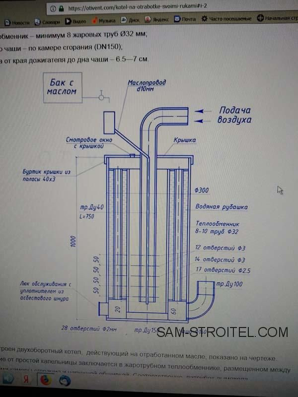

Я в основном делаю котлы по этому принципу . Но от этого чертежа могу уйти легко в сторону. Какую найду трубу на металлоприемки из той и делаю.
Ну эта самая крутая схема. Только 5 рядов мало отверстий, смело еще 2-3 можно добавить

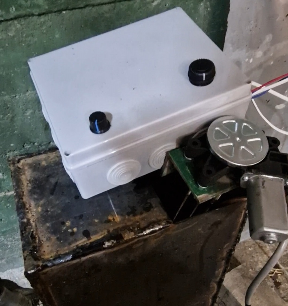

Я вам показал принцип, чертеж. Всё остальное делаю по наитию. У меня не массовое производство. Нет каких то стандартов. Но занимаюсь эти более 10 лет. Кстати если у вас работает Ютуб посмотрите блок управления. Можете заказать. Стоит по сегодняшним меркам копейки.
