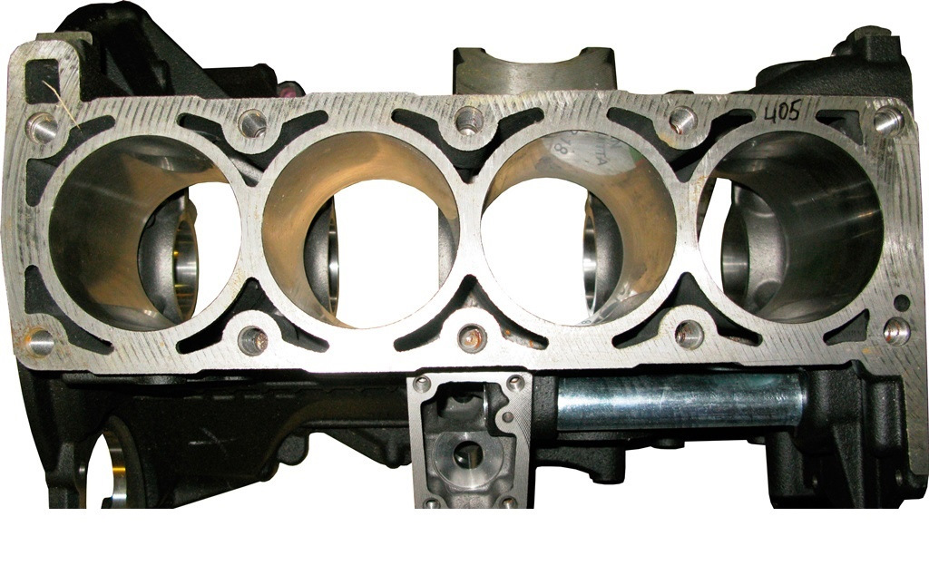

А где блок Е3 ? На фото блок Е2 . На блока типа Е3 маркировка модели двс указывается 40524 если он газелевский .Если он с волги и тоже Е3 то пишется как 40525 . А этот обычный 40522 газелевский-соболёвский Е2 с прорезями между цилиндрами (самый не удачный из всего семейства ).Ещё есть его собрат по несчастью с волги, тот маркируется как 40520 .Ещё есть уазовские по маркировкам -там три вида Е2.Е3, Е4.Двигателль есть и Е5 но блок Е4

На фото блок е2
Точно?
У вас на блоке номер. Это евро2

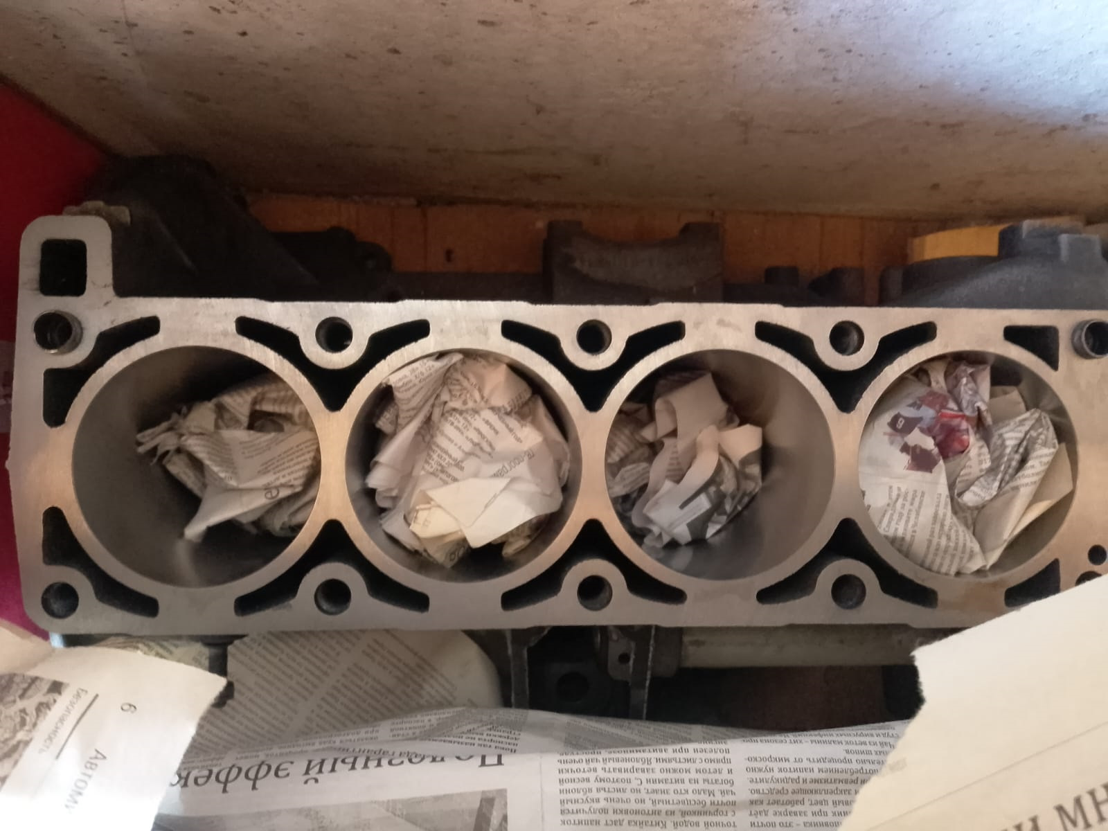

На заборе много чего пишут. Выпуск 2011 года. Все блоки уже шли в исполнении Евро 3.
Этот блок Е3, без всяких прорезей.
По маркировке Е2 . Попадались они и без прорезей, может он из этой серии. А болты тоже для гбц длинные ?
Точно такой же, как на картинке.
Это уже е4 с такой конфигурацией плиты .Тоесть сейчас они такие идут .А маркируют по моделям конечно .До Е3 этому блоку ещё очень далеко !
Этот блок евро 2 а насчет прорезей они выпускались и как евро 3 номер на блоке указывает на модель е2 будте аккуратнее если у вас по документам е3
