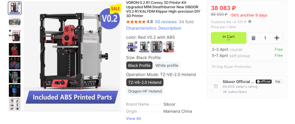

Но стало скучновато — думаю прикупить такой кит Ворона. С другой стороны возня с принтером убивает творчество (дизайн, моделирование), а ничего нового по сути не несет (за исключением каких-нибудь лютых Воронов с тулчейнджерами за дикое бабло).

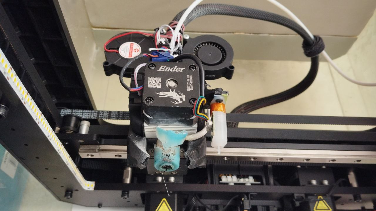

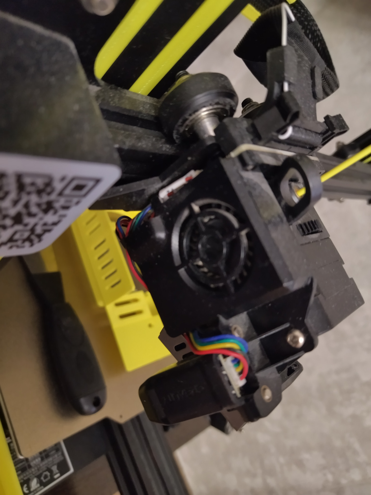

У тебя башка спрайт? На него вулкан?

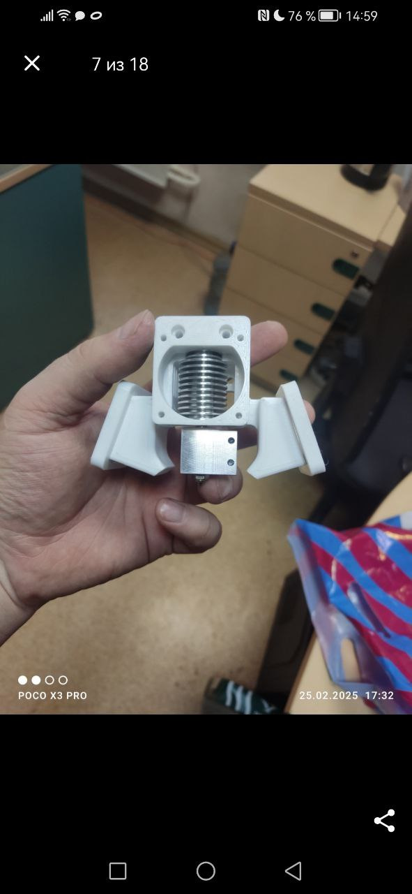

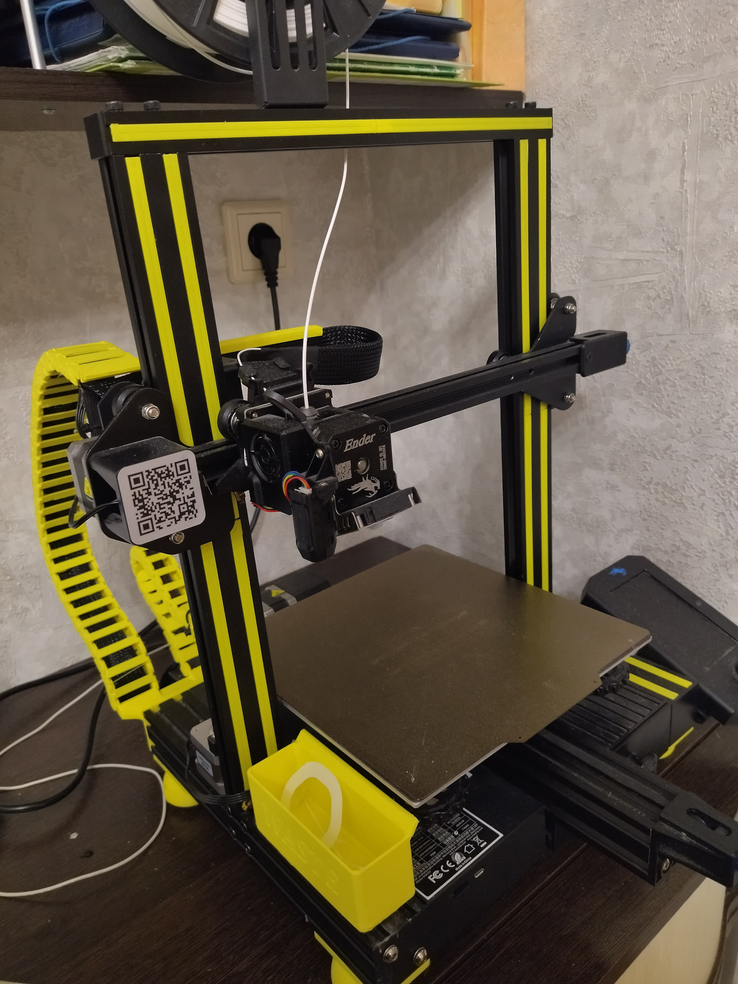

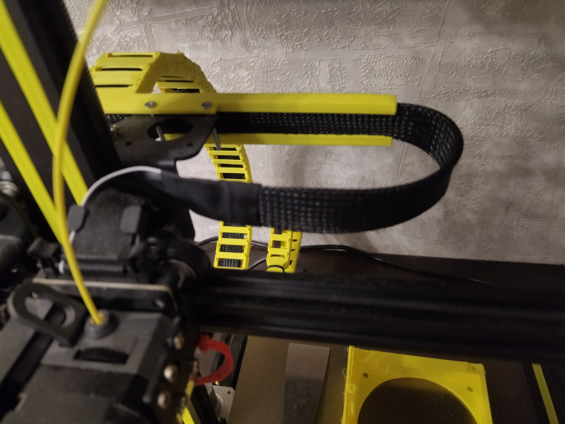

Да. Керамический вулкан! Обдув переделан под 40ой вент, модели под две улитки 50ых. Есть проекты под улитку на хотэнд, но мне в принтер не влазят (уменьшают площадь печати). Спрайт очень удачный по весу, даже пластиковый обвес гораздо меньше в сумме дает, чем распространенный модуль директ драйва.
Я тоже думал про керамический вулкан, когда ставить планируешь?
И можно фото головы?
Уже стоит полгода как. Уже силикон в ауте, никак не приедет, из-за этого обдув повело, надо придумать чем его обмотать, силикон разваливается быстро. Тут на фотке еще с родным обдувом хотенда, на 40ку вентилятор жду.
Это обдув сопла родной что ли?
Обдув хотэнда родной, обдув модели не родной.

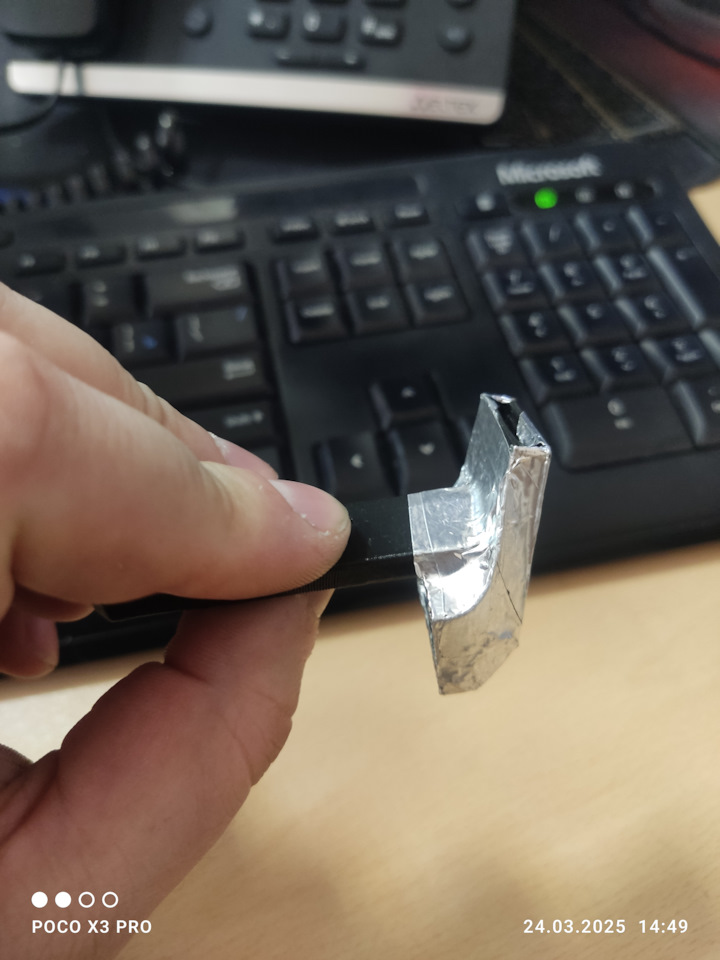

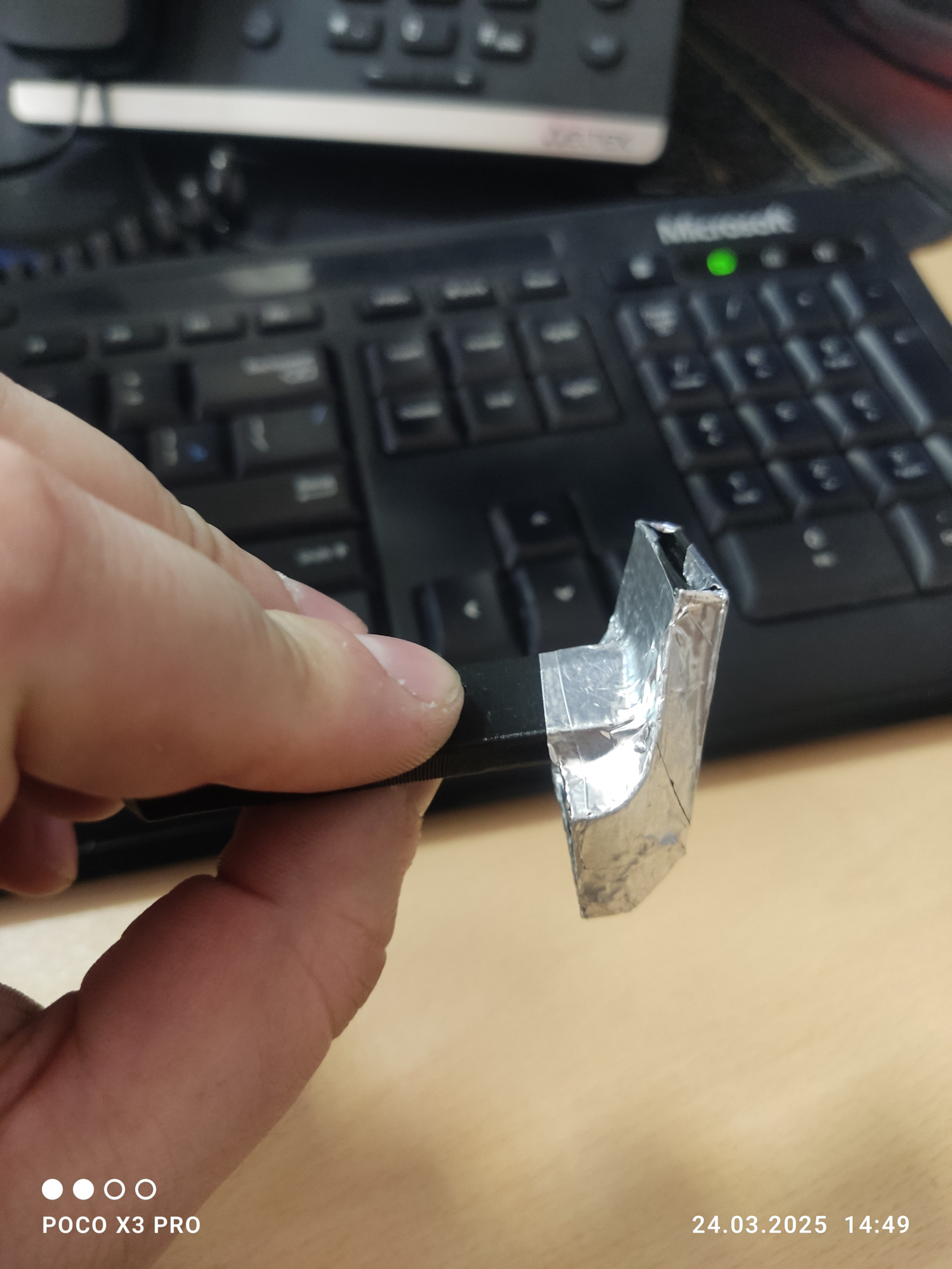

алюминиевый скотч
При чем тут скотч? Теплоизолятор нужен!
Эм… Это он и есть. А ещё сопла чёрные, лучше белым печатать
Кто есть? По физике жбан что-ли? Люминь — проводник тепла! А мне нужно изолировать тепло нагревателя, а не рассеивать его на всё вокруг! Так и вообще без него можно. А еще про цвет сопла лучше помолчать, потому как ты даже не догадываешься что там установлено, а главное из какого материала! Я всегда розовыми печатаю… :))))) Лишь бы написать всякую ересь…
Ересь тут пишешь ты. Алюминий был бы проводником, если бы его грели. А в данном случае он отражает тепло.
А черный цвет сопел — хоть из чего угодно — поглощает.
Держи фотку утеплителя
Дядь, Петь, ты д!.. (с) Там температура под 350 градусов порой… Ты хоть смотри в какую тему впрягся!
А я тебе не хамил. И температуры ты не писал.
Бывает, это фраза обще принятая об упоротых в неправоте. Обидеть не хотел, извиняюсь. Температуры кто это эксплуатирует — знает. Не хочу больше обсуждать.
Ага. Скотч намотай, вот удивишься. Всего доброго

А это сопло из петг за полгода эксплуатации. Температура кипятильника 235С.

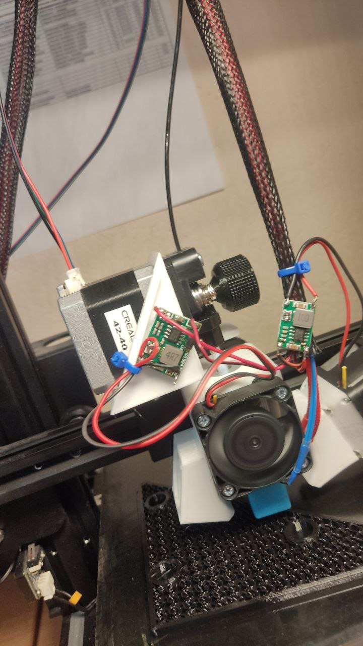

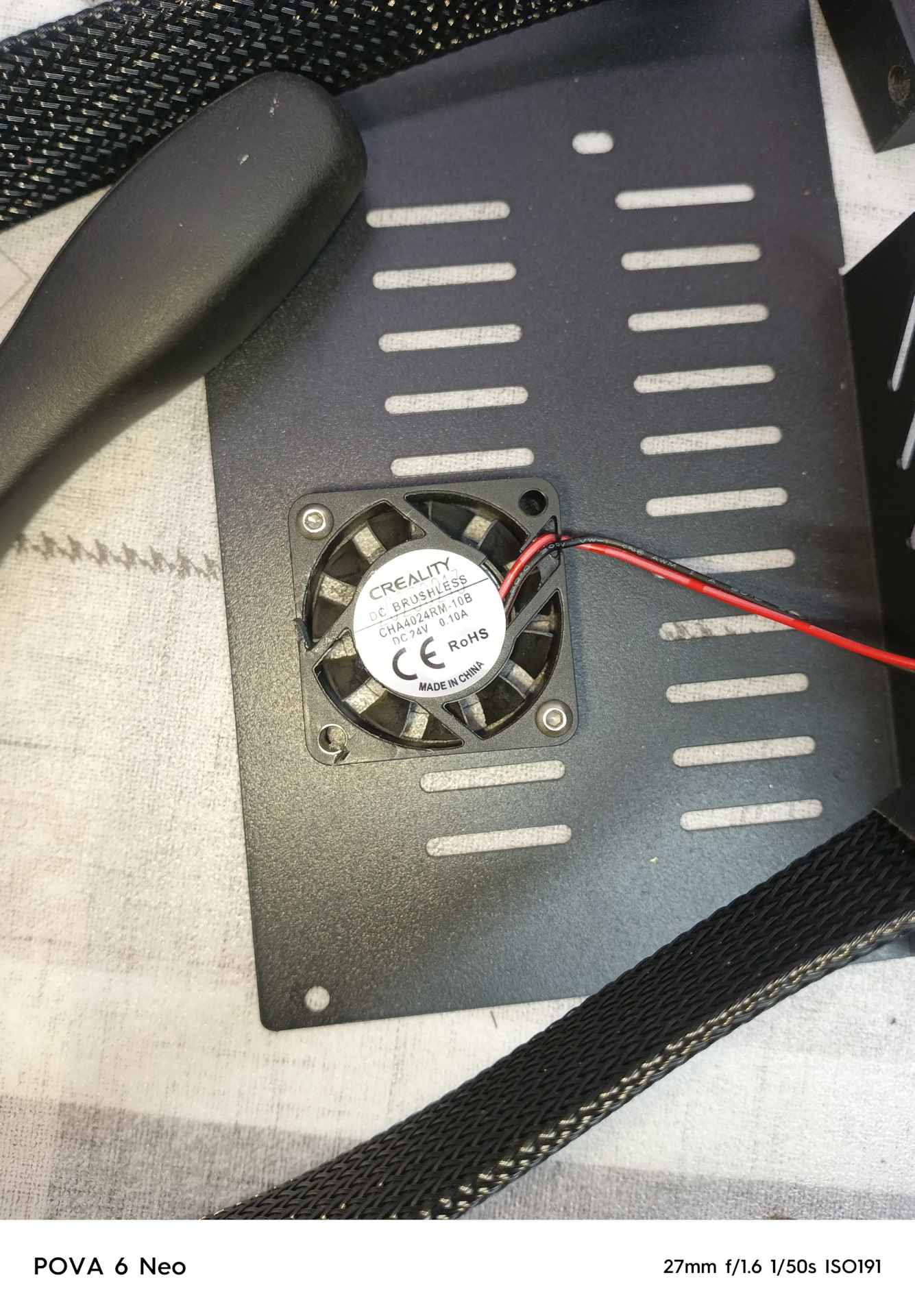

Мб подскажешь этот вентилятор постоянно крутит?
Вот зачем заниматься электроникой, если в голове только "тапать хомяка" хватает извилин? Я по фото не гадаю. На фотке он не крутит. Подставь руку и посмотри, крутит он или нет. Жалко руку, подставь кусочек бумажки. В чем сложность вопроса на 2 балла IQ?
Херню не неси и прочти вопрос нормально, я не спрашивал крутит он щас или нет, спросил постоянно крутит или от температуры допустим. Печально что вопрос на 2 балла IQ для тебя сложен. И в электронике наверняка побольше тебя понимаю.
Да уж… Болезный, херню ты несешь! Прочти свой вопрос и попробуй его понять. Я догадаться должен, куда ты его воткнул? Задал наитупейший вопрос, ещё и быкует. Для меня несложно. Про эти пропеллеры даже мартышки всё знают. Если б ты знал побольше меня в электронике, таких вопросов бы не возникало. :)). Брось это дело, не твое оно. Вентилятор — тупое устройство, им управляет контроллер. Был бы умным, его бы сфоткал, Схему подключения нарисовал, прошивку контроллера бы прочитал и выложил. Я ответил на основании имеющейся информации вполне исчерпывающе и точно, сейчас он не крутит постоянно! ЗЫ: До чего же наглые слоупоки пошли, нация деградирует.
Ой б** свали с темы, раздражают такие, иди вон вопрос задай на авто адакте там такие же мороженые как ты. Б** задали вопрос не хочешь отвечать не отвечай, н**** твои высказывания не нужны, если хочешь помочь и не понял вопроса переспроси, тебе пояснят. Научился пользоваться принтером, знаешь как правильно спросить и какую информацию надо дать, я вот не знаю. Ну раз у тебя не 2 IQ мог бы догадаться где стоит вентилятор, понятно же что не в пк раз тема про принтер и даже написано какой.
Ты д***? Спроси нормально! Или ты вообще не вдупляешь текст? Сказал жеж по-русски в первом ответе, проверь рукой (тактильно — знаешь такое слово?) крутит постоянно или нет. Во втором ответил, что вент тупой, как ты. Есть питание, крутит — нет не крутит. Питанием другая железка занимается, которую ты зажал сфоткать. Нх таким упоротым быть? Не разбираешься? На*** разобрал? Я что по-твоему обязан знать все девайсы внутри и откуда ты это железо сфоткал? Также сижу и разбираюсь, читаю документацию, смотрю обзоры. Тут просто проявил логику. Всё, свалил, а то ещё заражусь!
UserGod

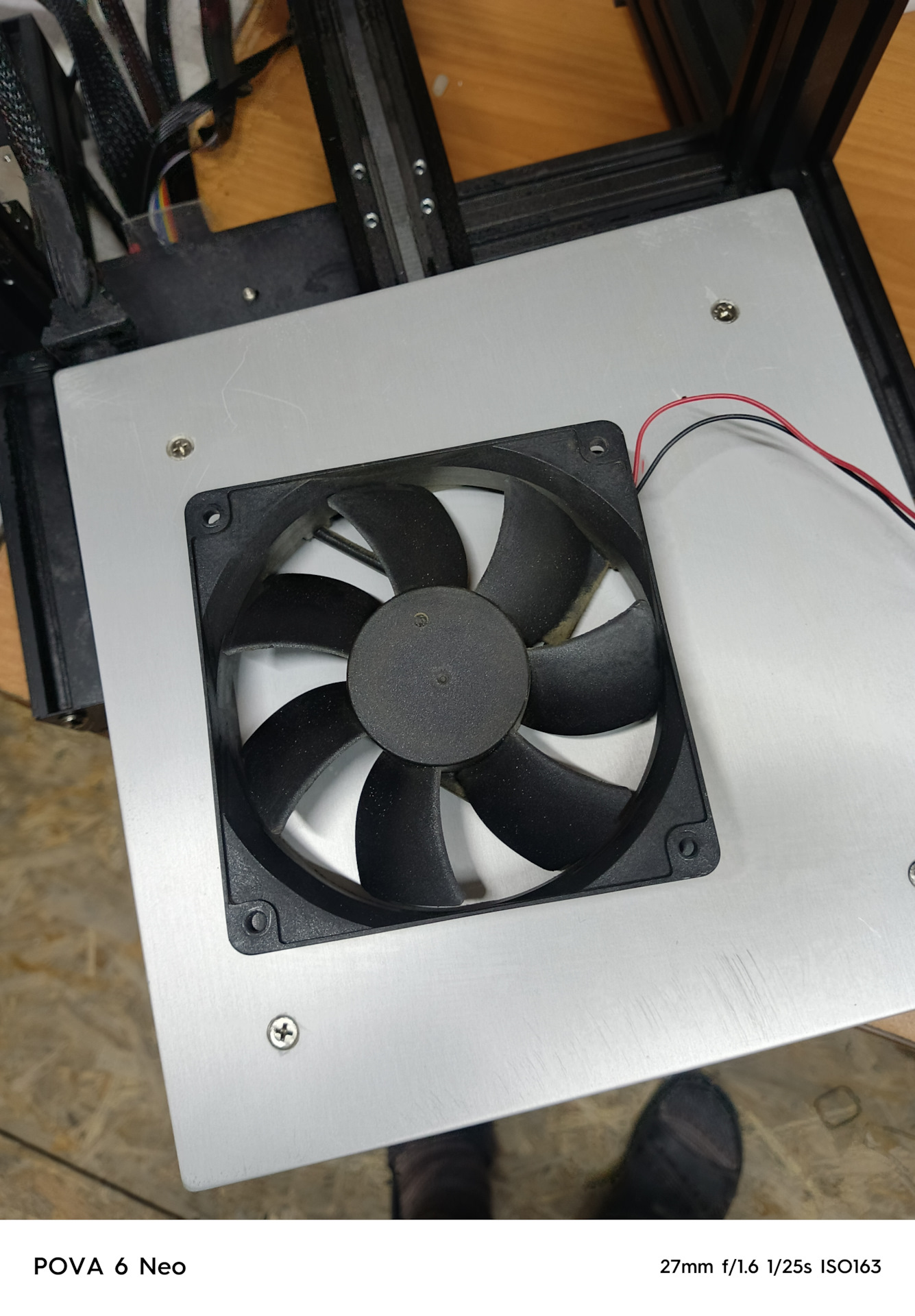

На штатной плате эндеров — да. На SKR mini v3 — для него есть отдельный вывод. Включается только когда есть нагрев стола или хотэнда
UserGod

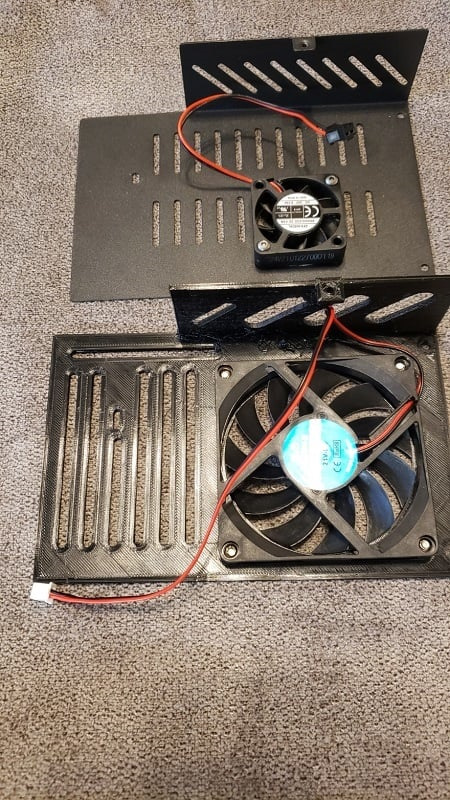

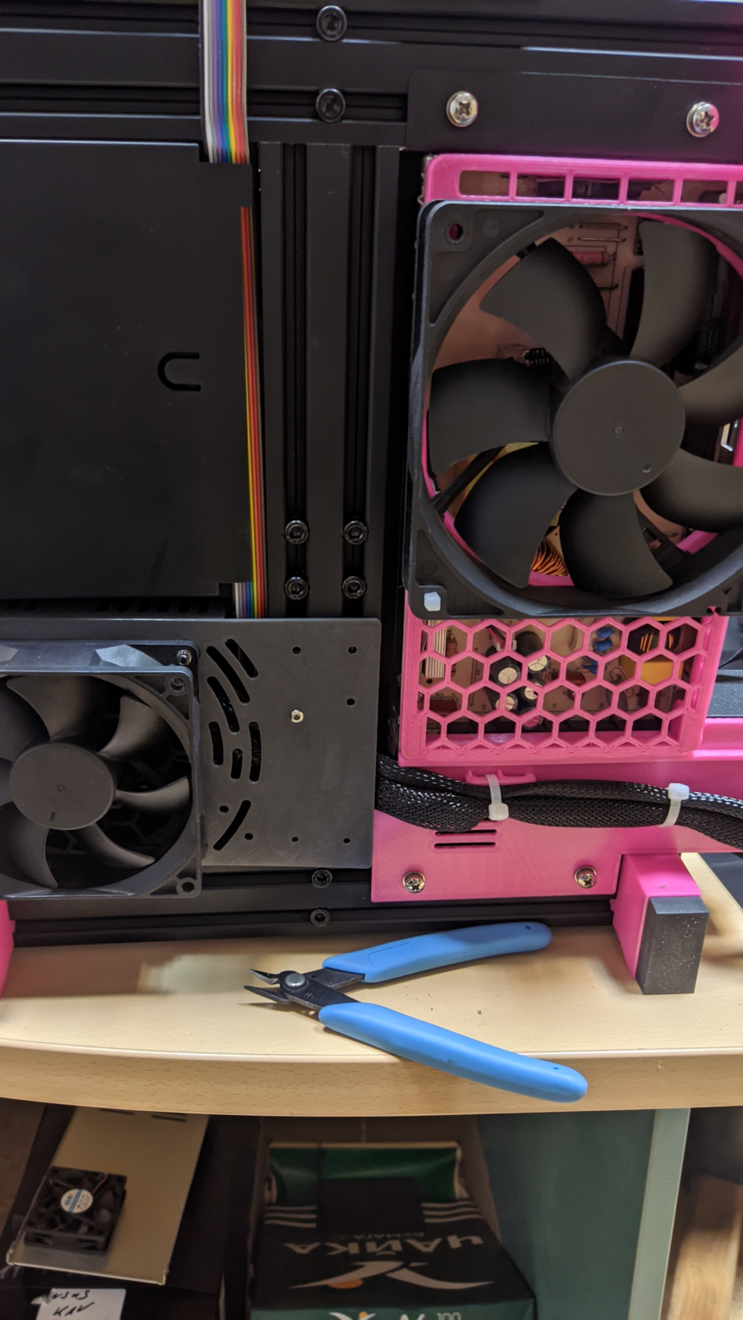

Рекомендую напечаать под 80-92мм вентилятор и DC-DC понижайку на 12 вольт, тогда так жужжать не будет
А вот у меня он не работает, печатал тестовый кубик он тоже не включался, но там не было и питания, не может от температуры включаться? Или уже выход сгорел, да я уже ищу кулер побольше туда
Слушай ну меня чет прям напрягло что вент не работает, а не каких там тестов нет?
Да вроде нет, включаешь нагрев — включается вентилятор. Ну можно напряжение померить на разьеме.
А если обдув на 100% выкрутить?
Щас поужинаю пойду пробовать, обдув чего выкрутить сопла?
Да, его.
Думаешь от него что то зависит? Почитал вроде он вообще постоянно крутит как и охлаждение радиатора, хотя у чела в стоке он начинал работать во время печати.
Ну вообще да, должен включиться при старте печати. Ну можно запаралелить с охлаждением радиатора горла.
Щя поищу Вент от компа сразу и переделаю если найду
Там 24 вольта
Стабы вроде были у меня
m3frZEWS
Там 24 вольта

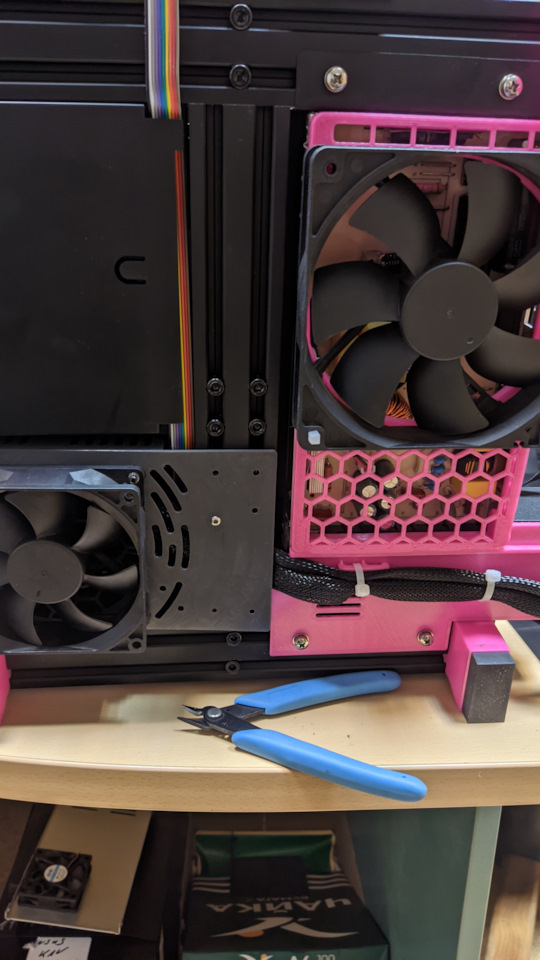

Жаль не залезет))
120й…почему не подойдёт то? Ножки только напечатать как у меня и готово.
Для проверки он и не нужен. Мультиметром ткнуть и посмотреть напряжение
Ножки на принтер? Зафоткай какие у тебя

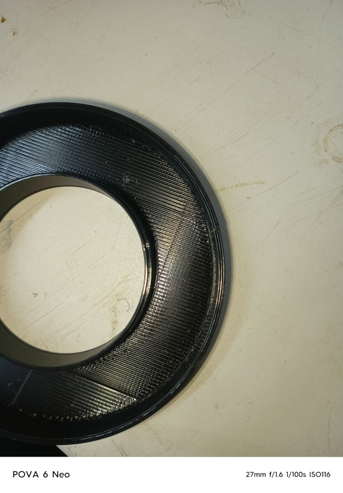

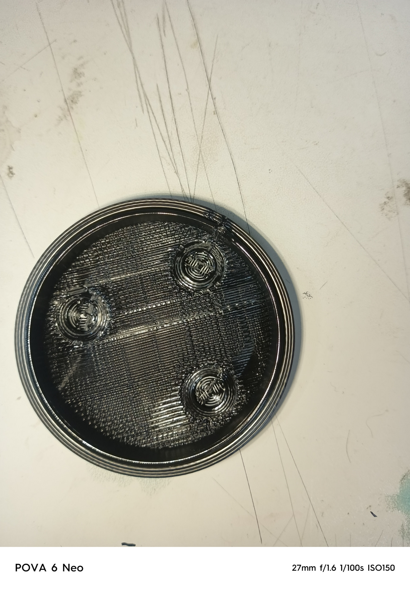

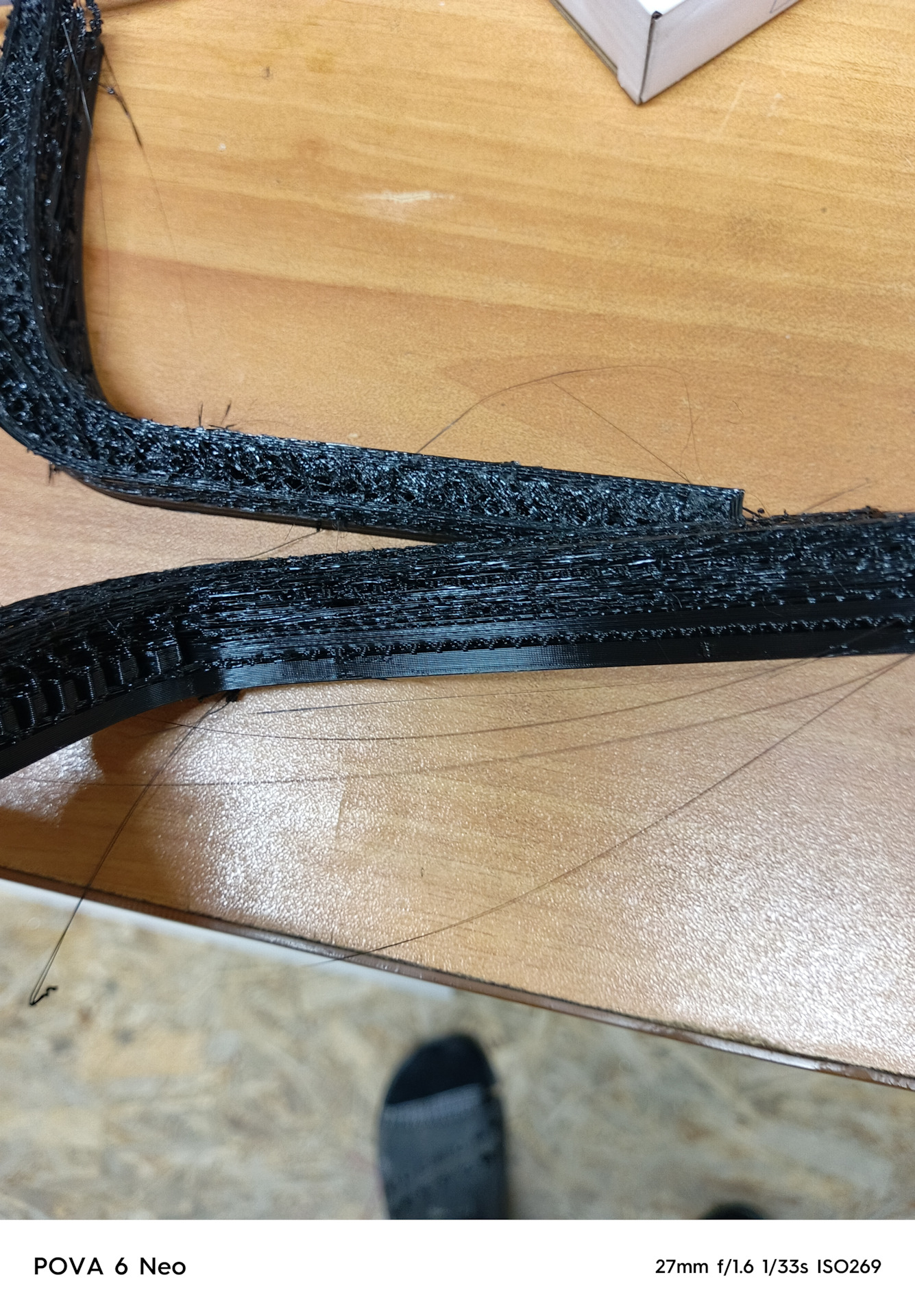

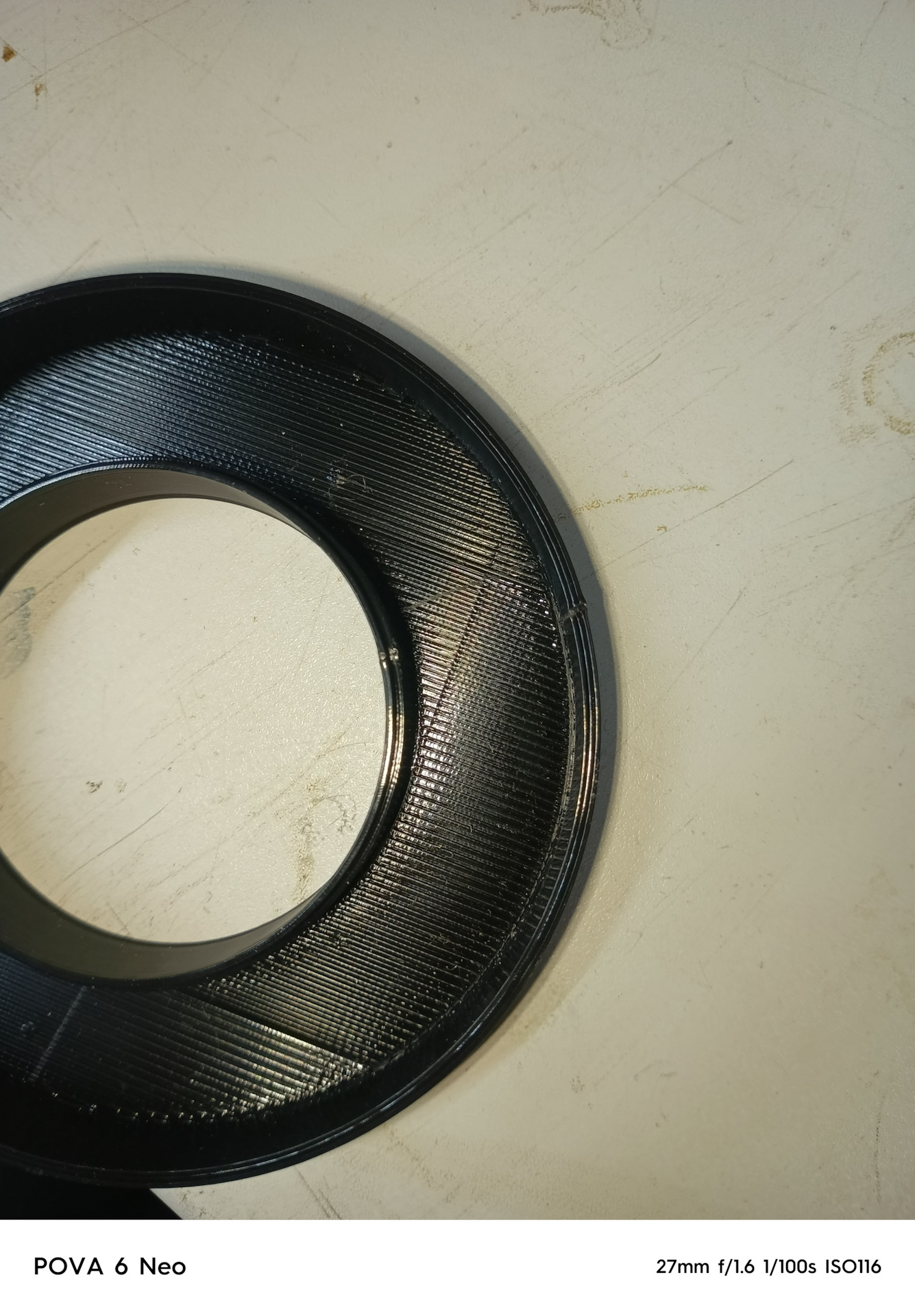

Привет, может сможешь подсказать есть проблема с заполнением, на плоской поверхности какая та гадость получается, причем стенки отличные, сопло 0.6. Пробовал уменьшать ширину линии, скорости и температуру. Пластик АБС, причем этим же пластиком и соплом печатал до спрайта и было норм.
Калибровать шаги экструдера надо.
Вообще можно напечатать кубик пустотелый с 1 стенкой. Без крышки.
И замерить штнгелем.
Я понял, завтра попробую
m3frZEWS
Пережаты ролики или ремень
Это до замены екструдера
m3frZEWS
Не знаю как правильно объяснить но получается стенку напечатает, когда идет заполнение когда доходит до стенки линия начинается сужаться как будто филамента начинает меньше пехать
Работает вентилятор)))) вообщем включился когда драйвера нагреваться начали и довольно тихий
Ну такое себе.
Вообще надо бы напряжение отрегулировать по хорошему, а вентилятор переделать так, чтобы включался сразу когда включается нагрев
Второй раз включил печать, чисто по воздуху печатал без филамента, отключил т.к опять не срабатывает, заказал вент 8015

Рекомендую сопла обмотать алюминиевым скотчем

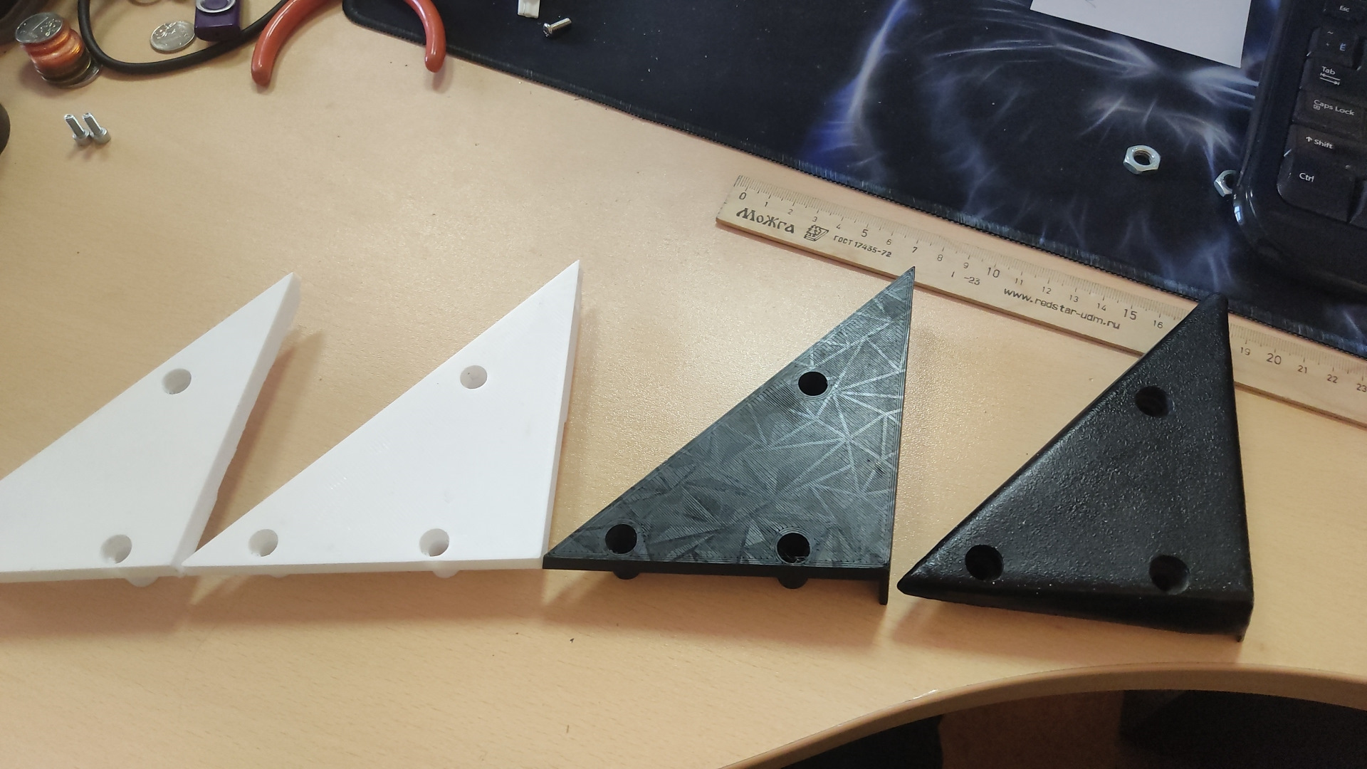

У меня тоже некоммерческая. Но даже треугольники зеркал если раньше я печатал по 5 часов, теперь за 2.5-3 укладываюсь.

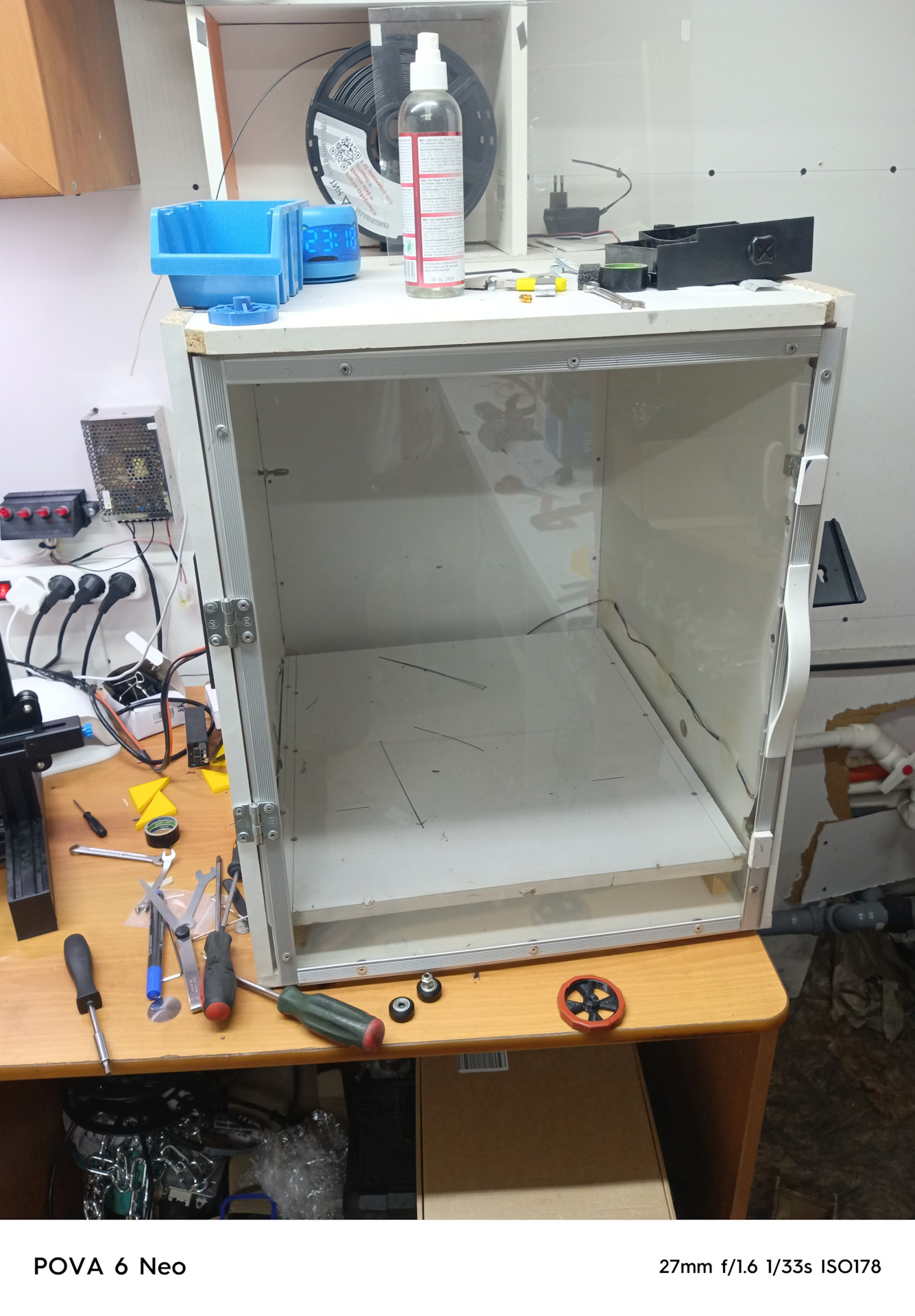

Ну я короб сделал

Вулканы есть собранные? Что искал полную сборку не увидел, и переделывать крепление надо.
И зачем именно собранные сразу? Мне готовые комплекты доверия не вызывают.
Там по идее то 4 детали — радиатор, горло, сопло, чулок. Ну и термистор докупается 1000кОм в гильзе

Вот вентиляторы прикольно. А если не сложно поделись какие поставил? А то у меня принтер тише работает, чем они жужжат
Уф… Поищу где качал модельки. Там 92 мм и 120мм, на вкнтиляторах от компа и dc dc понижайки
pchelovodila
Начнём вспоминать
Ножки под родные резинки 45мм
www.thingiverse.com/thing:4721832
pchelovodila
Вентилятор материнки 92мм.
www.thingiverse.com/thing:4711671
pchelovodila
Блок питания на 120
www.printables.com/model/…n-and-wire-terminal-cover
pchelovodila
Понижайки
ozon.ru/t/9DYkEky
pchelovodila
В общем смотрел те модельки, которые именно плоские, чтоб не выпендриваться на поддержках
pchelovodila
www.thingiverse.com/thing:4662258
UPD- Вентилятор материнки 92мм. Именно этот
pchelovodila

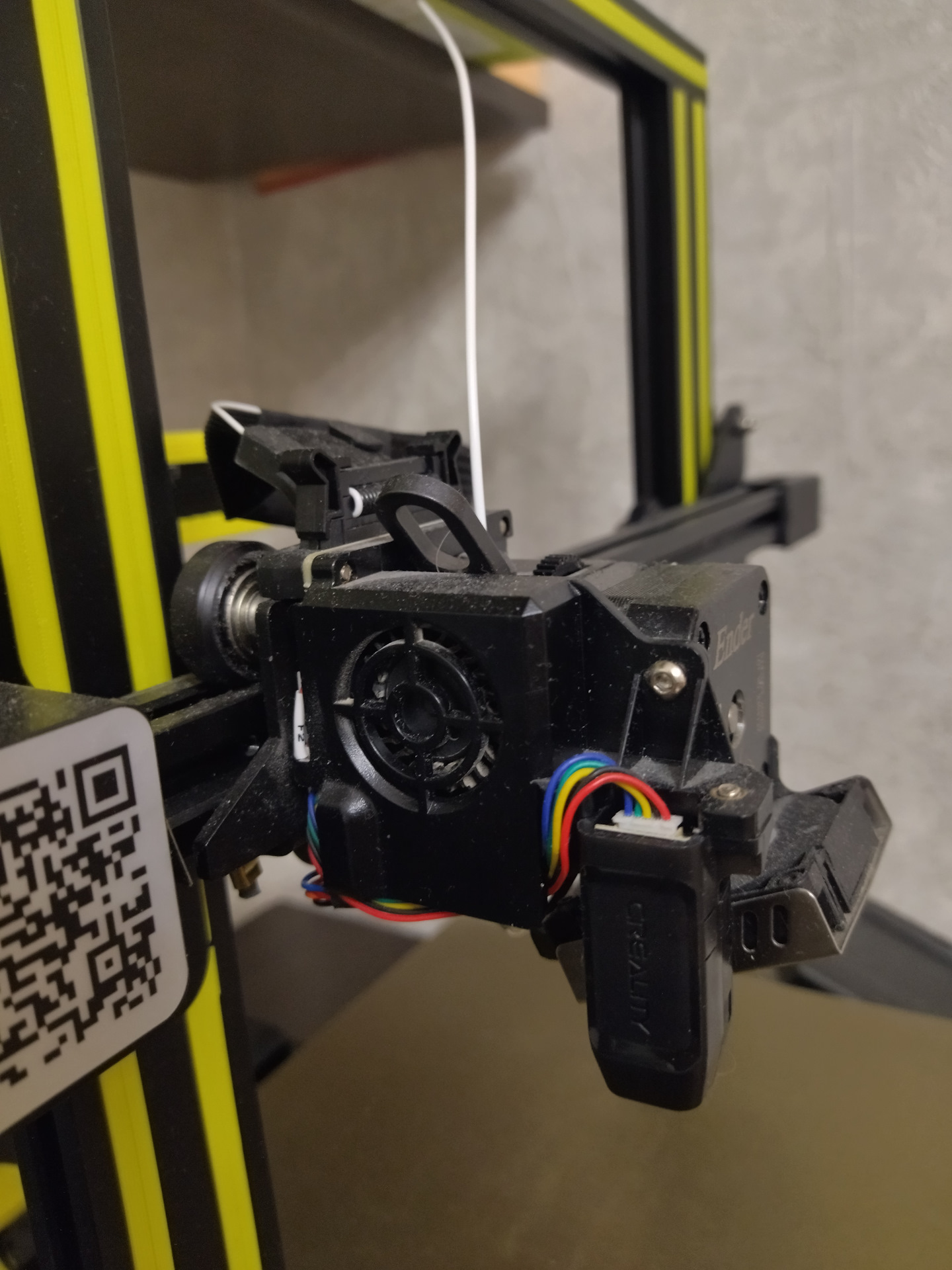

Текущий вид.

Привет, скажи поставил голову, пока не прошивал. Есть проблема по оси Y сопло смотрит в угол стола, а концевик там не двигается
а куда оно должно смотреть? на угол и должно. если что начальные координаты задаешь и все. Для начала ищешь на просторах инета программку Pronterface. Обеспечиваешь подключение к принтеру. Потом смотришь команды для начальной конфигурации принтера. В программке выставляешь, тестируешь, потом сохраняешь в eeprom или ставишь их в конфигурацию принтера в виде gcode типа:
M92 E424.9 ; sprite extruder stepper
G28 ; home all axis
G29 ; autoleveling
полный справочник по gcode от marlin
marlinfw.org/meta/gcode/
А я чет голову ломал вчера, до этого сопло смотрело где-то около сантиметра от края, м92 установил через экран. Сегодня проверю тестовой и буду мучиться шить, надеюсь экран не отрыгнет)))

Привет, установил голову, доволен без прошивки попробовал, прям порадовало. Прошивку пока не стал ставить, почитал статейки у меня оказывается не очень материнка там даже в прошивках есть косяки, думаю если понадобится закажу новую материнку и ту уже буду шить, а по поводу экранов как я понял они есть разные и прошивками их не убивают а просто глюк ловят если не та прошивка, тоже восстанавливается ток уже заливать прошивку на прямую надо. Можешь сфоткать еще как провода у тебя закреплены?
Которые провода?
Шлейф на экструдер, ну уже закрепил, норм
Давно я не залазил на сайт )))
UserGod
UserGod
UserGod

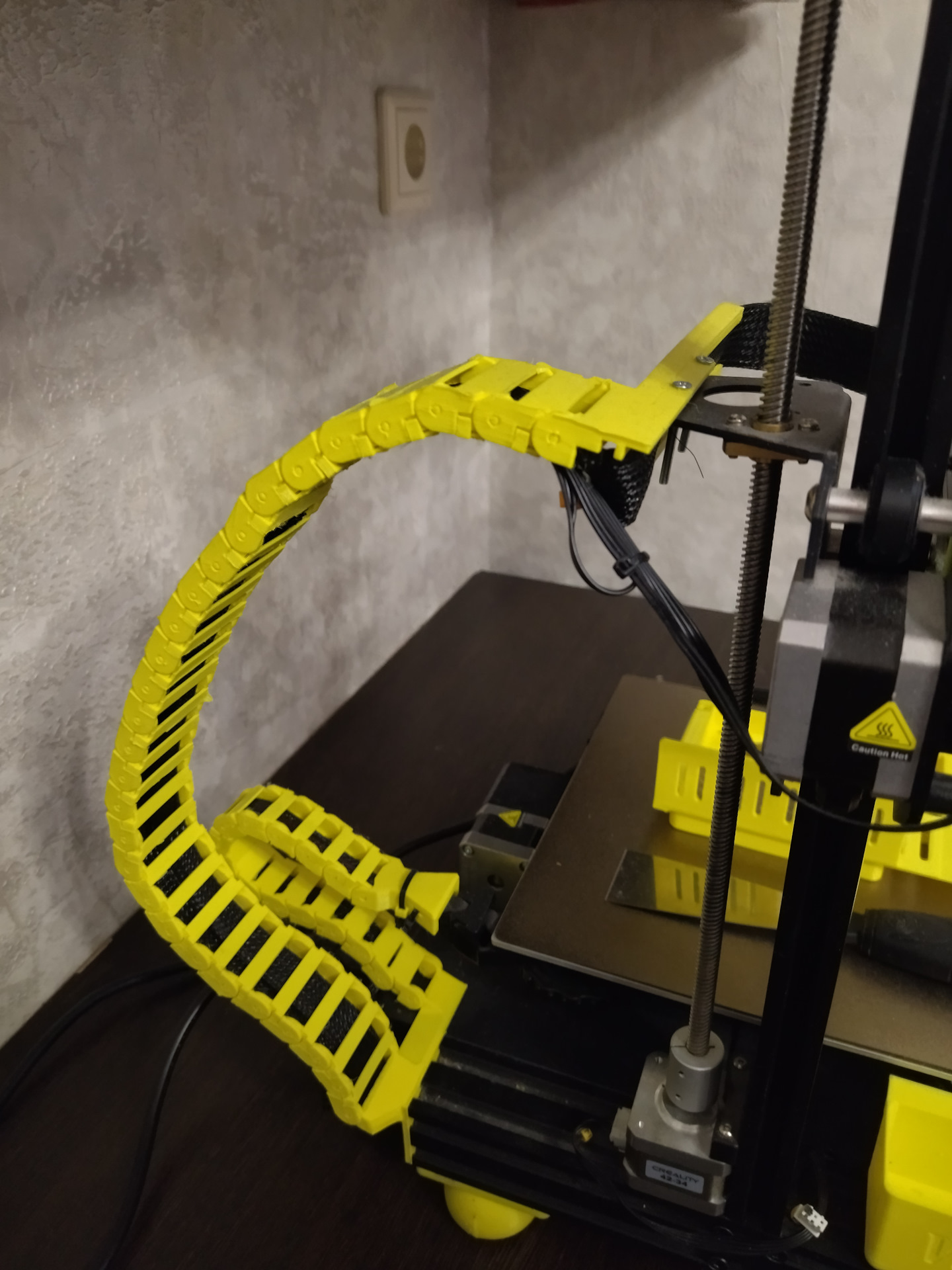

Ну как то так. Уже один шлейф сменил. сломался. Сгородил вот такую желтую фигню.
Примерно так же зацепил, ток хомутом. Над напечатать верхние крепление которое на болтах
