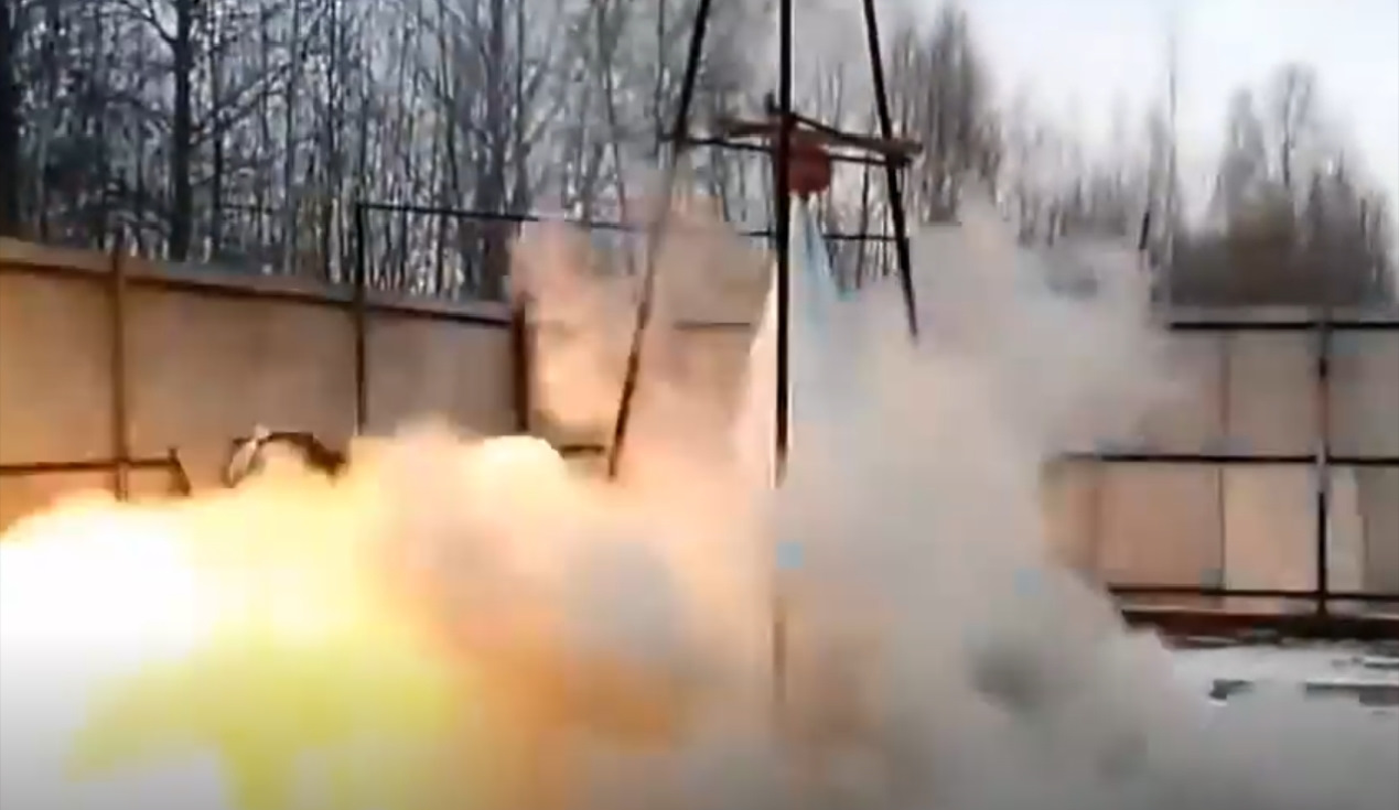

Видео демонстрации работы говорит об обратном. Бочку с бензином тушит за полсекунды. Не хотите себе делать, я не заставляю и не агитирую.

Не сработает он только в том случае, если давление со временем стравит. Для контроля там должен быть манометр. Это же обычный порошковый огнетушитель, там такая система которая не может не сработать…
Задумка правильная, только на такую площадь это можно сказать ничего.
Эффективность 2,5 кг ни о чем.
А зачем мне площадь. Там камень с 3 сторон, гореть там может только машина. 7 кв.м. машину накрывают дважды. Кроме того, их там два, в задней части авто ещё один на потолке. Итого 14 кв.м. перекрыто.
оно все по объему разлетится.
Нет, там сопло и распылитель, факел порошка бьёт вниз и в стороны. Это не хлопушка-шар, которая тупо на весь обьем распыляется. Там направленная струя порошка.
желаю тебе никогда не узнать того как ты сейчас ошибся :)
да ляпки будут под ним, но основная масса улетит на весь объем, да и нет смысла используя даже элементарную логику посыпать капот сверху, тут именно концентрация этого порошка висяшего в воздухе сыграет роль.
вобщем хозяин то барин, и ход мысли полностью поддерживаю, но вот объем вызывает серьезные сомнения.
Разлетится и разлетится. Тугит она не только струей, но и смесь порошка с углекислым газом, замещает кислород, а без кислорода гореть не будет или будет гореть меньше, что даст время.

Я как-то тоже думал об автоматических модулях тушения, но одного на гараж очень мало.
Там максимальная защищаемая площадь до 10м2, а также по науке нужно учитывать объем.
И да, в самом посте не написано, что их 2.
Это уже лучше, чем один, но недостаточно.
Зоны действия должны перекрываться соседними
На гараж, нужно по-хорошему 3 шт.
Но, самое главное, это то, что если автомобиль в гараже загорится, то очаг возгорания будет внутри (в салоне, под капотом, по авто) и вот туда, в самые закрома порошок нужно подавать направленно, что эти модули не смогут.
Но позволят не выгорить всему имуществу в гараже когда нет авто.
Вы в любом случае молодец, что думаете об этом.
Вообще не проблема поставить хоть 6. Только там пустые каменный пол и стены и тушить (гореть) нечего.
Смысла нет.
Лучше просто застрахуйте автомобиль.

Эти баллоны устанавливаются над зоной повышенной пож. опасности. Не надо ими пытаться покрыть весь обьем.
Как бы да, но они являются дополнением с существующей системе тушения
При ее отсутствии и не покрытии площади ожидаемого эффекта не будет.
Hadmig
Да, он может и загасит 95% пламени, но, если останется где-то небольшой огонек, куда не попадет заряд, снова разгорится.
Пока капот не откроешь — не затушишь.
