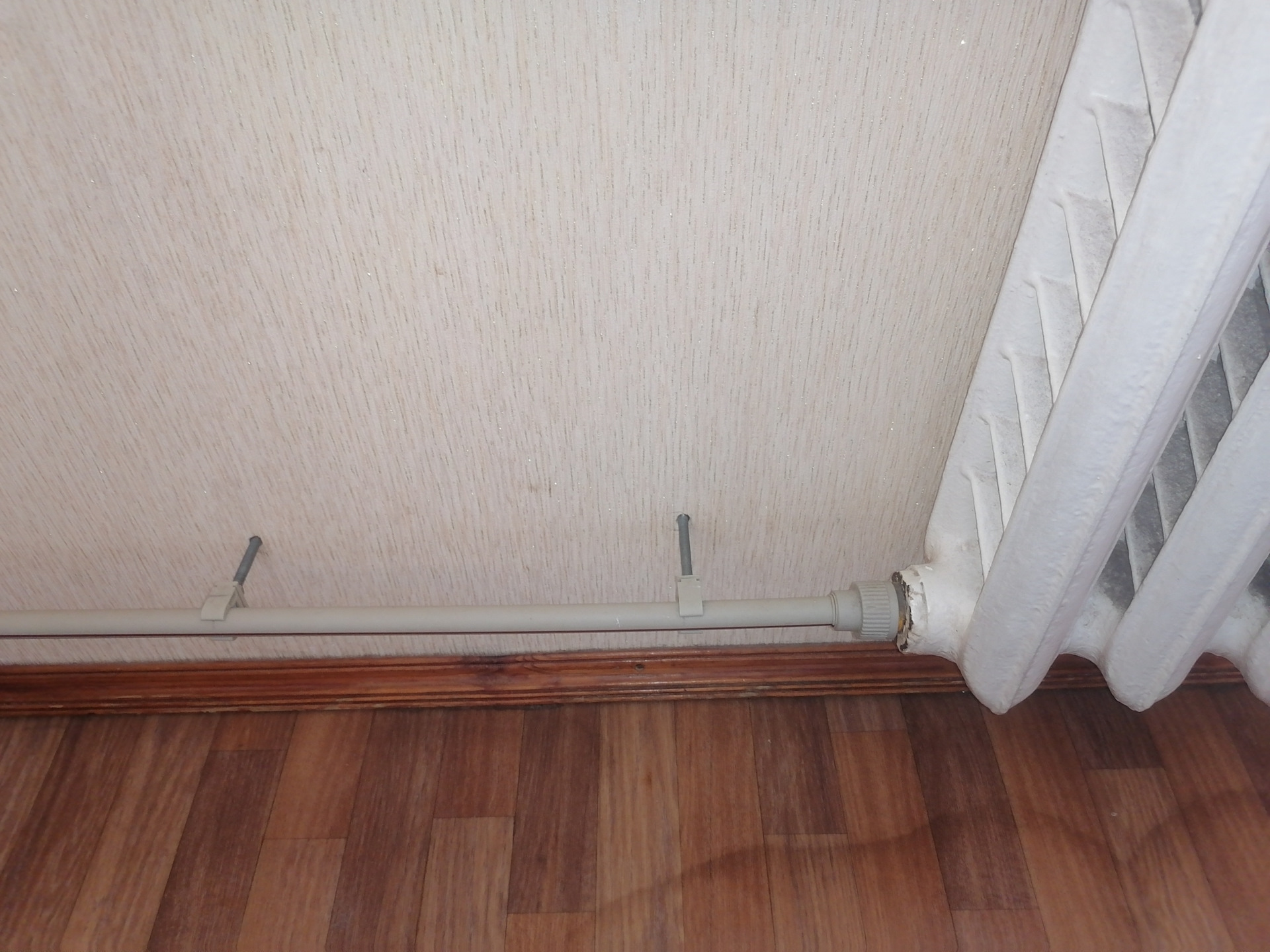

Добрый день.
Имеется труба отопления, которая идёт открытым способом по стене. Сама труба еще куда не шло, а вот её держатели мало того, что выглядят страшно, так еще и будут острыми краями рвать шторы, которые эту трубу будут закрывать.
Посоветуйте какое-то эстетическое решение проблемы. Наверняка многие сталкивались.

Обрезать крепёж, чтоб за трубу ушёл.
Трубу к крепежу притянуть нержавеющими стрипами, которые покрасить вместе с трубой, чтоб их видно не было.

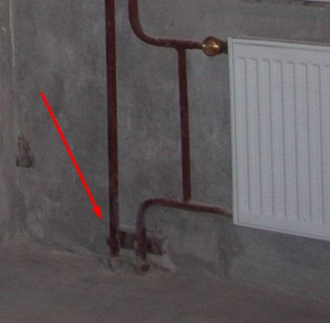

Газовики просто штыри в стену забивают и к ним трубу приваривают. Но это если труба стальная.
Штору повесь. Если будут жалюзи — шкаф поставь. Это не та проблема, чтобы тратить на неё время, деньги и нервы.
А нафига на сталь крепления? понимаю если ПП, его от нагрева колпасит и корячит, у меня стоят через каждые 60см, но это от старых хозяев осталось, они меняли гнилой металл на ПП. И ничо не рвет и не режет шторы.

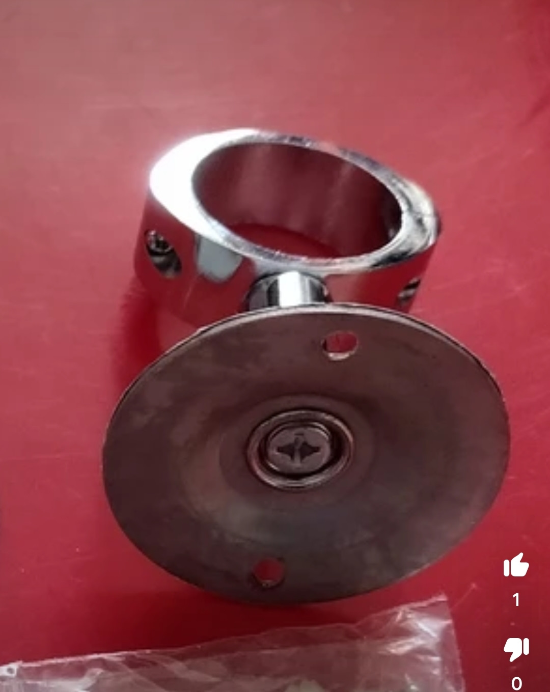

На металле срезать и до мусорника донести, на полипропилена есть крепления, доехать до "леруа".
Кронштейны настенные комплект из 6 штук Romana Dop11 (6.09.00-20) белый прованс
market.yandex.ru/cc/6XS8v9
Но это подойдет для трубы 42мм.
В зависимости от вашей либо ищите что то похожее либо делайте утолщения. По длине штанга легко подрезается.
И да, держатели полотенцесушителя — тоже вполне ничего.

Да, я посмотрел, спасибо а идею. Крупноваты.

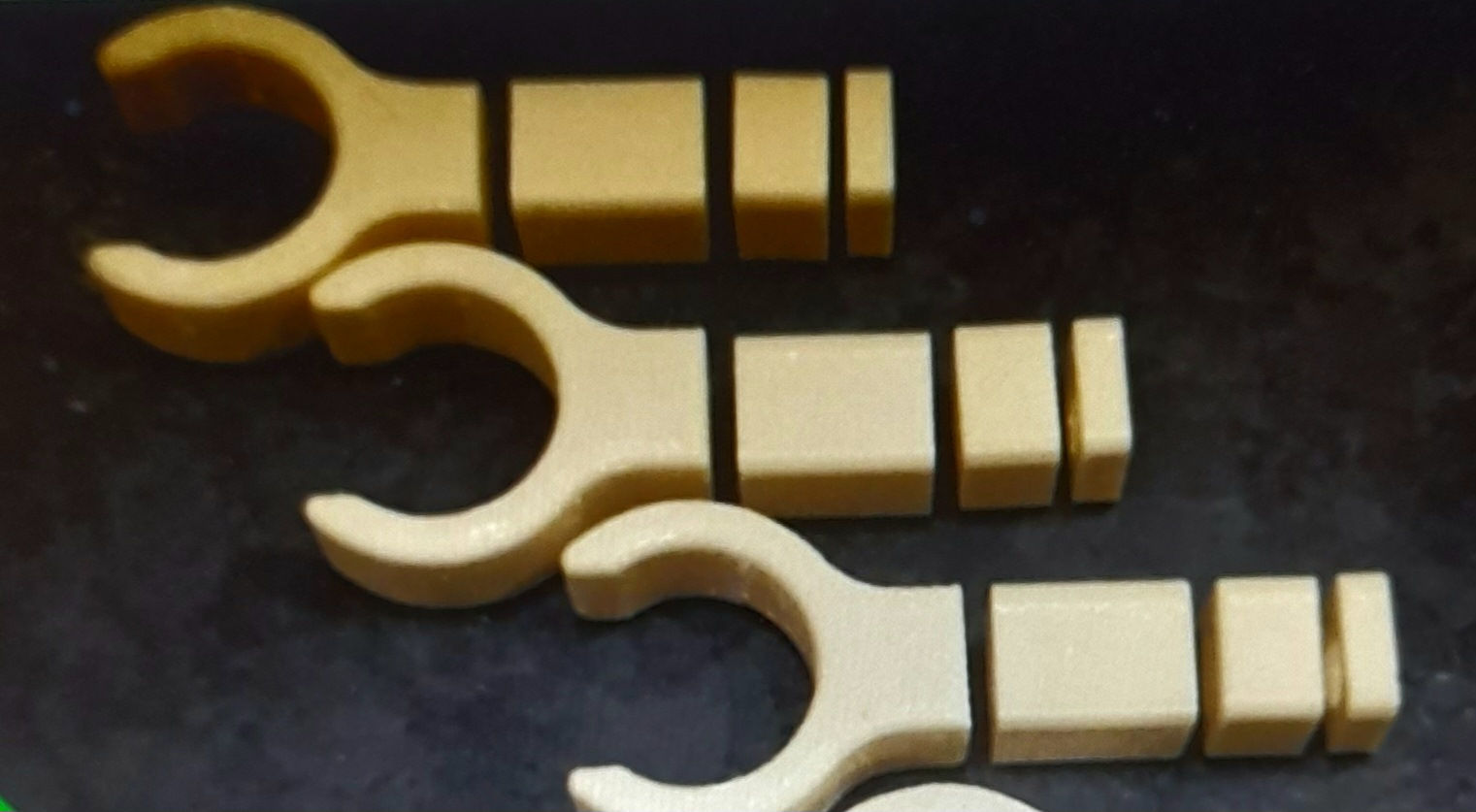

Я бы сделал пластиковый крепеж через проставку. Например, можно сейчас за копейки сделать проставку на 3д принтере в таком же стиле, как и сама пластиковая клипса. (или вообще напечатать цельнолитые клипсы под свои размеры)

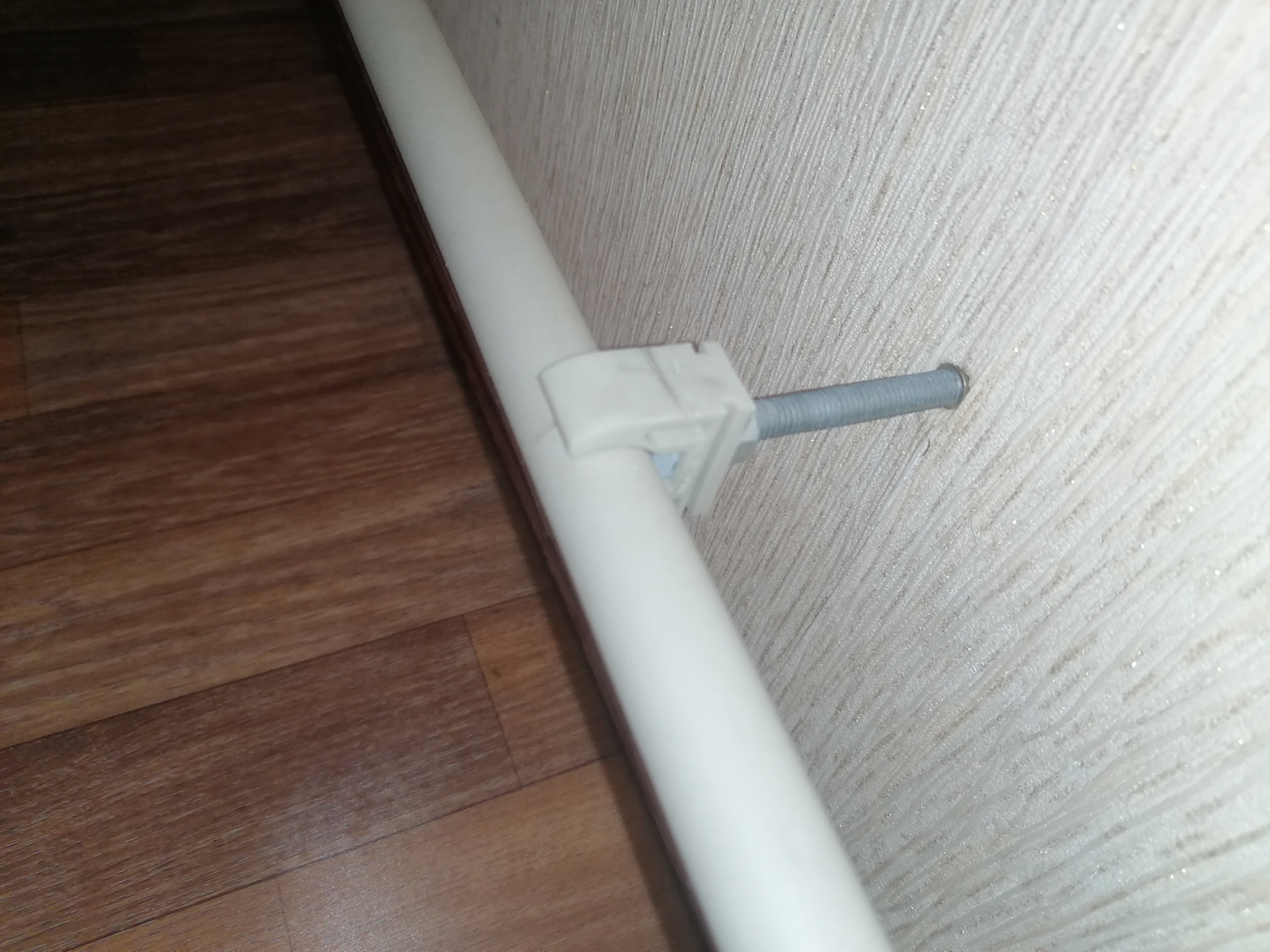

Впервые вижу на металле такие хомуты. В советских хрущёвках и брежневках пару раз видел, что трубы газовые приварены к арматурине или на полоску железа к стене и на горизотнальных трубах как опора теже полоски железа. Но это максимум.
На пластике видел такое, на заводе в цеху, где трубы куда большего диаметра их там ведёт туда-сюда.
Дом сдан год назад.
Ну, это видно, что дом новый. Но и в новых не видал ещё такого, хотя когда искал квартиру много объявлений пересмотрел и на осмотры ходил.
Ну там снизу как раз на сварку и прихреначено…

Скорее всего просто сделано монтажниками для удобства монтажа, вертикальную накидали далее по месту повороты наварили, по факту можно в одно лицо работать
Правильно говорят на металле не надо ни каких креплений.

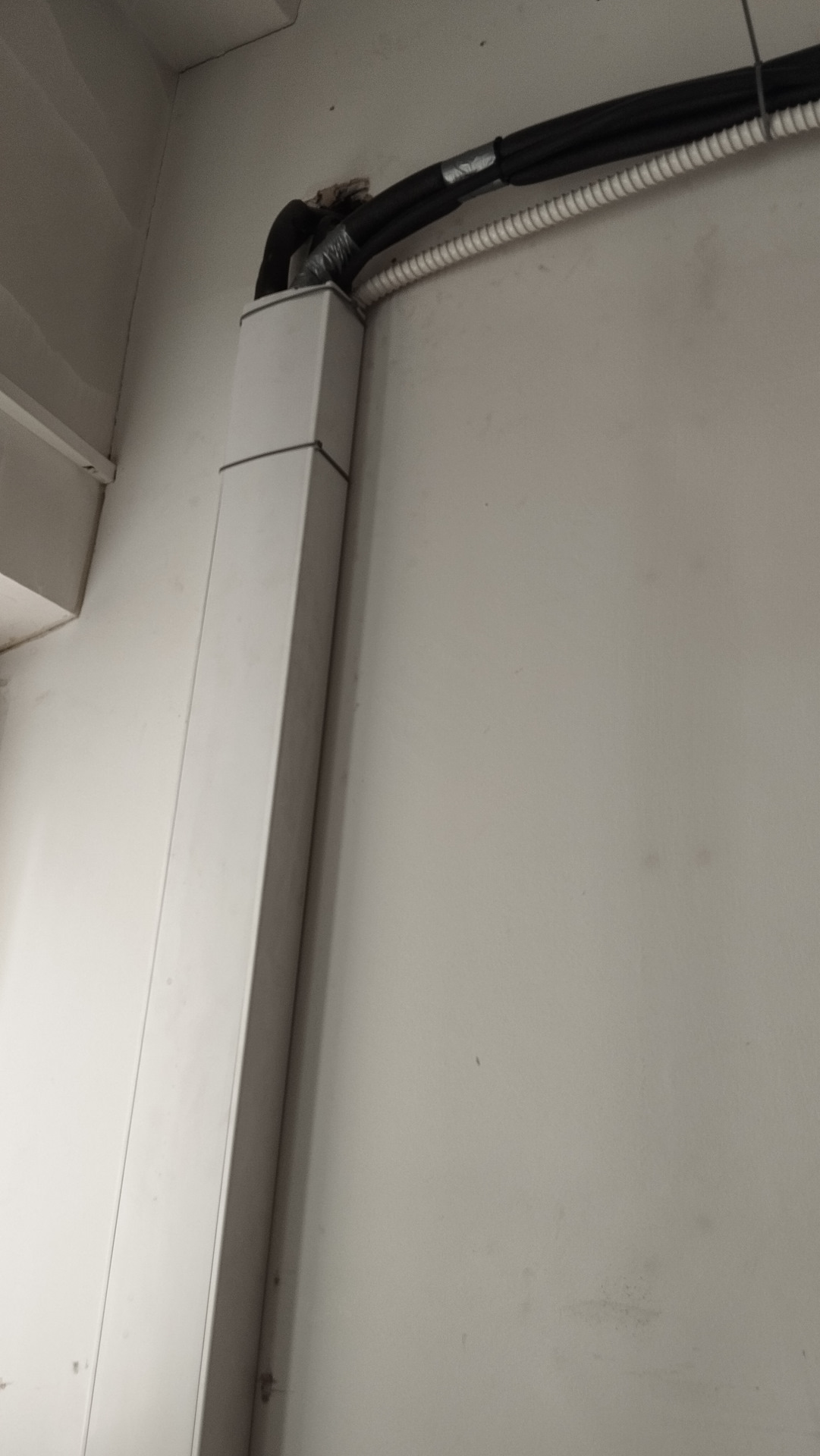

На полипропилен одел крашенный в тему отделки стен ванны кабельканал большого сечения.
Короб электрический на фото.

Замоделить и распечатать на 3д принтере короба не для труб а только для этих креплений. С возможностью подрезать по месту канцелярским ножом.

Только по фото не понял, как оно разбирается… У меня такие стоят, но кольцо там не разъёмное…
На болтах из внутренней части
Понял, спасибо. Да, наверное самое оптимальное решение!

Можно убрать в большой кабель-канал, и всё будет эстетично смотреться

Уберите крепёж и переместите один на указанное место. Там он за занавеской.

Так есть пластиковый крепеж-клипса.

Одеть на это все непотребство целиком короб от воздушной вентиляции. По размеру там куча. Хуже точно не будет.

Штатный крепеж. Недорого и красиво.
Спасибо, что отозвались. Как я написал, картинка просто из интернета для примера, как это примерно выглядит в интерьере. По факту трубы металлические и отстоят от стены достаточно далеко, чтобы их поставить на "штатное крепление" для полипропилена. Добавил фото того, что есть на самом деле.
а штатный крепеж для этих труб не нравится тоже? он, пожалуй, самый минималистичный

это всё меняет. мне кажется эти 2 стремных крепежа можно просто выкинуть. Радиатор же не на трубах висит, зафиксирован как-то к стене?
