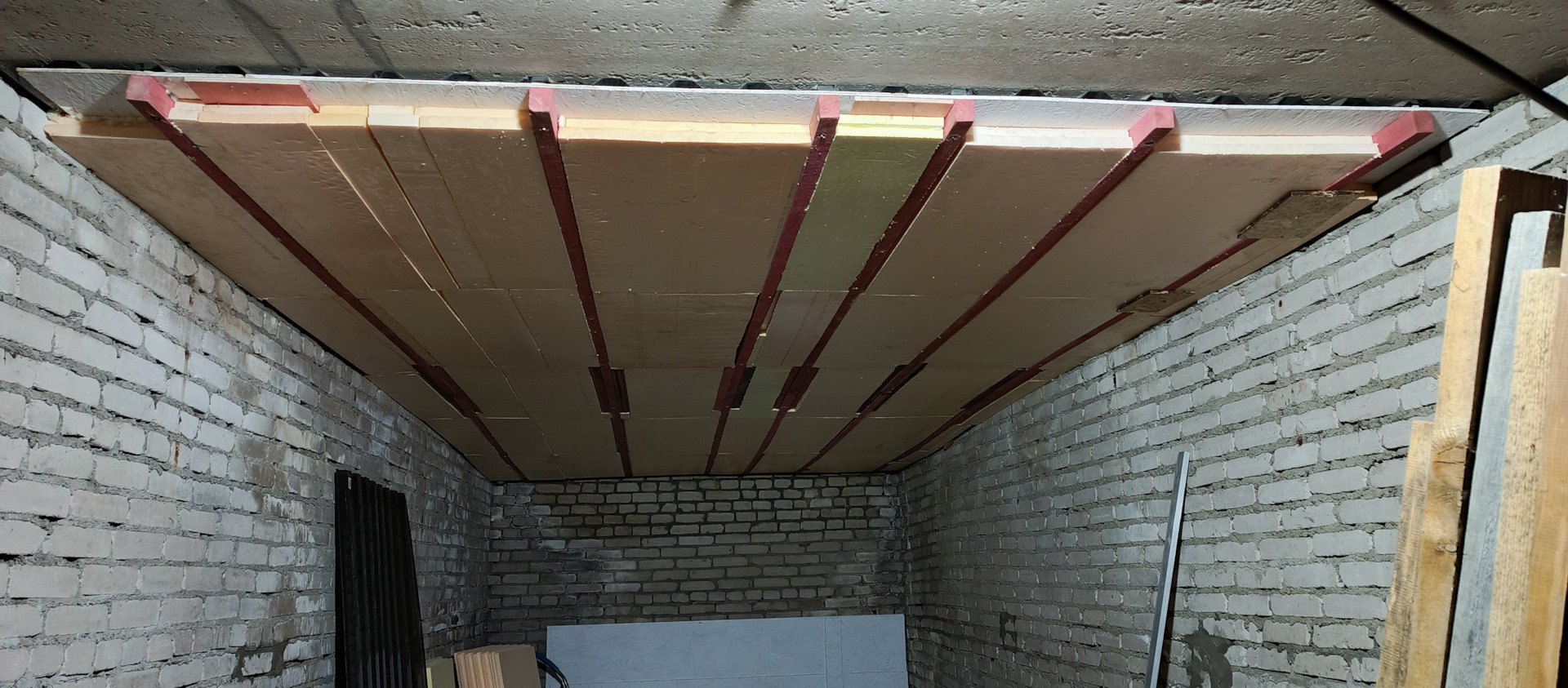

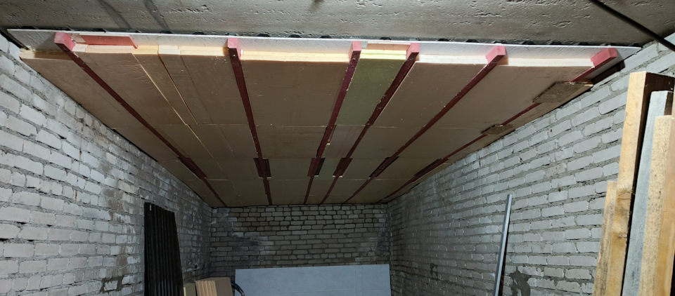

Народ, помощь нужна, утеплил пенопластом
Теперь вопрос, будет пароизоляция, так вот как её натянуть? По прямой, от балки к балке или как бы каждую балку обернуть пароизоляцией? Да, и сверху будет теплоизол, вроде так называется, ну в общем с блестящей хреновиной. Да понимаю что херня получается, но мне временно.

А у меня так. Сверху еще планирую блестящая пенка(изолон 5мм) пристрелить к брускам и осб6 зашить.
Что скажет жюри?)

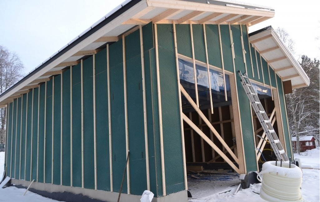

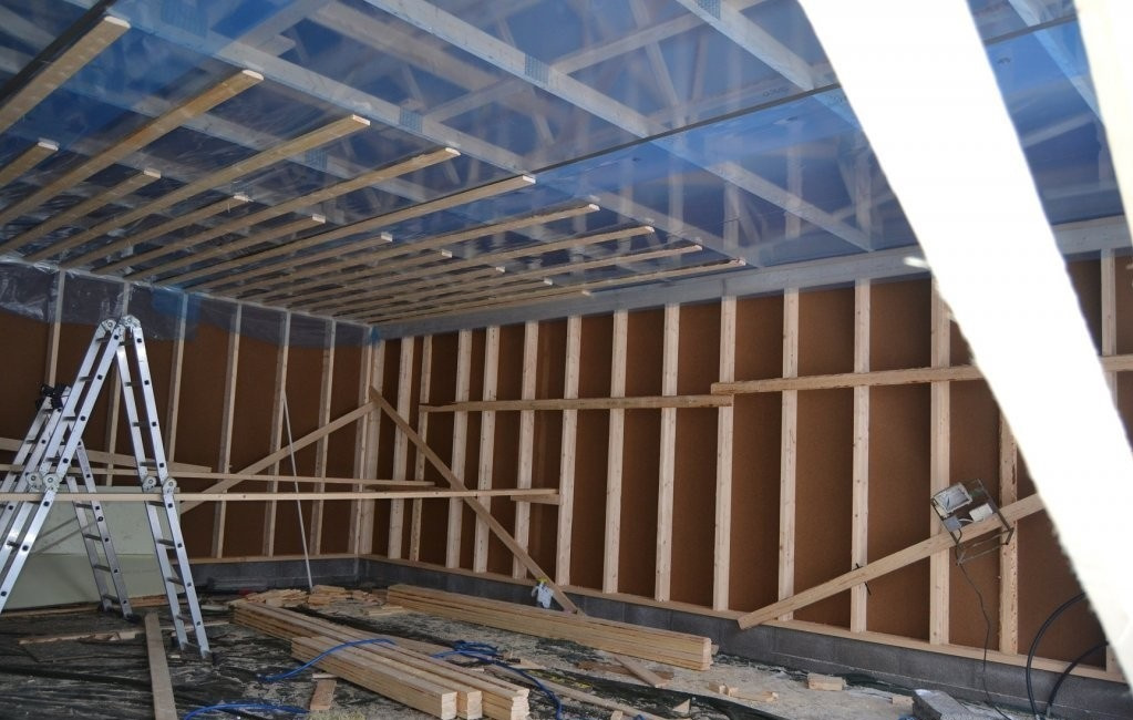

Финны делают так.
Довольно экономно выглядит. Они потом зашьют утеплителем и внутряшкой?Крыша снег должна выдержать, надо считать.
Будет обшито только гипсокартоном. Это будет холодный гараж. Снег выдержит без проблем.

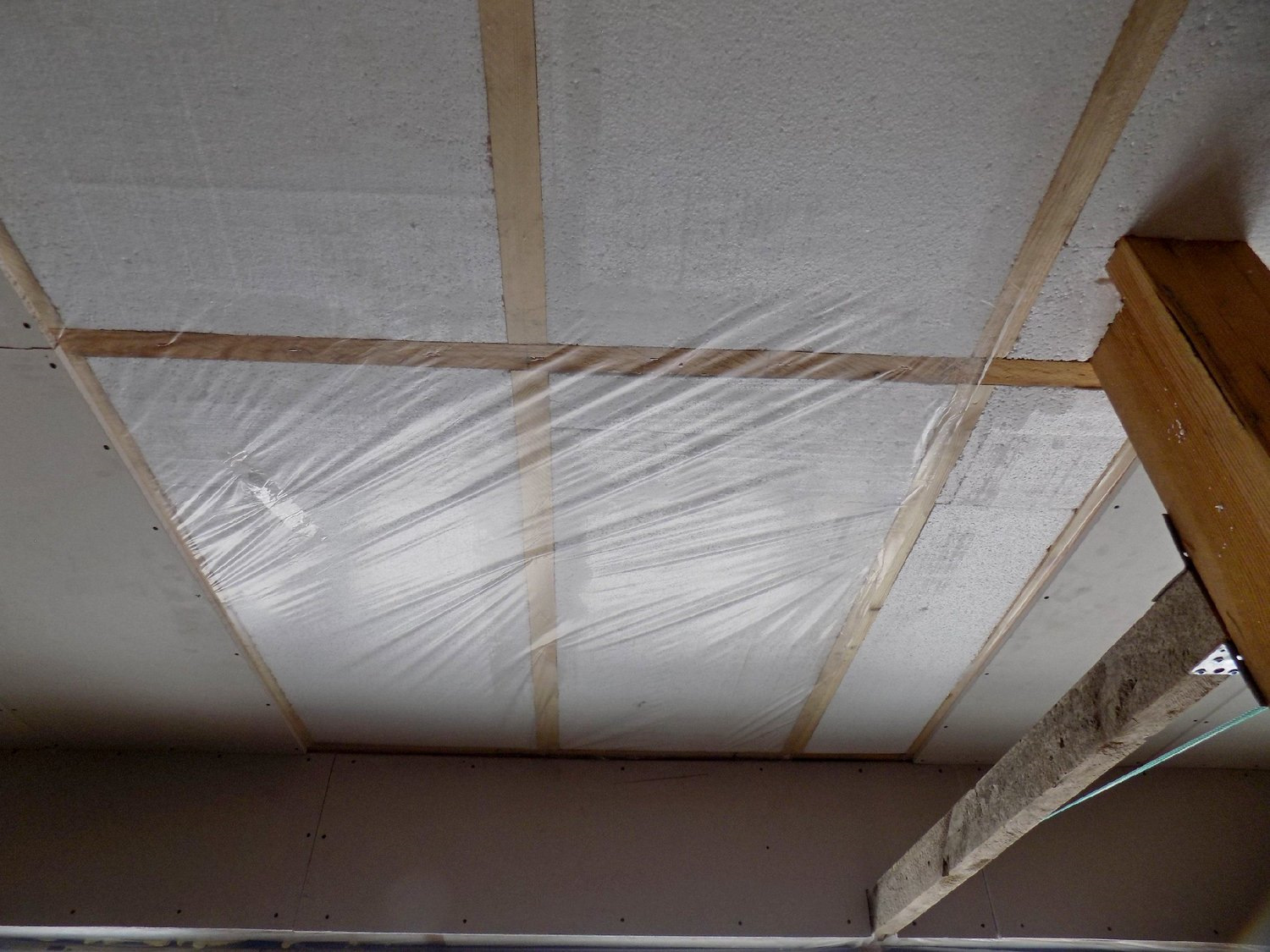

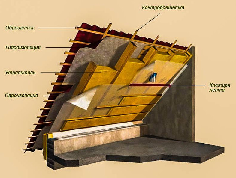

По прямой с заходом на стены см 20 . Как фото ниже самый худший вариант
так как это утепление изнутри советую либо зашить деревянной вагонкой или металлопрофилем либо оставить как есть, можно еще добавить утеплителя вровень брускам.
Зашьете полиэтиленом или пароизоляцией будет преть потолок
вариантов много)
А что не стал профиль на потолок?

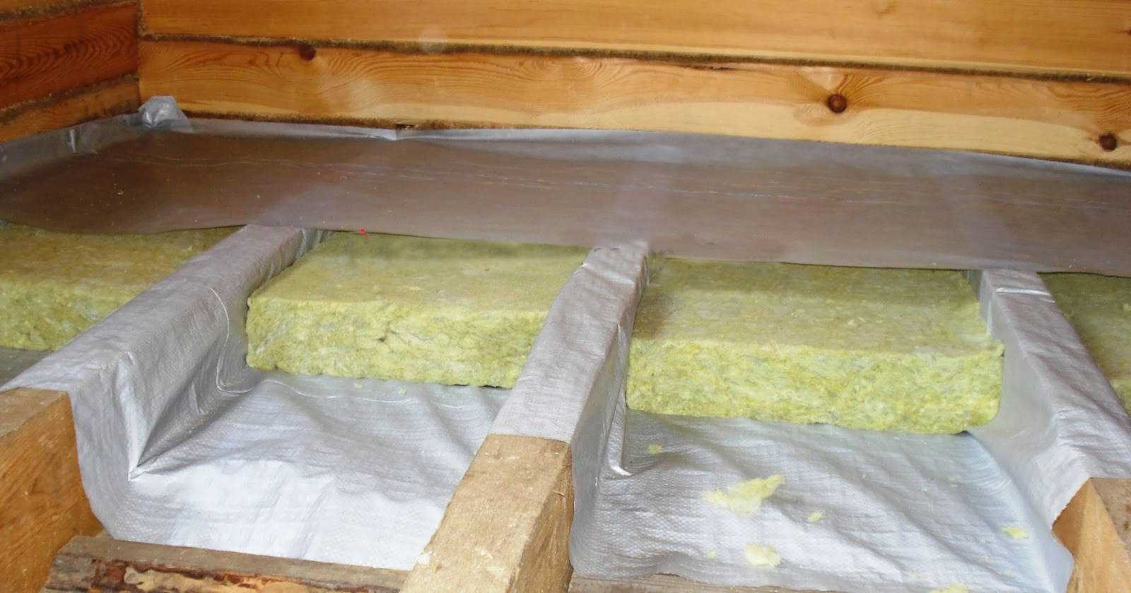

От тут человек правильно фото дал! По балка сверху паропленка.
Неправильно на фото выше. Так делать нельзя. Балка будет гнить. Нельзя дерево оборачивать
Все верно, обварачивать нельзя… Сверху нужна пароизоляция

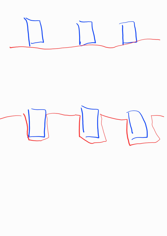

Ребят, вопрос сейчас вот в чём, вот на рисунке, синие это балки, красное пароизоляция и хреновина с блестящей :) как крепить?
Если уж крепить, то верхний варик, так хоть конденсат будет на пароизоле лежать, а не в "карманах" балок
Дерево должно дышать, его нельзя оборачивать паронепроницаемыми материалами

Вот поэтому вопрос, всё это дело тянуть от балки к балке или как бы оборачивая каждую балку?
Ладно, с пароизоляцией понял, а вот хреновину с блестящей стороной, её как? По балкам пустить, что бы промежуток был между ней и пароизоляцией?
Обычная садовая пленка — лучший варик пароизоляции, если прикрепите ее тонкой рейкой к балкам, то блестяшку можете степлером потом к рейке бить и все. Так же стыки фольгированным скотчем проклеите и будет топчик. Влага скорее всего даже никогда из гаража до балок не доберется.

вот тут все расписано, в принципе, видимо с постройки моего дома ничего не изменилось, все факты те же что и в моем представлении были. Т.е. не понятен смысл тех кто пленку советует, чем она лучше не понятно. dzen.ru/a/X1hcqJBOnR17Av5…ysclid=m9boatbq2180587174
Ни в коем случае балке не оборачивай, просто от стены до стены и на степлер к балкам, я бы еще все стыки пенопласта пропенил и места примыкания к балкам пенопласта. По идее вместо гидроизоляция желательно мембрана, суть что бы воздух гулял

Пирог кровли, профлист, решетник, контр брус, мембрана, утеплитель, пленка которая ничего не пропускает
В целом ваша задача в том что вы сделали это вывести точку образования росы выше уровня верха ваших балок, чтобы на границу кровля-балка не было ни малейшего шанса образовываться конденсату.
Утеплитель выводите в уровень с балками и тщательнейшим образом закидывайте пленкой полиэтиленовой, шейте ее тонкой рейкой по балкам. Само дерево уже не трогайте. Перехлест пленки по 0,5-1м друг на друга с !обязательной! проклейкой стыка скотчем. Вам важно напрочь отсечь поступление влаги из гаража в перекрытие. Пленку на 1 м завести на стены и тщательно изолировать край. Я надеюсь, что доски антисептированы и кровля не текущая?

А вот сверху, над балка и нужно было плёнку!

Ну то есть первый слой например вдоль балок, второй поперёк балок.
Ага, понял
Не чего не бывает больше постоянного, чем временное
С языка сняли :)
В разбежку слоя.
Это как?
