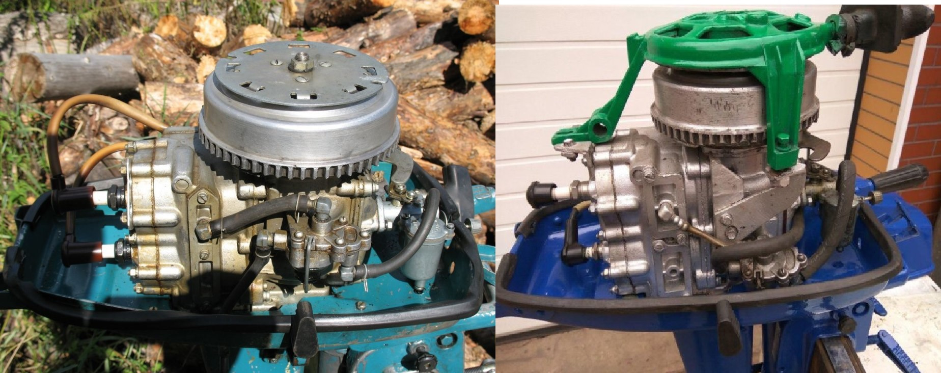

Разница в мотоголовка визуально ещё в крышках, откуда берётся разряжение на бензонасос. Как я помню на 8 одна крышка, на 12 2 крышки
Возможно, у меня только 8м был, 12 близко не доводилось рассматривать
xaker-man
Мне показалось, что крышек на обоих моторах 2, но на 12-ом она имеет отличие в планке посередине (на фото с двумя винтами) и отвод. На 8-ке крышка без этого всего. Но проверю более внимательно вечером.
Слева 8 с одной крышкой и 3 болтами крепления. Справа 12 с двумя крышками и 4 болтами крепления.
