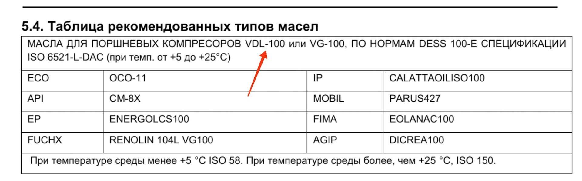

У меня масло заливается 10в40 или 5в40. Запуск отличный, но у меня сеть лучше
Я тоже, пожалуй, поменяю масло. Сегодня работал в гараже. С самого утра компрессор запускался нормально. И сеть сегодня более стабильная. Видимо отопительный сезон закончился ))).
Чаще всего масло меняю каждое лето. Какое в автомобиль, то и в компрессор. Компрессор 10 лет работает без проблем. Главное не забывать фильтра чистить или менять, некоторые переделывают мысленные фильтры

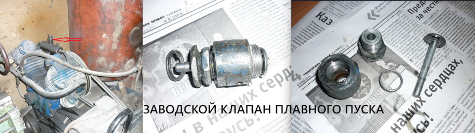

Стартовый клапан(его можно в магазине компрессорном купить, а не самому делать как ты. на многих моделях стоит с завода) прикрути в нижней части ресивера на 1л. Компрессор будет успевать запускаться, а стартовый клапан как автоматический клапан сброса будет у ресивера работать. У меня на большом компрессоре 4л стартовый стоит, причем просто чтобы 7.5Квт мотор стартовал легче и пусковые токи были меньше. Так контакты плавятся меньше, и меньше риск КЗ при старте.
Не совсем понял, эти клапаны разные что-ли бывают? И в какой именно нижней части ресивера его нужно прикрутить?
если у вас много нижних точек у ресивера то в любой.

Я вообще на 5в40 перевел давным давно, крашу, пескострую, короче постоянно в работе
Т.е. на обычную моторную синтетику?
Да, что в аутлендер то и в компрессор
А у меня сейчас масло заводское залито, притирочное. Его надо менять по мануалу через 500 моточасов вроде бы, точно не помню. Как считаете, стоит его заменить, или подождать пока?

Я вроде сегодня разобрался. По совету многих поставил стартовый клапан вертикально. Стал запускаться с первого раза. Теперь осталось масло поменять.

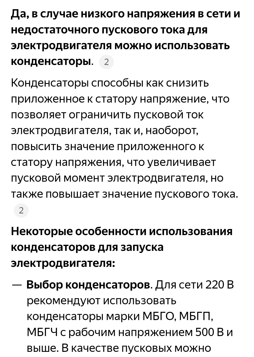

Конденсаторы поставить на пуск, не?
Пока не хотелось бы вмешиваться в электрическую часть двигателя. Оставлю это на последок, если придется, сделаю.
А остальное это дрочь и полумеры.
Но тем не менее у других работает. Да и у меня тоже работает, только пока не так стабильно, как хотелось бы.
Вот у гражданина выше компрессор сразу шел с конденсаторами, так может и у других, таже история.
История у всех примерно одинаковая, пути решения разные. Но чаще всего мне встречалось решение либо со стартовым клапаном, либо с ресивером. С конденсаторами не многие хотят возиться.
technician75
К тому же я не знаю, как рассчитать и подобрать кондеры. Почти 20 лет проработал электриком, а таким вещам так и не научился.
Я тоже не знаю, но дорогу осилит идущий, интернет в помощь

Т.е вы сделали самодельный разгрузочный клапан для плавного пуска
Не сочтите за навязчивость, просто мысли в слух (могут быть полезны)
1) Заводские клапана имеют подобную конструкцию, только без пружины, ставятся вертикально, тарелка открывает выход опускаясь под своим весом. Возможно нужно было поставить именно так, пружину убрать.
2) Либо делать регулировку усилия пружины, нарезать резьбу в верхней направляющей (если позволяет толщина стенки) ввернуть резьбовую втулку. В случае невозможности такого варианта, сверху сделать "тарелку" с подпружиненным регулировочным штоком.
3) Установить плавный пуск в электросхему двигателя, сиё уменьшит пусковые токи
Да, всё верно пишите. Мне уже советовали повернуть клапан. В ближайшее время попробую этот вариант. С остальным как то сложно получается. Проще стартовый ресивер сделать.
фото заводского клапана "плавного" пуска

А может просто набрать батарею пусковых конденсаторов помощнее, чтобы них стартовало?
Можно переборщить. Да и не хотелось бы лезть в электрическую часть двигателя
ну это посчитать нужно, дело не хитрое.

Похоже самая главная проблема, это электричество. Немного облегчить работу компрессору можно сменив масло на получше). То, котоое залито с завода ерундовое. Я когда на своем сменил, сразу и звук поменялся на более приятный и на слух ему гораздо легче стало работать. Зимой в гараже запускается так же как и летом, без проблем.
Хорошая идея. А на что меняли?
Уже и забыл)), сходил в гараж глянул), MANNOL ISO46 DIN51506
sanet-nn

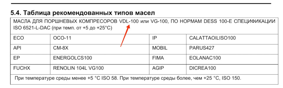

Инструкцию к компрессору почитайте, там будет написано. И да, масло там для небольшой обкатки и сливается чёрно-зелёная жижа.
В свой ECO, я брал такое Компрессорное масло RAVENOL VDL 100, 1 литр RAVENOL
www.wildberries.by/catalog/20882312/detail.aspx
Спасибо. А это масло у вас в инструкции прописано?
Да. Т.к родное ECO сейчас китайское и по отзывам не очень, то остаётся из более менее доступных это Mannol или Ravenol. Можно задать вопрос продавцу, на предмет соответствия масла для вашего компрессора.
Понял, спасибо )
Оно в принципе и вам подойдёт. Объём ваш только не знаю. Есть и по 5л. канистры.
Спасибо. Тоже хотел к ним на сайт зайти, поискать. По сути теперь всё понятно.
sanet-nn
Понял, спасибо )
Компрессорное масло RAVENOL VDL 100, 5 литров RAVENOL
www.wildberries.by/catalog/20882313/detail.aspx
