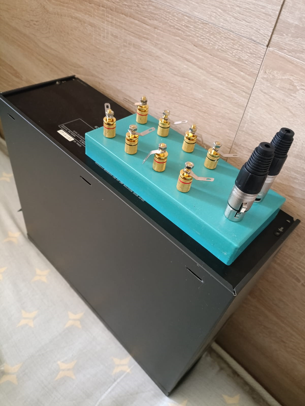

Понятно, что фанерка — не единственная, но что-то я к ней прикипел душой, и хочется сделать, чтобы сразу было хорошо! Наверное, потому, что переделывать не хочется.
Какое расположение разъёмов, на ваш взгляд, удобнее?
Нельзя располагать разъёмы на кружках — это — проекции трубок радиаторов, и на горизонтальной полосочке — там крепление радиатора.
Ещё из идей: использование усилителя бриджом с XLR разъёма (вход). Лишнюю коммутацию я выкинул. Просто запараллелю с RCA. Получится на 1 канал — "+", на второй — "-", подключение акустики — между "горячими" клеммами правого и левого каналов. Т.е. не хочется, чтобы горячие клеммы были далеко друг от друга.

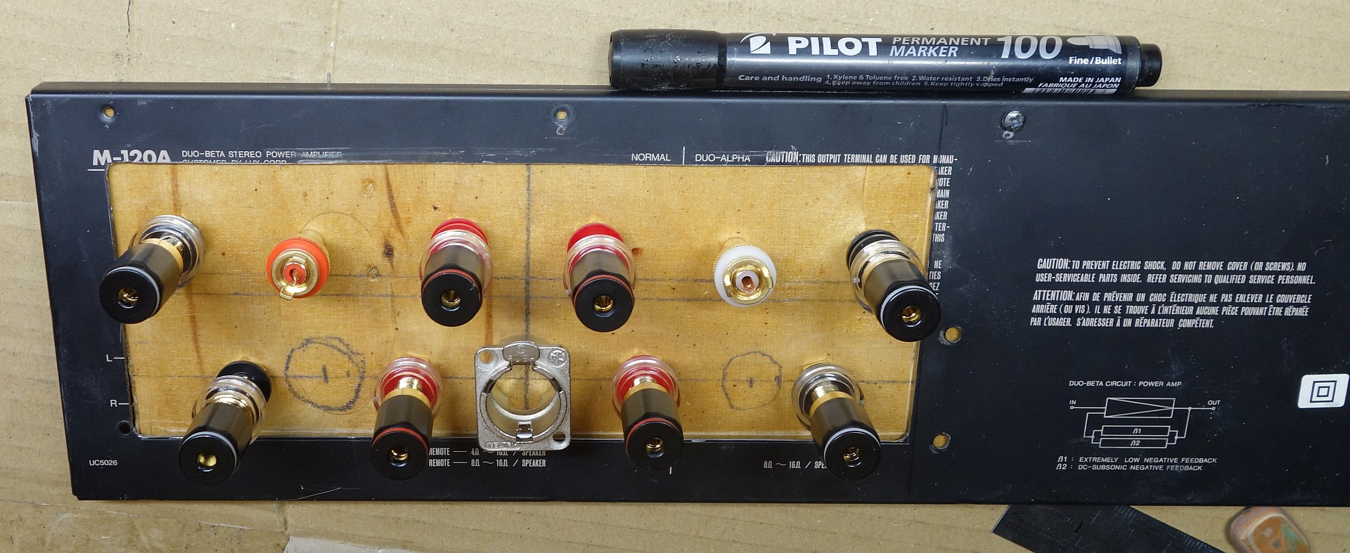

Пока лидируют варианты:
Поставил их рядышком чтобы ещё пристальнее посмотреть.

Во 2м варианте и с верху видно хорошо, выводы не закрывают друг друга и расстояние нормальное для закручивания.
Вот мне он тоже подсознательно нравится.
Если выводы на ас рядом, то неудобно и провода подсовывать и зажимать, места нет для пальцев.
каждая клемма диаметром 1,5см. Там есть место.

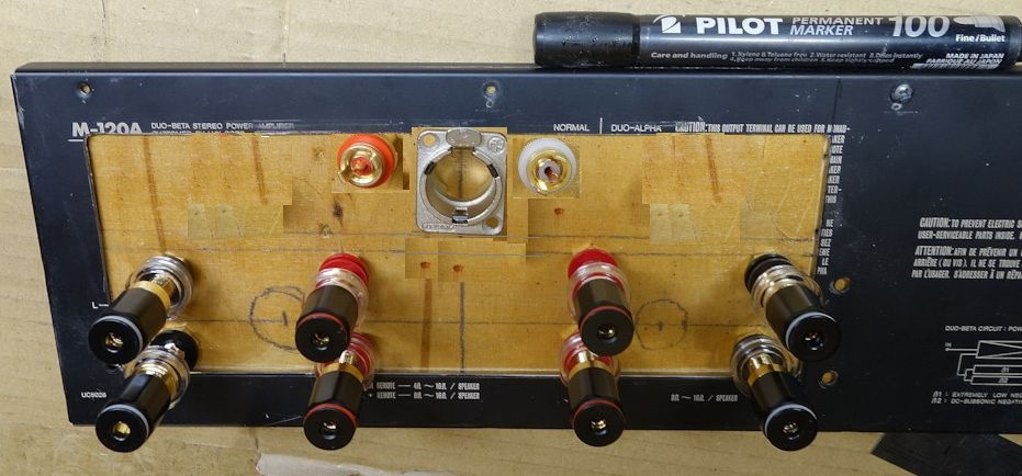

Вариант 5 самый гармоничный.
А какой вес у девайса?
14кг
5. Мне почему то ближе всего.
4.
А нельзя в 5 варианте RCA расположить вертикально по оси под XLR?
По мне даже не симметричное расположение не так страшно, как разнесённые по сторонам RCA гнёзда. Размещение их на большом расстоянии друг от друга, на мой взгляд, смотрится странно. Тем более когда между ними расположено ещё что-то.

Я что-то склоняюсь к варианту 2)
внизу статейки поместил 2 и 5 рядом.
Второй, наверное, даже предпочтительнее в плане удобства работы с акустическими разъëмами. Особенно если все сразу задействовать.
