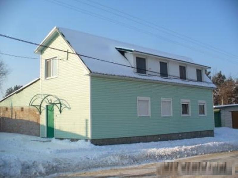

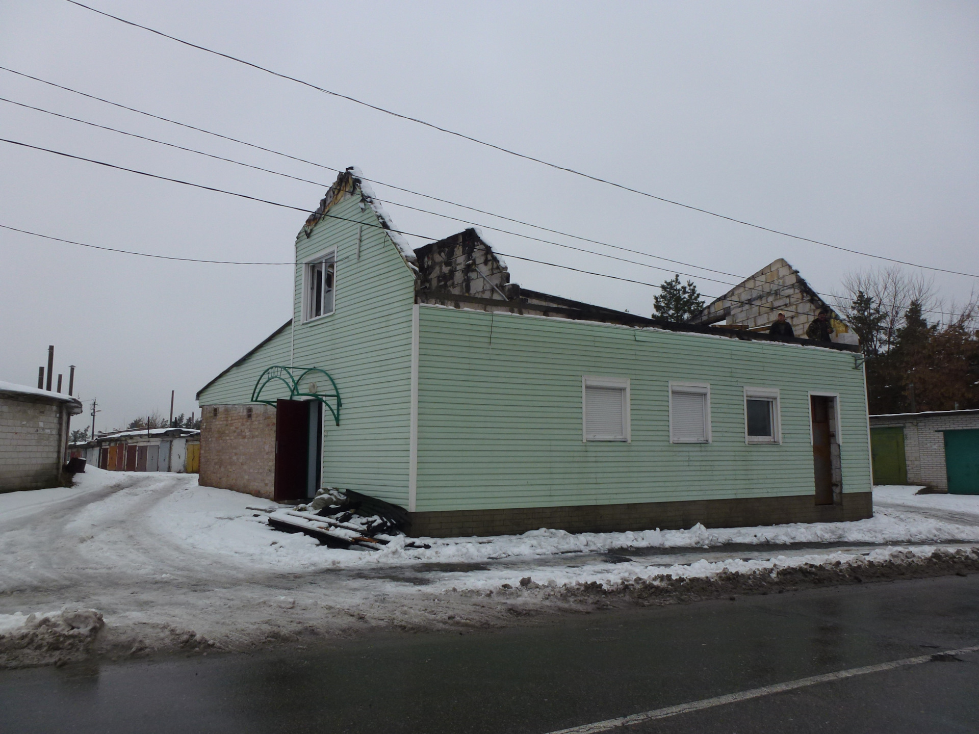

А так как у меня не было ни пожаротушения, ни рабочих огнетушителей, то когда то, я его увидел вот в таком виде.
очень печально! А что послужило возгоранием?
Электрика?
Электрика. Только не та, что на фото.
В сети было 180в на входе вгараж. Поставил 6кВт стабилизатор. Поменял автоматы на более мощные. По совету из серии D. Нагруженная проводка, проложенная в металлорукаве нагрелась, металлорукав сработал как спираль разогретая до красна. В деревянном перекрытии произошло воспламенение. Тушить было нечем. Порошковые огнетушители слежались от времени. Углекислотный был один.

Причины я знаю уже. На тот момент в этом не шарил. Пожар был лет 12 назад. Через пол года все было по другому.
Llobzik
Нарушение расчетов электропроводки… Тут просто экономия вышла боком.
Дело не в экономии, а не знании.
Ну да. Когда просто по совету поменять автоматы на побольше — это да. Дай бог что бы это больше не повторялось… Не только у вас, а вообще
