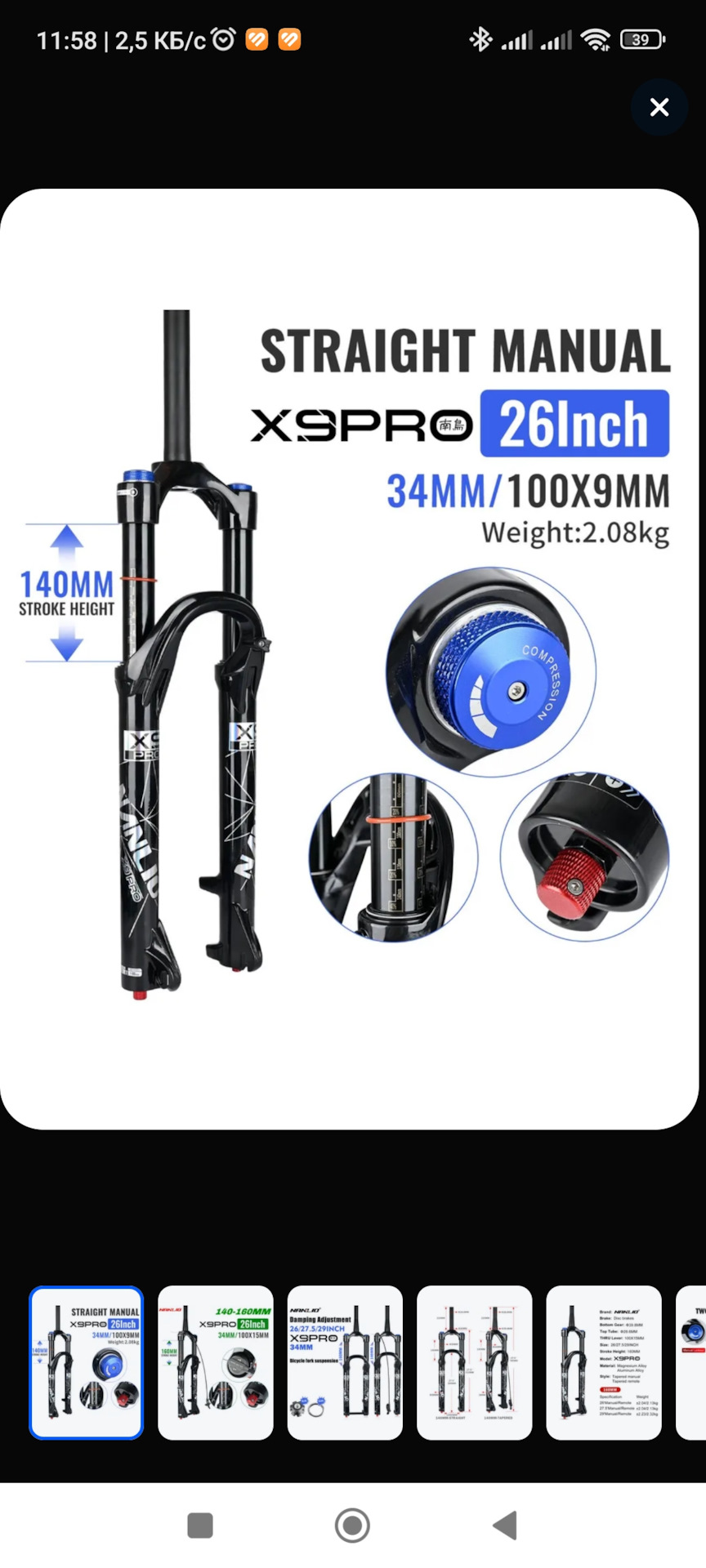

Добрый день, встал вопрос что взять на замену вилки сантур. Бюджет самый край тысяч 7000₽. Понимаю в этом бюджете выбор не особый, сейчас начнется бери вилку тысяч за 20, стиль катания город и легкие грунтовки.на выборе сейчас две Китай вилки, подскажите может кто какую ставил, сколько прошла? Как впечатление?

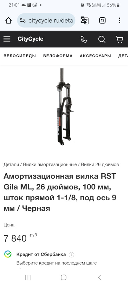

Сорри, что не по теме. Я бы брал простую проверенную RST Gila. И если чуть добавить — то даже ее модификацию с гидравлическим демпфером. Говорю так даже не из-за скепсиса по отношению к китайским вилкам (хотя скепсис обоснованный личным опытом обслуживания китайских поделок). Просто не бывает чудес, когда у одного производителя внутри вилки пружина и хромированные ноги, а у другого за ту же цену демпфер с регулировками и анодированные ноги. Где-то точно есть подвох;-)

Брал года три назад NanLio mate, она тогда обошлась мне 5800, под прямой стакан, qr, без блокировки на руле. Выбрал вилку 27,5 под 29 колеса, отлично встала. Отдавал на нулевое то мастеру, он сказал вилка за эти деньги более чем. Два сезона на ней отъездил без проблем, давление держит, качал в начале сезона и хватало до зимы, потом сыну на велосипед переставил и он её сезон ещё долбил)) сейчас четвертый сезон пошел, она ещё вполне живая.
