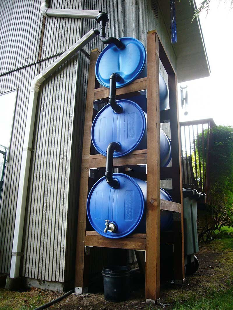

Фото из Инета, но я себе такую же конструкцию сделал, только вода не дождевая, а из колодца наполняется.
Года 4 стоит, бочки как новые, внутри ничего не цветет, так как свет не проходит. Это я к тому, что писали что нужно будет обслуживать.
И самотеком полив нормальный и капельный полив работает, бочки где-то в 60-70 см от земли

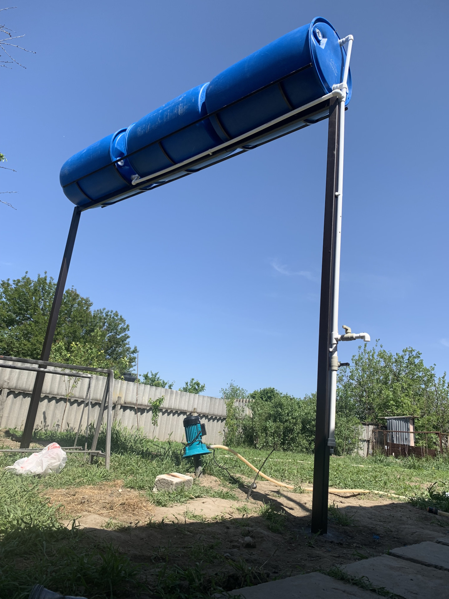

Реально опасная конструкция… И дело тут не в сварщике, как написал автор. На такой высоте и опора всего в два вертикальных столба без диагоналей… Причем, их вообще никаких!

По строительным нормам если правильно помню прогиб балки не должен превышать 1/250 длины. Пусть там даже 4 м, прогиб 16 мм допускается, но никак не 40 мм. Все хорошо, но мерс под этим не паркуйте))
В ютубе есть тэсты балочных конструкций из профтрубы. Цементом нагружали фермы и замеряли прогиб до начала излома и разрушений. Как раз в районе 4 см и более это начинало происходить. В данном случае естественно лучше профильной трубы работает швеллер или двутавр.
Насколько помню вы сейчас про эстетический прогиб. Механический считается по определенной формуле, там несложный расчет. И он будет намного больше, тк сталь и тип профиля крепкий.

У вас труба 60*30, изгибается наверное сильно от полного веса. Вы проводили математический расчет прочности горизонтальной балки на прочность исходя из вашего сечения, т.е толщины стенки ? Она может и выдержит вес, но нужен коэфф запаса учитывать.
А перелив так же сделал?
Почти, сверху выходит труба и заходит в открытую бочку, которая на земле стоит. Оттуда удобно зачерпывать ведром или лейкой

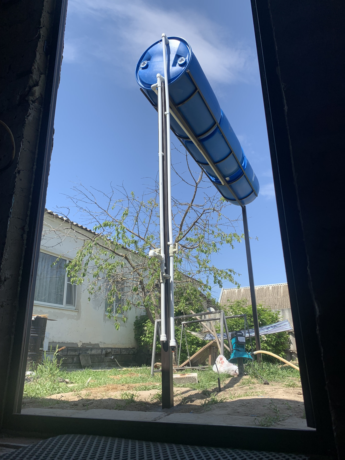

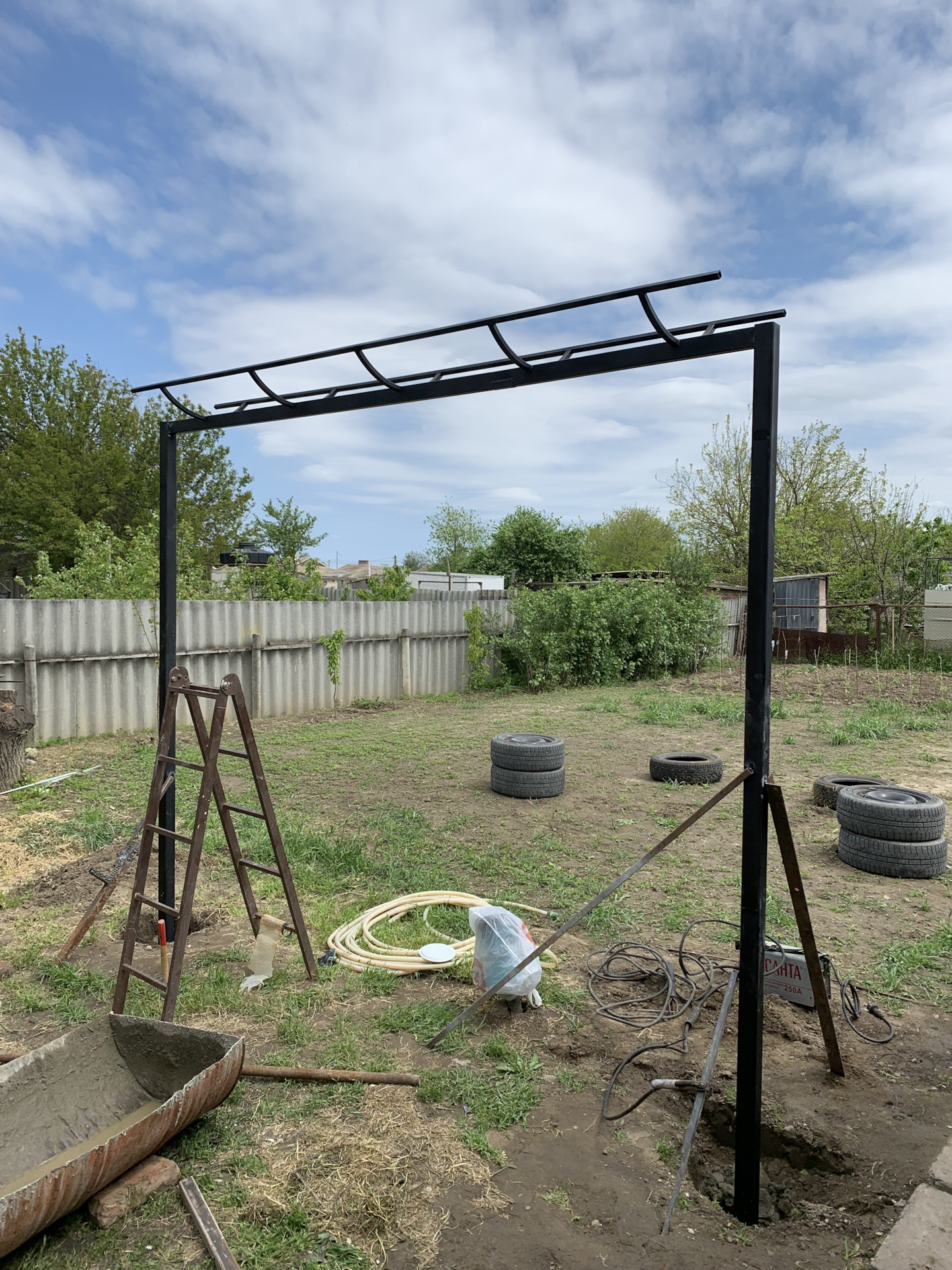

Зачем так высоко поднимать?
2,5 метра
А для чего? Давление так нормальное не получить всё равно
Под ним навес будет, смотрите продолжение. Все увидите. Я художник, я так вижу🤣

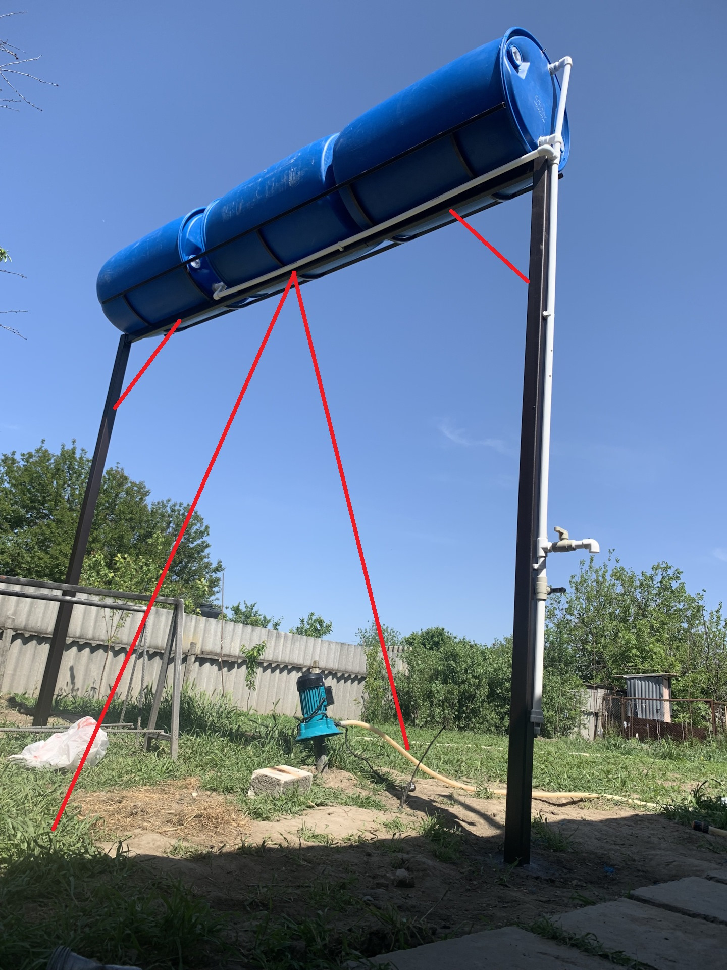

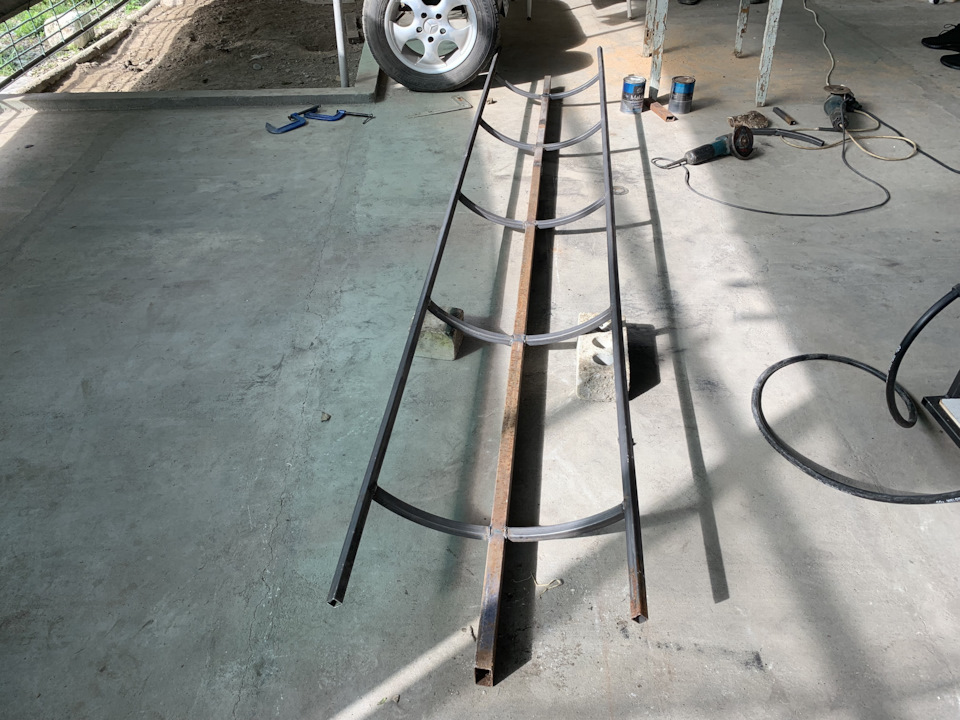

Вы инженер-конструктор, образование позволяет делать такие выводы?
Я технарь. Этого достаточно
А я сварщик 20 лет как. Так кому верить : тебе технарю диванному или мне кто сделал то что на фото . Рукожопы.😡🤣🤣🤣
Мы рюмки вместе не поднимали, чтобы ТЫкать. Верите себе и своему опыту — пожалуйста. Личное дело каждого. Я не сказал, что конструкция херня. Лишь выразил мнение, что может сложиться. На хамство промолчу, ибо выше этого. ПОКА ПРОМОЛЧУ

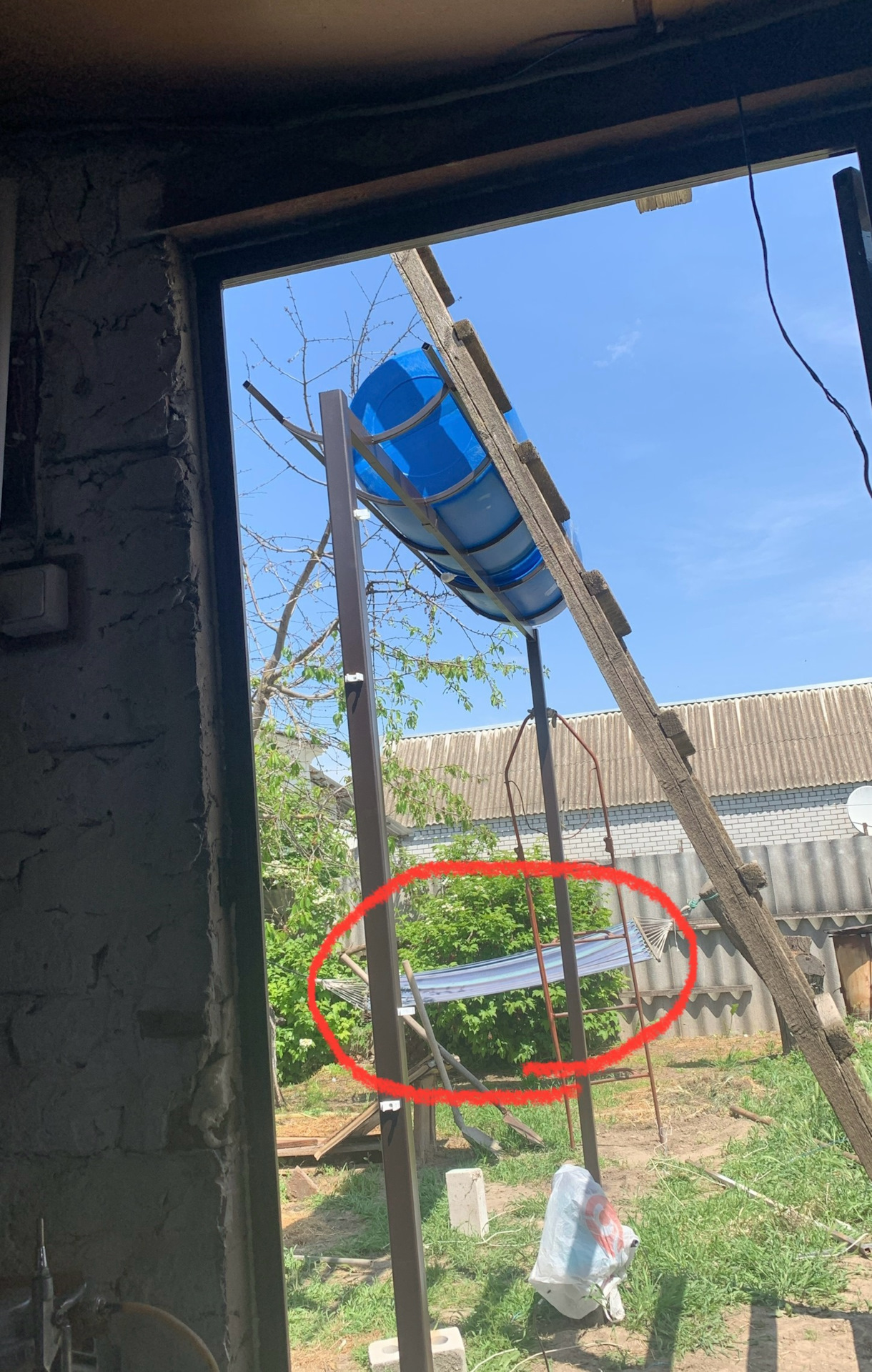

Гамак натянуть и нормально будет.
Тогда нормально, и в бочки пива бы :)
Опасно
Если ты не сварщик, то да .

Ну допустим хотелось бочки поднять, ладно, но блин в конструкции нет ни одной укосины, ни одной косынки, т. е. это сто процентов сминаемая конструкция держится только за счет сварки… со временем коррозия ослабление конструкции и может рухнуть.

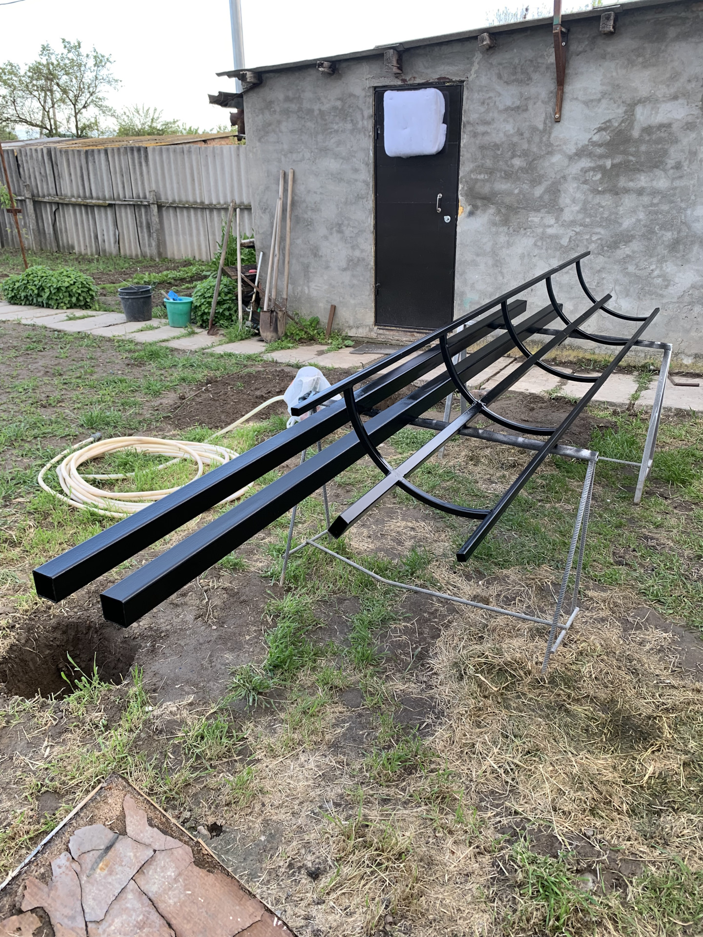

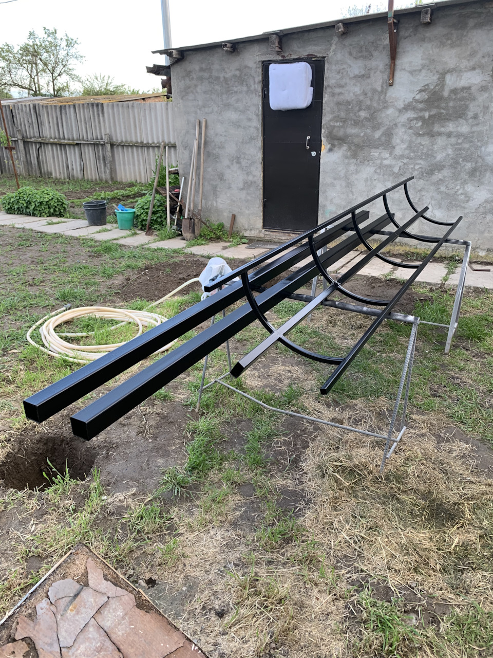

Автор писал что на 4 см. прогиб при заполненных емкостях.
Это вполне терпимо, металл имеет высокую стойкость на изгиб. Просто внешне будет выглядеть страшно.
Верхняя полка на изгиб, а нижняя на разрыв. Там уже другие нормы
Evgeniykalina
Кроме изгиба есть ещë силы кручения, они то и будут рвать металл. Коктейль приложенных сил на этой балке и в целом конструкции довольно насыщен)
Мне кажется здесь нет крутящих моментов вокруг своей оси. Рвет если превысить упругую деформацию, перейдет в пластическую деф.
Ветер, парусность, раскачка, вода плещется в бочках усиливая раскачку. Разные направления ветра, порывы… ну думаю вы поняли.

так давление этой штукой не поднять. 1 метр водяного столба даст 0,1 бар.
Душ самотеком будет работать.
Зачем этот вертолет еще нужен?
ХЗ. я на даче бочку 2т на 6 опор 50*50*2 поднял, всего на метр и то потому что перепад высот на участке около 70см. а для капельки и бочки на земле хватит
Ну на любителя, можно при случае удачно «суициднуться» тоже недавно ставил в угол участка в пальмы, (подставка подразумевает выше еще один бак) и соответственно запараллелить их. Еще думаю мотопомпу пожарную воткнуть в этот угол…

Зачем городить такую штуку посреди участка? По дать, опустить ниже, поставить насосную станцию и радоваться, нахрена этот колхоз то. Около земли она нагреется не хуже чем там

2. Трубы рвёт не моментно, а нужен "домкрат": многократные переходы Т через 0 : лёд расширяется — раздвигает на свои 0,1%, далее — нагревается — уменьшается (а труба, например, наоборот, расширяется) — в щель затекает вода — процесс повторяется.
Так вот, если та же труба достаточно упруга, чтобы не образовывать щель, то доп. воды не затечёт — ничего не порвёт.
3. на дне бочки на боку тоже ничего не порвёт, т.к. вверх сдвинуться проще, чем бочку растягивать.

Все продумано, эти же столбы будут служить опорой для навеса, мангальная зона.

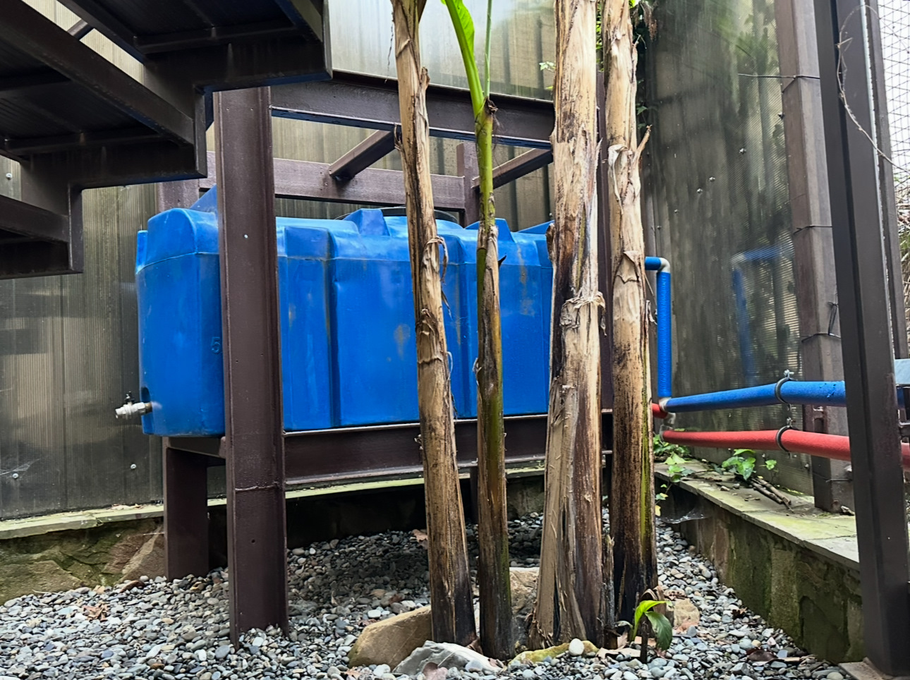

У меня на бетонных блочках, от земли совсем даже не высоко, но где участок повыше. Самотеком вполне нормально поливать, хоть и не быстро. Плюс есть насос если хочется разбрызгиванием.
Я разбрызгивать перестал, как нибудь выложу свою конструкцию… Сейчас только капельный полив, реально великолепный результат!

Подлость стальной трубы, контактирующей со снегом, в том, что она весьма спонтанно может корродировать внутри, не подавая никаких признаков наступающей проблемы снаружи, где она хорошо прокрасилась и внешне весьма бодро выглядит. Я бы уже по опыту столбы так не стал устанавливать. Заливка их бетоном тоже не сильно помогает. И крышка сверху: влага всё равно найдёт способ попасть внутрь рано или поздно. Бетонные опоры лучше поднимать до высоты снежного покрова или даже выше. Там стальная труба долго живёт.
Согласен, стоит засыпать цемент внутрь, потом уже заглушка
В качестве антикора цемент так себе. Сухой цемент умеет "самовосстанавливаться", но это актуально скорее для каменной кладки, чем для внутренности трубы. Так делают, но я ещё ни разу не получил вразумительного ответа, что это должно дать. Будет цемент отдельно, ржавчина отдельно. При разрушении трубы цемент без армирования просто разорвёт в удобном месте.

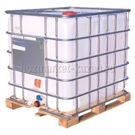

Мож куб поудачнее был бы, меньше места занял и по устойчивости не такие заморочки.
А самое главное — гораздо дешевле.
И безопаснее
Сделал капельный полив от водопровода, второй год нормально поливает, капли прогреваются и так и никакой конструкции не надо, тоже огород небольшой 4 на 6.

вам никто не предлагал пензу просчитывать. То, что вы нагородили, нарушает все нормы СНиП, плюс толку от такой конструкции меньше нуля. Застрахуйте жизнь что-ли, чтобы было на что хоронить павших))

Конструкция хлипкая под такой вес.
Tumofeu4
700кг на две профильные 60х60… как-то стремно.
И бочки в пустом состоянии не сдует ли? они даже ничем не обвязаны.
То что не чем не обвязаны это не означает что так и останется
Tumofeu4
Полупустые гораздо стремнее, хоть и легче)

И ещë присказка от теоретической механики к анекдотам: при неполных бочках и сильном порывестом ветре 300 — 400 литров воды будут дополнительно колбасить ваш профиль 60*60 и место где его вкопали в землю. Представляете с таким рычагом водичка плещется из стороны в сторону по бочке!
