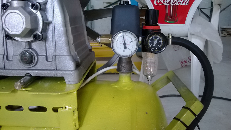

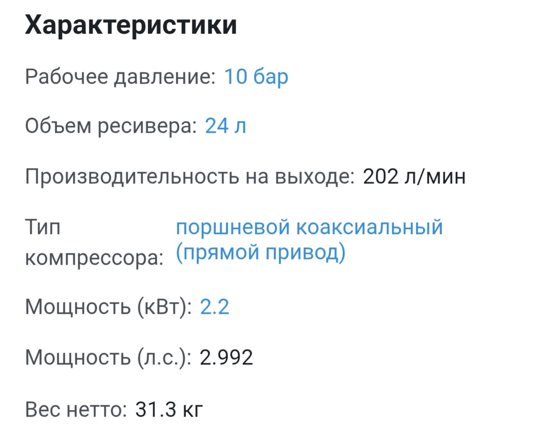

На полках магазинов и в Инете почти 100% самодельных и покупных компрессоров имеют ресиверы, причём покупные компрессоры одного рабочего объема и производительности можно приобрести с разной ёмкостью ресиверов (50л, 100л. и т.д.). Причём все покупные имеют колёсики, чтобы таскать с собою эту железную ёмкость…
Моё мнение:
— пожалуй эта ёмкость для сжатого воздуха необходима для ГАРАЖНОГО компрессора, если пользователь занимается покраской или пескоструить, для таких работ нужна немалая производительность и ёмкость ресивера. Хотя и в данном случае можно обойтись автономным, отдельно стоящим ресивером или спаркой нескольких, тут спору нету — нужен, особенно для снижения пульсаций давления при окраске;
— ну ещё ресивер применяют, в качестве своеобразной рамы, на которую монтируется сам компрессор и сопутствующая пневмоаппаратура, которую, в принципе тоже можно установить на отдельно стоящем ресивере;
— ну ещё отметим тормозную систему на грузовике, или пневмосигнал, там нужно в любой момент иметь давление в системе, хотя к гаражным компрессорам это никак не относится.
Вот, пожалуй, по МОЕМУ мнению случаи, когда гаражному компрессору необходимо иметь в своём составе ресивер. Для остальных других применений, думается, что в состав компрессора должна входить ёмкость гораздо меньшая, даже чем 50л. Её назначение — монтаж пневмоаппаратуры (манометров, клапанов, реле, кранов) для контроля за работой компрессора, сбор конденсата и масла. А основные рабочие ёмкости, запираемые краном, используются по мере надобности и должны иметь возможность перемещаться отдельно от стационарного компрессора. Думается что это даёт некоторую экономию э/энергии не нужно заполнять большую ёмкость до нужного давления, которое потом сойдёт на нет при простое, а сразу приступать к работе, как и с автомобильным компрессором, у которого нет никакого ресивера в составе, так и с ранее наполненными переносными запираемыми ресиверами.
А Ваше мнение? Жду

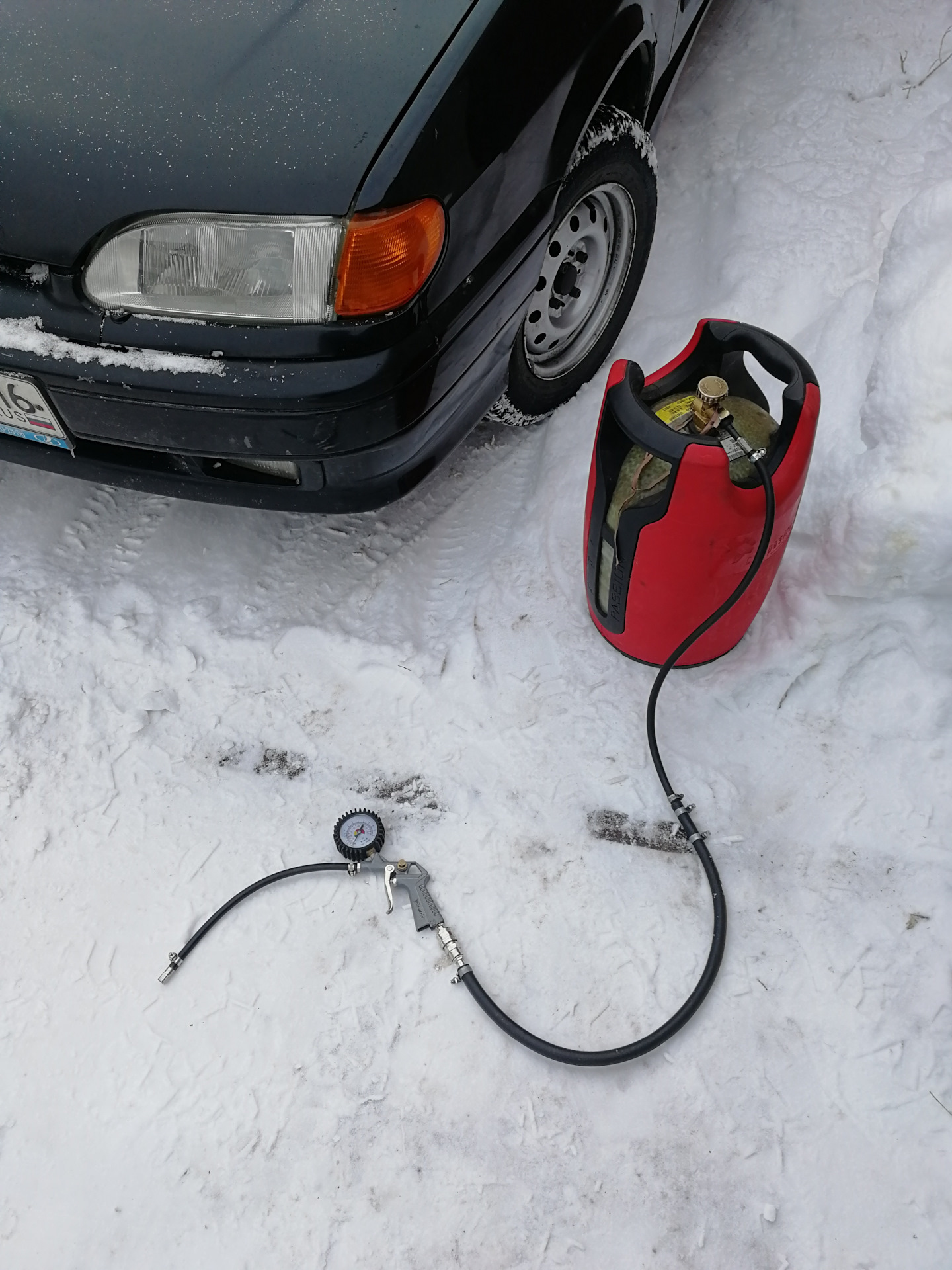

Тема интересная… Тоже задумывался о добавлении ресивера из пропанового баллона к своему компрессор на 100л, но вот сейчас больше беспокоит тема с избавлением от конденсата в воздухе…
Пропановые баллоны остаются под давлением длительное время, а там давление двойное, 16 бар, так что, думаю, здесь Вы ошибаетесь. Вентиль у них достаточно герметичен. Прессостат работает по давлению, не по производительности, отключая привод циклами. Они останутся, только будут реже. А потребители сжатого воздуха, в основном, работают на номинальном давлении. Хотя идея интересная с частотником, но изначально дорогая.

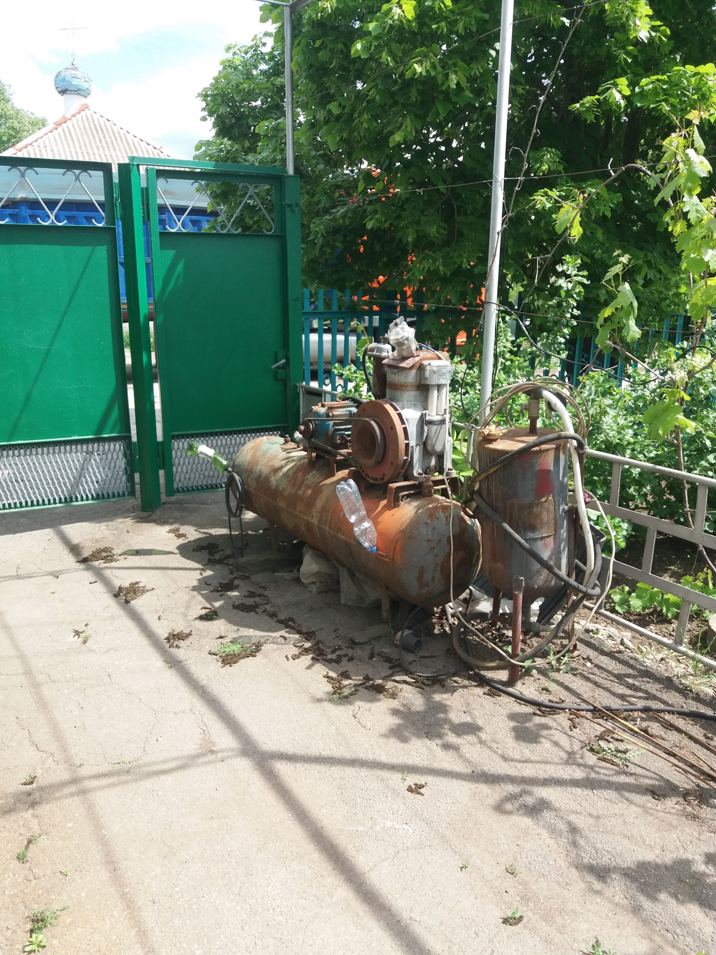

Если уж очень хочется сэкономить тогда на свалках и разборках ищете компрессор от ЗиЛ 130, либо КамАза…, цепляние к нему электродвигатель через ременную передачу, варите под него раму из профиля. А рессивер, те же пневмо балконы от авто, заменив в них клапан сброса давления. Уж их то валом всяких разных.

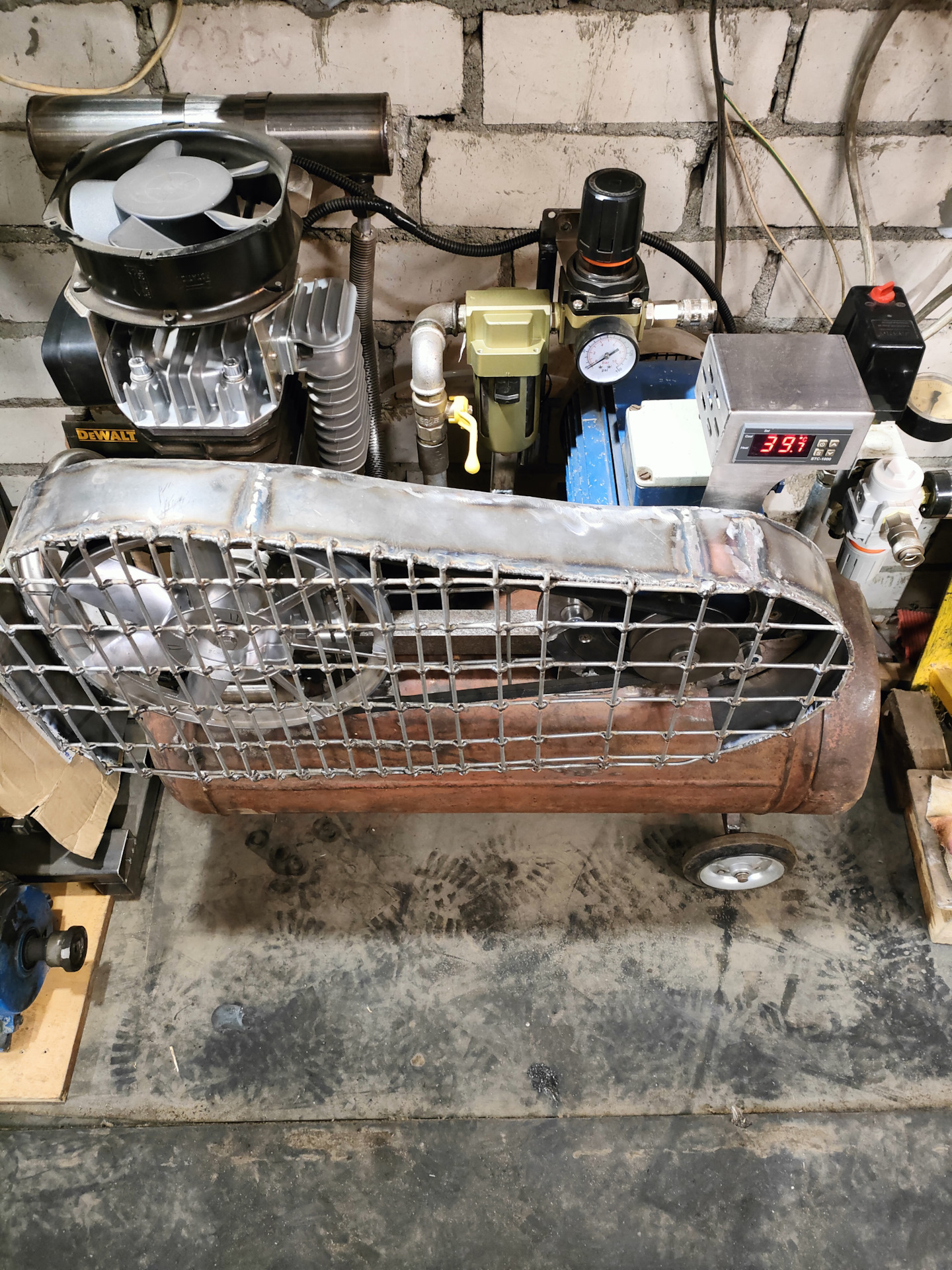

Я уже 2 компрессора необыкновенных сделал www.drive2.ru/c/681980609416933416/. Воздуха хватает для моих нужд. А сэкономить, думается, каждый не прочь. Это просто дискуссия
Не понятна суть вопроса. Но скажу так. Тот, что на фото, на последнем . такие идут очень часто в комплекте со сход-развальным стендом. Т.к. по уму, перед тем как делать сход-развал, выставляют давление в колесах. Причем интересно выполнена приспособа закачки воздуха в этот ресивер . на самом стенде типа быстросьема, на него просто вешается ресивер, он моментом заполняется, ресивер снимается и с ним можно перемещаться вокруг автомобиля .Так же подобные ресиверы встречаются на станциях у ОД. И иногда можно встретить в автосалонах. Если говорить за сегодняшний день, то у кого есть деньги переходят на винтовые компрессоры. Такие компрессоры имеют как плюсы, ну и небольшие минусы. Из самых жирных плюсов, громкость роботы . винтовой компрессор по сравнению с поршневым, день и ночь. К винтовому компрессору, как правило сразу ставят ресивер 500 литров . но из-за габаритов 500 литрового ресивера, многие просто увешиваться маленькими ресиверами на 50 и 100 литров, соединяют их в единую пневмонию, крепят их к стенам, к потолку и т.д. если стоит вопрос, нужен ли ресивер для компрессора, то конечно нужен. И чем больше, тем лучше. У каждого кто пользуется сжатым воздухом, свой расход воздуха. Самый бешеный расход воздуха это у пескоструя, аквабластинга . еще есть такая тема как производительность воздуха, литров в час, но это уже другая история.

У меня 2 балона от пропана стоят после компрессора. Отлично все

Каждый компрессор имеет свою производительность в зависимости от объёма цилиндров и мощности двигателя. Если расход у потребителя больше производительности, то запаса по давлению хватит не на долго. Работа циклами.
Вам автор статьи ведь отписал: головы и моторы сейчас ставятся и на 24 и на 50 литров. А есть компрессоры, где та же голова и мотор ставятся и на 50 и на 100 ресиверы. Прямой связи нет. Да и задачи у всех разные.
А что думать: для продуть, подкачать, замовилить и заантикорить есть гаражный компрессор с ресом на 24 л. В случае малярки- к этому всему на быстросьёмах подкидываются ещё 2 реса по 60 литров. Чтобы оседал конденсат и масло. Ну и на выходе с них добавлен влагомаслоотделитель. Это всё на быстросьёмах оперативно собирается.
Для малярки с таким "ресом" на 24л не хватит просто производительности, хоть 10 "ресов" соединяй
Если у вас lvlp пульвер- то хватит. Несколько капотов красил, бампер раза 4, зад. дверь хэтча. И вообще у вас похоже нет понимания вопроса…Если на этом ресе в 24 литра стоит голова с производительностью честных 300 литров в минуту- то хватит…И упираешься при малярке не в обьём ресов, а в производительность…

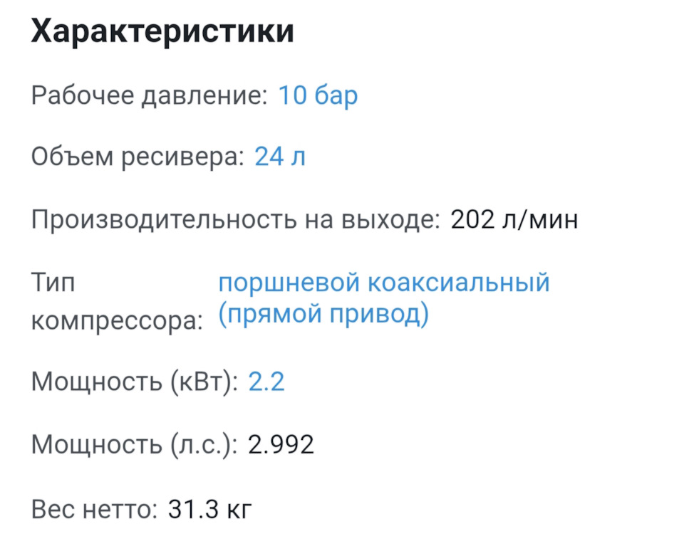

Преимущества Abac Pole Position L30P 1129100045
Надежный защитный кожух;
Оснащен ресивером на 24 литра;
Пластины клапанов из специальной износостойкой нержавеющей стали;
В конструкции головки используются только алюминиевые сплавы;
Высокая производительность (310 л/мин);
Большой масляный картер обеспечивает эффективную смазку;
Отличное европейское качество исполнения.
Не типично для китая, ремезы и обычных производителей такое сочетание производительности и объёма ресивера. Хотя вы мне утёрли нос, признаю. Однако, это ещё раз подтверждает моё мнение в посте во том, что компрессору ресивер большого объёма ни к чему. Европейцы знают

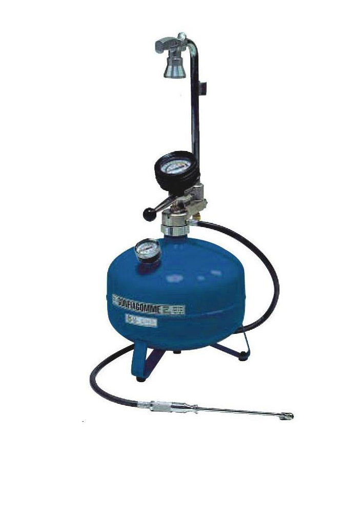

На картинке запираемый. Значит нужен раз промышленного изготовления. И со шлангами не таскаться. А это гаражного моего производства, много лет служит, я доволен
Шланги не таскать, а эту бадью таскать, не лучше шлангу
Не лучше — она стеклопластиковая, мизинцем поднимается полная воздуха
