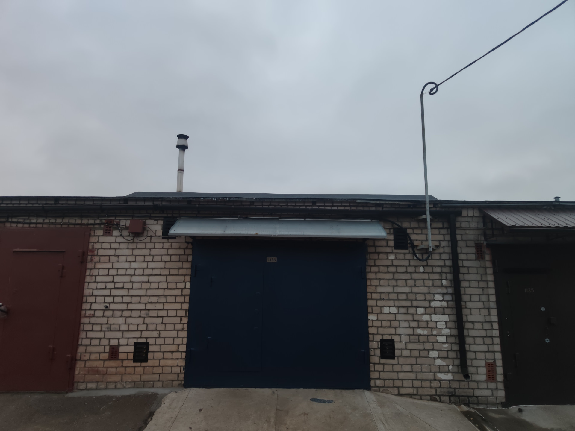

Если мы берем к примеру сам гараж, то у него на передней стене должны быть приточные вентиляционные отверстия, желательно два слева и справа от ворот и расположены как можно ниже.
В самом гараже на противоположной стене от ворот под потлком два отверстия вытяжной вентиляции.

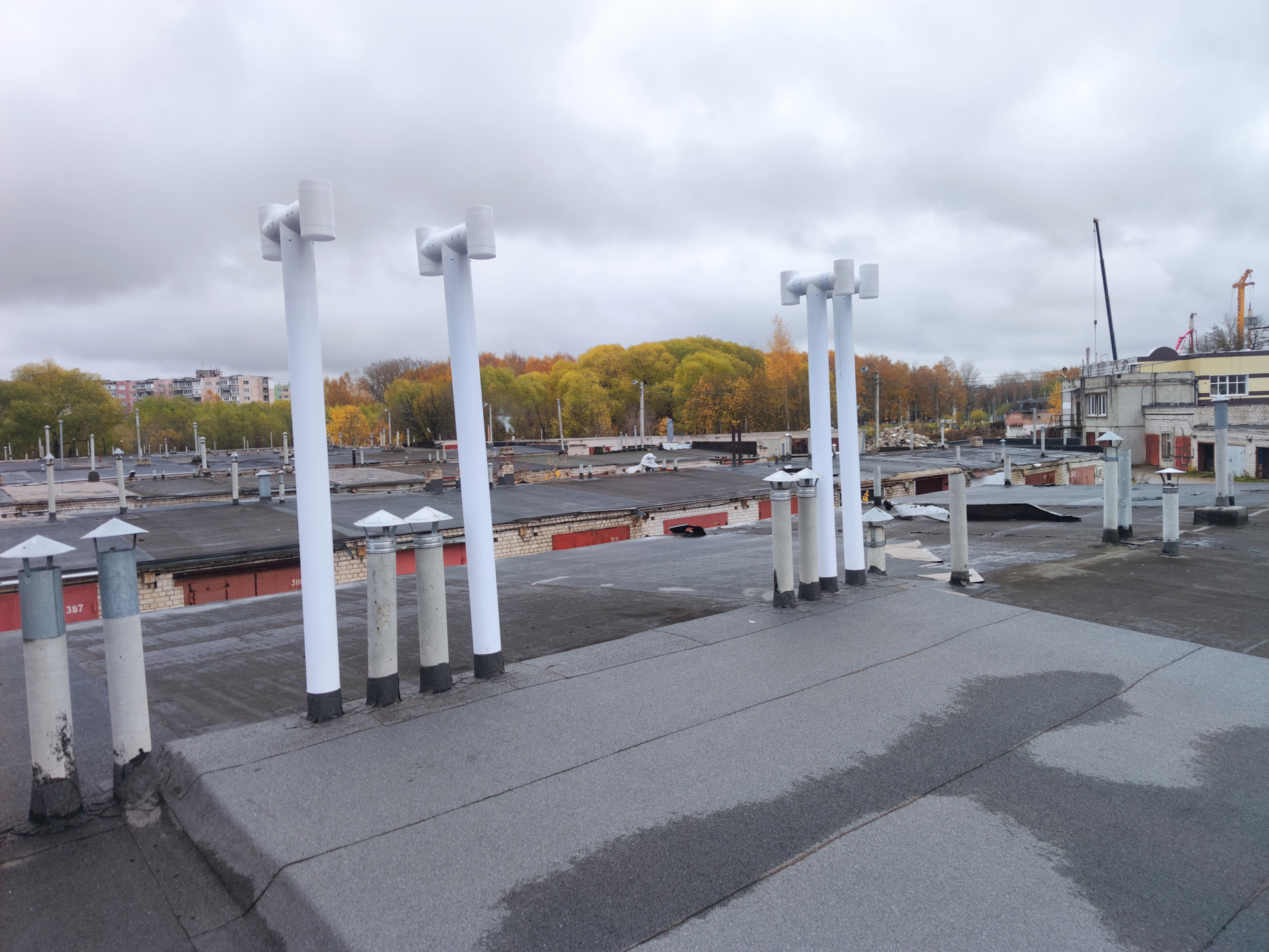

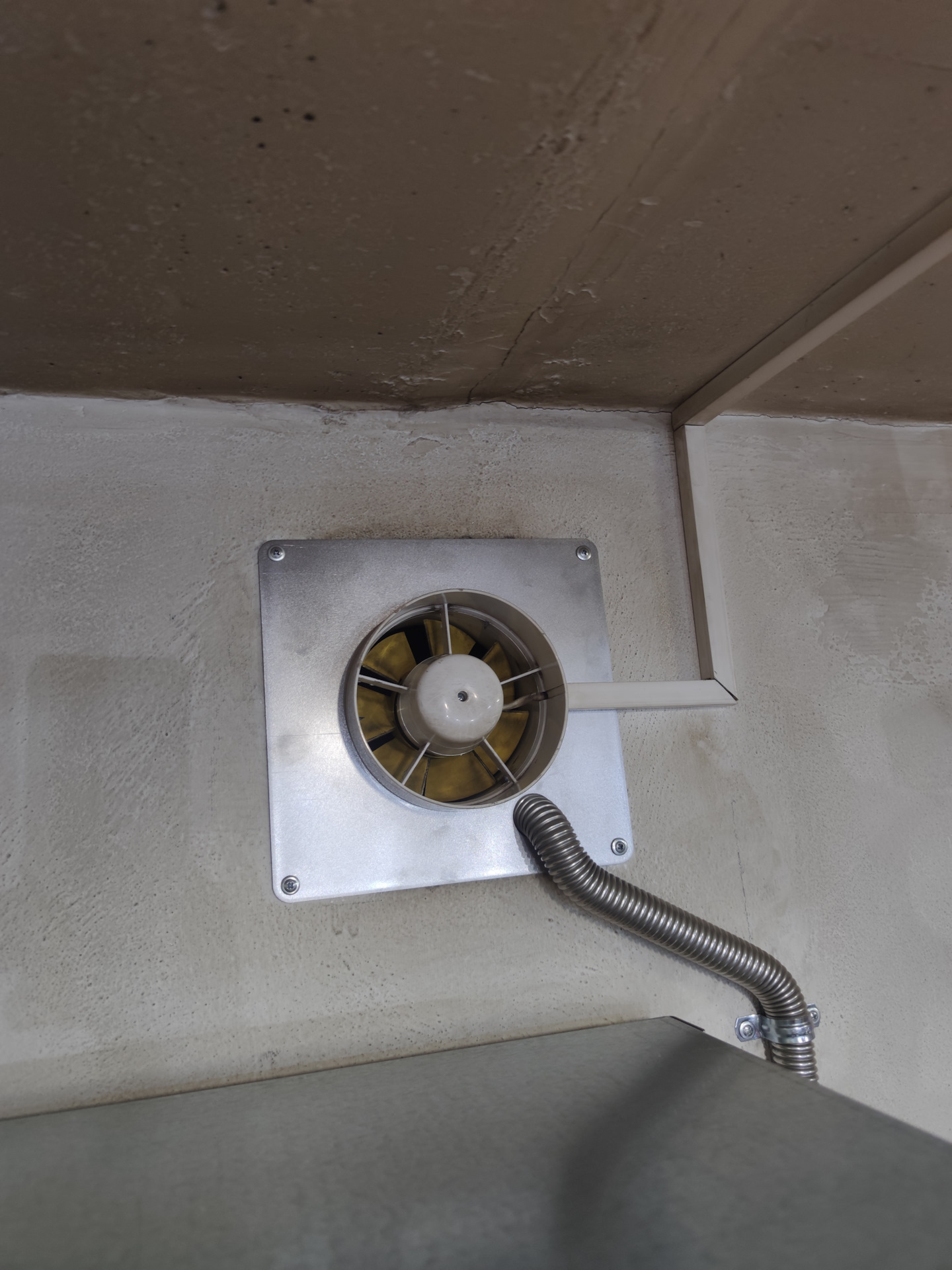

Классическая схема — воздух с улицы попадает в гараж, проходя через весь гараж он становится более теплым и поднимается вверх, где под самым потолком попадает в вытяжные каналы. Дефлектора на вытяжных трубах немного увеличивают поток воздуха из гаража. При необходимости можно включить вентиляторы на вытяжке и обмен воздуха увеличится в разы.

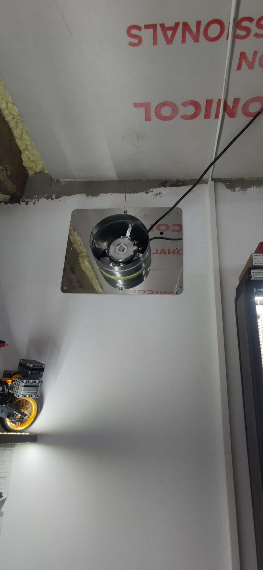

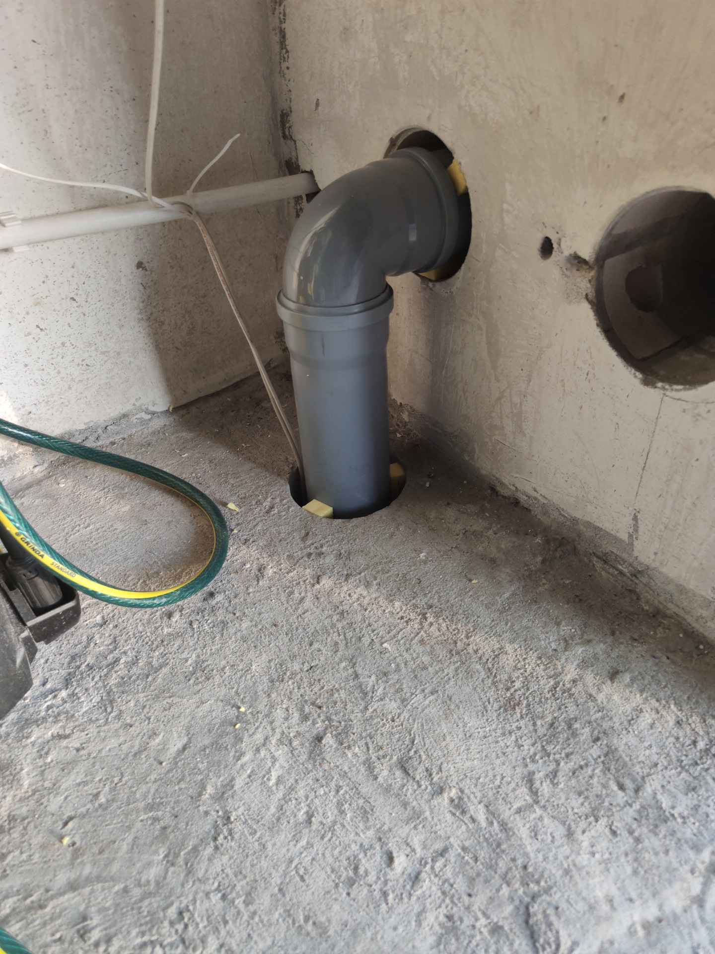

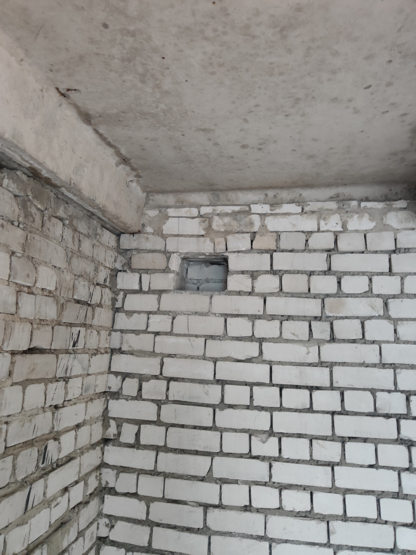

С первым гаражом не повезло, он уже был построен со всеми приточными и вытяжными каналами : два входа воздуха в гараж, два входа воздуха для подвала, и по 2 отдельных вентиляционных канала на сам гараж и два на подвал ( на третьем фото видны мои 4 вытяжных трубы ).

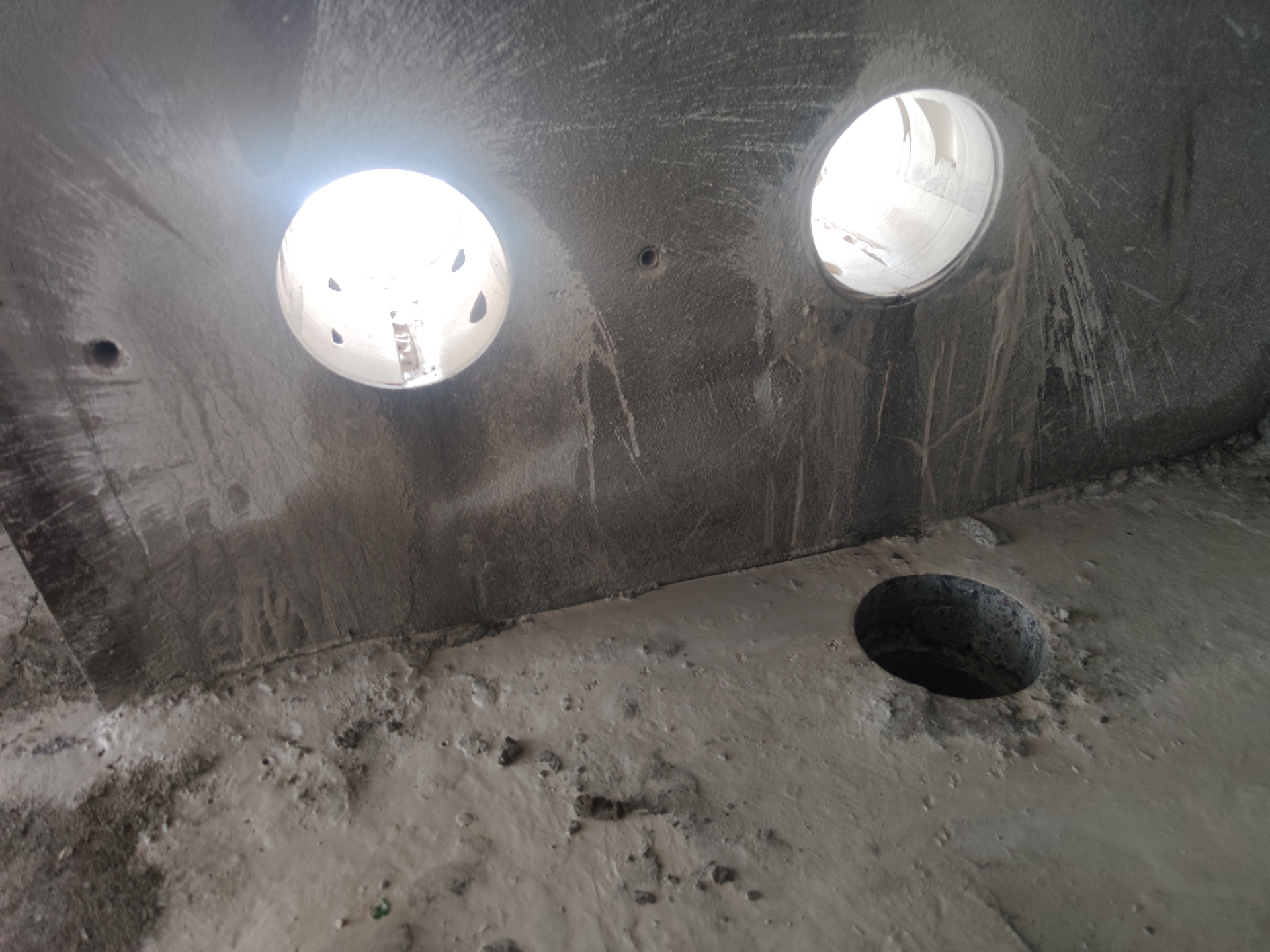

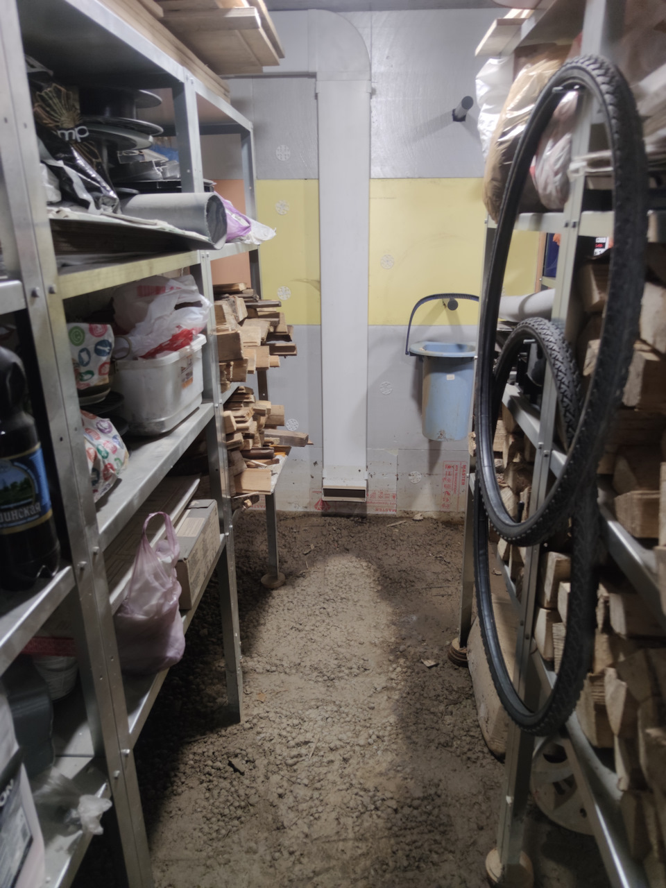

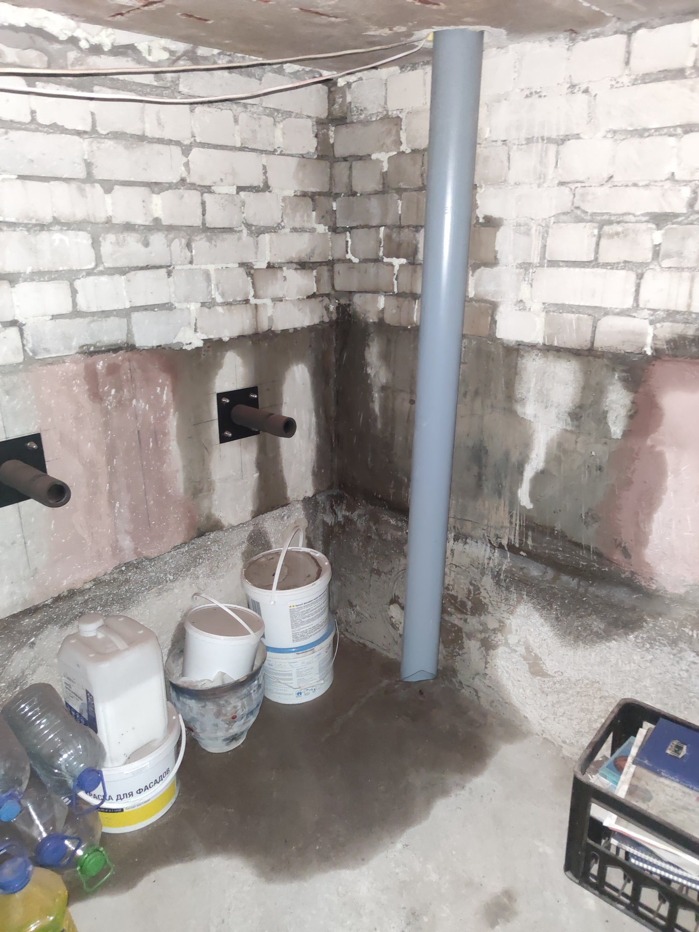

С подвалами конечно посложнее, вам повезло если там нет перегородок или каких либо комнат, тогда вентиляция подвала будет работать отлично. Хотя по опыту второго гаража могу сказать, что даже с перегородкой можно организовать нормальную вентиляцию ! У меня в первом гараже 2 канала проточки и два канала вытяжки, вот только каналы приточки ( точнее их входы в подвал ) были под самым потолком :((( пришлось опускать эти каналы в самый низ к полу.

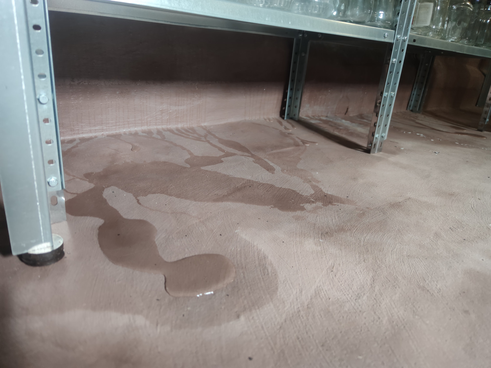

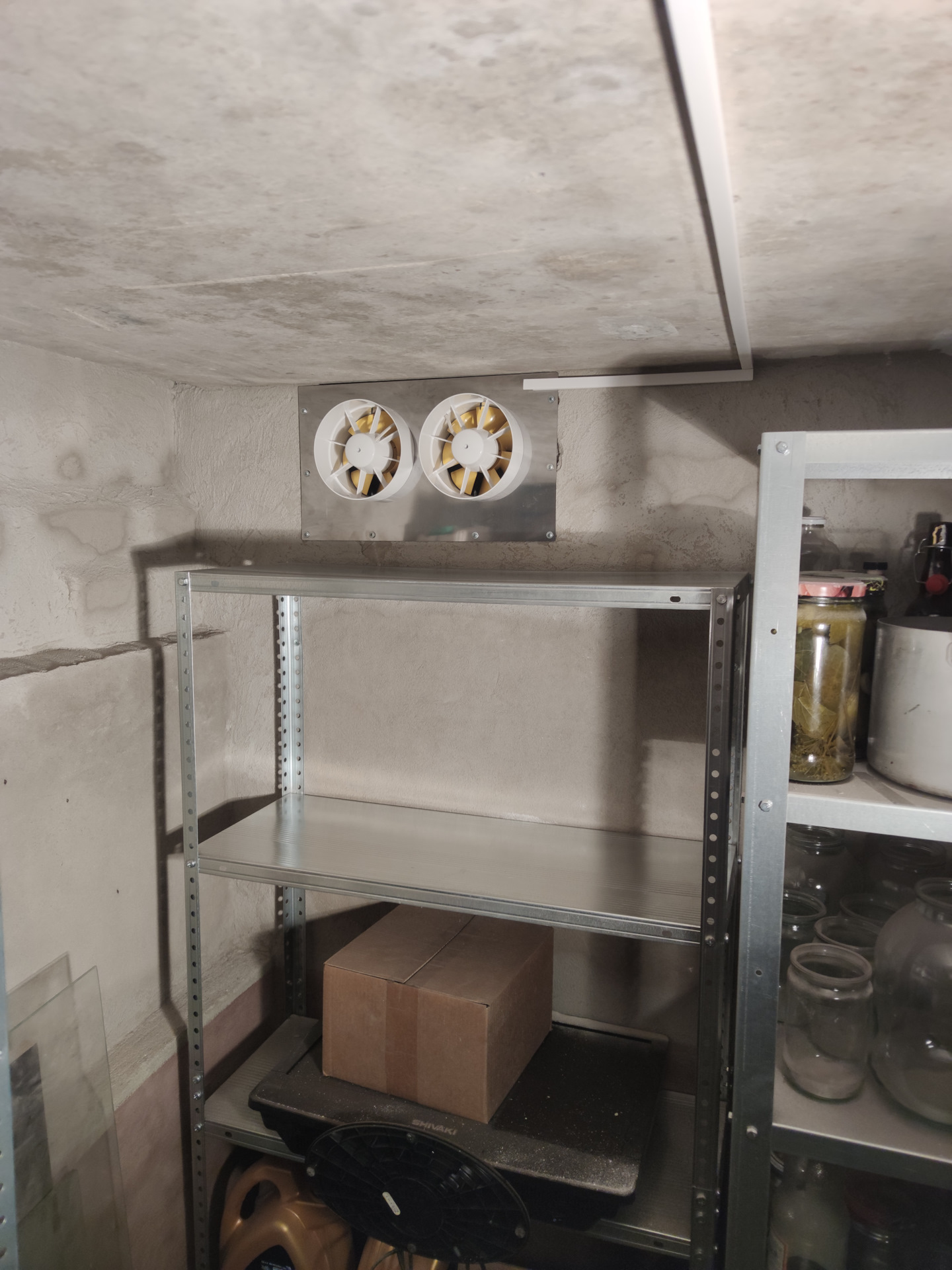

Конечно весь пол в подвале гаража так не высушить, но то что влажности в гараже не будет это точно. За все время в гараже у меня не было ни капли влажности на потолке, и даже когда весь подвал был затоплен по весне я включал вентиляторы вытяжки.
А пол сушил простым напольным вентилятором с поворотом головы, сутки на один угол дует, вторые на другой и гараж сухой на половину ! Пол в первом гараже простая стяжка бетона с керамзитом, никакой гидроизоляции.

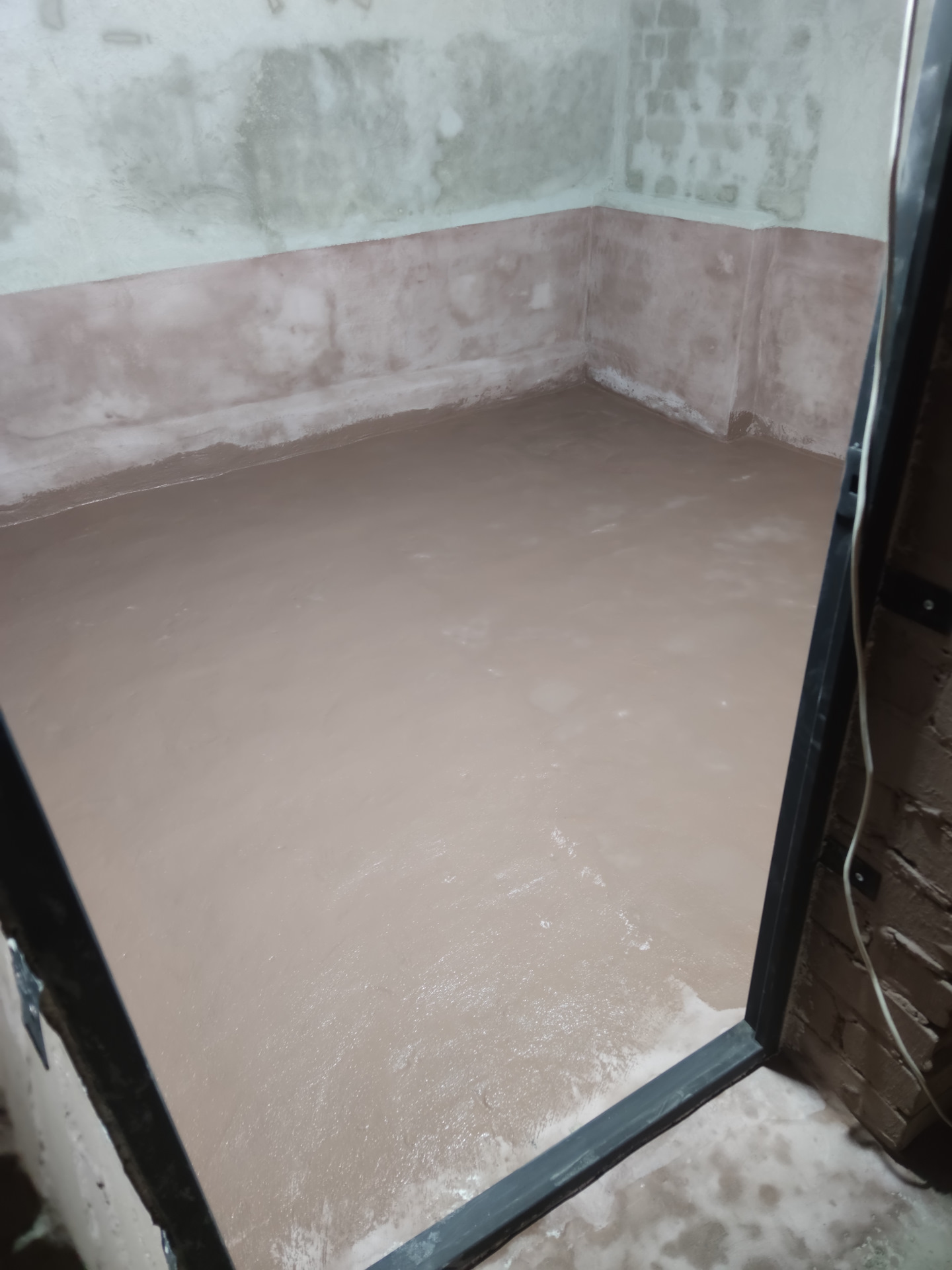

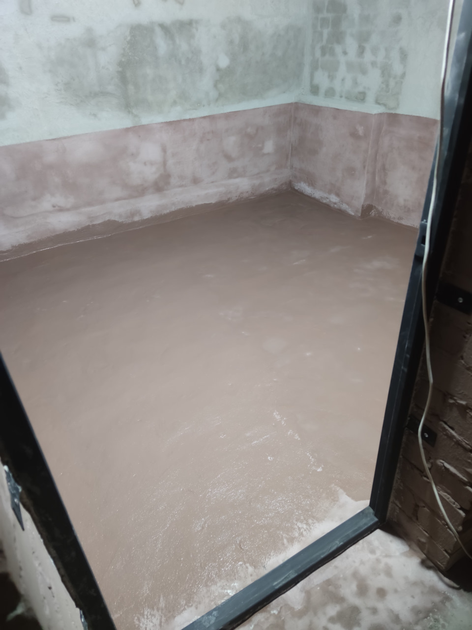

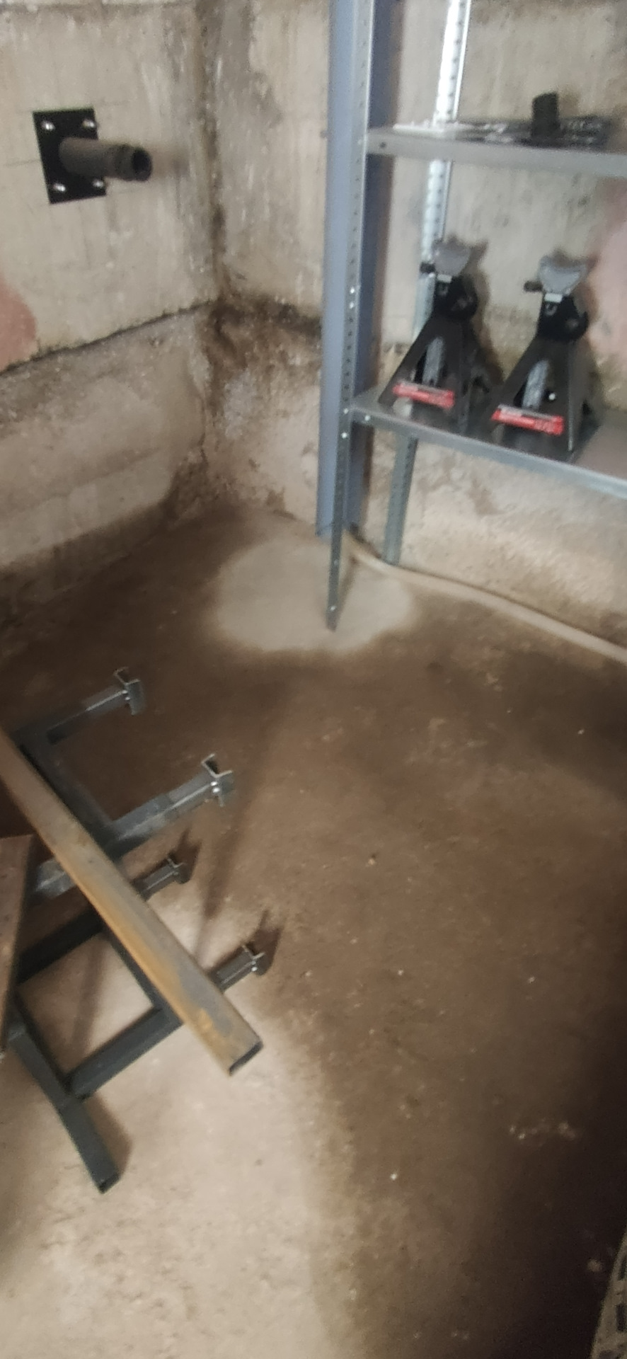

Когда я сделал вытяжку с вентиляторами в подвале и гидроизоляцию, приточки ещё не было. По весне на полу и стене подвала возникла точка росы из-за перепада и у меня потекли ручьи со стен…
Так вот, включенные вентиляторы не могли выгнать влагу из подвала и просушить пол, даже местами от этого на стене пошла плесень ! Не помог даже полностью открытый проем с лестницы подвала. И тут я понял что нужна обязательно приточка в подвал, что ее нужно доделать — отверстия в стене и полу у меня были . И как только я организовал проточку эта проблема ушла :))) ушла сразу!
Недавно во время дождей у меня вода из накопительной бочки для мойки авто попала в подвал, в его первую половину где лестница . Весь пол был мокрый, вещи частично тоже промокли

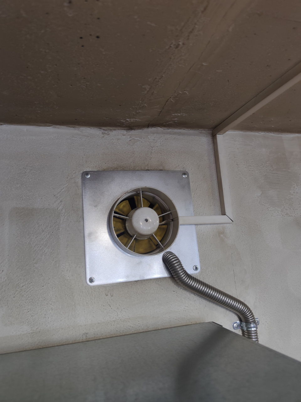

Какие вентиляторы для труб посоветуете?)
искать с максимальной производительностью, чем больше они через себя пропускать будут тем лучше. я брал как на фото оцинкованные под диаметр 160 и 280 куб метров /час. думал аж волосы в себя будут засасывать, но нет … но все равно работает — рядом если курить все в него залетает легко и запаха не остается в гараже
Эх, у меня трубы 85мм по внутреннему размеру особо производительных нет
А если оставить приточку в подвал, как у вас на фото номер 7, то работать не будет? Я имею в виду, если не соединять приток с улицей через трубы. Ведь по идее воздух заходит в гараж, проходит буквально менее полметра и сразу уходит в трубу вдува в подвал. Специально соединять смысла нет, если изначально не было трубы конечно.
все равно наверно работать будет, может чуть хуже, это надо пробовать и сравнивать, брать одну трубу заход из гаража а вторую с улицы и смотреть ка сушит пол внизу. там же еще вроде разница температур работает да еще и влажность на верху и в низу. на последнем фото именно эта труба. открытый проем лестницы в подвал не дает никакого эффекта
