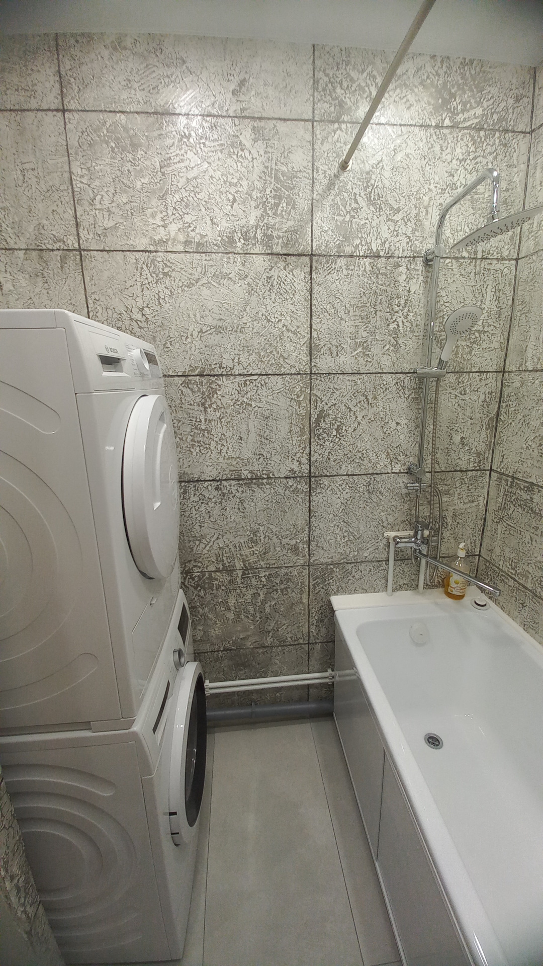

Всем привет. Прошу совета как лучше поступить: сделал имитацию плитки из гипсовой штукатурки в ванной. Думаю купить коллер с краской и разбавить с грунтовкой и покрыть эпоксидной смолой, либо купить краску для ванной и кухни? Если краску то какая лучше?
Комментарии 50
Акрил на водной основе, у которой класс моющийся. Стены предварительно грунтуются, чтобы укрывистость краски была равномерной.
Хотелось бы почитать как в ванной покрыть стены эпоксидной смолой ?
Обычная смола, оптически прозрачная. Разводится в нужных пропорциях в объёме, ну скажем у нас на ванну ушло литра 2, это слоя два-три. Не пахнет, сохнет сутки в среднем. Наносили валиком маленьким, предварительно убрав скотчем ворс лишний, чтобы не остался в смоле. На ощупь прикольно

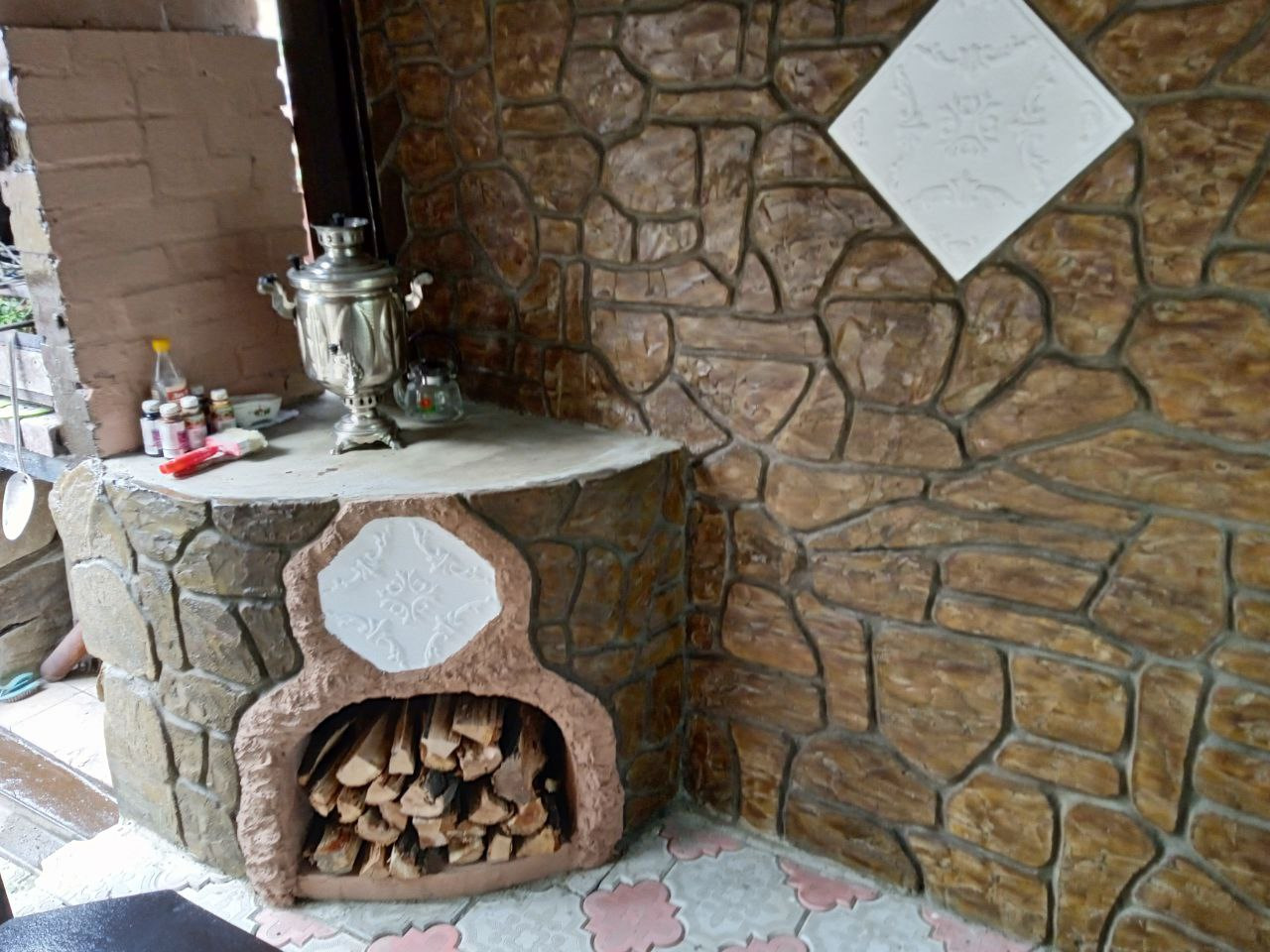

Вот наш пример

Хорошо прогрунтовать, самое лучшее фасадным Церезитом это закупорит поры гипса, далее акриловая краска. Всё зависит от того, как у вас с вентиляцией.Если приём душа на 5 минут-можно не парится насчет влажности. Если воздух "стоит" и домочадцы моются по 20 минут с "парком", то краску, под грунт и под смолу.
Гипсовая штукатурка во влажное помещение? Это допустимо вообше?
Мы делали из белой цементной шпаклевки и обычным колером грунтовку подкрасили. Получилось здорово, затем смолой в три слоя. Краску, в данном случае, любую для влажных помещений
я так делал…красил и покрывал смолой, НО…единственный мой косяк, это то, что плохо прокрасил…глазу было не видно, а когда начал покрывать смолой(валиком), все вылезло наружу! Красьте краской фасадной, акриловой и лучше 3 слоя, (каждый слой с выдержкой 3 часа) дорогая краска здесь не нужна, если смолой закатывать, но и дешевая не пойдет, чтоб потом 4 слоя не красить
конечно нужно загрунтовать церезитом или кнауфом 2 слоя, перед покраской…так и краска лучше будет ложиться и от влаги защита и расход краски будет…примерно на такую стену 2кг

Красите акриловыми красками и задуваете в три слоя эпоксидной прозрачной смолой.

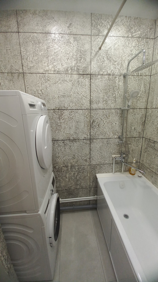

сперва подумал, что на фото стена после демонтажа старой плитки
пройдитесь шкуркой 800
потом грунт в 2 слоя
мотом краска для внешних работ любая.
ну глянец только лак добавит.
