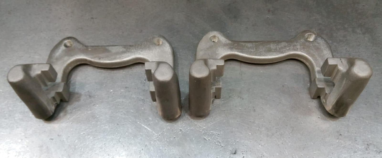

В итоге были куплены скобы NTY HZTVW051A, там с колодцами было всё отлично. Это Кетай (де-юре вроде как Польша), однако претензий к продукции под данным брендом у меня нет. Скобы NTY я периодически ставлю на задние суппорта Nissan Patrol Y61 взамен померших родных. Иногда попадается и иная их продукция, тоже глюков не замечал. Скобы как скобы. Новые.
Сам владелец распилил скобы под более толстый диск — передний от ВАЗ-2109

Попутно зачистил от изъянов литья торцы суппортов и видимые места скоб — чтобы было красиво
Плюс подпилил их под установку вот этих нештатных пластинок. Да и пластинки потом тоже пришлось растачивать

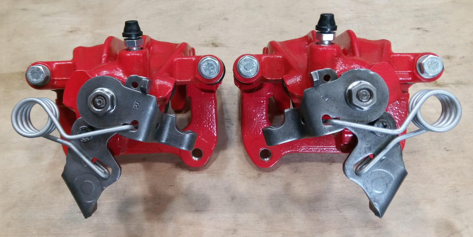

И возвратные пружины VAG за номерами 1K0 615 295 и 1K0 615 296
Потом всё окончательно зачистил, покрасил и собрал
Иными словами, купить живые Lucas 38 можно. Это не так и просто, но вполне реально. Пока реально. Означенных выше пепелацев на дорогах РФ крайне мало, да и разборщики их сюда не везут, так как запчасти от них тут никому не нужны. В Белоруссии, наверное, всё иначе, но у нас вот так.

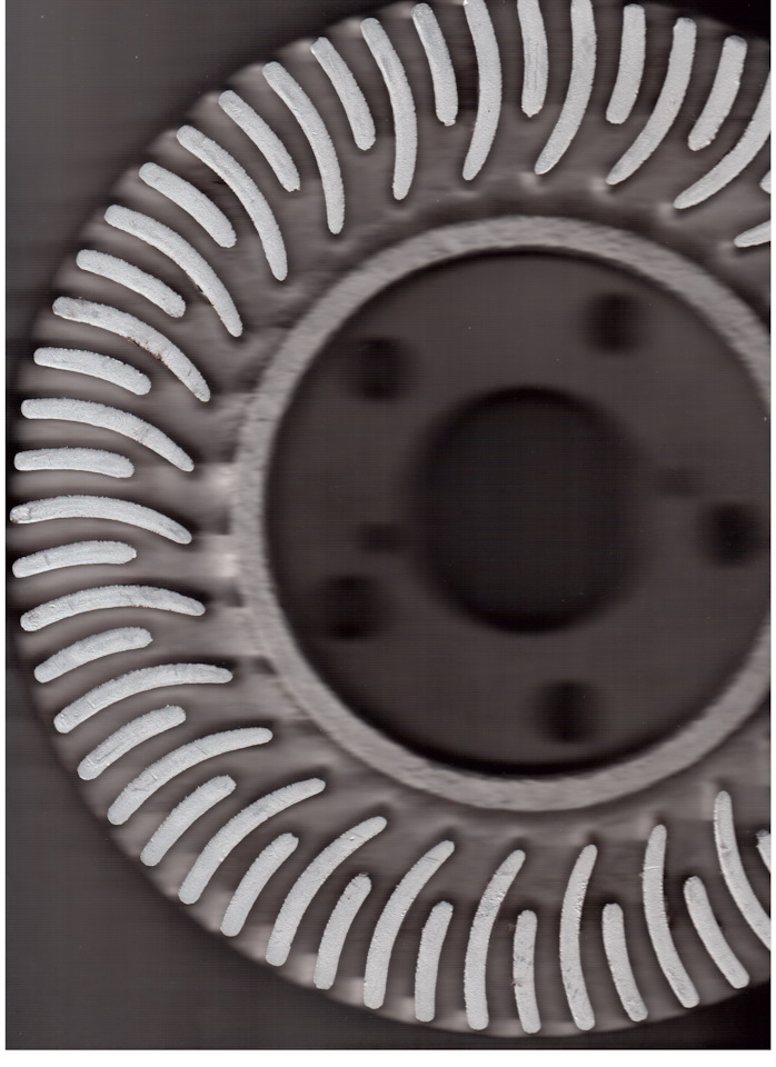

а как замена суппорта в данном случае может решить проблему перегрева тормозных дисков и коробления рабочих венцов дисков 296*28 ?
проблема тормозов камри, как и 90-98 % других автомобилей — их владельцы и — тормозные диски.
внедрение более толкового диска в стандартный суппорт вполне закрывает бОльшую часть возможных задач и уж не сравнимо более адекватно, нежели зачем-то ставить другие суппорты, которые, к тому же, часто слабее родных. Это что, те, кто зашибает деньгу на изготовлении кронштейнов нисколько не смущаются тем, что народ ставил левый суппорт на правую сторону и наоборот, в результате чего вместо компенсации неравномерности силы прижатия колодок, эксцентриситет поршней работает на увеличение этой неравномерности, кривой износ колодок, и, при тяжёлых торможениях, — на возникновение побочек вроде вибраций и прочего.
вот такие диски внедрял в камри вместо родного диска 296*28 и результат хороший без замены суппорта:

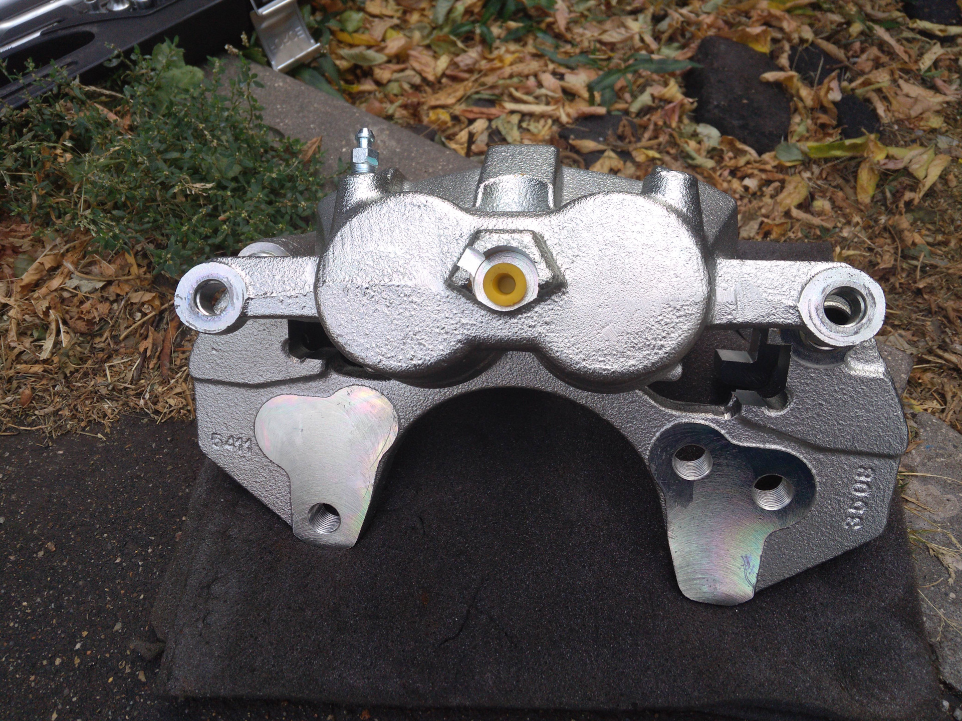

Как суппорта окрашиваете и надолго ли такого окраса хватает?
Порошок. Зависит от состояния суппорта
Замечательно
Красота. В закладки закину на будущее
Отчет — супер! Работа — класс!
Стараюсь :-)
