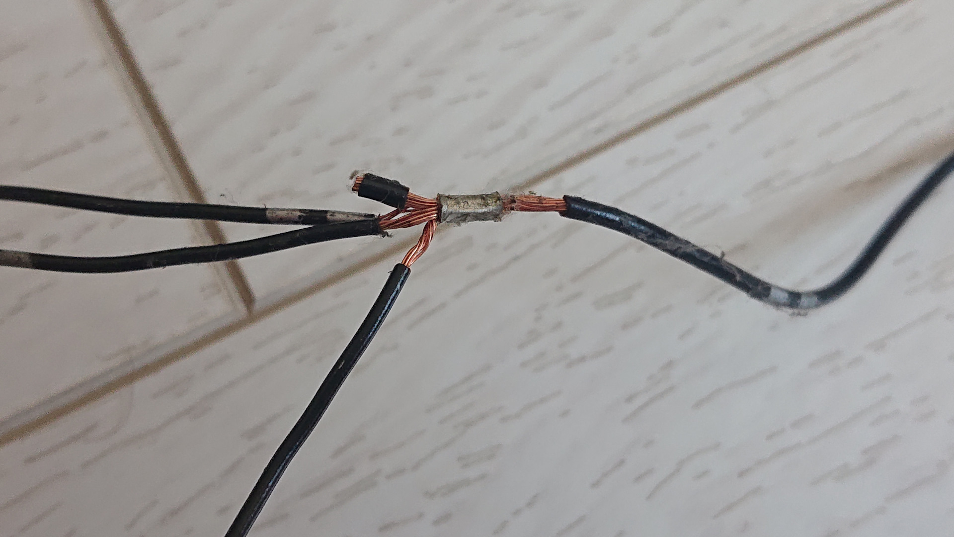

Нужно удлинить провода в автомобиле .Паять не хочу, провода под капотом .Прошлая пайка не отходила и 5 лет.Паял с канифолью.Место пайки отлично, провода возле нее отгнили.Купил для пресс клещей U- образные клеммы.Все красиво, но мне они показались тонковаты.Расматриваю альтернативу из клемм папа-мама 2.8 мм .У них металл толще честные 0.35 мм и луженые.Ваше мнение ? Допустимо ли такое соединение ? Токи слабые, провода сечением 0.75 — 1 мм.В основном на датчики температуры, дпвз и рхх.

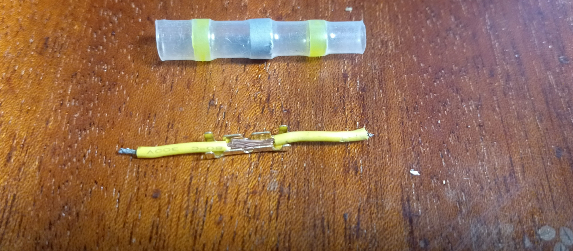

Гильзы ГМЛ и клеевая термоусадка

С пайкой нет проблем.Проблема была с проводом до и после пайки.Как люди уже объяснили, после нужно отмывать флюс.я этого не делал, возможно проблема в этом.Вопрос был не про пайку
🤦🫣паять надо правильно, тогда и рядом отшнивпть провод не будет.

Гильзы
Гильзы хорошо для толстых проводов 1.5 квадрата и выше, для качественного обжима нужен специальный инструмент типа клещи.

Тонкие, не люблю такие, предпочитаю ГМЛ именно толстостенные

Пользуйся гильзами типа ГЛМ
Скрутка и поверх нее гильза ?
Не обязательно. Главное, что бы наверху была термоусадка с клеевым составом (это если для наружных работ)
P252YVM
Нет, скручивать нельзя при оперессовки. Просто жилы параллельно друг другу и оперессовка.

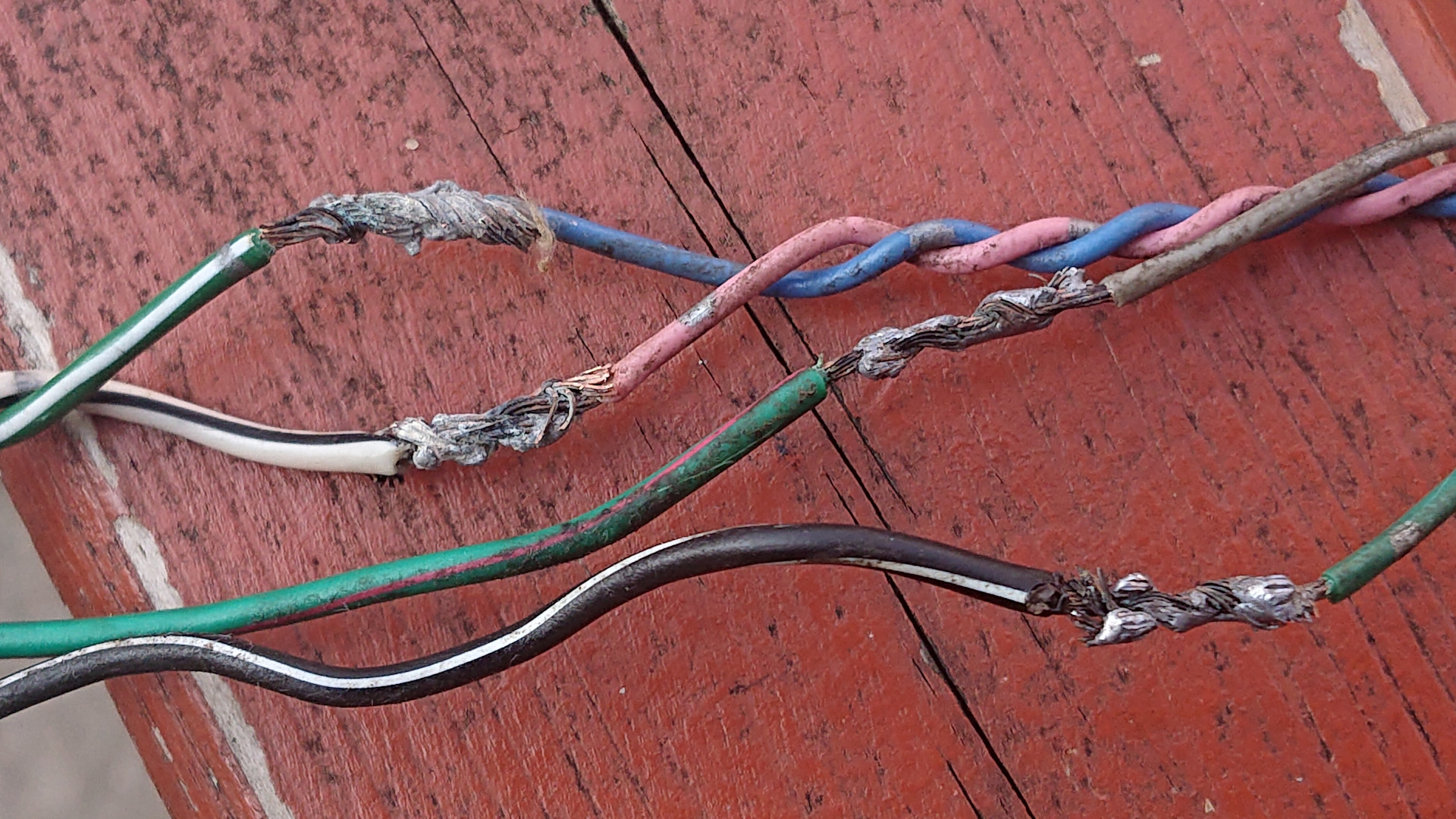

А вот так выглядел самодельный кем-то жгут проводки, который мне года полтора делал голову, иногда (в хаотичном порядке) уводя блок ESP в ошибку.
Поменял жгут на цельный и забыл о проблеме.
Этот ради интереса разобрал. Провода все разных цветов. Скрутка+пайка+термоусадка сверху. Один хрен результат на лицо. Было ему года 3-4. Причём "жил" он не под капотом, а в салоне авто.
Так тут пайкой и не пахнет, насрал кто то, это да

отличная работа)))
Угу) переделывать ничего не стал, поменял на штатные цельные проводки (соответствующих эл.схеме) "правильных" цветов. Дабы удалось найти такой.

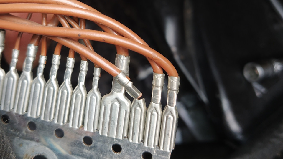

Разбирал (на донора) ЗАВОДСКОЙ жгут проводки. Вот так выглядит точка соединения нескольких проводов. В данном случае это была масса.
1 провод оголяется, и к нему крепятся несколько других проводов. Обжимается либо кольцом либо U-коннектором. Сверху всё было замотано изолентой.

У себя на марке такие же соединения встречал. Но там так обжато, что не понятно, U-скоба или гильза. И по длине раза в два короче. Надо было один провод отсоединить, пытался раскусить вдоль. Но там обжато намертво.
Лучше использовать U-образные соединения такие как у вас вполне нормальные для провода 0.5-1.5. Да, металл там тонкий, но что вам мешает сделать внахлест? Сделал сотни таких соединений, все работает прекрасно.
Проблемы начинаются, если надо обжать провода потолще, 1.5 квадрата и больше, на этот случай есть U-образные клеммы другого типа они покрупнее и потолще, либо трубки под обжим.
Для уличной проводки понадобится ещё клеевая термоусадка, в салоне можно обычную.
