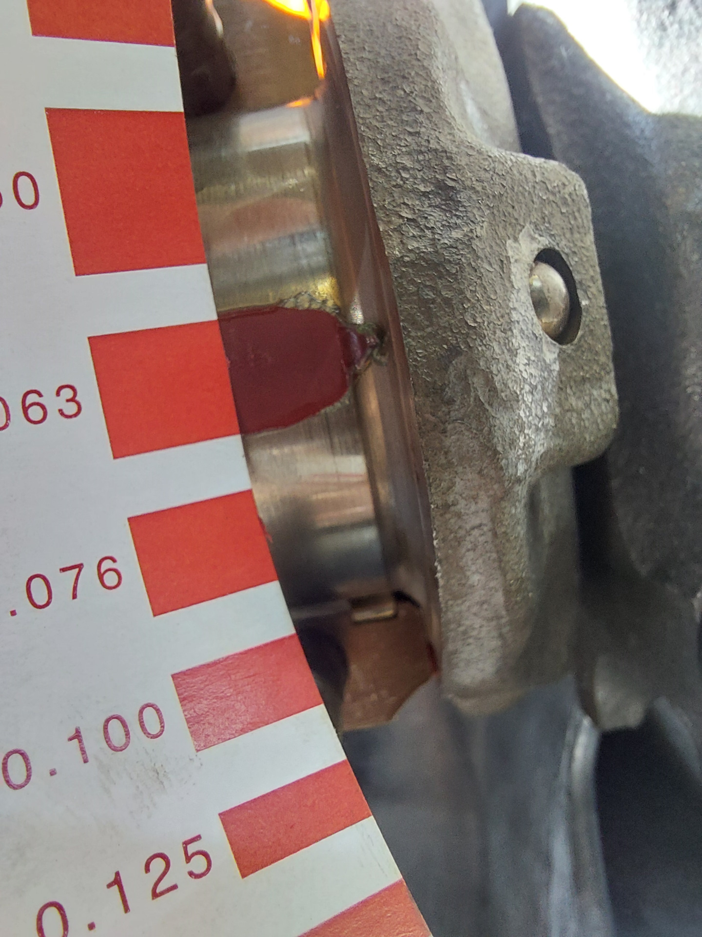

Возник вопросец по зазорам шатунных вкладышей. Он какой-то большой…
На разных вариантах (King, TH, б/у штатные) получается в целом схожий результат:
В зависимости от толщины вкладыша разница улавливается, но в целом общая величина слишком большая.
Почему, блин, такой зазор?
З.Ы.: На коренных все нормально — 0,038.
Колено на износ проверено — без нареканий.
Маркировка шатунов — 3.
Цвета вкладышей в ориге — почти все коричневые, есть зеленый.
Затягиваю крышку — 31 нм.
Может я что-то очевидное упускаю, мозг уже не соображает…
UPD: Зазор найден. Нашелся после покупки еще одного комплекта вкладышей. Звучит на правах бреда, но вот поди ж ты, разумных комментариев у меня нет.

Читал, вникал. Единственное, там все получалось по красоте с родными вкладышами, а у меня и на родных все странно. И не сказать, что они изношены особо-то… куда что девалось. Микрометры и нутромеры уверяют, что все везде хорошо… ну и в конце концов оно же ехало и шатунами во все стороны не разбрасывалось…

про "микрометры и нутрометры" как-то бы поподробнее. какая оснастка, какая точность, поверенные или нет, что конкретно измеряли, как измеряли.
а то непонятно, о чем речь вообще.
Да, на вид. Я бы понял, если бы там уже медь торчала, но нет. И при этом такой зазор. Чудеса.
Неродные, да, делают среднее по больнице. И у всех оно свое)) Все идет к тому, что поставлю Кинги, они потолще…
Ориги нет. Пробовал на пробу что-то заказать — отказ.
А у неоригинала есть размерные группы? Мне просто пока не было надобности в это вникать. Хотя бы какя-то грубо на 0.05-0.1 толще ремонтная, под которую шейки слегка точнуть.
Нет, размерных групп нет. Тут идет выбор между различными производителями, у кого-то толще, у кого-то тоньше…

поискал, у Taiho, помимо номера R454H-STD (R454HSTD), есть вкладыши шатунные +0.25, номер R454H-025 (R454H025), и +0.50, номер R454H-050 (R454H050).
такая же точно история с коренными и с полукольцами.
попались в кроссах на амаяме, и вот тут в комментариях:
www.drive2.ru/l/652680823559949764/
www.drive2.ru/c/292355/
не оно? 🙃
единственное, скорее всего, придется брать оба комплекта, мерить по месту, и, вероятно, точить под выбранный комплект вкладышей, а не под какой-то абстрактный размер.
Это ремонтный размер. Точить колено много хуже, чем даже смириться с большим зазором.
