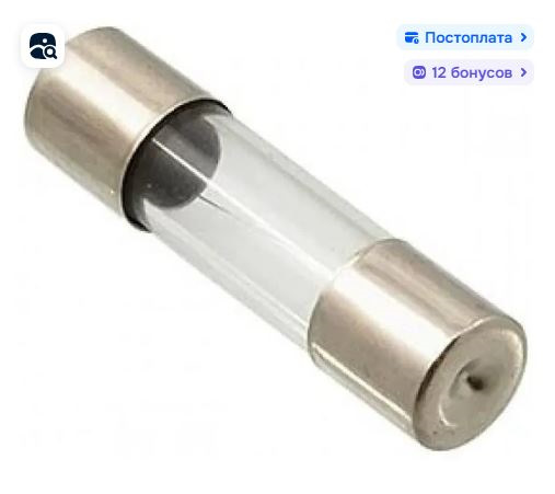

Накину ещё немного-самое тонкое место тракта, караул просто!))

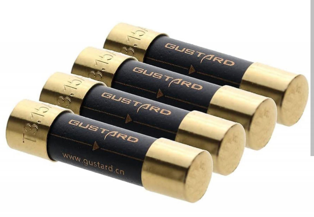

Вот тут как раз логичнее про аудиофильские предохранители — ставим потолще. а в базе да, тончайшая проволока передает то что пришло от толстого кабеля питания.
Они ещё и в питании выходного каскада как правило стоят(я в свою поделку не ставил, только хардкор), как теперь жить, какой будет демпинг фактор?)

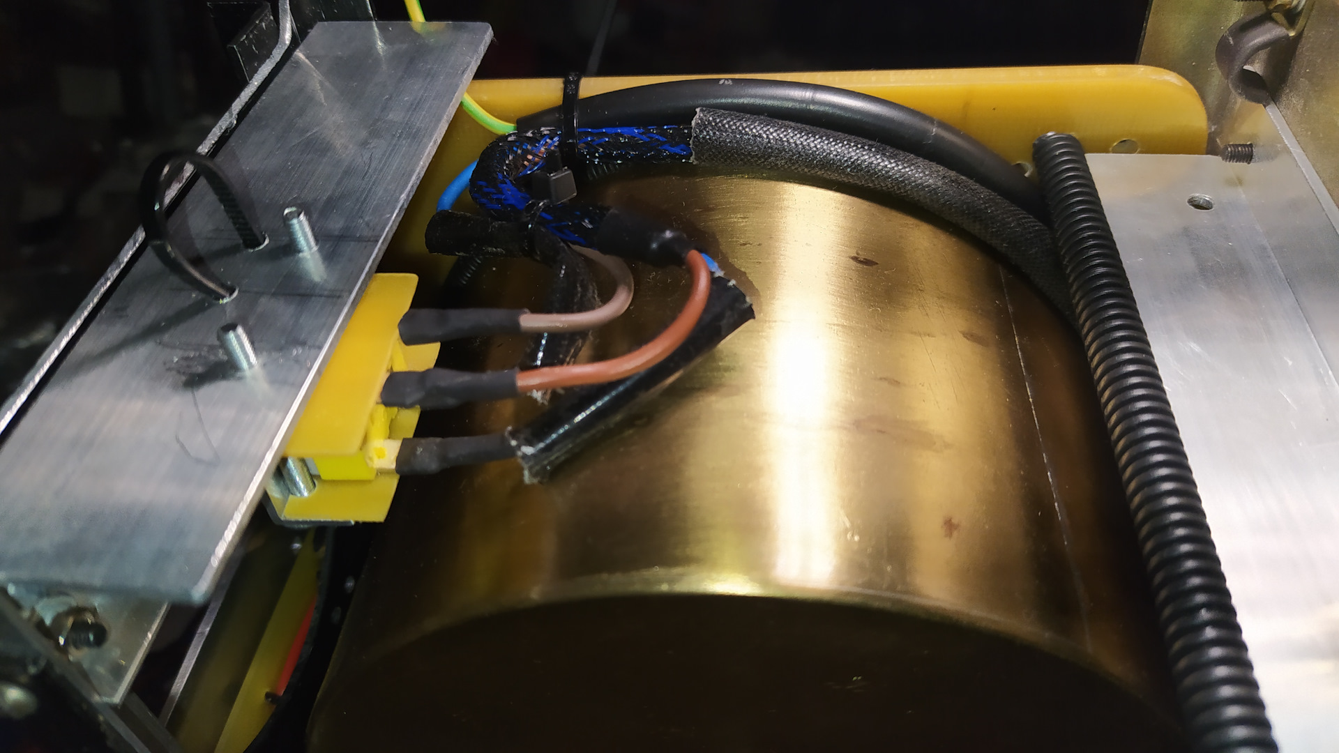

Штиль. Используют гаолимые китайские (возможно не везде) комплектующие с максимальной экономией. Соответственно и результат, в фильской среде очень нелюбимы. Я использую промышленные трансы ОСМ с переделкой на 100В, т.к. с такой родной намоткой на 100В встречаются крайне редко в свободной продаже. Плюс есть полные трансы и автотрансы. Авто при своих габаритах имеет более выгодные параметры, но полный имеет лучшую фильтрацию от помех, дороже. Полный лучше.
Минимизация всех контактных групп, выключателей и реле. Штепсели, штекеры, розетки и прочее использовать медные с хорошим покрытием. Реле с серебряными контактами. Если есть возможность использовать реле и выключатели на несколько контактных групп запараллелив их, для минимизации протекающих через них тока (в том числе при включении/выключении, т.к. основное подгорание именно в эти моменты, плюс снижается негативный эффект при слабом прижиме контактных групп, такое в выключателях бывает).
Выкинуть штатную обвязку транса и обвязать его хотя бы ПВС ГОСТ 2.5кв.мм. Именно ГОСТ, никаких ТУ! Ну и остальное силовое.
Остальная кабельная обвязка просто нормальным кабелем без фанатизма. У китайцев/тайваньцев есть хорошие производители за вменяемые деньги. Я бы на усил поставил 2.5кв., на остальную слаботочку 1.5кв.

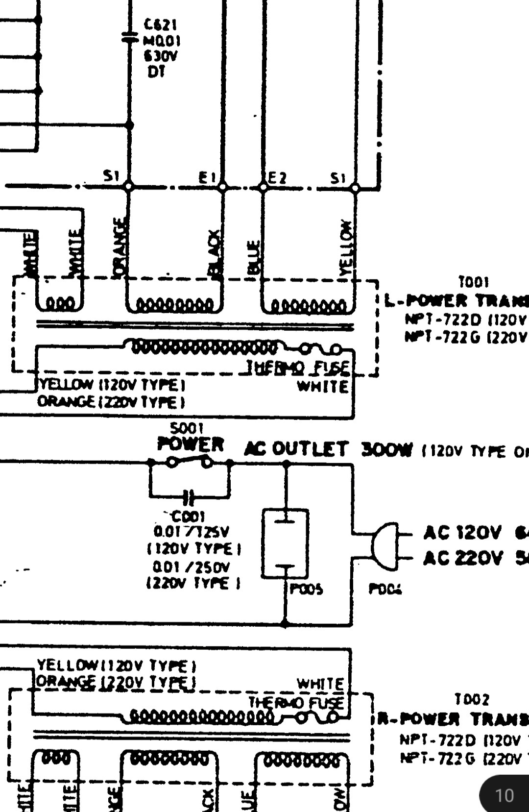

Если забрался внутрь, стоит выяснить, где ноль, а где фаза питания)
Тут сразу несколько положительных моментов:
1) Если усилитель будет включен в сеть правильно, его выключатель будет размыкать фазный провод. Это на пользу безопасности.
2) Раз уж конструкторы устройства знали где фаза, где ноль, есть шанс, что они правильно сориентировали первичку силового трансформатора. Использовать этот факт можно бесплатно, а шанс на пользу есть)
Если есть техническая жилка, можно затюнить БП)
Обычно нормальный выключатель сразу 2 провода коммутирует.
Японские нормы допускают одноподюсные выключатели. В большом количестве японской техники именно такие. Именно поэтому бывает маркировка и даже индикация правильной фазировки вилки)
В свою поделку 2х контактный поставил, от пылесоса!)
Rostov-Man
Сони 555ЕСР: один — "фазу", второй — коммутируеме розетки.
