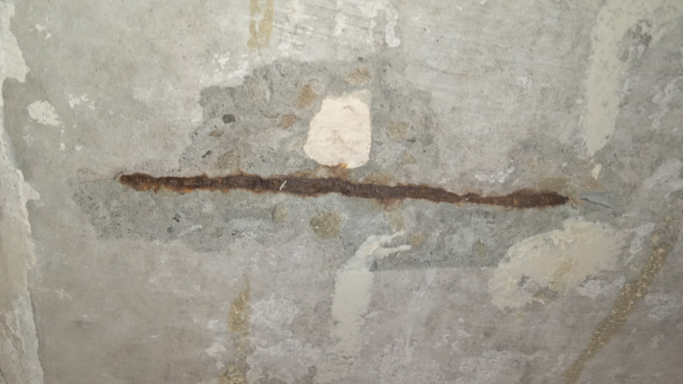

Всем добрый день. После снятия пенопласта с потолка в гараже обнаружил в некоторых местах скалывается бетон и оголилась арматура.
Планирую зачистить насколько можно корщеткой метал и закрасить такой эмалью
Чем лучше потом замазать эти места и нужно ли грунтовать перед этим? Вопрос может и банальный, но т.к в гараже стоит машина не хотелось чтобы потом на нее сыпалось. Из наличия пескобетон есть и клей плиточный

Красить ни в коем случае нельзя! 🚫
1) Отбить слабый бетон в зоне арматуры (обычным молотком то что скроется само)
2) Обработать арматуру металлической щеткой (не болгаркой)
3) Обработать арматуру кислотой «антиржавчина»
4) Очистить от пыли открытый бетон и обработать бетонокониактом
5) «Замазать» (восстановить защитный слой) оголенные участки высокопрочной смесью типа «Эмако» до уровня «заподлицо» с плитой
Читал про обратное.
Бетон имеет лучший контакт в металлом с поверхной ржавчиной.
Поэтому скорее:
1. В ручную отбить, что будет легко отбиваться,
2. Применить грунтовку глубокого проникновения,
3. Использовать гипсовую штукатурку для тяжёлых условий с армированием серпянкой,
4. После высыхания: грунтовка глубокого проникновения и нанесение чего-то поверхностного, чтобы и для бетона и для штукатурки.
Арматуру только очистить от рыхлой коррозии и пыли.

Подскажите, какая именно смесь нужна? Вариантов достаточно много. Заранее спасибо
Здравствуйте. Смесь для какого именно этапа работ?
Здравствуйте! Потолок гаража, заделать необходимо швы плит перекрытия. На одной плите немного разрушился бетон (предполагаю, что какое-то время протекала крыша у пред. хозяина, судя по разводам), небольшие трещины появились, но куски вроде все на месте
Если между плит заделывать зазоры то это чуть другое. Заполниое промежутки минватой плотно или монтажной пеной. И заштукатурьте просто обычным штукатурным раствором из Леруа. Разводится с водой.
Если зазоры большие то сетку штукатурную пристрелите к плитам и по ней прям заштукатурьте.
Если плиты целые и «куски» «не бухтят» и не отваливаются, то можно пока ничего не делать. Если есть следы выноса ржавчины то лучше починить эти места.
Швы между плит я смог заполнить клей-пеной, лишнее убрал. Плиты достаточно плотно друг к другу лежат (3-6 мм). Думал сами швы заделать смесью типа Sika MonoTop 312 N, чтоб уж наверняка. А так да, можно и штукатурку на цементной основе использовать.
Для таких зазоров тогда вообще любую смесь, только чтоб в шов зашла.
Где плиты стыкуются, есть небольшие заводские углубления, вот их хотел и замазать, чтоб ровный потолок получился. Эстетика ))
Хорошая идея, но если не отапливаемый гараж то скорее всего треснет. Но потом можно еще подмазать)
Почему должна треснуть? Глубина их приблизительно 10-15 мм, нагрузки как таковой нет. Отапливаться будет, но при нахождении в гараже (в соседнем гараже зимой минуса не было, как в этом будет не знаю, зима покажет). Хотя дизельный отопитель в этом году появился как подстраховка тепловым пушкам )) Потолок хочу подготовить, чтоб в дальнейшем зашивать без танцев с бубном )
Если топить кратковременно то 100% треснет. Температурные расширения.
Теперь понял, почему у меня в гараже замазанный штукатуркой стык плит пустил трещину. Я сначала очканул, когда это увидел, даже маяки приклеил, думал, с плитами что-то не то (возможно проседают). Но наблюдения показали, трещина не изменилась и, когда проводишь по ней поперёк пальцем, выступов нет. Спасибо )

Почисти щëткой и клеем плиточным замаж
если совсем по науке делать купи Скрепа М500 ремонтная
Эт лучший вариант будет?
ну точно один из лучших: ну он высокопрочный, безусадочный, с высокой агдезией. К тому же на упаковке очень доходчиво расписано как с ним работать. В любом случае лучше купить заводское решение для ремонта защитного слоя, чем чтото мешать на глазок…
красить не надо, зачистиь, обстучать все слабое разбавить цкмент жиденько и промазать кисточкой все что есть под ремонт, потом на фанерку(обмотанную стрейч пленкой) м150навалить и приложить, ну и прижать, например доской и домкратом, потом фанерку сразу обстучать молотком и дожать еще, в теплую погоду подержать пару часов, иможно делать следующую.
первоначальное качество не получить, но у всех этих действ только одно закрыть арматуру от внешней среды и конденсата защитив от дальнейшего разрушения.
так делаю сам лично лет 25 уже, и не одна так сделанная латка не отвалилась.

Сюда отлично подойдут преобразователь ржавчины Wurth и смесь для ремонта бетона Ceresit CD21. Пожалуйста, не надо путать CD21 с обычной штукатуркой, это вообще разное. Если же смеси для ремонта бетона нет, то хотя бы купить высокопрочную штукатурку типа Vetonit T40, если же и такого нет, то обычную цементную штукатурку с маркой М100-М150, добавить туда пару кельм плиточного клея для адгезии в так нанести. Грунтовать конечно же нужно.
А кислота в преобразователе на бетон не повлияет дальнейшим разрушением?
Если не ошибаюсь, то Wurth не содержит кислот
А за счëт чего происходит очищение от ржавчины?
Вроде как состав вытечняет из ржавчины воду, запечатывет её так, создавая тонкую плёнку
Ну а в составе кислота)))
На счёт кислоты не знаю. Вроде Вюрт на таниновой основе сделан, то есть он без кислот. Из такой же лавки есть Ифхан

Бетон это щелочная среда. Даже углекислый газ из воздуха потихоньку разрушает бетон. Протрави преобразователем и нейтрализуй содой. Замажь чем угодно. На твой век хватит.
Когда капля кислоты из преобразователя попадает на бетон — происходит моментальная реакция)) у себя экспериментировать не стал, просто отчистил металлической щëткой
Кислота прореагирует с окружающим бетоном, остатки кислоты не прореагируют. Они прореагируют позже с влагой воздуха. Но все это конечно умничания. По факту, даже если ничего не делать, простоит 100 лет.
