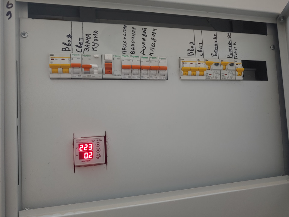

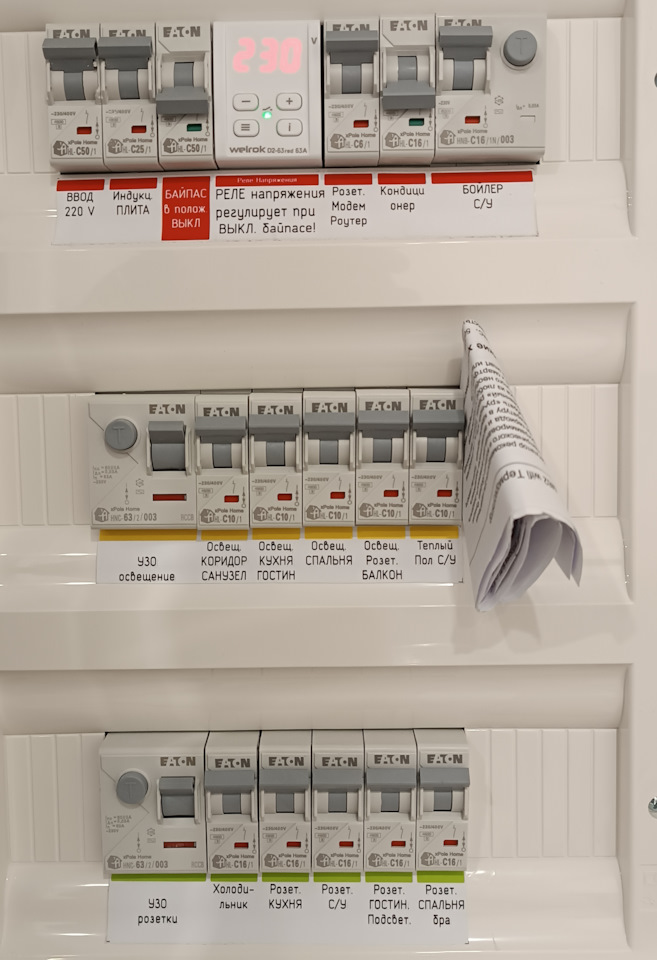

Пришло мне все то что я заказывал.
И так что имеем уздп (узис) спасет нас от дугового пробоя и возможного пожара как и что работает можете погуглить.
Дальше установлен дифавтомат который защитит нас от перегруза, кз и токов утечек спасем оборудование и себя.
Дальше стоит реле напряжения фирмы welrok кто ищет или думает, данная фирма очень хорошая по качеству и гибкая настройка логики работы, плюсом есть про режим но опять же описывать долго можете загуглить, защищаемся от скачков так же выставляем нужную нам нагрузку которую превышать не хотим и получаем отключение с возможностью АПВ( повторное включение имеется).
Сразу напишу про номиналы а то щас набежит экспертов в комментарии:
Уздп 63А это пропускная способность контактов так же работает на кз но основная задача контроль пробоев изоляции, выше уздп со стороны улицы стоит автомат 40А который защищает само уздп, далее стоит диф на 32 непосредственно нагрузка на которую я рассчитал гараж и мои потребности, после него стоит реле номиналом на 40 так как правильно реле ставить выше на один номинал что бы у нас был запас прочности самих контактов силовых.
Почему уздп стоит перед дифом и реле ?
Помех от них не будет если конечно уздп фирмы миандр то там будет срабатывать от всего.
Хотите качественную работу уздп минимум фирма исток значит, соответственно уздп будет контролировать дуговой пробой, искры и т.д называйте как хотите, как во всей цепи так и в диф автомате и реле.
И главный вопрос зачем столько защит ?
Я храню машину круглый год в гараже, зимой постоянно работает отопление, пусть лучше лишний раз отключит чем все сгорит 😁 вместе с машиной.
Так же сделал гос номер на гараж декоративный, всем добра 👍

УЗИС… Это случаем не что-то похожее на УЗО на 300ма…
Нет узо это контроль утечек, уздп (узис) это контроль дугового пробоя, если где то контакт херовый греется под нагрузкой например
25А на 16 Амперную розетку?)
Надписи заклеил скотчем они не соответствуют сейчас ( скотч только такой был прозрачный немного)
надписи можно попробовать азелитом оттереть и магазинные ценники с пластика тоже им хорошо сводят
Ну и даже если была бы розетка вы же не видите какого она исполнения. Может там стоит силовая 32А
FoX-Serpukhov
Может там кабель отходит 3*4 на индукционную печь, золото переплавлять из зубов убитых током в слитки?
Хороший бизнес однако
Чисто гаражный)
А в подвале выжившие беззубые джинсы шьют…
Вот туда на розетки 16А автомат.

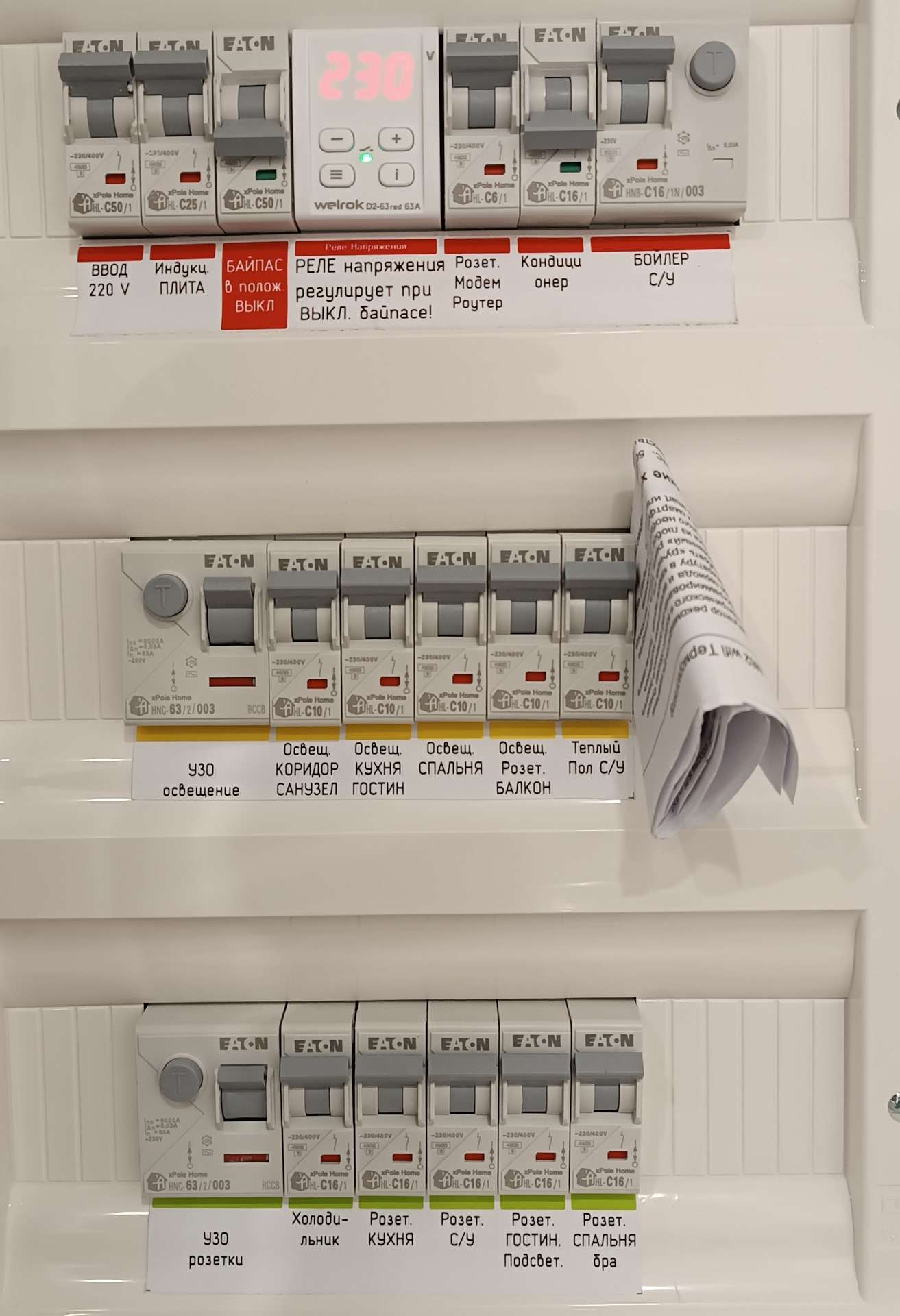

Дома стоит реле welrok, но чет отстреливает постоянно. Пороги выставлял, как по дефолту, так и от себя. не понятно конечно.
Журнал аварий посмотрите и поймете в чем проблема
Как раньше жили… 4 автомата на 3-х комнатную квартиру и хватало! А сейчас. на каждую лампочку и т.д.
Раньше и на лошадях ездили, всем комфортно было. А сейчас климаты подавай, усилители руля…
Новые времена — новые требования
Себе тоже Welrok поставил .
Очень полезная вещь)
Я поддержкой второй день общаюсь нашел изъян передали информацию в отдел будут думать )
Хотите угадаю?
Вы по току заводское ограничение в настройках не сняли)
Нет, если выставить защиту по току на 3 ампера и дать постоянную нагрузку в 4 ампера, то реле отработает штатно сделает 3 повторения и перейдет в аварию, но если дать нагрузку 4А которая будет с выдержкой времени в секунду после подачи напряжения повторного включения он будет отключат и включать до бесконечности, хотя в логике работы аварией считается выход за пределы уставок в течении 20 секунд после повторного включения но если при повторном включении хоть секунда разницы от норм тока до превышения он не считает это за аварию ( это если максимально кратко)

Ставил, врет на 10 Вольт! 2 клещами мерил, поверенными. От EKF ставлю, всегда с клещами напряжение совпадает)
Возможно брак !
У меня и в гараже и в квартире установлено .
Второй год )
Adel4ik35
Клещами ток измеряют. Там в реле есть функция подстройки напряжения. В инструкции процесс описан. Откалибруйте и всë.
Тк, а почему они не откалиброваные идут изначально?
Может вам так попалось просто. На последних штук двадцати мной установленных ни одной проблемы небыло.

А как же узип?)
У меня нету контура заземления на гараже как такого, отводить наводки на корпус гаража такая себе затея 😁
Надо бить)
Когда нибудь 😁
Мне в этом году надо. Грунт песок уже глаз вернулся от стоимости чтобы хотя бы до 30ом уложиться 🤣
Хаха ну контур дело тонкое и нужное но я надеюсь сила земли уведет от меня беды 😂

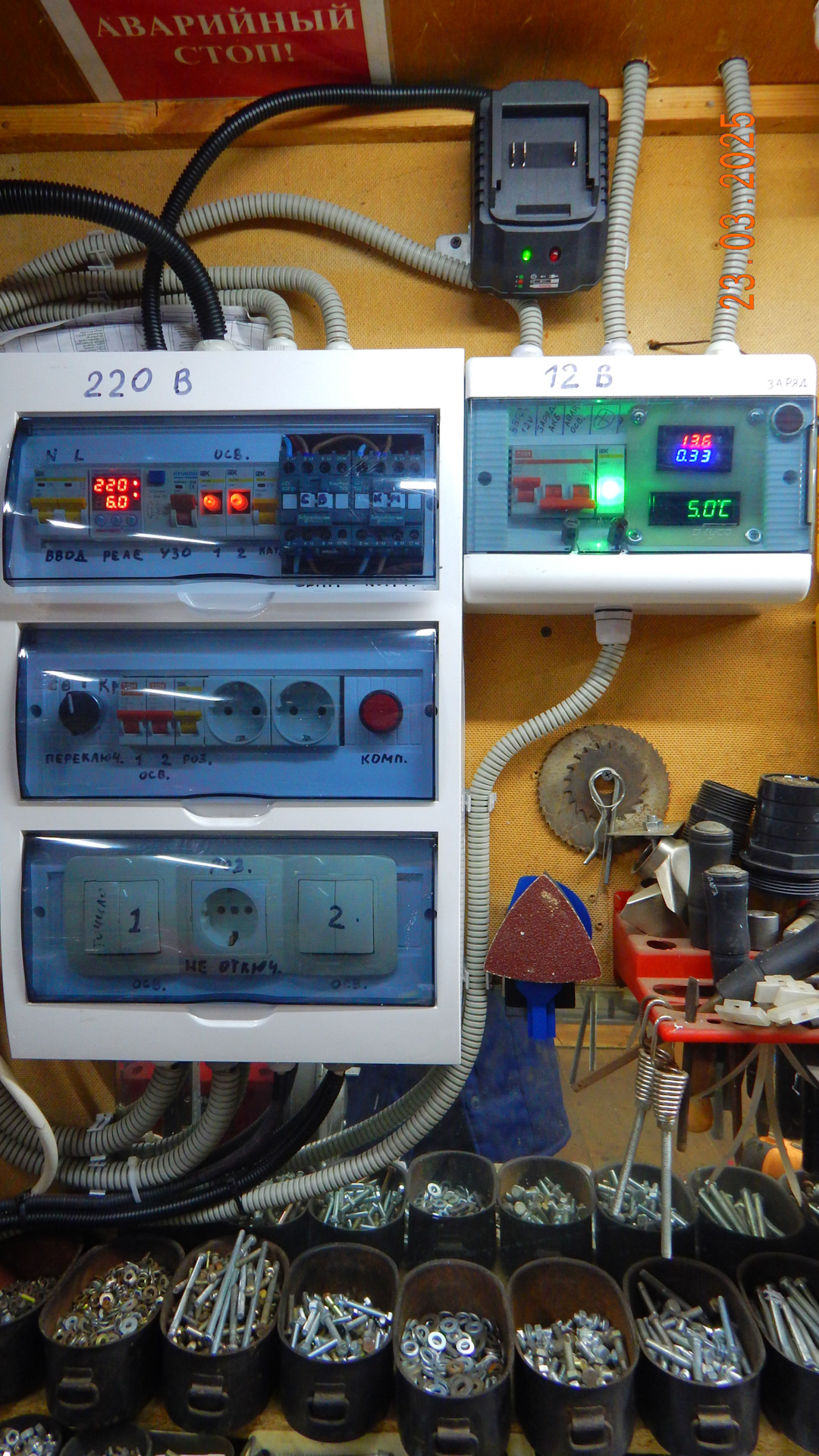

мои гаражные "шкафчики" на 220 и 12 вольт.
Щас палками закидают за тдм и иек
мне пофиг!

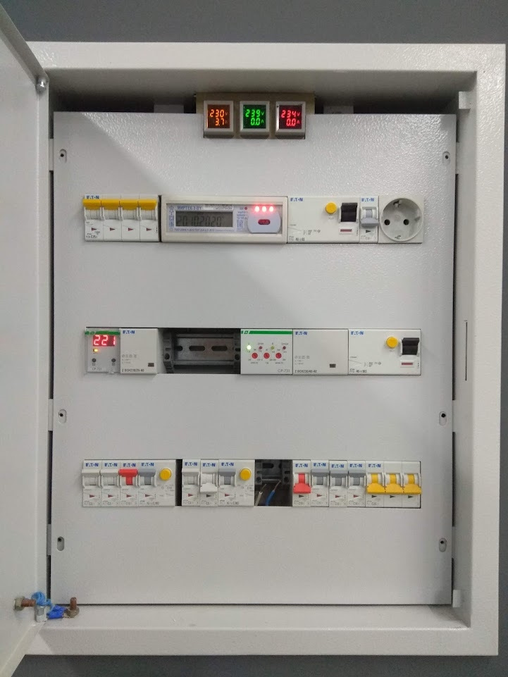

Ну все кто пишет комментарии что иек и тдм гавно хоть один бы скинул фото что у него РЩ собран на авв по 6-7к за один диф
Не совсем ABB, увы
ToT-CaMblu
Сколько сегодня стоит начинка щитка не знаю, но в 2018 около 8-9 потратился, выкинув говно от застройщика не соответствующее нагрузкам. Вводной из принципа не стал менять, т.к боюсь электричества, и вряд ли нагрузка превысит 50А на линиях.

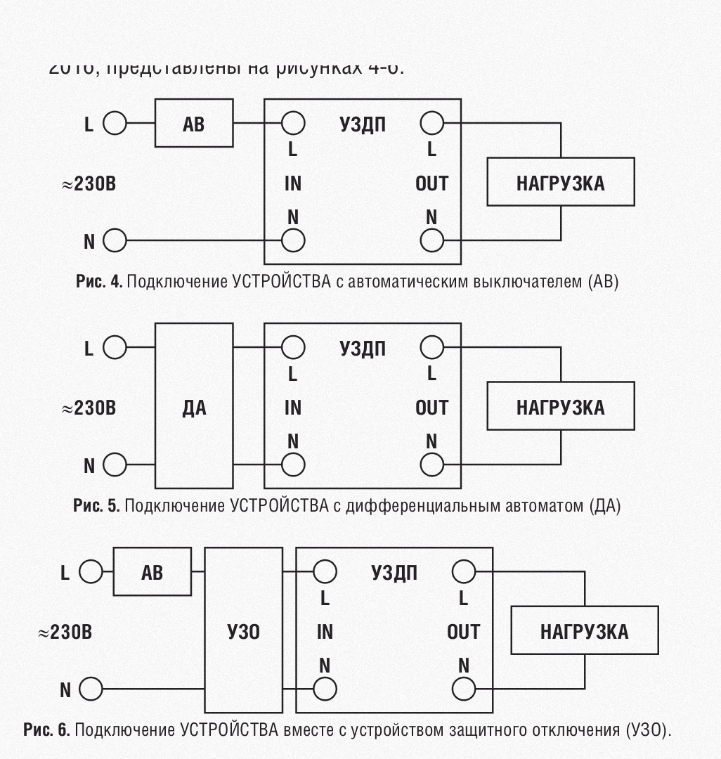

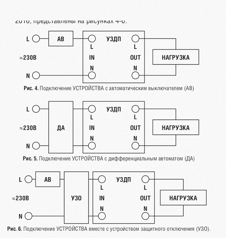

Как то инструкцию к истоку читал, УЗДП ставится непосредственно в защищаемую линию, чтоб "нюхало" еë как следует.
(могу конечно что то напутать, но гуглить лень)

Да я вот как то ставил так один на всë, по жадности заказчика, на каркасник и до сих пор на иголках… Моей вины вроде и нет, а инструкцию нарушил. Косяк … Понимаю что червонец за одно изделие это совсем не дëшего, сильно не разгонишься.
Да там ещë вход / выход нужно не спутать, чтоб сработало.
Все верно в моем случае вход снизу было идеально ), уздп хорошо контролирует короткие линии, поэтому и рекомендации что бы на каждую линию нагрузки контролировать отдельным уздп, в моем случае это гараж где протяженность линии слишком мала, поэтому было принято решение контролировать все, так как утеплитель и осб пожароопасны, ну и практика покажет как он справится и будут ли ложные отключения, тест вилкой прошел все розетки все Чотко, на выходных приеду попробую поискрить нагрузкой 3А+, так как уздп не видит нагрузку ниже 2.5А это тоже надо учитывать
Вам проще, ваш гараж) Я же связан инструкцией. Вот полез таки проверить свою память. Схема из паспорта изделия.
Ну все верно, у меня выше уздп стоит автомат со стороны улицы, а нагрузка это мои потребители свет и отопление что не так?)
Смотрю в книгу, вижу фигу? Тут на схеме УЗДП стоит последней из защит, т.е. непосредственно перед нагрузкой, без узо, автоматов и реле напряжения между.
Ниже ответ
То что у меня в нагрузке стоят реле и диф так это помехи которые могут дать ложное срабатывание, но никак не наоборот диф и реле не могут быть фильтром для уздп что бы исключить срабатывание, но если даже и будут ложные то просто поставлю уздп в конец на место реле, время покажет
Планирую углубить свои знания в этом направлении, самому очень интересно, но как профессионалу монтажнику непозволительно нарушать нормативку и тем более прямое указание производителя.
Ну допустим исключим диф и реле, чем обычный автоматический выключатель может нарушать работу уздп, вот это мне интересно больше если он будет в нагрузке, даже при такой схеме все отрабатывает моментально
Для этого нужно по полочкам разобрать механизм работы УЗДП с хорошим знанием его электронной начинки. У меня нет таких знаний. Не готов это обсудить сейчас с вами. Но есть предположение что эти знания есть у производителя, от туда и вполне конкретные требования и схемы подключений.
Производитель исключает ложные срабатывание я полагаю из логики работы самого уздп, даже в момент включения отключения АВ будет дуга которая может быть распознана как пробой и дать отключение, опять же повторюсь если бы оно не работало то тест вилкой бы не сработало, на днях протестирую реальной нагрузкой и искрением по этой схеме
С искрениями я уже баловался, результат не порадовал (((
Это в том каркаснике с одним устройством защиты и отходящими группами, после него. Длинна проводки на этаже порядка 220 метров ВВГ-шкой. Соединения в распредках пайка. Проводка в металле, с обоих сторон заземлена на реальный контур плюс отдельный заземляющий проводник от коробки к коробке. Такая паутинка страхующая)
Чем длиннее линия тем меньше эффект его работы, и тем больше время самого срабатывания, простые искрения сработки не дадут, минимальная нагрузка дугового пробоя 2.5А все что ниже уздп не видит
Vetrov777
Ну вот я кажется первый добежал)
Автоматика ИЕК и ТДМ…вы точно любите свой гараж?
Если ставить на каждую линию то в случае какого нибудь 3 фазного щита даже 120го ящика не хватит )
