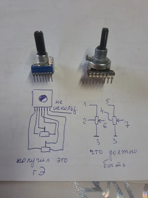

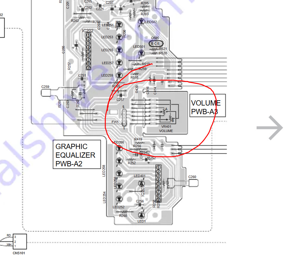

Имеется 2х кассетная магнитола Sharp WF-1100W, как и у многих магнитол есть проблема с крутилкой звука(хрипит) по схеме стоит потенциометр-VR401 7 контактов в 1 ряд
перерыл тырнет и ни чего не нашел на замену эдентичного.кроме как очень близко похожего внешне(почти на 100%)-это Потенциометры RK14 B50K
так порявшись по тырнету как они впаиваются(схема распиновки) возник вопрос! а подойдет ли он в замен-VR401
собственно это и есть проблема…либо можно что то впаять другое?(если возможно?)

И никто не написал, что VR401 это элемент по схеме, а не маркировка самого резистора. -)
вот надо на самом резисторе посмотреть -что написано или нет?))
Если там есть конечно.-)

короче надо пробовать впаять и всё, если не будет работать -то подбирать по распиновке?
Зачем паять? Надо прозвонить и нарисовать сзему.
можете объяснить -как правильно(последовательность) прозвонки и рисование схемы? есть мульт, звонить умею…а вот далее не приходилось с таким сталкиваться.спс.
Если совсем по простому, надо аккуратно отпаять старый потенциометр.Затем, к отверстиям на плате, куда садятся ножки потенциометра, только с обратной стороны аккуратно припаять 6 (7) кусочков тонкого провода в изоляции, примерно похожего на провод, которым в вашей магнитоле подключаются колонки.Длина каждого проводка, условно сантиметров 10.Второй кончик каждого провода надо слегка обсудить.Затем берется новый потенциометр и к каждой его ножке аккуратно припаивается проводок.Только надо учитывать правильное положение нового потенциометра относительно посадочного места.То есть слева направо идут 6(7) припаянных проводов (можно припаять разноцветные — красный, жёлтый и так далее, если нет цветного провода, то допустим первый — длина 10 см., второй 9 и далее).В принципе, по фото нового потенциометра, которое есть в тексте поста, видно, что ножки должны совпасть.Если нет или частично, тогда подбирать методом "тыка" каждый провод к нужной ножке.До правильного положения.По крайней мере так вы не оторвёте дорожки на плате, которые очень тонкие.Если ножки нового потенциометра совпадут правильно, в том числе и по посадке, аккуратно установите потенциометр в отверстия и припаяйте.Затем возьмите фонарик, можно тот, который в смартфоне и просветите посадочное место потенциометра на предмет КЗ между дорожками.Если после всех манипуляции положение ножек нового потенциометра и проводов не совпадают, тогда надо будет делать навесной монтаж.То есть крепить новый потенциометр не к плате, а к передней панели магнитолы и соединять его ножки с платой проводками, о которых я написал выше.

Главное чтобы по форме подошел. Ручка, лыска на ручке, высота. Прикрепить его на место и затем тонкими проводами соединить выводы с местами на плате. Распиновка будет совершенно другая. На шарп 8787 поставил временно маленький по габаритам резистор, но тоже 7 выводный. Но лучше разобрать как советуют, и почистить, терять то уже нечего.
разбирал, чистил, непомогло типа такого он(фото)

Здравствуйте.Для начала вам конечно желательно определить, почему, как вы написали магнитола "хрипит".Это может быть переключатель режимов работы (TAPE/RADIO), переключатель режима запись/воспроизведение, он находится внутри, но управляется нажатием кнопок "play"/"record" на лентопротяжном механизме.То есть при нажатии кнопок или переключении режимов работы, в динамиках могут быть слышны хрипы, свист, часто пропадает звук одного канала.В 90 процентах случаев помогает жидкость "WD 40 контакт", которая чуть чуть впрыскивается в эти переключатели.Эту процедуру может сделать даже любитель, ничего сложного нет.По поводу потенциометра "громкость", да возможно, при его вращении тоже появляются некие искажения звука.Как вариант в него тоже можно попробовать впрыснуть такую жидкость и потом раз 10 — 15 прокрутить вправо/влево.Впрыскивается снизу, там есть примерно миллиметровая щель над ножками.Также можно попробовать разобрать корпус самого потенциометра и почистить дорожки на плате с ножками (они похожи по цвету на грифель простого карандаша)и тонкие металлические "усики", которые припаяны к пластиковому штырьку.Часто это все с возрастом загрязняется.Если ничего не поменялось, то при замене надо смотреть на тип потенциометра "А" или "В"( латинские буквы). Такие потенциометры как правило бывают либо линейные, либо логарифмические, на это и указывает буква.В вашем случае потенциометр RK — 14 B50K. То есть линейный, сопротивление 50 килоом.Если на магнитоле стоит тоже с буквой "В", то можно поменять.Но скорее всего может помочь чистка старого."Распиновка" доступна на многих сайтах, тоже очень несложно.Как правило две ножки левый канал/две ножки правый канал, две — "корпус"("земля"), а седьмая — "тонкомпенсация"("LOUDNESS").
Две ножки — поканальный "вход" звука, две ножки — поканальный "выход" звука, ДВЕ ножки — поканальная тонкомпенсация, ОДНА ножка — общая масса для двух каналов. Так эти резисторы устроены.
Можно поставить шестиножечный резистор, чуть раскорячив ножки, не задействуя тонкомпенсацию.
Часто так и приходится делать при отсутствии нужного резистора с тонкомпесацией. Абсолютное большинство пользователей разницу в звуке не слышит.
Иногда встречаются семиножечные резисторы, в которых одна из ног просто не задействована, и распиновка другая. Выявляются только измерениями.
Не всегда.Например была в ремонте магнитола "LG", правда с проигрывателем компакт дисков сверху (бумбокс) — там по схеме именно седьмая нога была тонкомпенсация, а две ноги — "земля".Но это не принципиально.И ваш вариант существует.Кстати автору можно сделать и навесной монтаж проводками, не припаивая новый потенциометр к плате, если не совпадает посадочное место.
Не верю, чтоб тонкомпенсация с обеих каналов на один вывод выходила. Вывод тонкомпенсации берётся от части резистора. Каналы будут складываться, будет моно!
