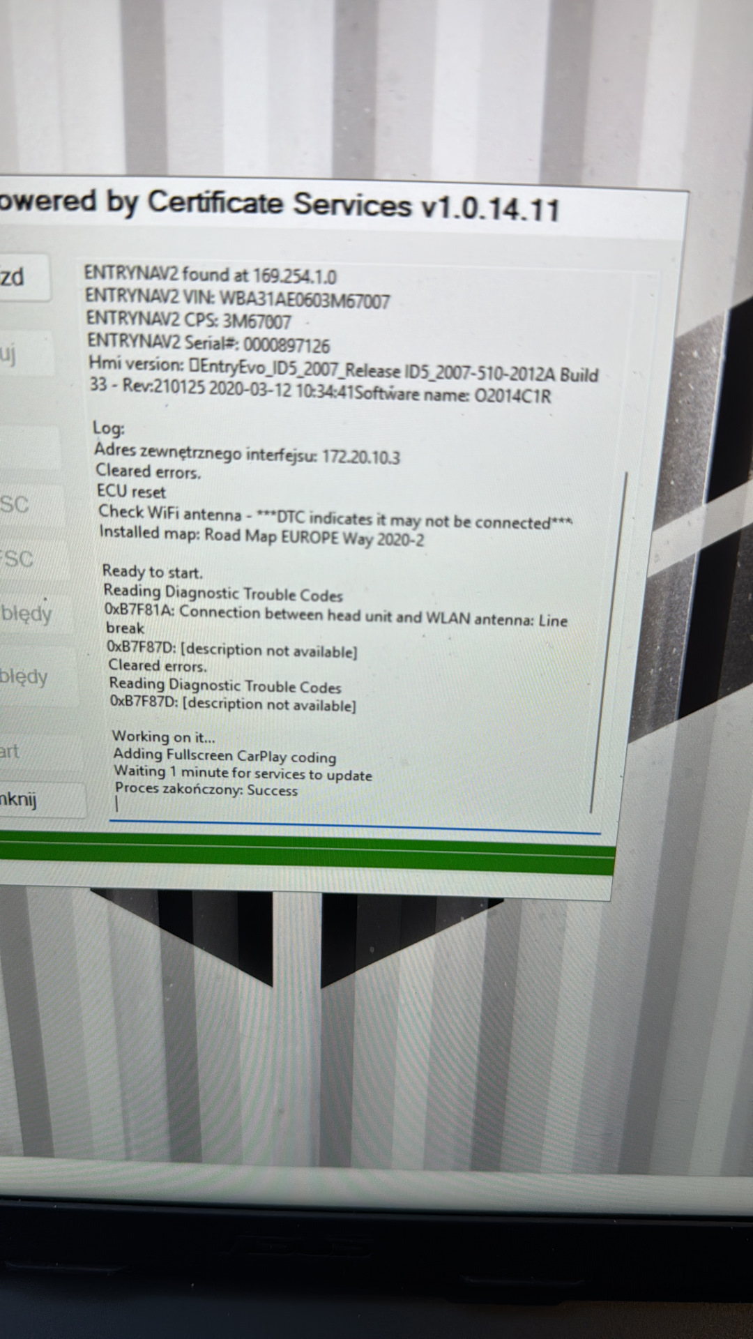

Имеется Х1 2021 года.
С завода не было карплей и пришлось менять голову на ту, в которой Wifi есть. Сменил, прошили и активировали карплей удаленно без подключенной антенны (была в пути, китайская, аналог). Голова работает, но карплей не коннектится.
Когда тыкаешь на подключение карплея, ошибка — не удалось активировать карплей.
БТ, вайфай и так далее — все включено на телефоне. Ошибку B7F87D удалил, не помогло. Говорят, что может работать и без антенны, но в чем может быть беда тогда, если не антенна? Криво закодили? Спасибо за ответы
UPDATE 24.08.2025
Криво поставили карплей. Код активации проходил, но:
FSC Apple CarPlay
AppID 323(0x143)
UpgradeIndex 1(0x01)
SWTType SWTclassic light
FSCStatus not available
FSCCertStatus not available
Помогло: Перезапуск головы + ввод в эксплуатацию CP (Component Protection)
Спасибо AlexandrBM за помощь!
Антенна китайская за 10 евро — работает.

ошибка по китайской антенне wifi элементарно убирается за 2 минуты
Криво закодили, так то на куске проволоки должно работать.
А как можно криво закодить?
Вопрос к тому кто кодировал…
Там же вроде прогу запустили и готово. Внизу вон «success“
Я правильно понимаю что головное прописали под ваш вин? И что значит на стором головном нет wifi? На всех ентринав 2 головных по умолчанию есть .
Головное под вин прописали. На старом, которое с завода — нет wifi. Там нет антенны сзади) только белый штекер на блутуз. Синего и красного нет
Если вам правильно закодировали карплэй, вставьте в красный (либо фиолетовый) разъем кусок проволоки с полметра и попробуйте подключить телефон. Должно получиться
Так я антену поставил туда) разве она не лучше, чем кусок проволоки
У вас в описании сказано что антенна в пути. Если с антенной нет подключения, то чтото закодировали не правильно. Обращаетесь к тому кто кодировал…
Орига антенна в пути. Стоит китайская сейчас.
Сорян, не так написал. Активировали БЕЗ антенны. Поставил Китай — ошибка, скрин которой я показал. Заказал оригу. Не пробовал ещё. Но, думаю, дело не в антенне

После того как закодировали давал тачке «уснуть»?
Так уже четыре дня прошло) конечно
Stameskas
Решилось
Заново активировали?
Написал в конце записи решение
Криво закодировали. Могу посмотреть удаленно лс.
Человек помог решить вопрос!
