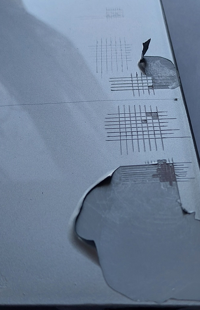

---Тестил на ненужном куске металла базу на предмет пересушивания — нанес базу в один день, дал ей высохнуть, в т.ч. агрессивно — на солнце, а лак нанес через ~ неделю (без перешлифовки и без доп. слоев базы, просто на сухой слой базы). При помощи метода решетчатых надрезов протестил — адгезия в связке база-лак — идеальная, они стали единым целым. Да и по сути, все покрытие держится средне-удовлетворительно, если руководствоваться принципами метода решетчатых надрезов (для моей толщины ЛКП — шаг 2мм). Т.е. как-бы на машине оно бы и ездило типо. Но вот, если сделать не по норме, а с шагом 1мм — то все сыпется еще на этапе нарезки, но сыпется не в связке база-лак, а в связке грунт-база. Если поддеть ножиком, ногтем края — то можно небольшими кусочками снимать покрытие с грунта. База и лак даже на огрызках пленки стали единым целым, адгезия — супер между ними. Что использовалось для теста:
— Грунт Novol 330 — разбавитель акриловый Novol, шлифовка машинкой с ходом 3мм абразивами 500 (на одном участке) и 600 (на другом) — разницы по адгезии 500 против 600 не заметил.
— База Mipa, разбавитель базовый Mipa, +5% акрилового отвердителя Mipa;
— Лак Novol, разбавитель акриловый Novol.
Вот, как это выглядит наглядно:
Почему так, если все сделано по технологии?

Пленку база+лак из первого теста, потихоньку стянул наполовину пластины, обнажив грунт. Далее — проверил грунт на хим. стойкость к разным разбавителям, прикладывая к нему кусочки смоченных салфеток на 10-15 мин под пакетом (чтоб не испарилось). В итоге — поверхность полностью высушенного грунта Novol 330 никак не растворяется ни базовыми разбавителями Mipa, Soll, ни акриловым Novol, ни универсальным Dur и даже 646 растворителем marx (для мойки пистолета). Салфетки чистые. Т.е. как бы он совсем бронебойный после высыхания, ничего его не смачивает.
В то же время, лак Novol 590 при том же тесте смоченными салфетками немного "подрывается", поверхность мажется-липнет.
Нашел рядом деталь в грунте Reoflex 5:1, полностью высохший давным давно. Его — тот же базовый разбавитель Mipa подрастворяет, салфетка мажется в белый и постепенно стирает грунт.
Получается, что когда мокрый слой базы Mipa+разб.Mipa попадает на старый лак, старый грунт реофлекс — он его подрастворит и сцепится химически.
А вот с Novol 330 — непонятно, как будто предпосылок для сцепления с ним не было, но я попробовал еще тестово выкрасить кусочек, правда все условия были несколько иные (подробнее — на фото), заменил разбавитель, вместо Mipa, взял универсальный Dur:
И, к моему удивлению, адгезия к грунту появилась :) Правда, адгезия база-лак — снизилась, можно с трудом ногтем немного мелочь сковырнуть. Оно и логично — в первом тесте межслойка НЕДЕЛЯ+, а во втором — 20 мин. В первом тесте +5% отвердителя, во втором — ничего.
В итоге, не знаю, как лучше поступить, у меня на авто стоит крупная часть в Novol 330 зашлифованная Р600 маш. То ли нанести базу Mipa, заменив ее штатный разбавитель на унив. Dur (с которым как бы адгезия появилась), то ли "загрубить" риску с Р600 до Р360…Р400 и нанести на высохший 330 тот же Novol 330 разбавив до М+М и в сырой грунт (чтоб химическая связь была гарантированной) через 30-40 минут нанести базу Mipa+разб.Mipa+отв.Mipa 5%, потом 3…5 часов и лак. Может так удастся добиться и высокой адгезии между грунтом и базой, а также между базой и лаком.

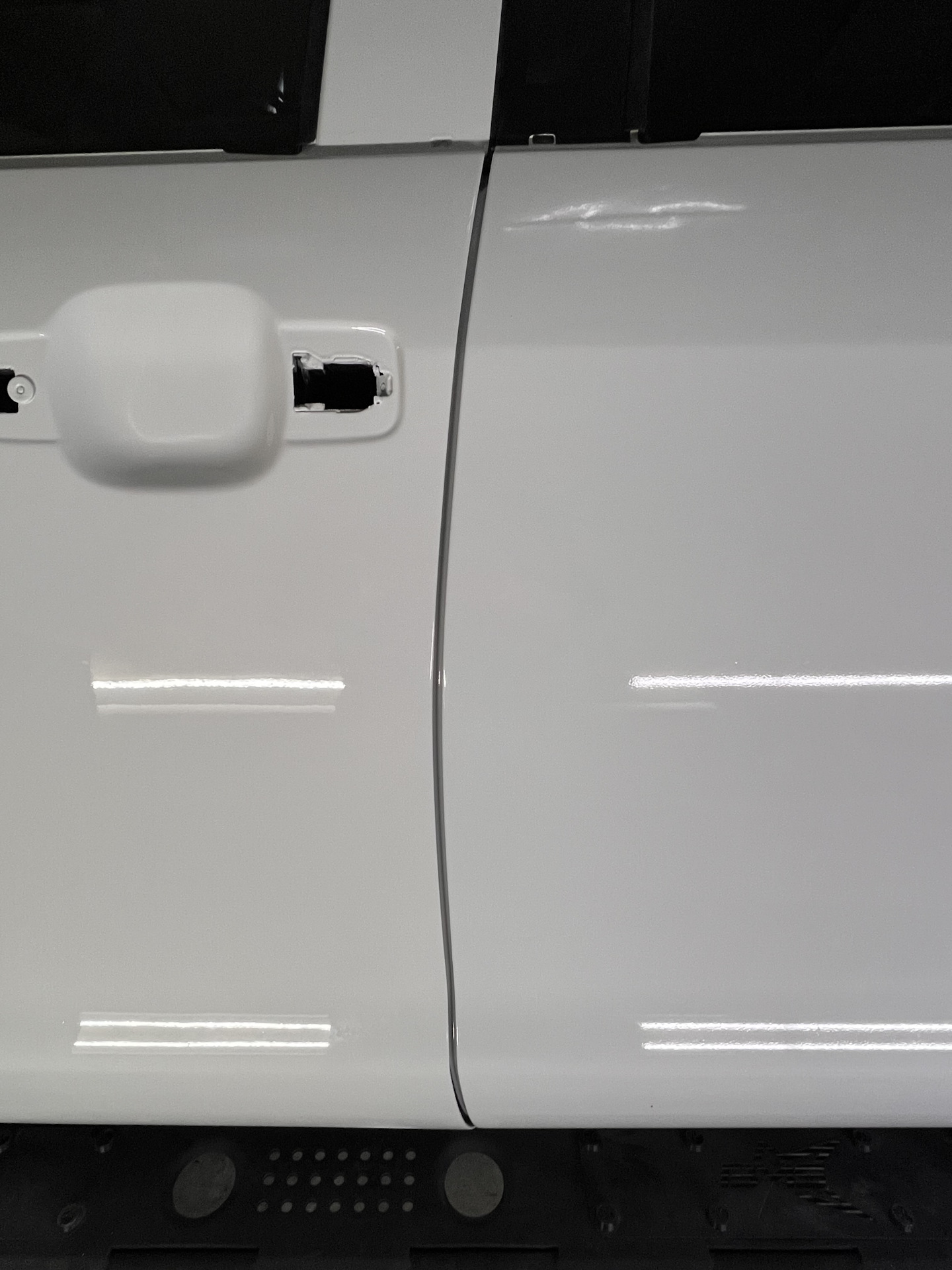

У меня так же на крыле и двери, которые мне по осаго делали. Снова приехали в это же место и там такая же картина — в местах залома база с лаком сходит пленкой, а грунт остаётся. Но только база ещё тонкий слой грунта забирает, предположу что финишный. Как быдто грунт зашлифован слишком мелкой риской.
А вот на заводском капоте сходит весь пирог, оставляя голый металл, но не пленкой, а меленькими кусочками.

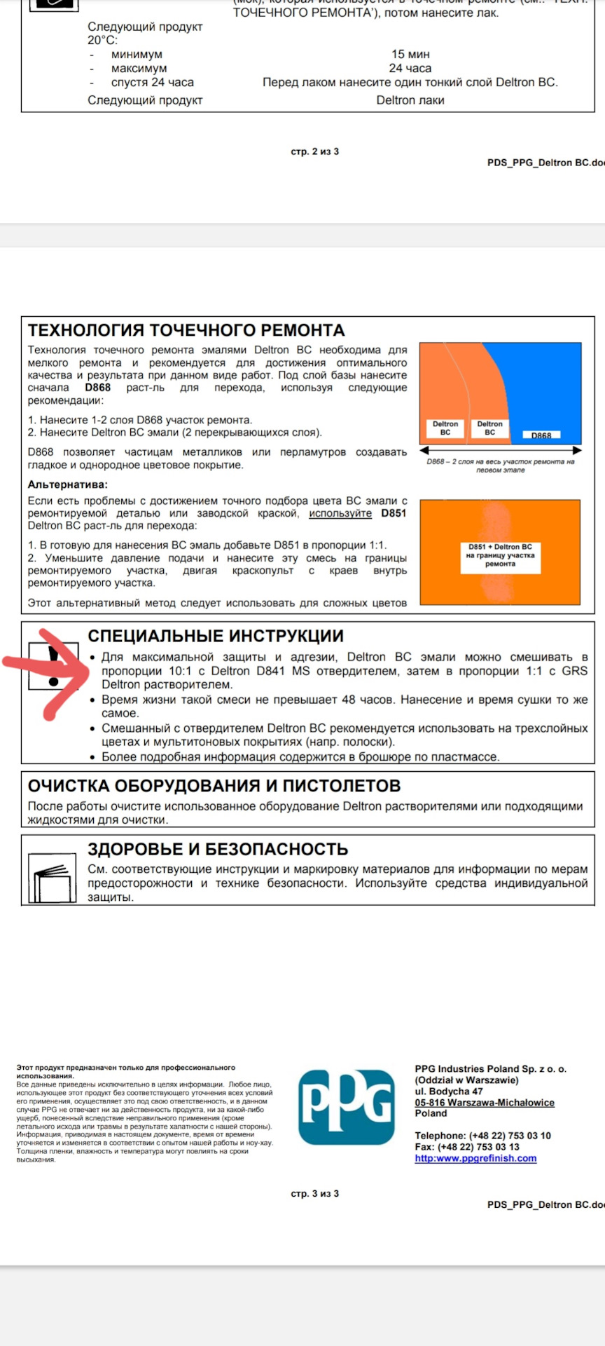

В базу отвердитель?!😲🤬
Это разрешено.
Типо как для улучшения адгезии между базой и лаком. Так и получилось — адгезия между базой и лаком — идеальная. Но почему нет адгезии между грунтом и базой?
Где, когда и кем это разрешено?!
Базу только базовым РАЗБАВИТелем разбавляют, до определенной вязкости
"Типо"- ключевое слово, когда понятия не представляют и не придерживаются т.н. "технички", т.е. "что на банке написали производители материалов, которые тестировали в лаборатории, для достижения отличного результата"

Разрешено всеми брендами…5-10% отвердителя. Для лучшей адгезии база-лак. В моем случае пара база-лак как раз имеет идеальную адгезию.
Как я понял, посоветовавшись, дело в грунте 330, у него избыточная химическая стойкость, он не смачивается ничем.

В техничках некоторых прописано

Кстати: попробовал "подорвать" высохший грунт novol 330 салфетками, пропитанными разбавителями баз Mipa, Soll, универсальным Dur (купил), и даже растворителем 646 Marx и даже акриловым Novol — оставляя мокрую салфетку на 10-15 мин под пленкой — НИ ОДИН не подорвал)) Зато тот же лак novol 590 — разбавители mipa, dur, soll — подрастворили верхний слой и оставили рельеф салфетки на лаке.

Кстати, протестил базу (на этот раз без отвердоса и с минимально допустимыми межслойками) с универсальным Dur (экопол) — агдезия к грунту появилась, к лаку — снизилась, но неплохая. Чудеса, в общем.
вообще это химия, и этому есть объяснение, но в целом да)
По идее — да, лачок запер разбавитель и за сутки он уже сумел чуть пропитать грунт) но адгезия база-лак пострадала
тонкий слой базы с отвердителем. более быстрая сушка. меньше времени на связывание с грунтом, молекулы отвердителя забираются и лаком, а так как процесс перемещения не односторонний связь базы и лака в общем становится лучше.
Во втором случае тонкий слой базы, но без отвердителя + короткое время сушки
