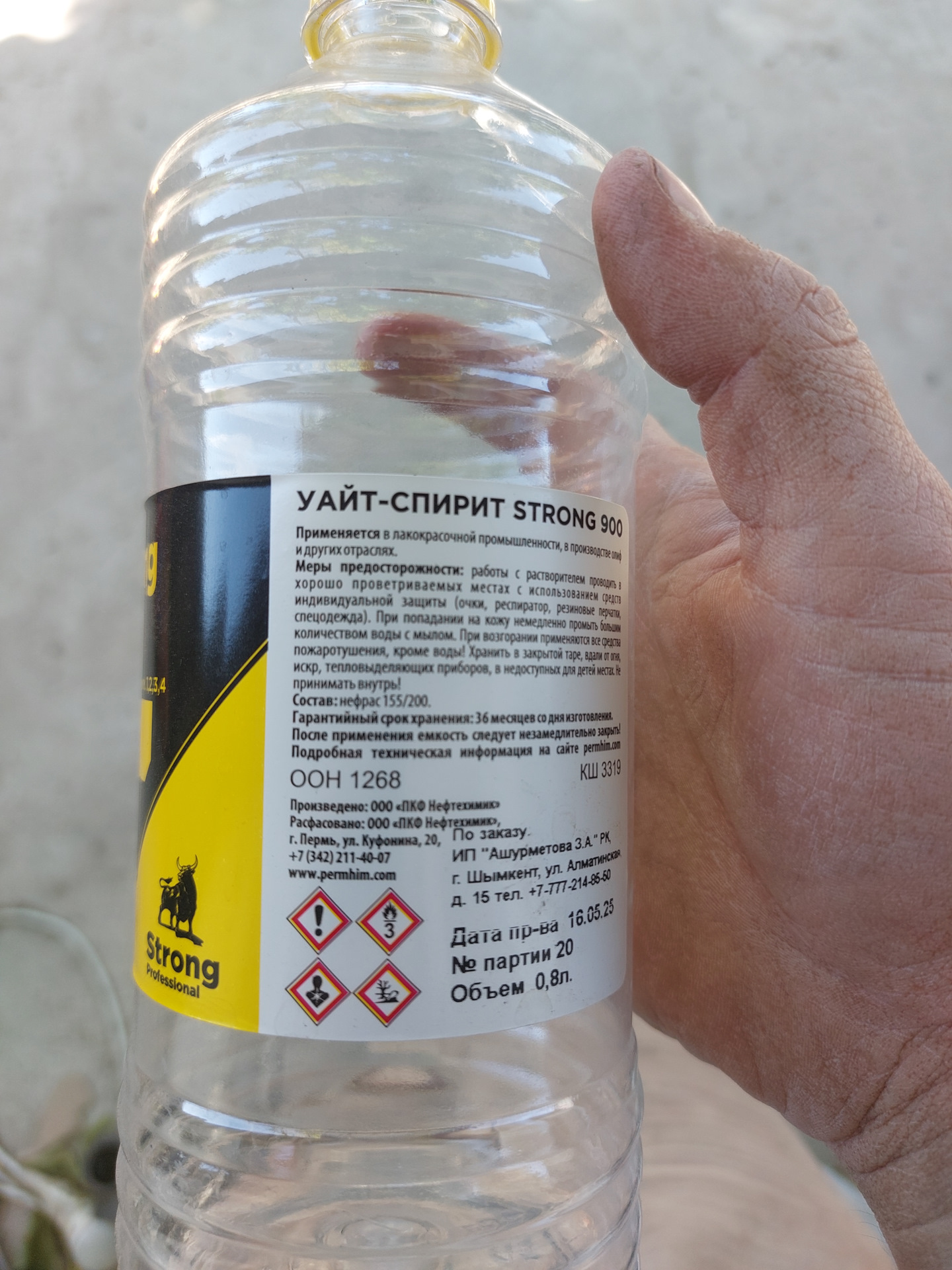

Купил такой т.к. 646 и 647 растворяют заматованное лкп. А этот уйат спирт очень маслянистый, теперь вот боюсь использовать
Уайт спирит очень долго сохнет. Не надо, его для других целей используют. Лучше нефрас хороший купить и никаких проблем не будет.
Да, уже узнал что он из другой когорты. Купил 2 л обезжиривателя и уже покрасил днище, все прошло отлично (сделал фотоотчет об этом)
Так, а в чём проблема купить обычный обезжириватель или антисиликон?

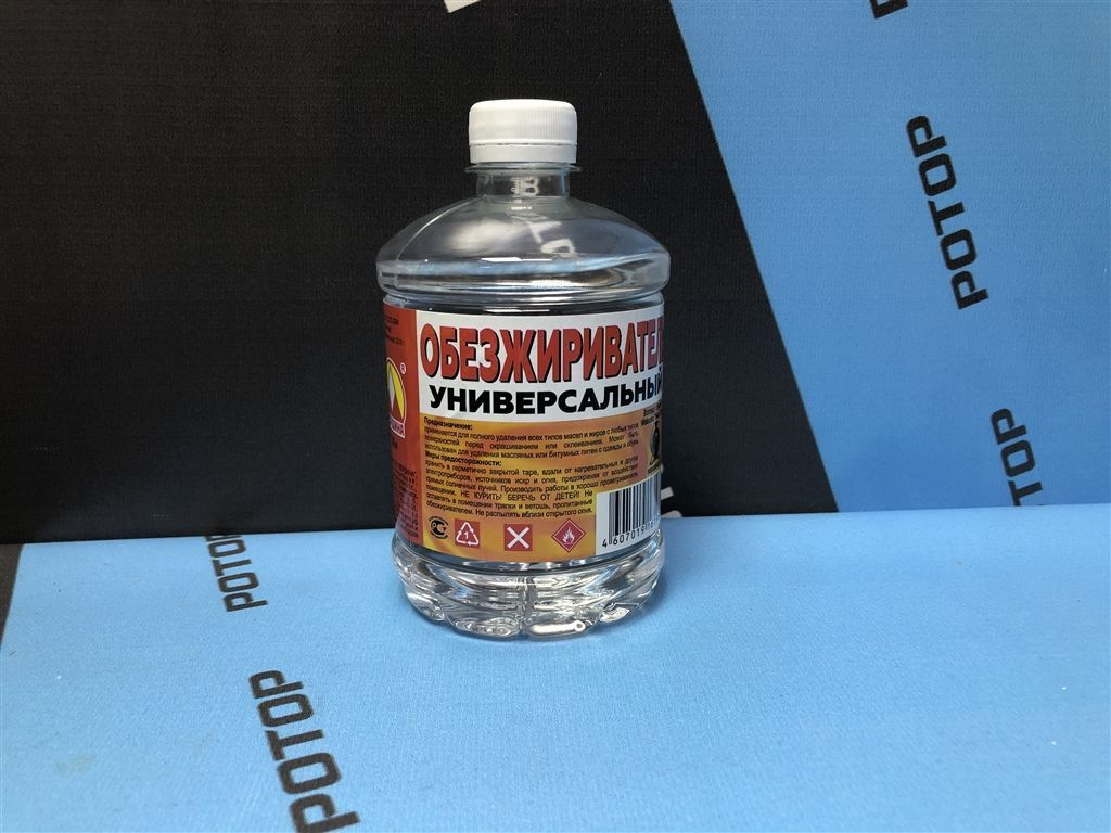

Нет, нельзя. И растворители 646 и подобные тоже нельзя.Лучше купи универсальный обезжириватель

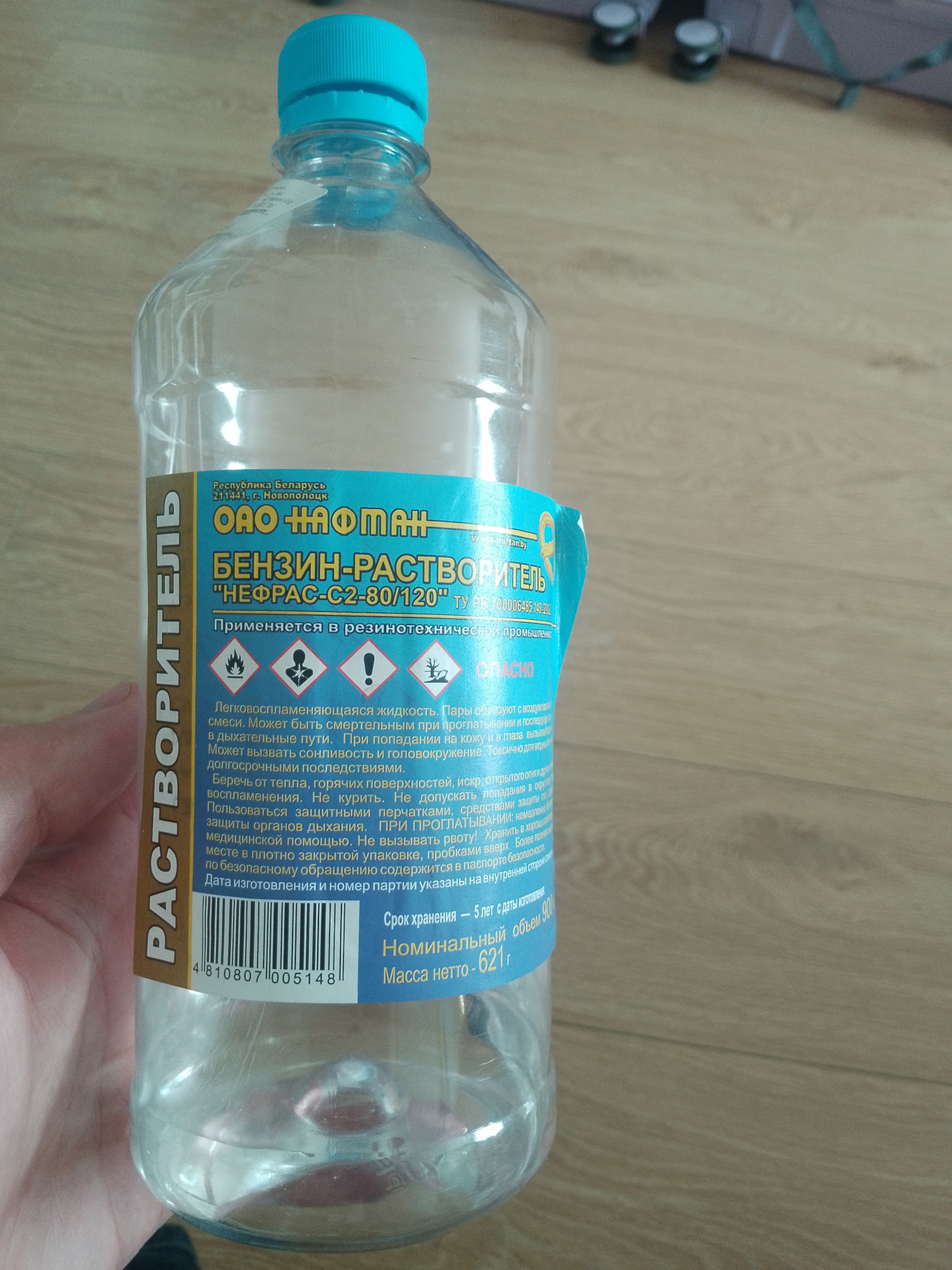

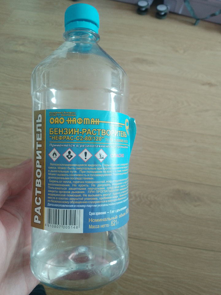

Бензин-растворитель (нефрас).
