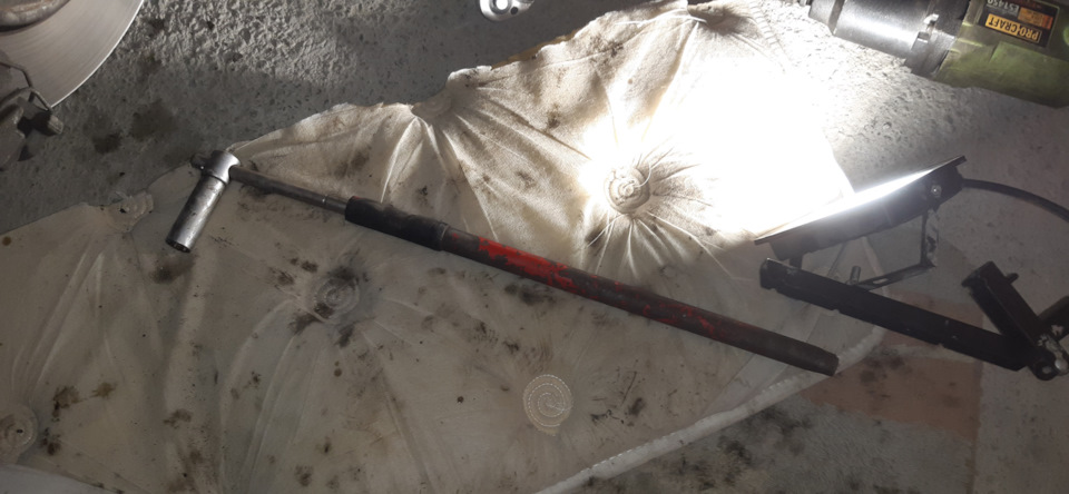

У меня есть срывной вороток метровый, никакая труба не нужна, гайки ступиц берёт только в путь. А раздвижная трещотка — она на то и раздвижная, чтобы её ничем не наращивать.
а я не стал его отдельно покупать, ручка от домкрата вполне подходит и срывает на ура)
Я люблю удобство. Срывным воротком работать удобнее. А по молодости-бедности чего только не применял, и трубы, и не только. Сейчас другое время.

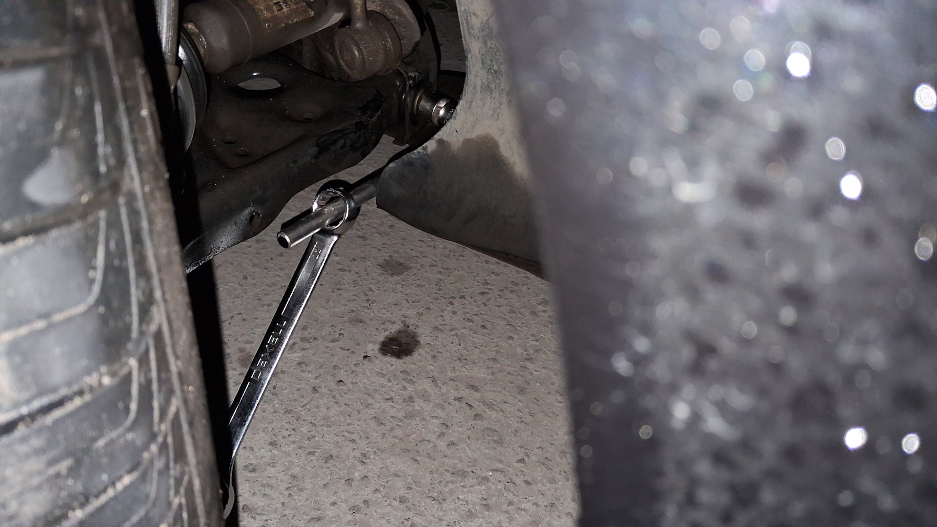

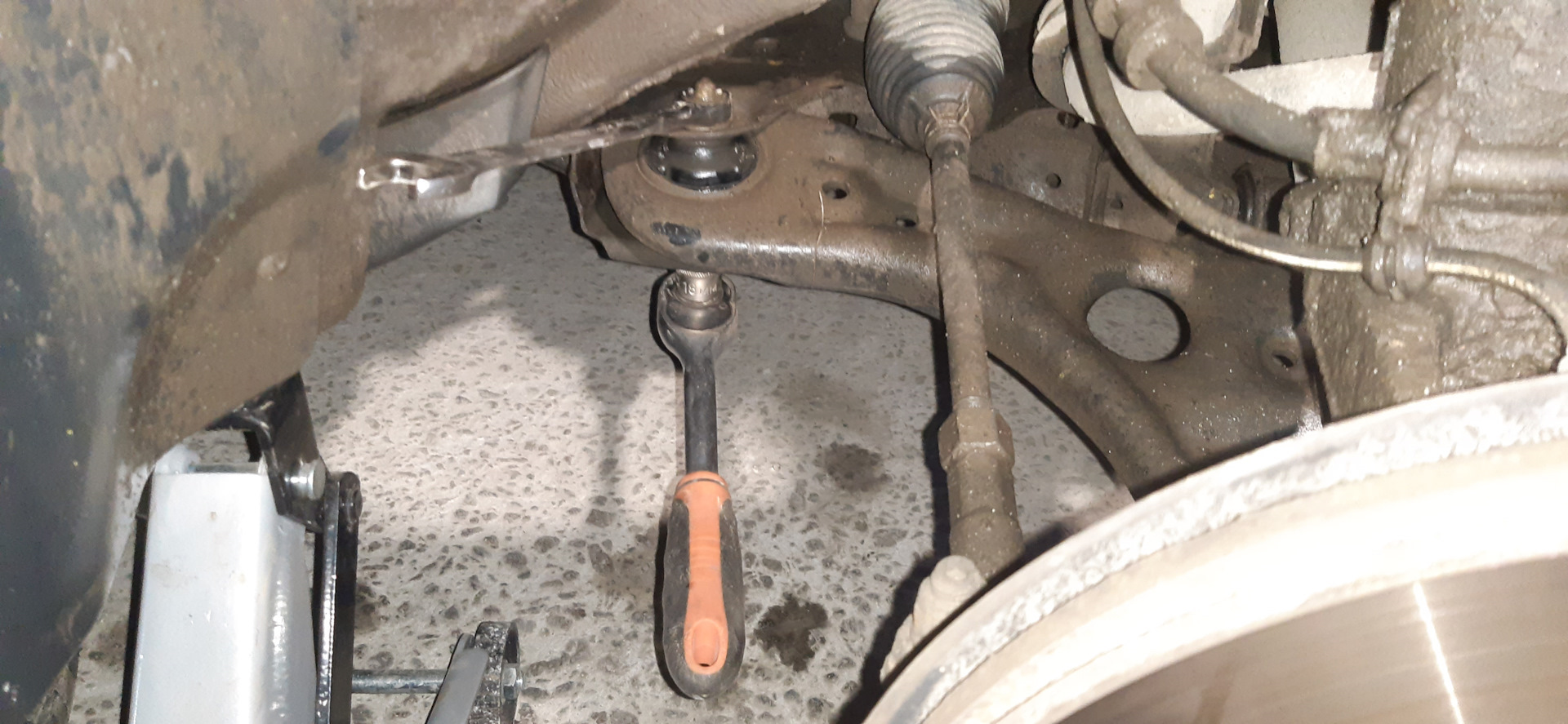

такой гибкий ключ телескоп может пригодиться разве что при протяжке рычага подвески, когда машина должна колесом на земле стоять и при этом усилие должно быть больше чем обычной длины ключом. Очень удобно было бы его высунуть вбок от колеса в арку. Я же удлинял уже имеющимся ключом на 22, но это куда менее удобно
Чтобы понимать где и когда удобен этот ключ — надо им плотно поработать… Каждый день… А не строить домыслы на диване. Практика и еще раз практика покажет нужен вам этот ключ или нет.
какой тут диван, вот реальная ситуация
Нет слов от такой реальности… Залезь в яму и оттуда сделай всё спокойно и удобно. Нет — на подъёмнике подопри трансмиссионной стойкой и всё. Но судя по всему у вас нет ни того ни другого и поэтому вы вот так вот изящно извращаетесь еще и таким инструментом… Я этим ключем пользуюсь много, да и 72 зуба очень выручают…

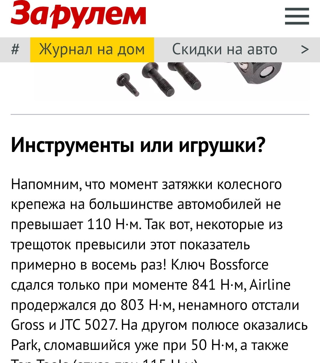

Зря вы так, журнал "За Рублём" плохого не напишет.))) Пы. Сы. А разве удобно колёсные болты крутить трещёткой? Долго же…
а никто и не говорит что их надо крутить трещоткой. Более того, трещоткой не затянешь так, чтоб потом они не потерялись
да, про 50нм недосмотрел, но это блин такая трещотка, ее можно руками сломать. А про это я тоже упомянул

www.zr.ru/archive/zr/2006/08/vy-nam-pisali#272 — комментарий от Александра Благословеннного, 1 в 1 как ваш)))
Подобными тестами они делают просмотры. Контент, охват, деньги. Свою задачу их тест выполнил.
не понимаю…
Вы перешли по их ссылочке. Почитали статью. Накрутили им посетителей. По вашей ссылке отсюда ещё народ зашёл. ЗР подороже продали рекламу. Заработали денег. Щас чего нибудь ещё выдумывают. Чтоб вы к ним зашли.
Если ты хочешь трещёткой срывать, то тебе нужно Hazet прикупить, они расчитаны на это.
