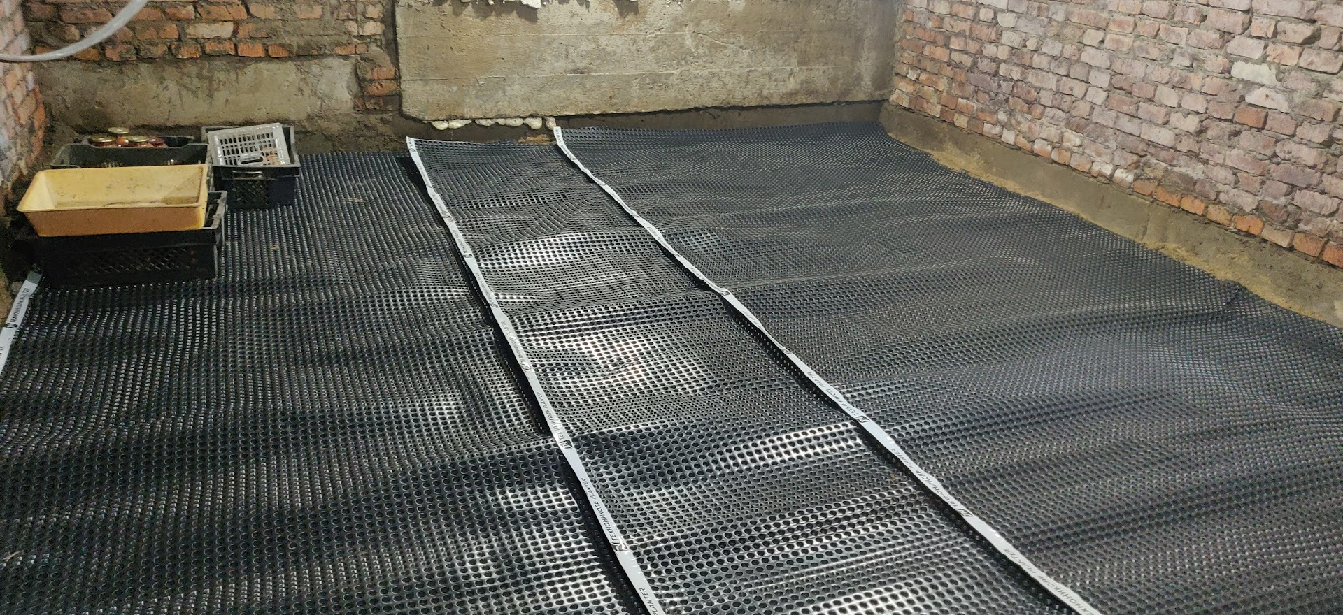

держал в руках, вчера как раз все и уложил, осталось только стыки проклеить и плитку уложить.
На фото то о чем и говорил.
и о чем?
как вы собираетесь бороться с пустотами под пленкой?
А с ними (пустотами) надо бороться? Вообще вроде как сама мембрана, полежав, расправляется, и потом на нее вроде должна плитка давить своим весом, прижмется к грунту только в путь.
вовсе не факт что она прожмет сразу при укладке, и факт что сделает это со временем. ничего не утверждаю, чисто теория, но я чтото сомневаюсь.

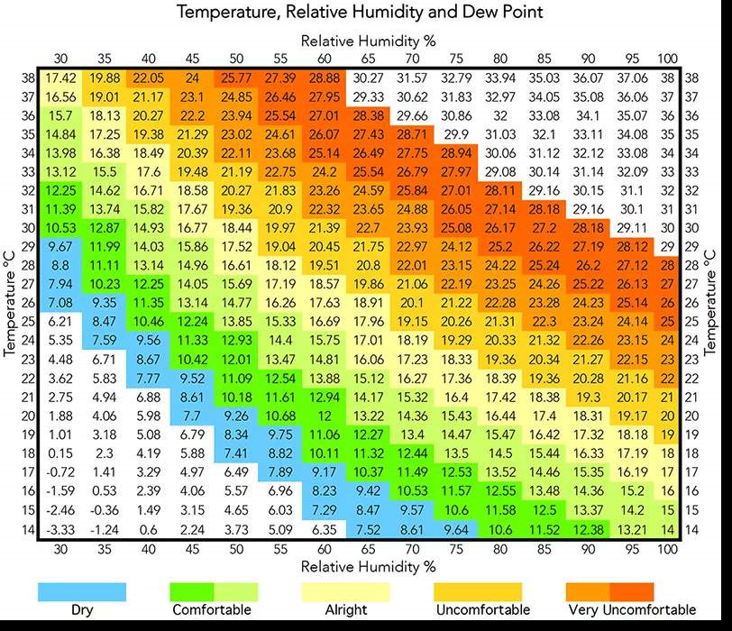

Друг, тебе нужно осознать, что в любом воздухе есть влага. И существуют определенная взаимосвязь между температурой воздуха, относительной влажностью и температурой точки росы. При одной и той же относительной влажности воздуха но разной температуре, меняется температура точки росы. И человек в этих условиях ощущает себя по-разному. Чем ниже температура воздуха и выше влажность, тем проще водяному пару конденсироваться на более холодной поверхности. В таких условиях воздух ощущается влажным и человеку не комфортно. Это правило работает и в обратную сторону, и, если тебя не устраивает конденсат, то нужно поднимать температуру воздуха. Увеличение температуры приведет к смещению точки росы в большую сторону, и, даже при неизменной влажности (!), конденсата не будет.
я ждал вот такого рода сообщения про точку росы и так далее, если вы прочитаете внимательно мой первый пост то не увидите там ни слова про конденсат. У меня все где надо утеплено и хорошо работает вентиляция.
Я вроде внимательно прочитал. Что такое "запредельная влажность"? Ты её измерял гигрометром или по ощущениям тебе так кажется?
Ещё странно то, что ты утверждаешь что "вентиляция работает хорошо". При действительно хорошей вентиляции относительная влажность должна стать одинаковой что наверху, что внизу.

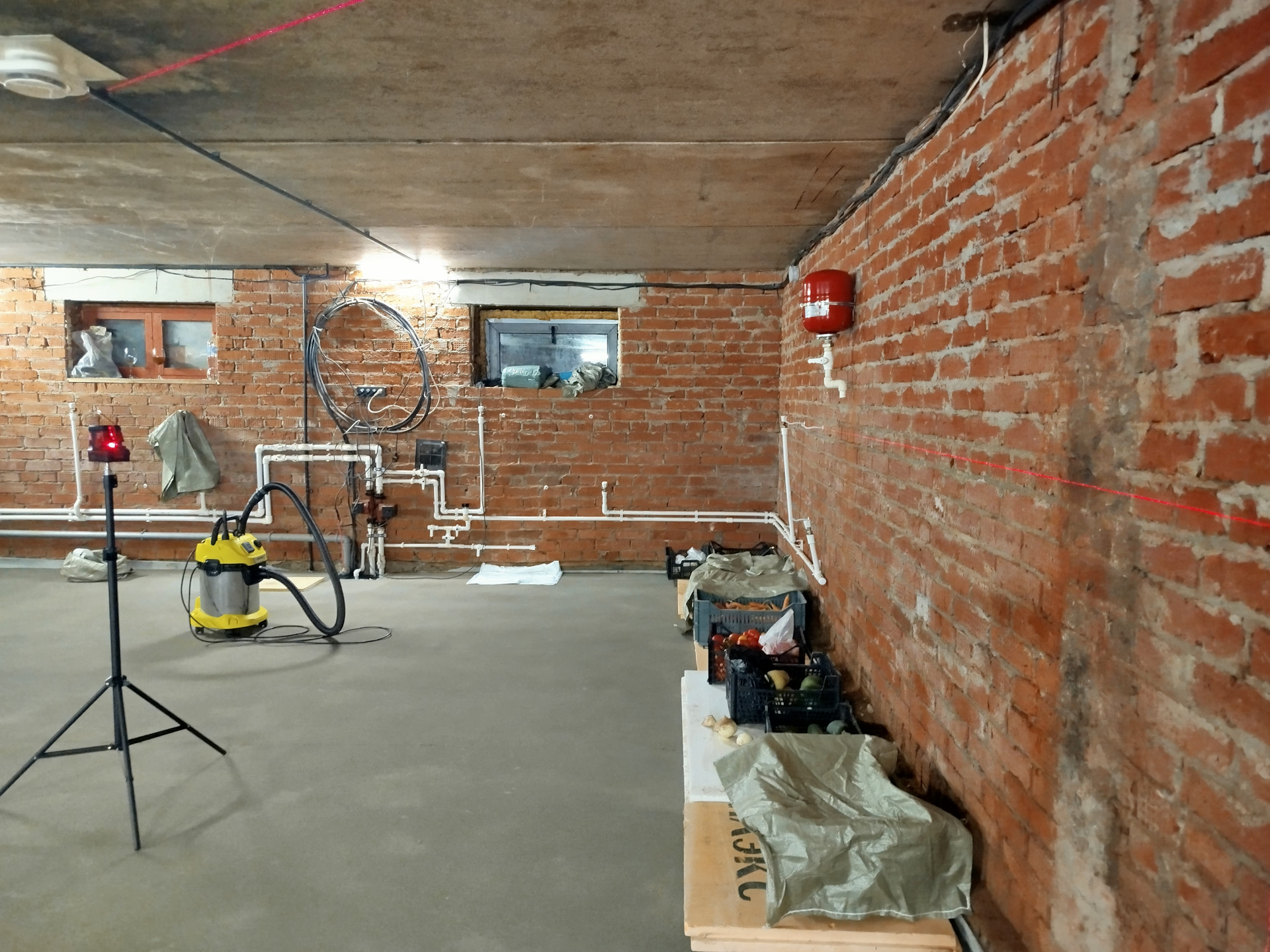

Тоже борьба с влажностью в подвале. Недавно сделал пол полусухой стяжкой. Влажность 99% судя по метеостанции. Щебень, песок, пеноплекс, плёнка, армирование, стяжка 100 мм.
Так вот пока я не врезал принудительную вентиляцию (приточка/вытяжка), так и держалась влажность 99%. Сейчас уже 70. И вот-вот накину радиаторы и начну греть помещение. Надеюсь ещё упадёт влажность. Если не поможет, то осушитель люди тут рекомендуют. Его поставлю.
Хочу хранить технику между сезонами. Культиваторы, косы, пилы зимой, снегоуборочную технику летом. Поэтому лишняя влажность ни к чему.
Это подвал с окнами? по вентиляции все правильно сказали, у меня на вытяжку трудиться вытяжной вентилятор с производительностью 1000 кубов в час вроде и все равно влажность 74% в планах в подвал опустить компрессор, но чето я очкую при такой влажности его туда опускать)) Осушитель у меня есть и в том году я его там включал, но блин раз в неделю бочку 50 литров надо выливать от конденсата.
С окнами, да. Уровень земли как раз под подоконником начинается. Отмостка дома, вернее.

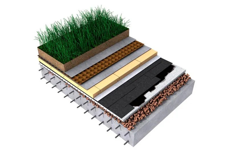

Вообще данная мембрана придумана несколько для других задач. В качестве пароизоляции её можно использовать, но это очень дорого. Гораздо дешевле будет использовать пленку. Пленка, если сделать песчаную подушку, не порвётся. Можно сделать несколько слоёв.
Прикол в том, что пароизолция грунта вряд-ли поможет. Скорее всего, влага выделяется из воздуха за счёт пониженной температуры в подвале.
